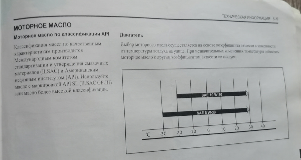

"На рекомендованом масле gm dexos 2 есть" (С)
У вас авто 2007 год, дексосы придумали в 2011.как это масло может быть рекомендовано вам?)

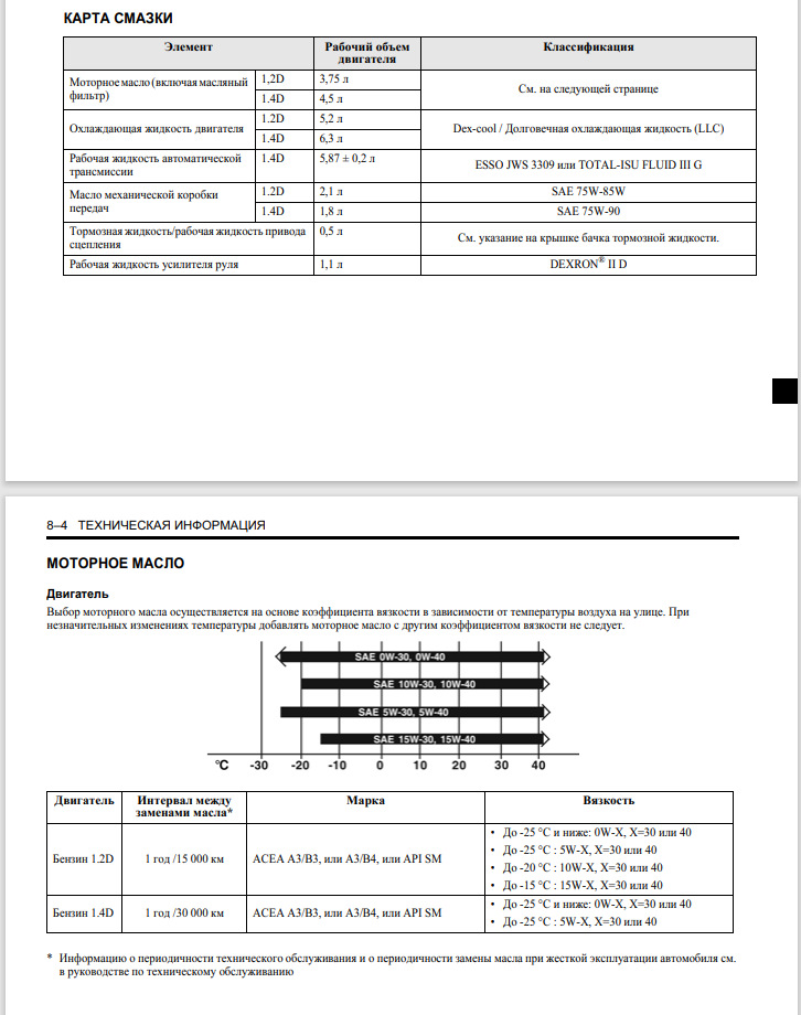

Было бы странно, если наоборот было бы. 🤯 Надо посмотреть на сайте производителя масел для кого они рекомендуют какие масла. Я только на shell сайт заходила и то уже голову сломала. 🙄 😁 У меня больше вопрос по отличию и совместимости a3/b5 и а5/b5… Или всё же С? 🤯🤯🤯
Скрин инструкции от моего авто. Мотор у меня чуть другой.
