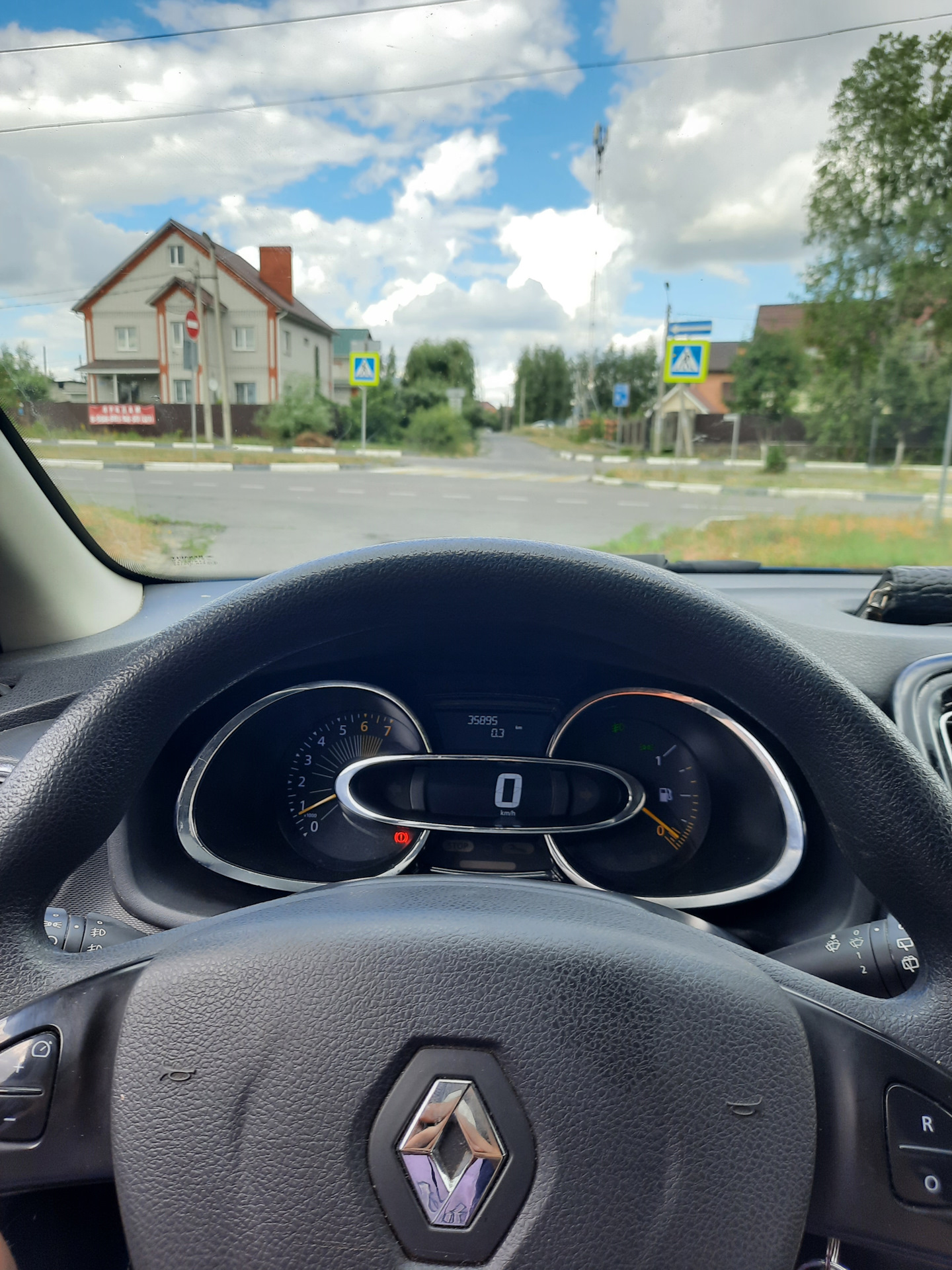

На днях обзавёлся шикарно приборной панелью от Renault Clio, как по мне, она добавляет нотку индивидуальности и приносит новые эмоции и капелька разнообразия :)
Кстати купил у коллеги maks2530
Спасибо большое!

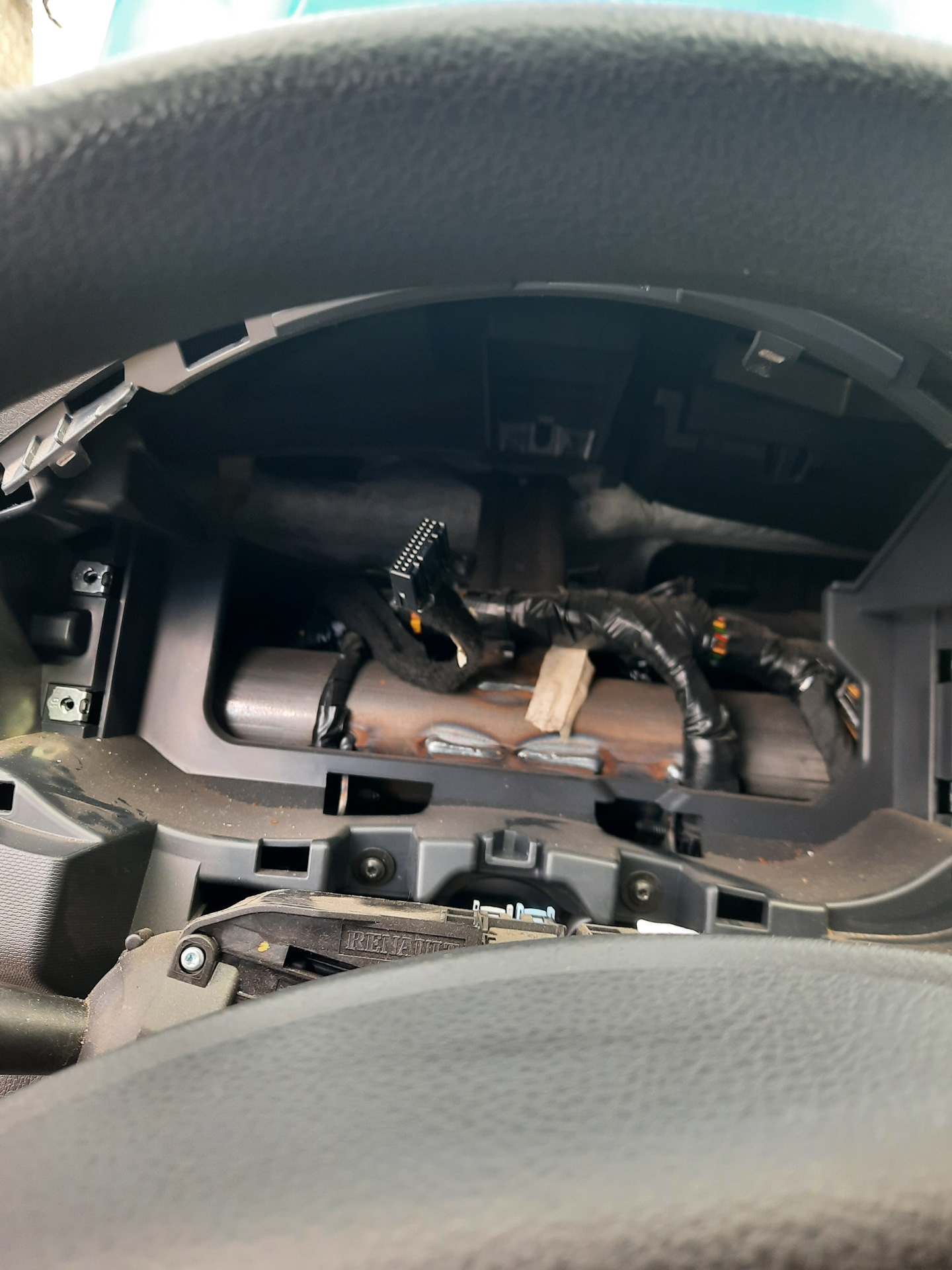

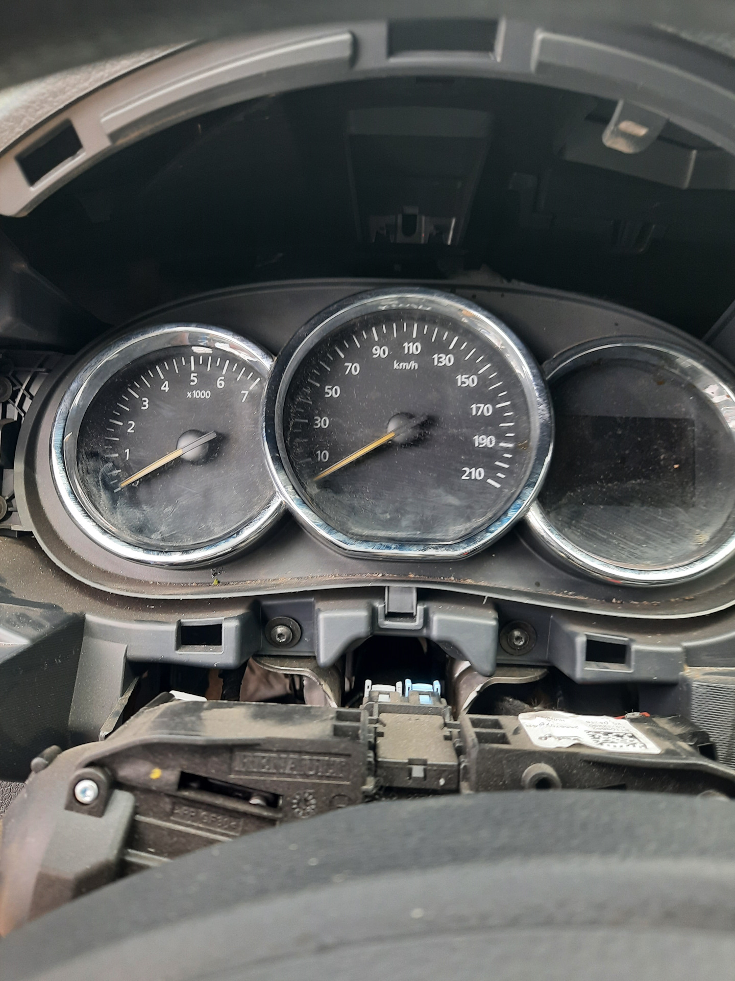

И так поехали, не буду расписывать как снять старую приборку, я думаю все и так знают, но прикрепляю видео на всякий случай для ориентира

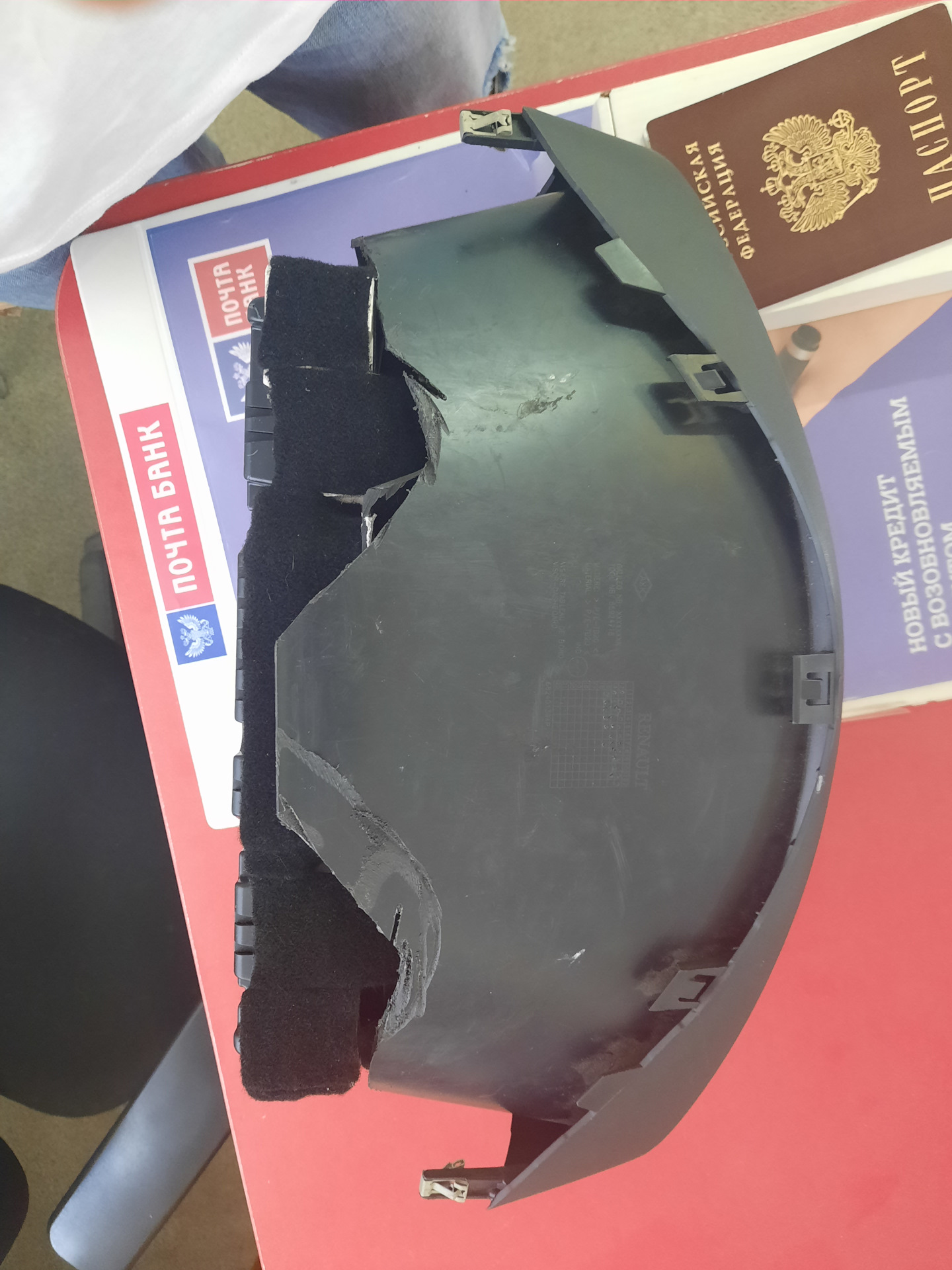

Для тех кому интересно как она обрезана и выглядит с другой стороны предоставляю фото))

Единственное что плохо — нету и в этой приборке индикатора температуры двигателя. По этой причине я себе ставил приборку от рестайла 2020го года (ставил полностью сам). Кстати, если у вас есть esp — можно еще в приборке Клио/Каптур/рестайл включить косвенный tpms — при спущенном колесе будет появляться сообщение

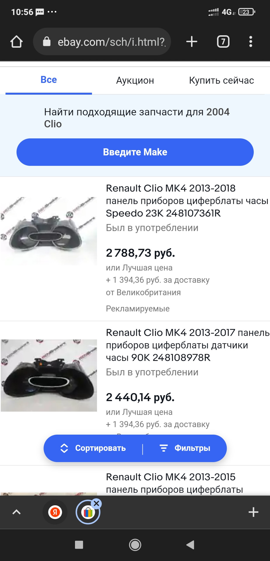

Интересно, с ebay доставку в Ресурсную ещё не перекрыли?
И! Приборка эта не от каптюра, а от Клио… Поправь в бж, чтобы не вводить в заблуждение людей.
Упс, я просто фотки гуглил на каптюре почти один в один, вот и подумал что она
styxddt
а чем по факту каптюровская отличается, не в курсе? просто их больше в наличии и дешевле
Верхней накладкой.
Спасибо, значит можно взять поэкспериментировать
мне кажется ее немного сложнее подогнать.

Это всн делается у электрика за 1000р, и самое главное не ставить новую приборную панель если у нее пробег больше чем на вашей, только после настройки
Настраивают её на столе?
Я у своего электрика выставлял пробег
По разъёмам они одинаковые?
Да, один в один
