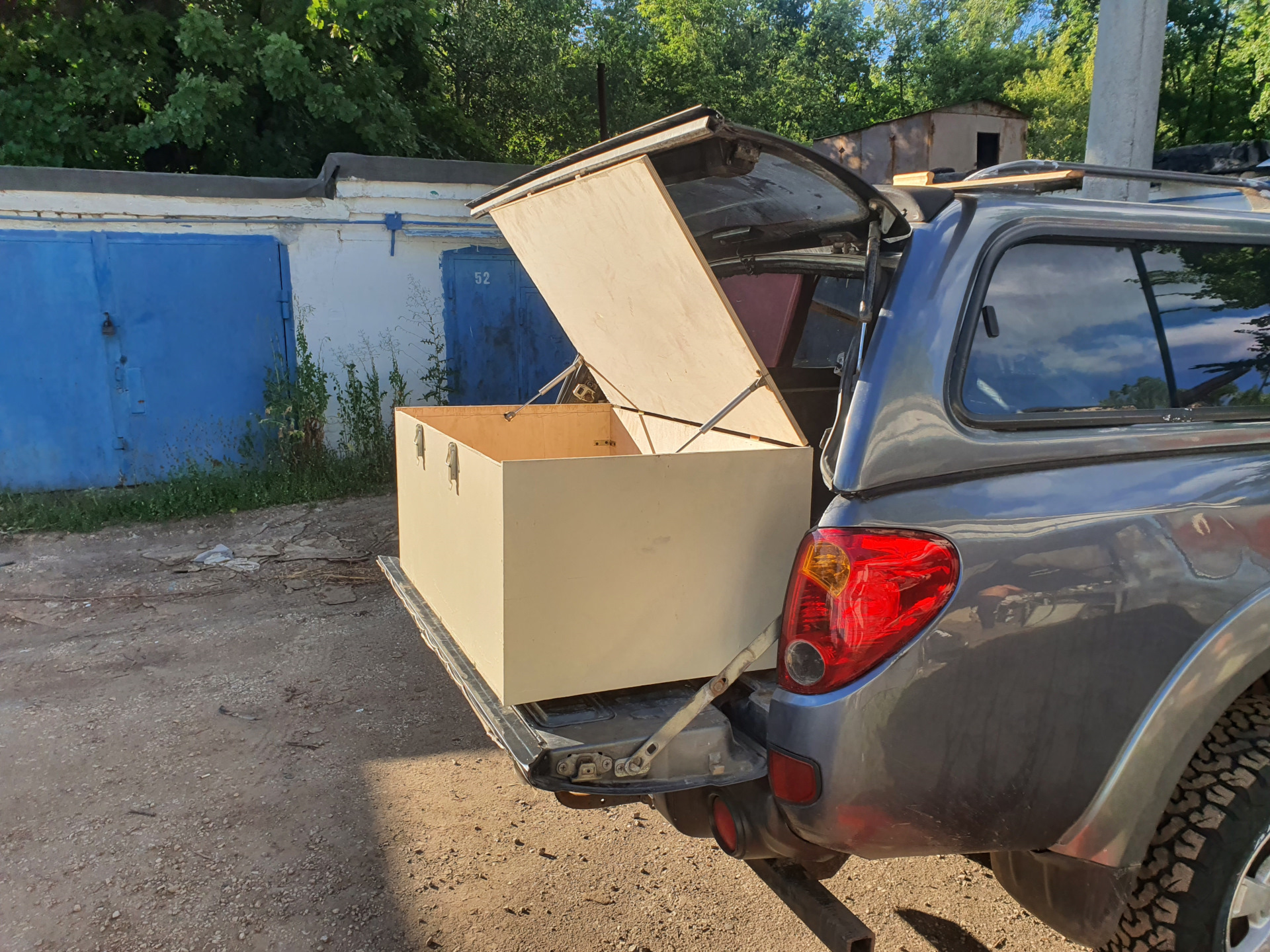

Т.к. все свое вожу с собой, в кузове было три строительных пластиковых корыта (раствор обычно в таких мешают). Большое(редко используемые вещи, зип, специнструмент) между арок, маленькие по бокам(в одном всяческие жидкости, в другом такелаж, канистра с резервом горючего).
Все в корыта не помещалось, остальное болталось в середине в ящичках по меньше, а то и просто.

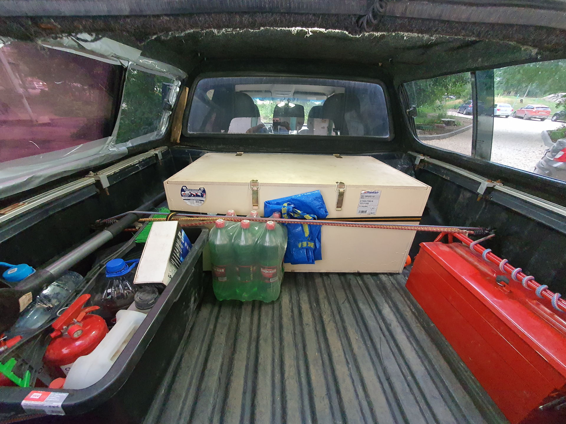

Сейчас большой ящик между арками, туда поместилось все. Но оставил одно маленькое корыто сбоку под жидкость для омывателя, щетку для снега, насос и огнетушители.
Внизу у ящика колёсики(что бы открепив, его можно было подкатить к краю) и ручки побоками(что бы вдвоём, можно было целиком его вытащить, не разгружая).
Материалы вышли примерно на 4к. Ящик 100х60х42 см

А как ящик черный закрепили чтобы не катался по кузову?
Ремнем из Мерлена для крепления грузов. На втором фото чёрный с жёлтой полосой в центре. Там зажим, в одну сторону протягивается ремень, в обратную нужно нажать на лапку.
