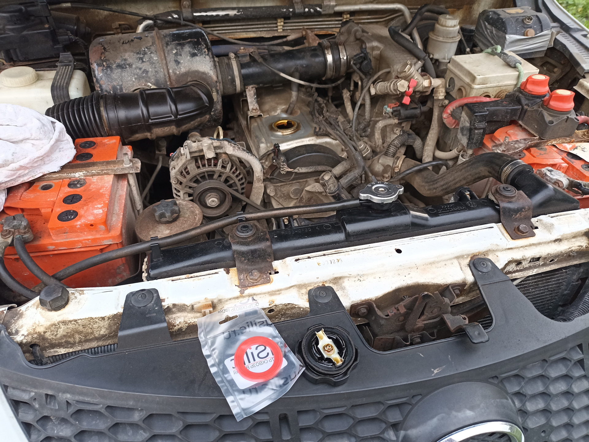

В продолжение записи AuSilic
Все подошло отлично, я не сторонник разноцветных резинок однако в данном случае деталь хорошо заменяет любые аналоги.
И да все модификации подкапотного, перенос ли это генератора, с насосом ГУР, установка ли круиз контроля и перенос бачка омывателя — все исправно и надежно работает в течении уже ни одного года.

Отлично подходит прокладка от клампа самогонного аппарата 1.5". Стоит не дорого, есть в любом самогонном магазине.
Черт побери, вот это импортозамещение)
Я по митсубовскому номеру MD311638 покупал. На сегодняшний день 176 руб стоит. Резина хорошая
Тоже ее ставил. Ещё с ВАЗа подходит
Вот не знал
Прокладка масляной крышки ВАЗ 21011009140
Спасибо
DenisGLA
спасибо за номерок. Заказал за 158р.
Есть аналоги ещё за 40/50/60 вечно деревянных
Ага, причём силиконовые, Ростеко за 64 есть.
DenisGLA
Спасибо. Положил в корзинку. У нас 140 ценник.
вырезал из тонкой камеры и подложил под родной уплотнитель. держит зашибательски.
Не разложилась от масла?
проверю на следующей неделе, как заедет этот ховер. делал примерно полгода назад.
