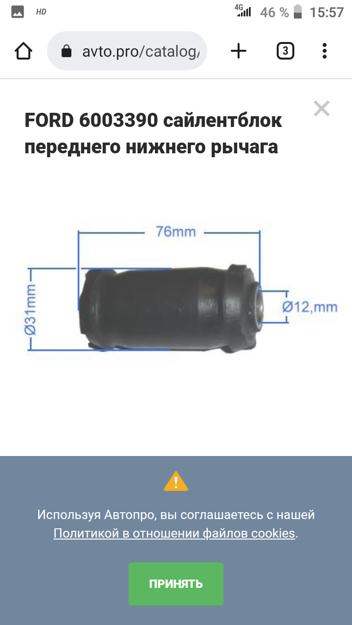

Если в кратце то старые сайлентблоки пришли в негодность (смог только размеры снять в паре мест)
Нашёл новые только от транзита (формой похожи, размеры больше абсолютно во всём)
Размеры скину в следующем посту.
Так вот из старых выточил втулки для новых.
Новые переточил под нужные размеры как по диаметру так и длине.
Сильно красиво не получилось. Но считаю для первого раза даже ничего)

а смысл? не проще бНвЭшные сайленты поставить?
Ну я прошерстил некрофорд + драйв, все артикулы какие были уже недоступны + про бмв даже и не видел нигде. Если не секрет можно артикул в личку или сюда?
Это фордовский сайлентблок
jerom95
Это от БМВ е 30 Е34 сайлентблок заднего рычага
По размерам почти идентичны, разбег в миллиметры
Ценник шапка сухарей.
Артикул не помню.
Первое что показал гугль по запросу
Загугли их размеры и сравни с родными )

Кстати ещё можно подобрать сайленты с рессор
типа небольших грузовиков
Зная размер фордовского сайлента
Короче имея в наличии родной сайлентблок подобрать замену не проблема

Не плохая идея, но есть мысль, что резину от втулки оторвет быстро🤔
Поглядим. Оторвет буду искать ещё варианты
