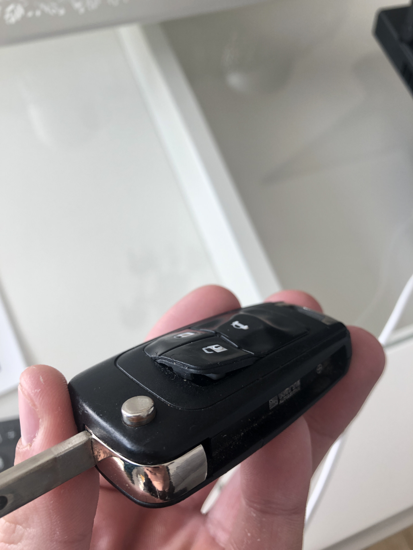

Ключ зажигания со временем приходит в рассыпающийся на части кусок пластика, "лезвие" изнашивается, мой ключ не исключение, кнопки стали трескаться еще 5 лет назад, решил путем покупки чехольчика на ключ.

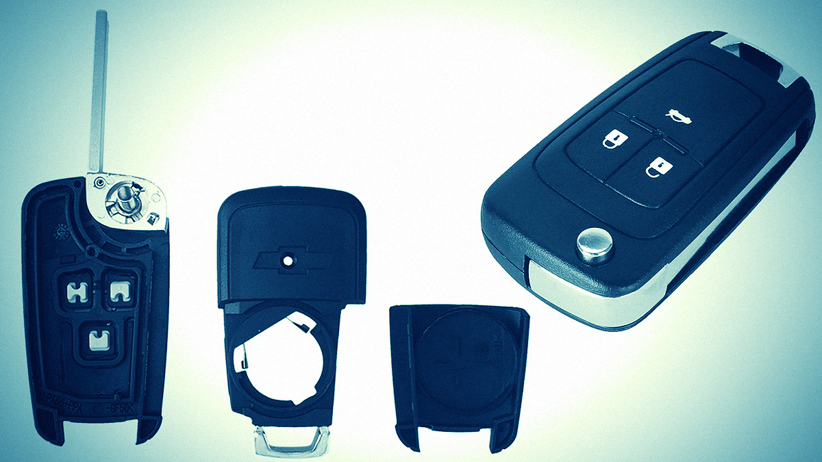

Но пришло время и кнопка просто вывалилась и перестала нажиматься. Но я предвидел эту эпидерсию и купил на "Али" болванку ключа, ну и чехольчик новый.
Цена вопроса: 215 рублей.
Нарезать ключ стоило: 700 р.
Перекинуть плату и переклеить логотип: самостоятельно.
Итог, кнопки тугие очень, но дело привычки, а так посмотрим как оно будет в эксплуатации.

А зачем нарезать ключ?
Потому что болванка пустая без канавок.
Так можно ж старое жало поставить, как я и сделал. Доволен и без всяких лишних действий
Можно, но мне так не нужно.
S1len7
На них жало переставляется, выбивается шплинт трубочка, и ставится на заготовку
Спасибо за информацию, я ознакомился с вопросом перед покупкой корпуса ключа, повторяю: "ключ износился" поэтому решил нарезать по-новому.
Жало ключа износилось? Удивили. У вас точно родной ключ?
Мир вообще удивителен. Ключ родной.
