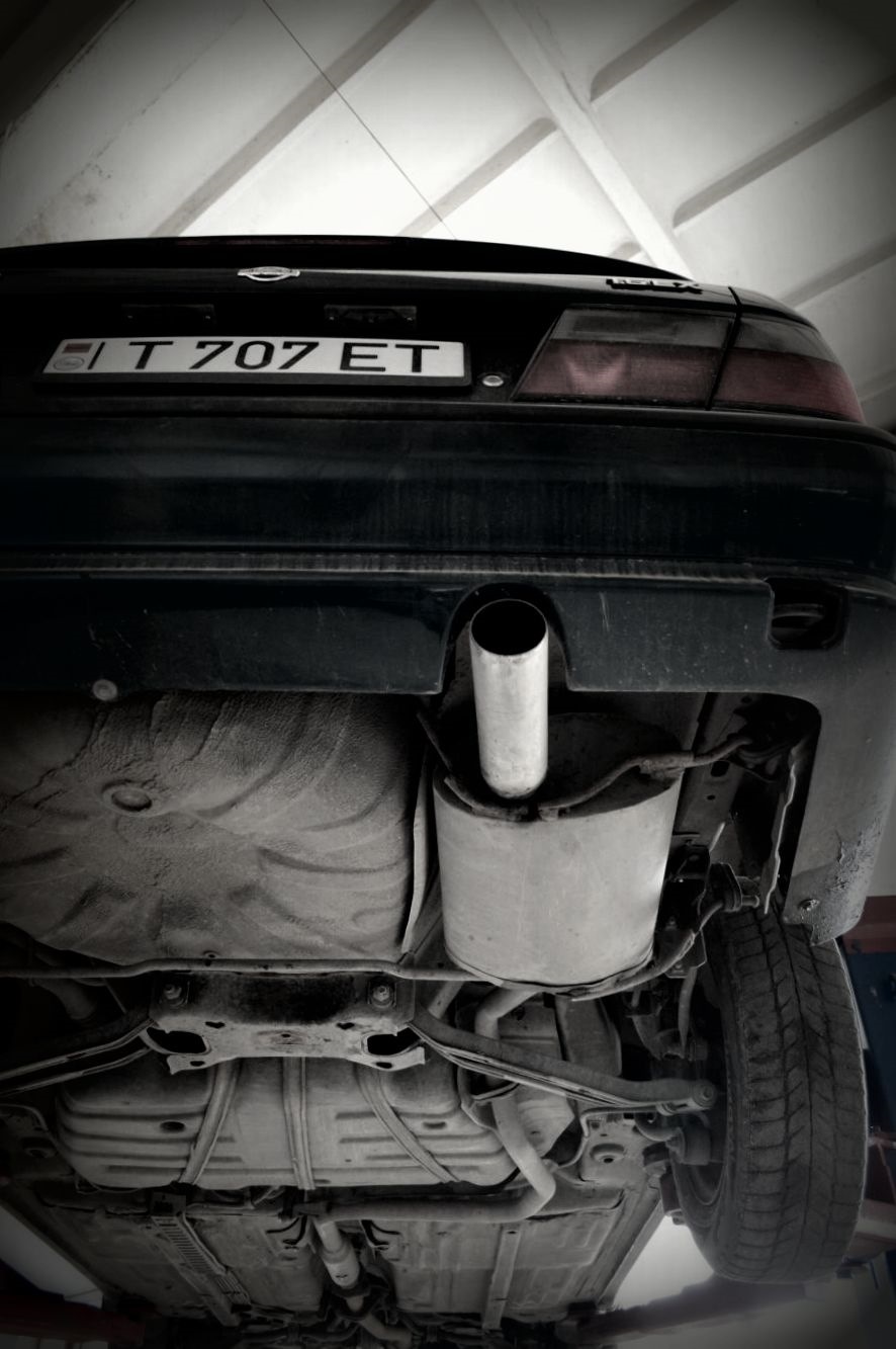

На днях поехал менять это все дело. Выделили мне подъёмник и я довольный занялся ремонтом.
По замене особо нечего рассказывать, все просто. Предыдущие резинки не продержались и года, заскрипели. Хотя, как оказалось, они вроде целы, просто попал песок. Но уже поставил новые.
Кольцо поменял за пару минут, теперь не травит там.
Еще надо будет заменить прокладки возле трубы (которая вместо нейтрализатора стоит). А то мне кажется, что там немного сечет.
Заодно осмотрел ходовку, днище и тд. Везде порядок. Поменял там пару болтиков на бампере и по мелочам. Пару дней ездил без защиты, немного запачкалось все:
Установил защиту на место и в бой.
