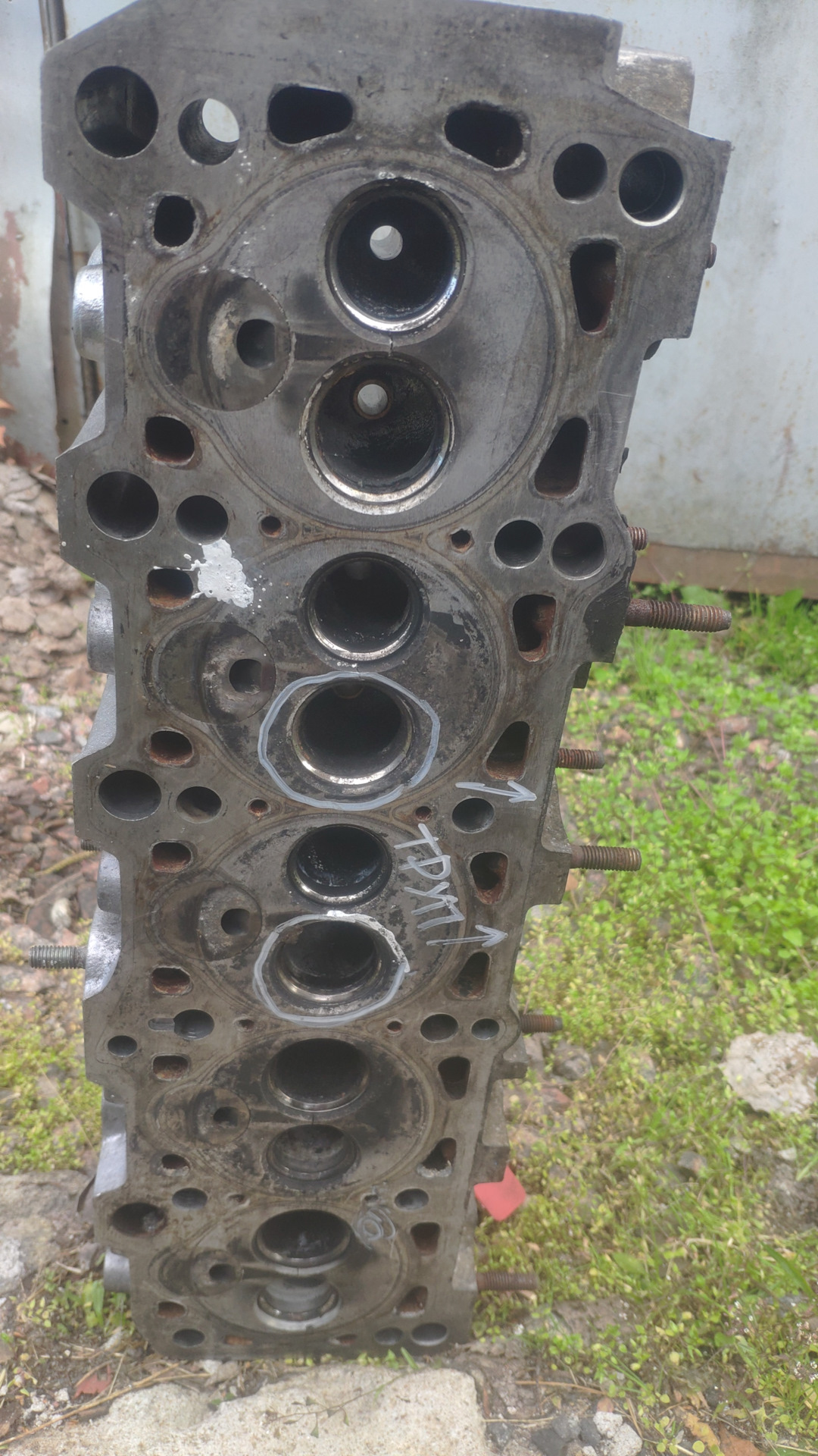

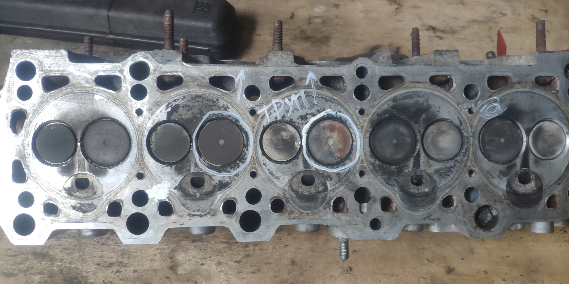

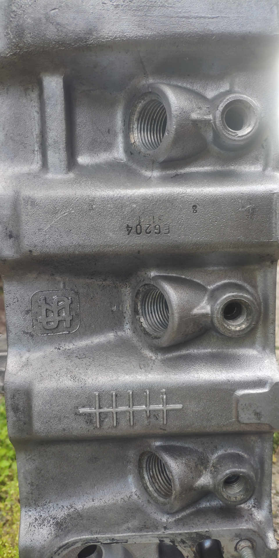

Добрый день! Собираюсь покупать ГБЦ на движок aab.
Там вроде какие-то различия на них есть или нет?
Зависит ли от года выпуска?
Двигатель не родной, на моей башке ничего не написано.
И можно ли поставить свои бугеля на новую голову?
И что это за бошка вообще?
Комментарии 2
Вообще в идеале найди голову от ауди 2. 4, там только штуцер надо будет на обратку ОЖ сделать и все, там головы меньше нагрузок испытывают, они в норм состоянии.
Да — разница есть, но она по годам как то вяло выглядит. Все зависит от номера движка, ну знающие люди отличают просто по фотке или конкретному описанию…
Условно по годам до 96 и после, но это не факт.
Бугеля ставить можно. Для очистки совести подтягивать по одному и проворачивать распредвал. Если начнёт закапывать, то пальца вальцануть отверстия под болты…
