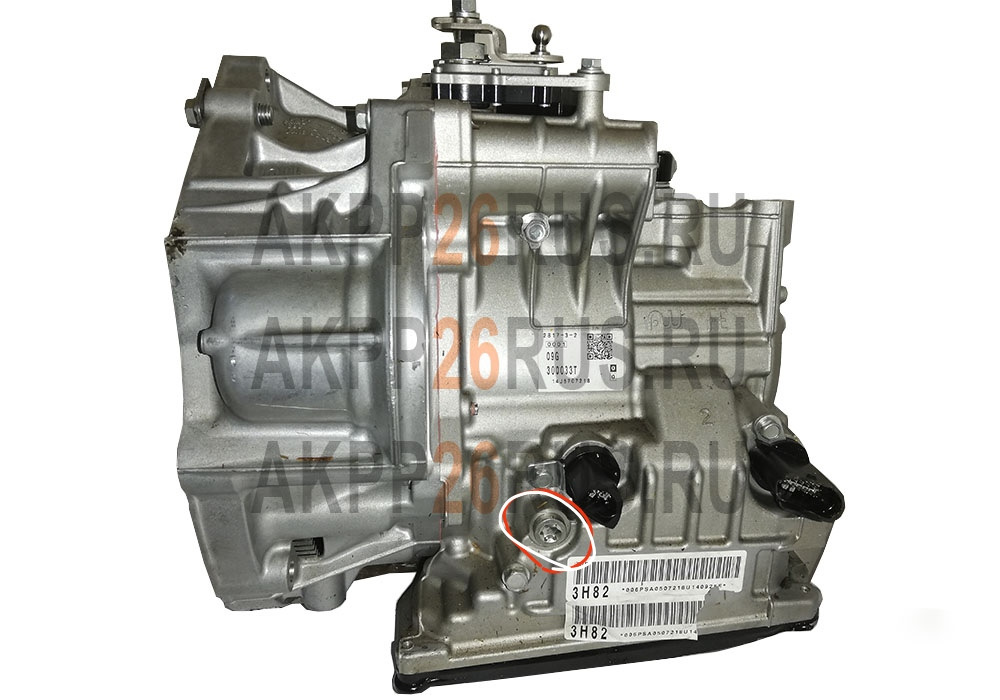

Какие сложности. Вы правда льете масло через сливную пробку?
Да. Это официальная методика заливки VAG. Да и в раздатки некоторых авто также заливают при помощи маслонагнетателя. На калине через отверстие щупа заливал-проще. На рапиде есть болт сверху акпп, но кто через него заливал говорят масло минут 20 затекает-не быстро
Вот заглушка якоез нее заливал.
Есть прямо наверху такой же торкс, я через него сверху лью.👍
Love-is
Загонять масло через шнур от капельнице реально удобно под давлением через огнетушитель )) короче подтекает масло из коробки немножко через прокладку из-за того, что она скорей всего задубела …
Обычный шланг 10мм и воронка заливается за 30 секунд.
Как через воронку можно залить в мерный болт ?
А зачем заливать в мерный болт. На коробке спереди есть пробка с отверстием 12мм. Через него я себе заливал самотеком через толстый шланг залил за 1 минуту. Очень просто и быстро.
У меня нет не какой пробки спереди и уж тем более сверху .
У все есть. Под звездочку откручиваешь и заливаешь. Я в интернете под глядел.
Love-is
Вот через нее заливал
Понял, надо сказать своему механику. Спасибо .
Я как узнал про закачку давлением через пробку сразу стал искать более простые варианты. Я же делаю сам и ленивый страшно.
Tim0ha
На старых айсин их нету
Love-is
Можно сбоку через электроколодку тоже
