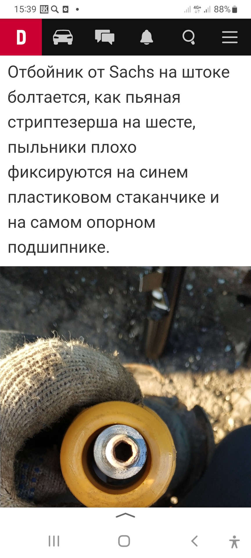

У меня тоже стойки сакс . Скажите а к опорнику тоже плотно пыльник оделся? К стойке то оно ожидаемо, что плотно будет, так как один производитель, а вот как к опорнику? Опорник у меня оригинал фордовский.
К опорнику тоже плотно, но у меня опорники SKF
Пишут что на оригинальных стойках болтается отбойник и пыльник к опорнику не плотно прилегает.
Так стойки то у меня тоже Sachs. Поэтому все ок.
Скажите пожалуйста, комплект пыльник, отбойник Сакс подошел без проблем?
Да, все встало отлично
