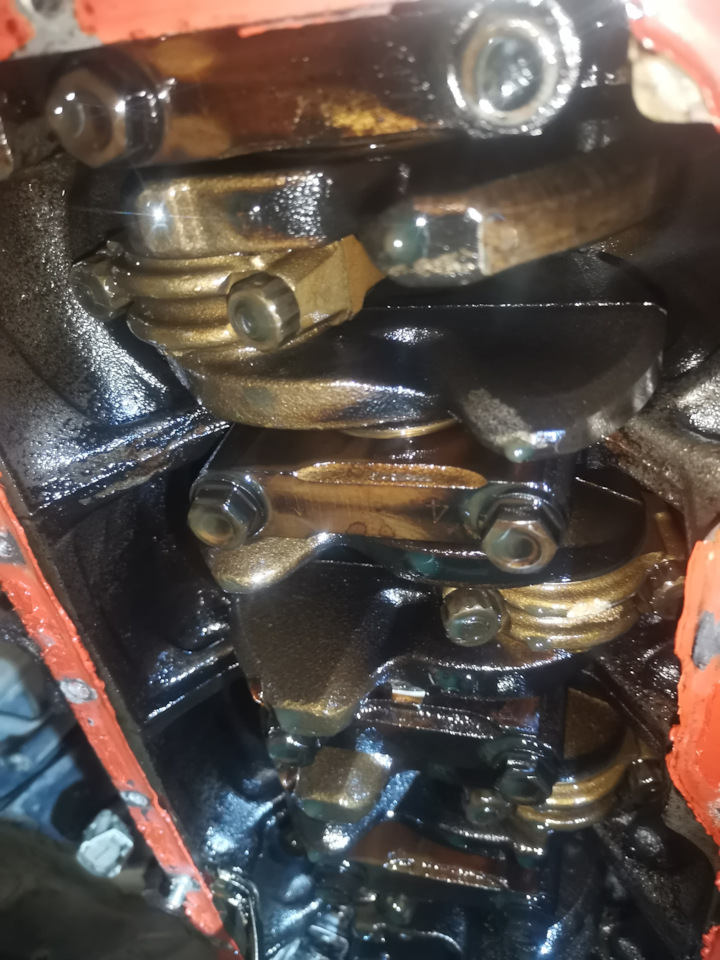

Было решено идти по пути становления каждого самоучки — учиться все делать самому.

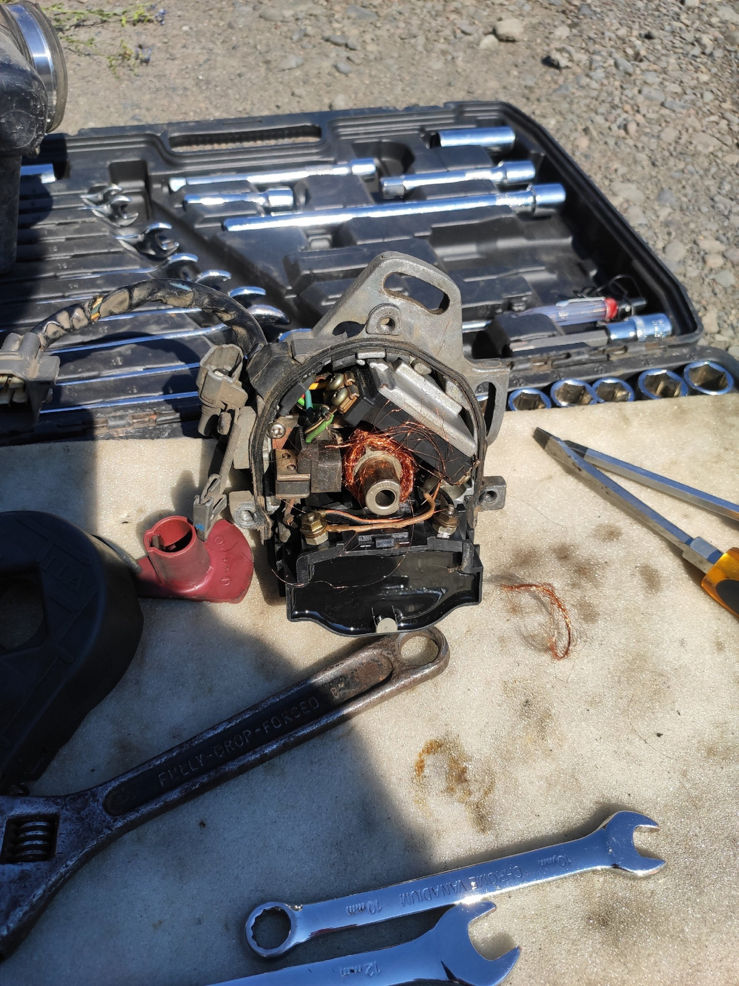

Снял у знакомой гараж, купил набор торцевых ключей и трещоток, дополнительно — длинную головку на трещотку 1\2 на 10мм под звездочку для болтов ГБЦ, рассухариватель от 2112, скачал мануал на телефон, загнал в гараж и начал по-тихоньку разбирать.
Опыта в этом у меня не было никакого, только лишь в сервисе, где собирали скай, провел год, помогая крутить гайки да по мелочи, в основном наблюдал. По этому делал все не спеша, аккуратно, долго и тщательно. Купил ремклмплектный набор Eristic, который от китайских аналогов уже следующего поколения двигателей. От него подошло все, кроме прокладок коллектора, да и фиг то с ним. Кольца Taiho, вкладыши Taiho, на свой страх и риск в STD, задний сальник колена решил взять NOK, чтоб не рисковать по чем зря.
Разобрал быстро, меньше дня ушло. Обратная сборка заняла около недели. Пока одно придет, другое, третье, да и работы там было не мало помимо. Снять головку через верх, а блок — через низ, например.

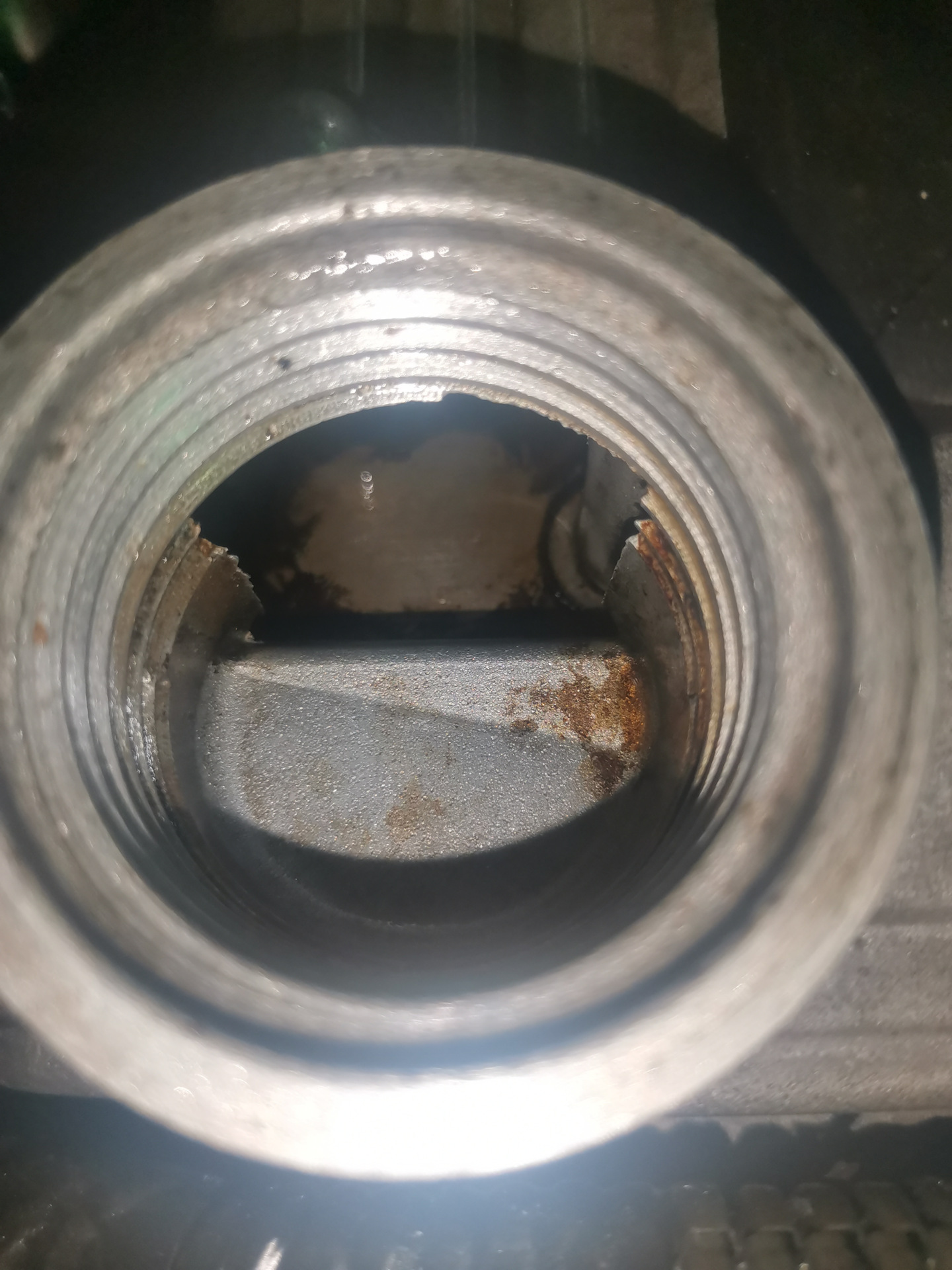

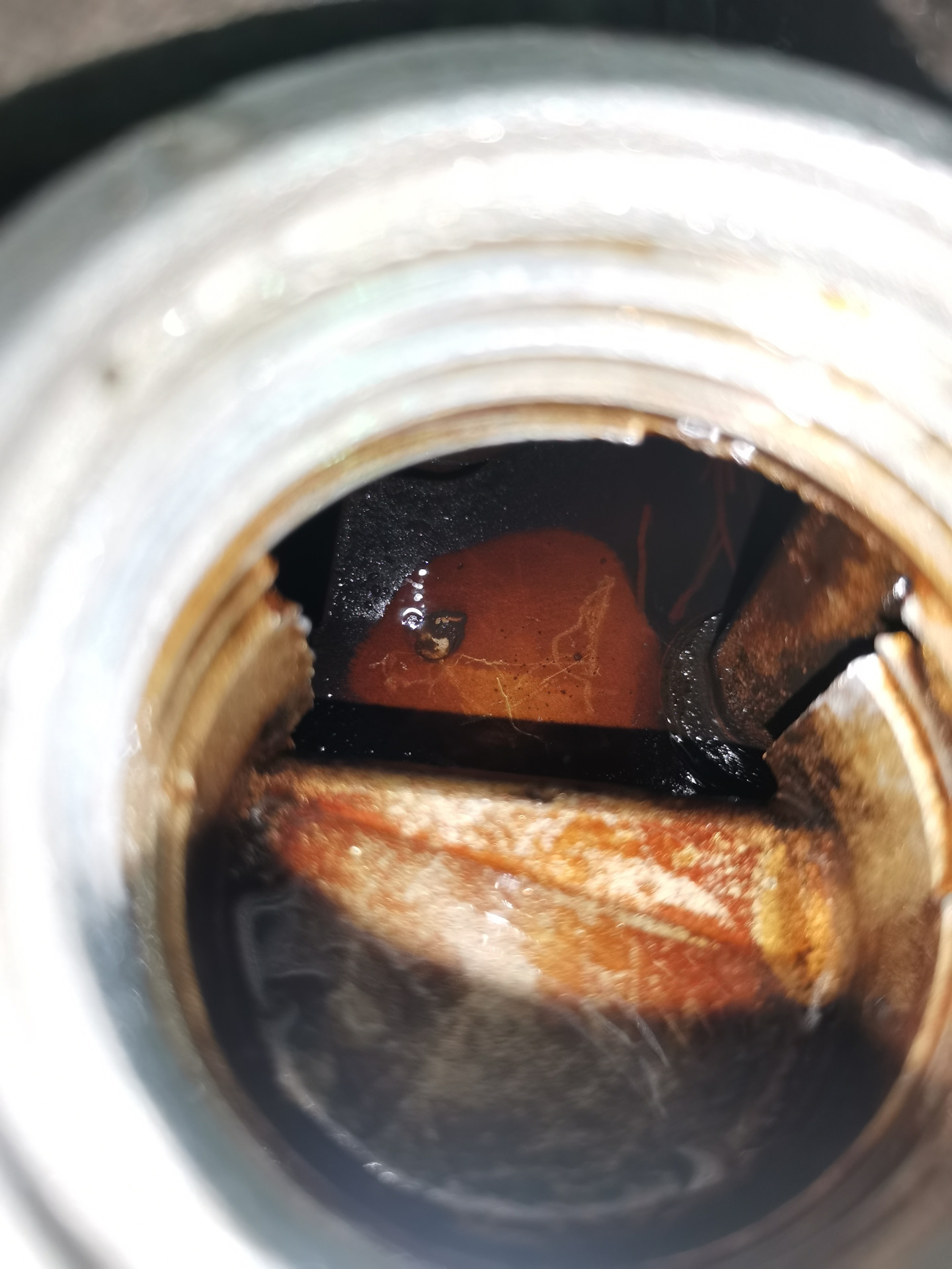

Начал я с промывки поршней и ГБЦ всем известным шуманитом. Правильно или нет — люди спорят до сих пор. Но результат радовал, и сейчас кстати радует. Жаль, фото чистой гбц не осталось. Масляные каналы, кстати, на поршнях этого двигателя — офигенные. Из тонких только каналы смазки пальцев, пришлось чистить тонкой отверточкой. А отверстия для снятия масла — одна сплошная прорезь, грубо говоря, от уха до уха, никогда не закоксуется. Хон в горшках еще оставался. Вкладыши все были в хорошем состоянии, только в кольцах был зазор больше нормы. Ладно, на одном вкладыше с 1го поршня, в отверстии для слива, была какая-то выемка, как будто скол, влияло это как-то или нет — не знаю. Как потом оказалось, в целом, все с двигателем было хорошо.
В общем, все колпачки, сальники, прокладки поменял, сделал небольшой тюнинг клапанки (выбил зубилом заклепки, нарезал резьбу и герметиком переделал прокладку, чтоб не сапунило во впуск), клапана притер, собрал уже при помощи брата в обратной последовательности, и с диким волнением, заливая промывочное масло, начал предвкушать либо провал либо победу. Перед запуском все горшки заткнул салфеточкой, что в последствии уже для меня стало традицией, чтоб проверить компрессию. Завел, 20 минут волнения, крякнет или нет…
Не крякнул. Меняю фильтр, заливаю масло (лукошко люкс 5в40), выезжаю из гаража, настраиваю стробоскопом зажигание. Сажусь, по тихонечку еду, и понимаю, что двигатель обрел второе дыхание. Подхват сразу, низов до этого как будто не было вообще. Разгоняется шустро, с места аж колеса прокручивает. Офигеть! Это была моя первая, наверное, в жизни радость от того, что я все-таки не криворукий и что-то могу. Особенно если неукоснительно следовать учебнику :)

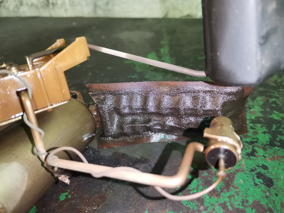

Сетка топливного насоса

Шатуны. Но это я уже пару раз менял масло

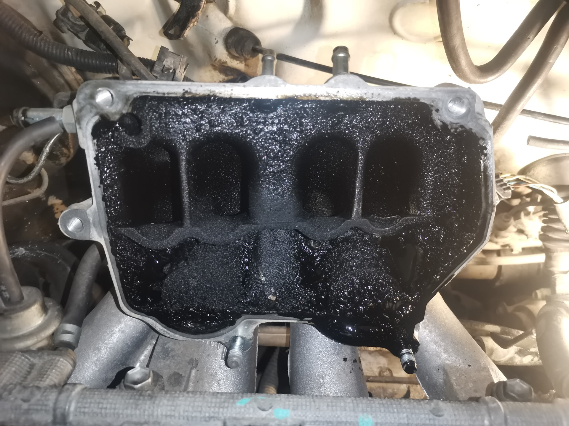

Мусор в картере

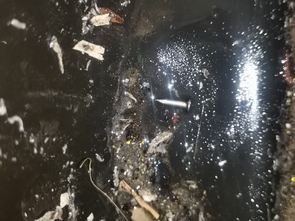

Гвоздь в картере

Шатуны после демиксида.
