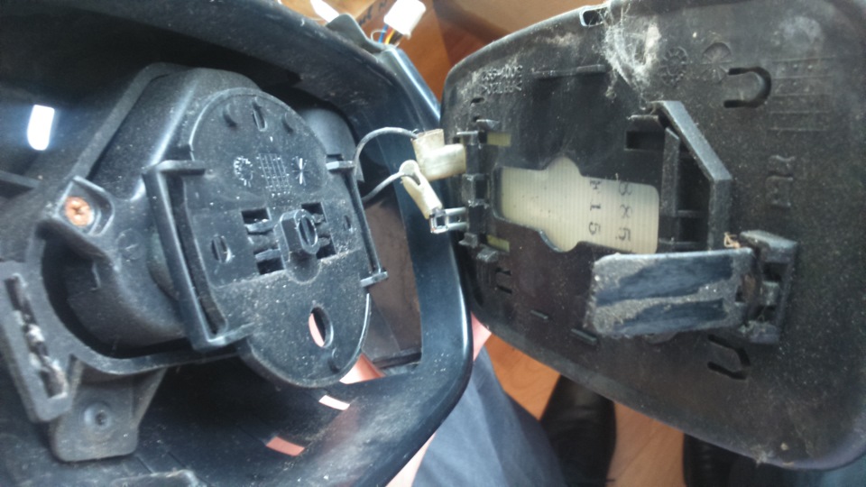

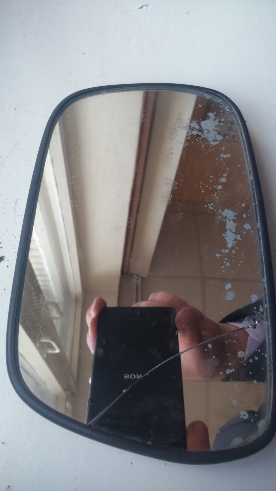

История такова. 5 лет назад какой-то нехороший человек разбил мне стекло правого зеркала. В то время за 1$ я купил китайскую стекляшку и вставил вместо рассыпавшегося оригинального сферического, при этом пленку обогрева я переклеил на ту стекляшку. Стекло в пластиковый кожух вставляется после разогрева в горячей воде. Тогда пластик раскрывается. Обзор был плохой.
И вот за 15$ был приобретен донор в виде зеркала б/у с английской версии с пошарпанным корпусом. Отличается от европейской наличием зоны закругления как на левом зеркале. Из него я извлек стекло в пластиковом корпусе и переставил вместо своего.
Когда разбирал б/ушное все было сложно. Но сейчас процедура кажется мне уже совершенно простой. Берешь за зеркало и сдвигаешь в сторону от машины и дальняя от двери сторона стекла зеркала выходит из зацепления, а дальше только два контакта обогрева.
Дальше фото так как в интернете таких крайне мало. Если кому-то в Минске нужно оставшееся у меня зеркало с трещиной на стекле бесплатно — обращайтесь. Туда можно вставить китайскую стекляшку и ездить. Обогрев и моторчик целые.

Не очень понятно как ты снял сам элемент зеркальный!
Теперь оба зеркала отдаляют немного. А так обзор больше стал
Обзор очень хороший.
