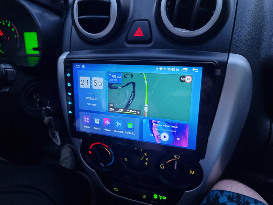

К сожалению процессе установки был так увлечён, что совсем забыл про фото отчёт. В принципе установка не составила труда, все встало как на штатные места.
Единственный момент, в переходнике идущем с ГУ были перепутаны 4 провода 7, правильная распиновка на фото ниже. При первом включении все включилась, запустилась, но при выключении зажигания, и включения ГУ не уходило в сон и заново запускалось. Смена настроек не помогла.
Перекинул на самой ISO колодке провода на 7 пин красный, на 4 пин жёлтый, и все встало на свои места. Зажигание выключаешь и ГУ уходит в сон, как и должно быть. Вот положения в замке зажигания АСС очень не хватает.
Но скажу чесно, если сравнивать звук со штатной магнитолой, звук на много лучше, чише, и качественнее, особенно если слушать через приложение Яндекс Музыка. Установил все программы.
Провел проводку под камеру, установил саму камеру на саблю. Теперь парковаться стало удобнее. На экране во время парковки есть индикация парктроника, как его сделать буду думать, вроде как все сигналы идут через can шину, но у меня штатного парктроника нет.
GPS и LTE антены установил под торпедой. Сим карта заработала от смартфона, звонит и принимает смски, естественно для этого нужно установить Гугл звонилку и сообщения. Вот только если позвонить на номер ко орый в ГУ, то уведомления о входящем вызове нет, но при этом в Гугл звонилке отображается как пропущенный.
В итоге очень довольный покупкой. Стоит замены родной кнопочной ГУ, теперь думаю о замене динамиков, хочу вперёд 16е компонентные поставить, и сзади тоже заменить на что нибудь получше. Естественно сделать ШВИ дверей и по возможности всей машины. Да и буду думать по поводу подключения ГУ к CAN шине авто, установки мультируля (кнопок очень не хватает), для радио докупить удлинитель антенны.

Как крепил?
Вы про камеру? Камеру крепления на 2х стороной скоч который шёл в комплекте.
Посматривай, отвалится нна.
x-dream
Магнитолу. Рамка на этой панели под 9 дюймов у меня вообще никак не становилась, пришлось мудрить свои крепления…
У меня тоже сначала не вставала, знакомый подсказал что надо сначала вставить нижние крепления, а потом вверхние. Но есть минус этой рамки, при снятии ломаются нижние крепления
