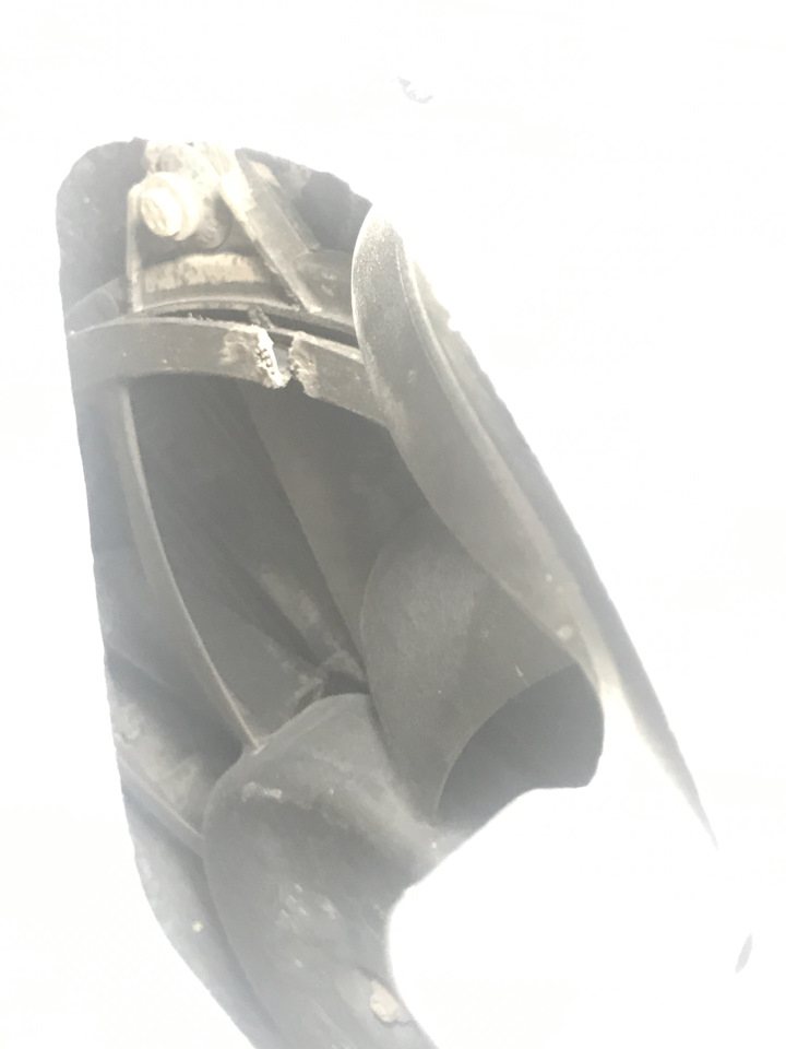

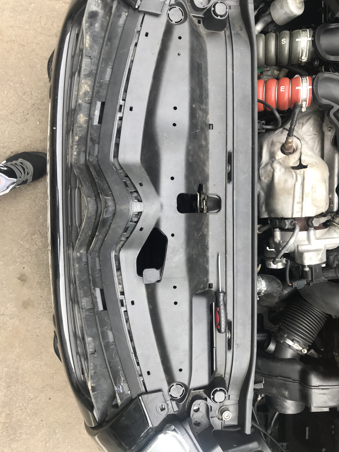

привет. ситуэшн такой. вентилятор на радиаторе сломался тоесть треснул на круге, хочу отремонтить, но верхняя крышка чтоб она сгорела в аду оказалась не снимается сверхуэт чеж получается над снизу лезть?
Не знаю, не сталкивался
