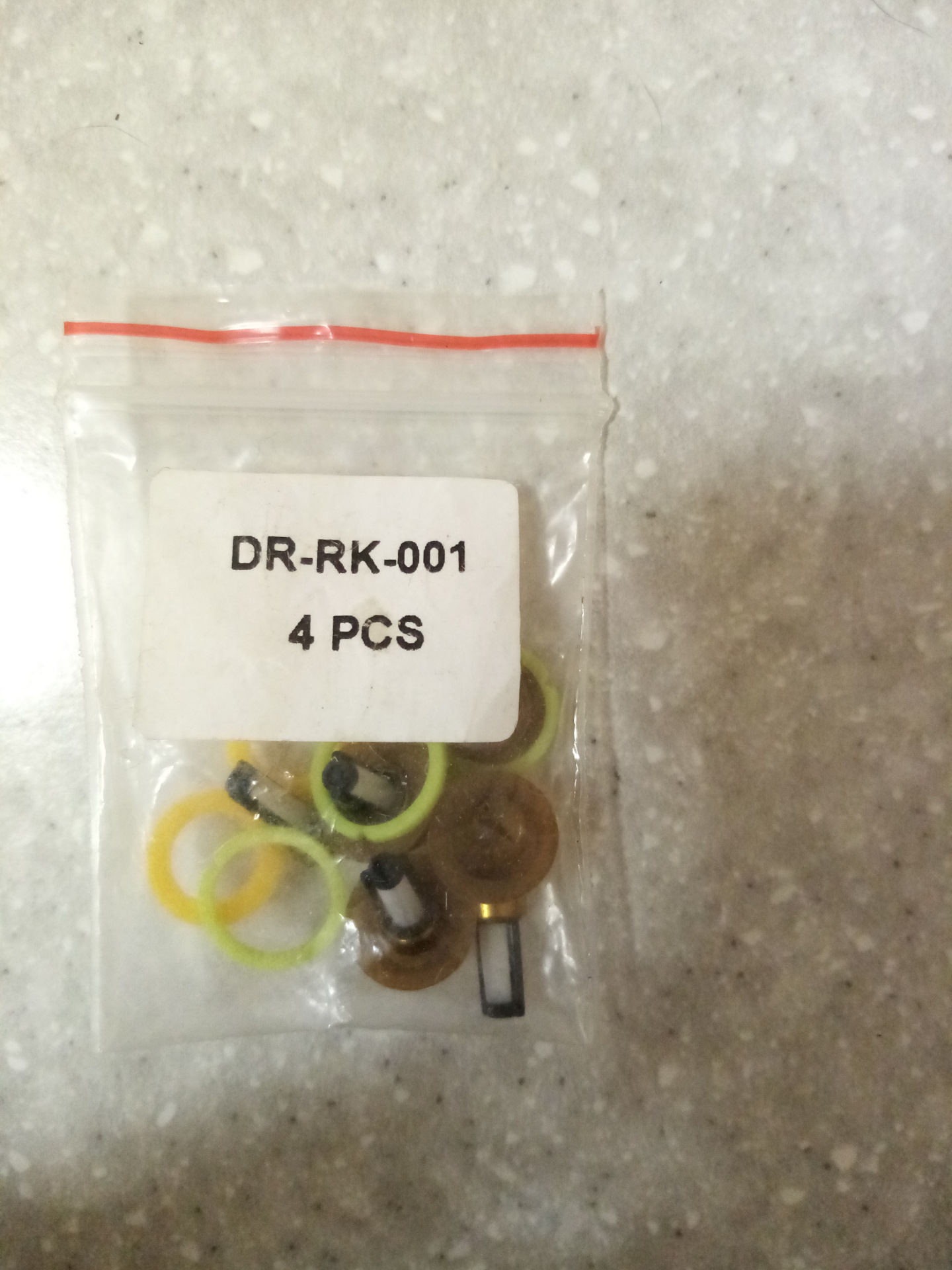

продаются ремкомплекты форсунок, в них есть всё необходимое: два уплотнительных кольца, пластиковые фиксаторы и сетки. замените и всё будет хорошо.
Восемь резиновых уплотнений я использовал, вот остатки и артикул.
Все таки в них дело, так и подумал. Хорошо спасибо за совет
Если решишся менять резинки на форсунках.То ещё и не поленись промыть их очистителем для карбюраторов и поменять микрофильтры внутри.Ютубэ в помосчь!
спасибо за совет) уже проштудировал как пользоваться этим комплектом
