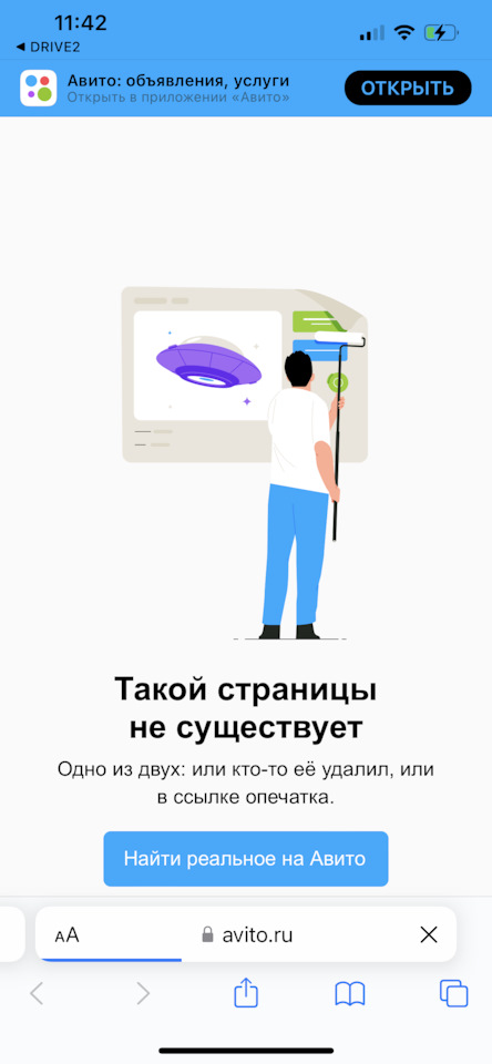

Продублируй пожалуйста, пишет не существует страница
www.avito.ru/rossiya/zapc…й+Land+Rover+Freelander+2
