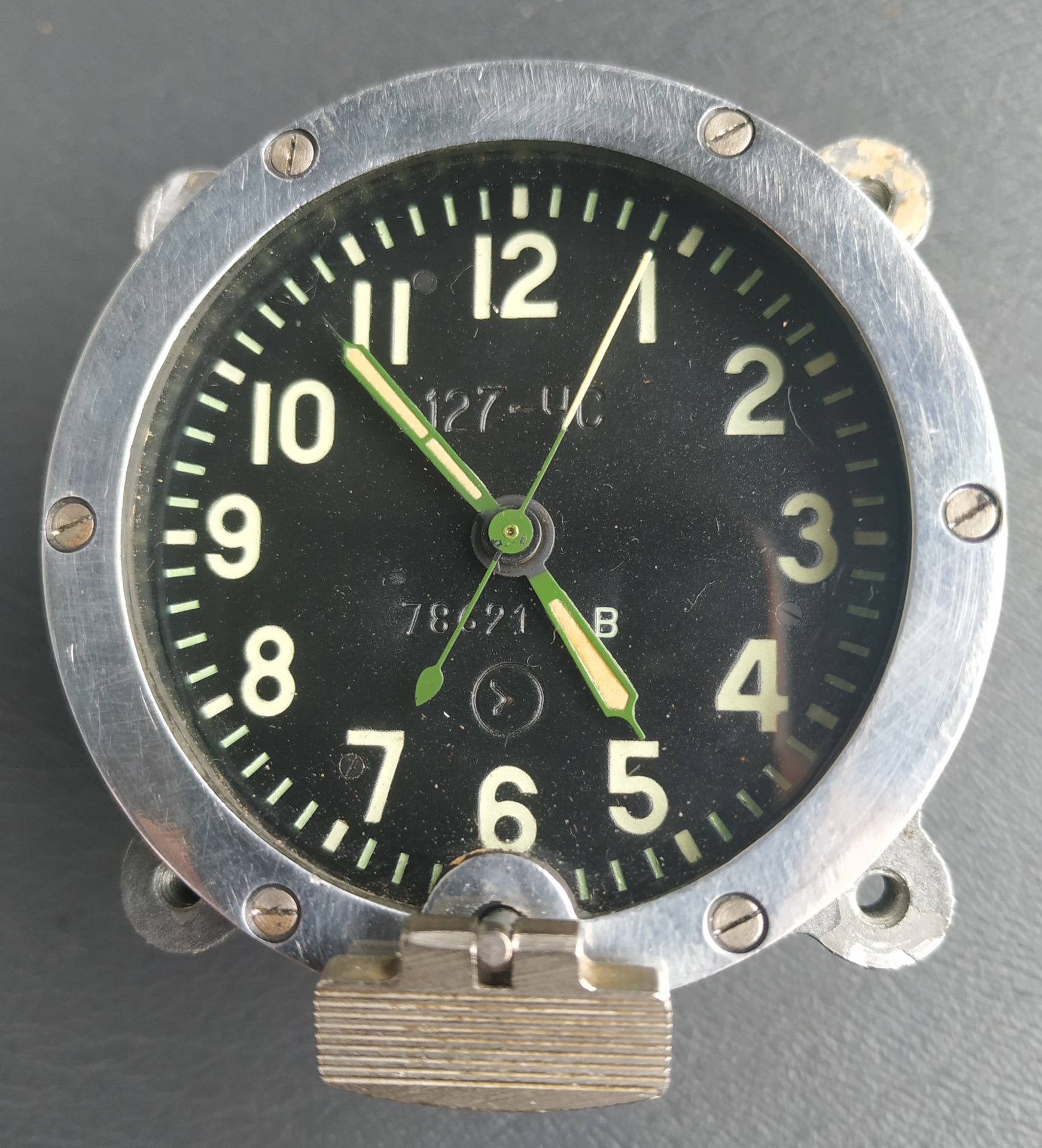

Хотя нет…продолжу воспоминания :) В детстве, одними из самых ярких впечатлений, всегда был приезд в гости моего дяди военнослужащего. Он ни когда не приезжал с пустыми руками, всегда привозил какие-нибудь "тематические" подарки — безмерная радость для нас с братом! И вот в один из приездов он подарил поистине космическую вещь — танковые часы!
Массивные, в коробке из плотного картона…Это было лет 30 назад если не больше. Хорошее было время :(

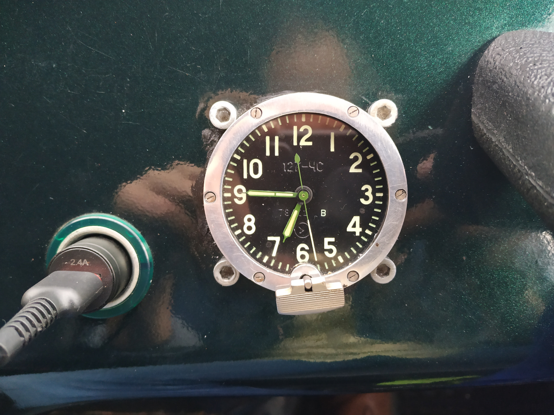

И вот, спустя много лет, дядин подарок нашёл своё место!

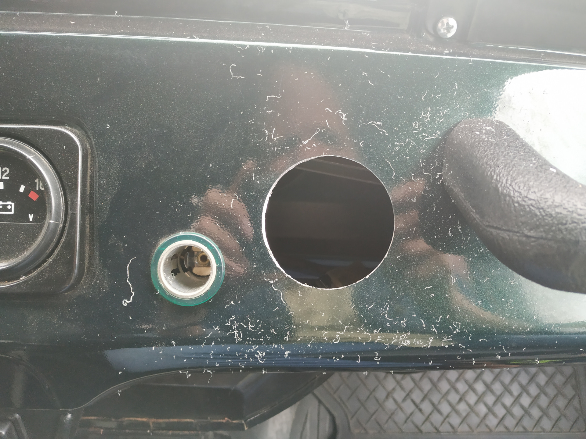

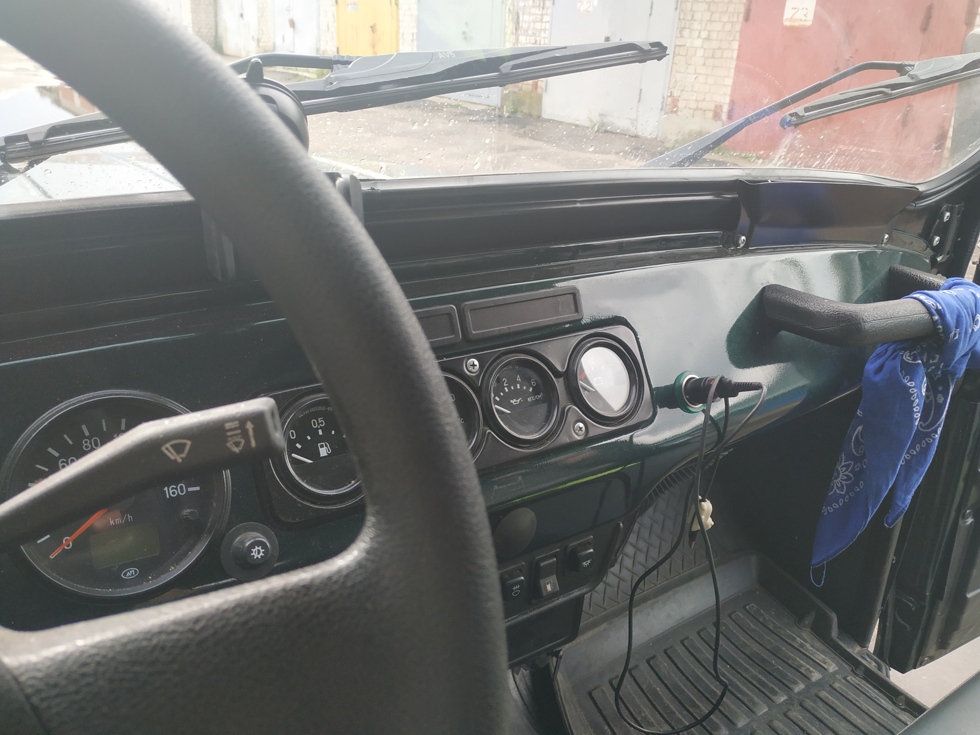

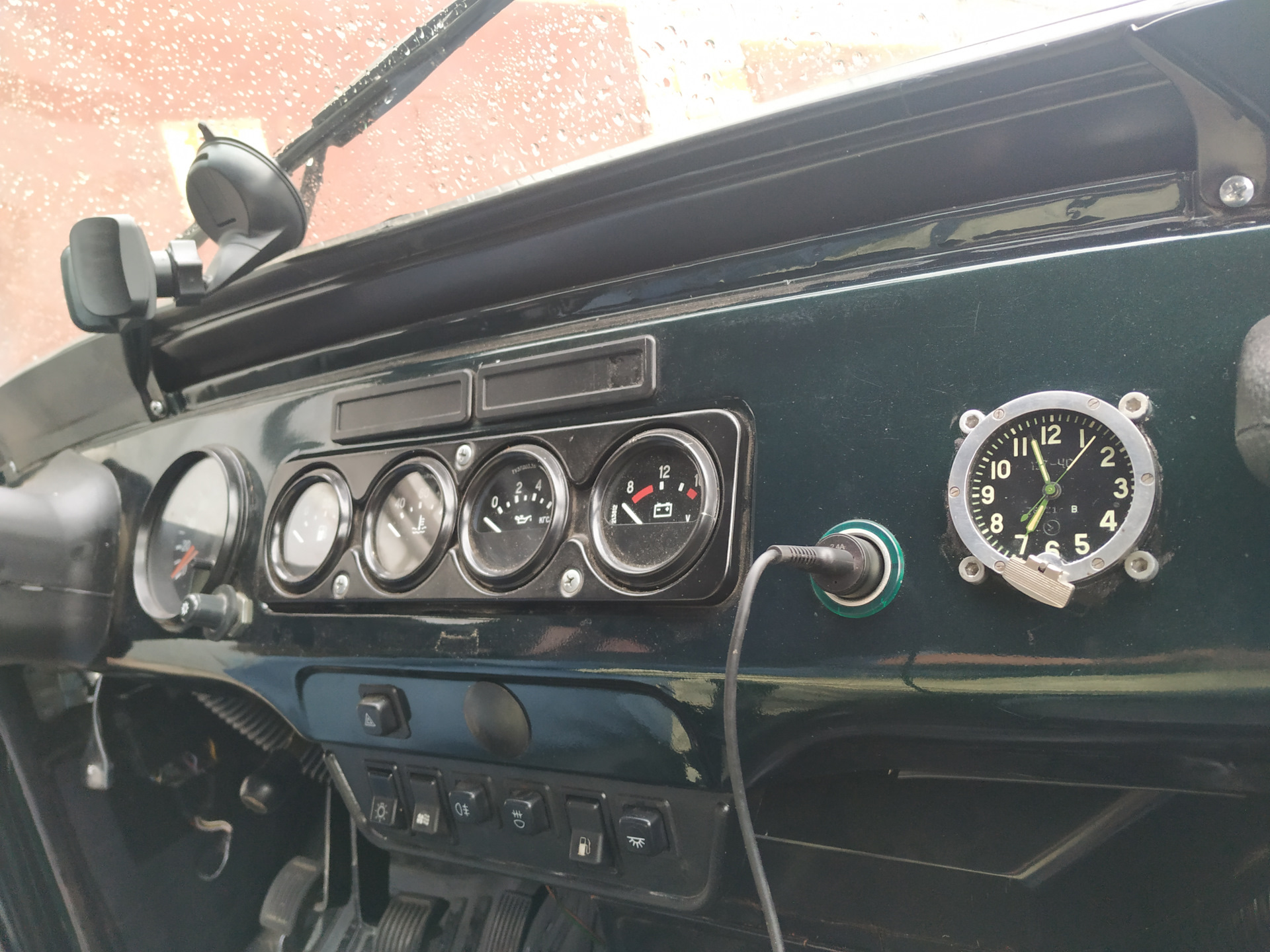

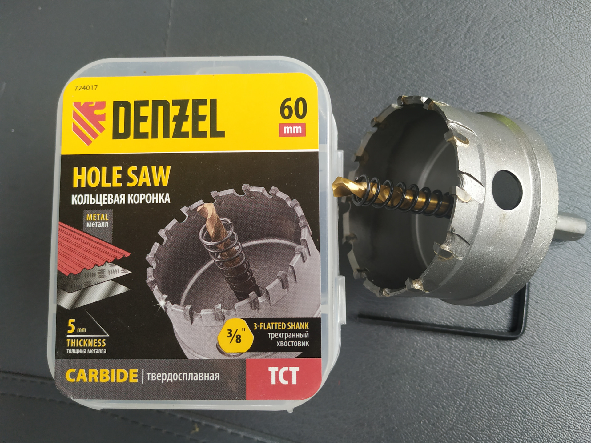

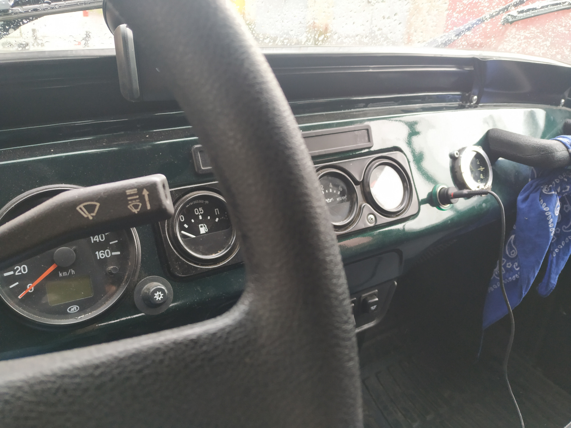

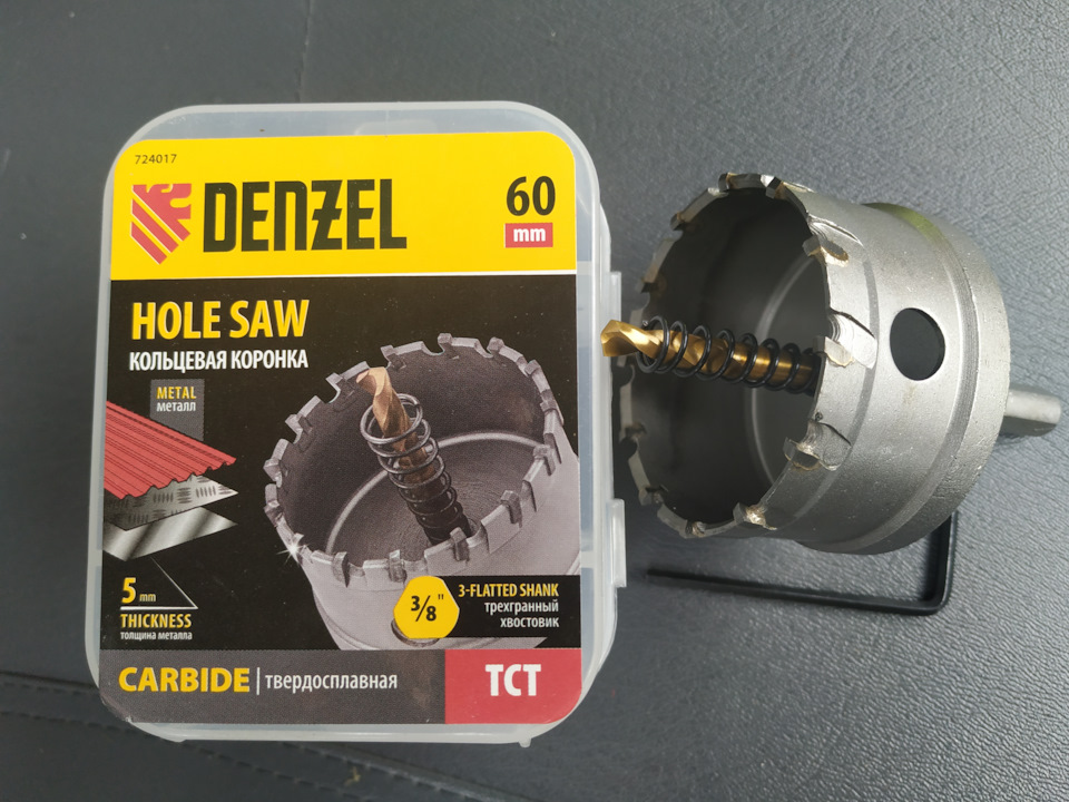

Не так давно snr300 публиковал записи о теории этих часов — 127-ЧС В и о своём варианте установки — Часы от танка… В «танк»., но приведённым им вариант установки меня не устроил — в движении взгляд привычно падает на право, на комбинацию приборов, по этому часы решил ставить справа.
Ну пошло, поехало :) Единственный нюанс —
Пришлось рассверлить отверстия в ушах часов и заново нарезать резьбу М5 — это максимально возможный размер.
Блики портят картину, по этому…
Я очень рад что ценный подарок 30-ти летней давности наконец-то занял своё место!

Да сейчас это вообще не проблема. Спросите у Авито про танковые часы и увидите множество предложений. От 500 рублей под полное восстановление до 5000 в состоянии "муха не сидела". Реанимация моих обошлась мне в 1500 рублей. Самое сложное было найти грамотного часовщика старой закалки.
Если вдруг решитесь на покупку, обратите внимание на маркировку часов. Рекомендую брать только "В" — светомасса временного свечения, она не радиоактивна в отличии от иных исполнений.

Я то же не сразу пришёл к танковым часам. Но ВАЗовские совсем не рассматривал. Единственный их плюс это близкий стиль и наличие подсветки. По качеству мне ни разу не попадались хорошие часы современного изготовления.
Рассматривал кварцевые "кругляшки", клеющиеся на двухсторонний скотч, которые Яндекс выдаёт по запросу "часы в автомобиль". Красиво, выбор циферблатов/стрелок, простота монтажа, но нет подсветки :(
Вторым вариантом были электронные часы в прямоугольном корпусе, с датчиками температуры. Но опять же всё упиралось в подсветку. Её либо нет совсем, либо включается принудительно, что совсем не удобно.
Так же рассматривал вариант установки простенького Орионовского "бортового компьютера" БК-03/06/07/08 сверху на кожух рулевой колонки. Не понравилось.
В итоге выбор остался между танковыми и "Автомобильный бортовой компьютер AUTOOL X95" — очень занятная многофункциональная штуковина, требующая только подключения к питанию.
Выбрал танковые по вкусовым соображениям, но, не исключено что и AUTOOL-овский вариант позже пропишется в моём автомобиле ;)
