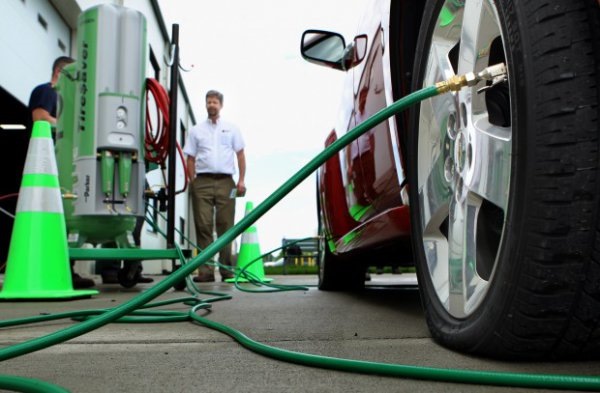

Азот в шинах, многие слышали и даже кое кто попробовал, есть такая таблетка ПЛАЦЕБО и это аналогично.
Едва утихли дебаты о пользе магнитных проставок под карбюраторы, озонаторов бензина, тормозной жидкости в фарах, как пришла новая напасть – нынче передовые автолюбители надувают шины азотом. Сегодня эту услугу предложат и в респектабельных автосервисах, и в придорожных шиномонтажах. А чтобы не было сомнений в пользе замены бесплатного воздуха на «фирменный» азот, приведут множество научных аргументов.
Вначале для справки:
Воздух сам по себе состоит из 78% азота и около 21% кислорода. А азот в шинах, применяемый в шиномонтажах, содержит около 95% азота и 5% кислорода. Т.е. в наших шинах накаченных «по старинке» итак почти восемьдесят процентов азота и говорить о каких-либо кардиальных изменениях в шинах после закачки 95%-ным азотом не приходится. В "Формуле-1" закачивают азот в шины ТОЛЬКО! для пожаро-безопасности. Чистый азот, при повреждении колеса, выходя из шины, действительно не способствует горению.
Но начнём по порядку:
Утверждение 1. Повышение стабильности давления в шине. Коэффициент теплового расширения азота гораздо меньше, чем у воздуха и поэтому при нагреве шины давление практически не меняется.
– Это утверждение противоречит законам физики, а именно закону Шарля (давление газа в постоянном объеме прямо пропорционально температуре) и закону Гей-Люссака (коэффициент объемного расширения всех газов одинаков), которые мы проходили в 9 классе общеобразовательной школы.
Физикам можно верить, а значит нельзя верить «продавцам услуги».
Утверждение 2. Проверять давление в шине можно в три раза реже. За счёт того, что молекулы азота больше, чем молекулы кислорода, колесо медленнее спускает.
– молекула азота 3.1x10^-8см, а молекула кислорода 2.9x10^-8см. Т.е. молекула кислорода на 6% меньше, чем молекула азота. И учитывая, что в воздухе, который вокруг нас, всего около 21% кислорода, а остальные 78% азота, получается, что разница в утечке очень незначительна (около одного процента).
На самом деле современные бескамерные шины (если они исправны) держат давление годами. А если в шине есть проблема, т.е. она негерметична, то неважно чистый ли азот закачен в шине или с примесями кислорода – шина всё равно будет спускать.
Кроме того, пункт №2 противоречит правилам эксплуатации автомобиля — давление в шине нужно проверять регулярно!
Утверждение 3. Снижение вероятности взрыва шины. Азот является инертным газом и не поддерживает горение.
– шина не «взрывается» как мы себе это представляем, а лопается. Т.е. звук, который мы слышим – это резкая потеря давления в шине, которая вызвана, как правило, наездом автомобиля на посторонний предмет или разрушением конструкции самой шины.
Утверждение 4. Предотвращение старения шины и коррозии диска, т.к. отсутствует влага, масло, пыль, частицы, которые снижают долговечность колеса.
– старение шины в основном происходит снаружи шины, поскольку кроме кислорода на шину действует солнечное излучение и другие вредные воздействия (реагенты, битум и т.п)
Коррозия диска изнутри действительно уменьшается, благодаря меньшему количеству кислорода в шине, тоесть к примеру, если колесо служило нам 50-60 лет, азот внутри него дал возможность прослужить ещё года на 2-3 побольше, а при службе колеса 2-5 лет это вообще не принимается во внимание. Но шины и диски все таки в основном портятся снаружи и спорить с этим фактом бессмысленно!
Существуют и другие сомнительные утверждения, многие из которых противоречат законам физики, но комментировать их нет особого смысла. Поэтому, подводя итоги можно сказать: большинство тезисов, которые рекламируются – не состоятельны. А некоторые являются просто откровенным обманом.
Хотя есть и психологический фактор – люди, потратившие свои деньги и накачавшие шины азотом, часто говорят, что машина стала заметно мягче, тише и лучше управляется…
И если вы хотите проверить законы физики за свой счёт, то, пожалуйста, вы можете накачать зимние или летние шины азотом. Но всё же есть один действительно положительный момент в этой процедуре и это можно сказать наверняка – хуже не будет!
Только внимание! Будьте бдительны! Проверьте своим манометром давление в "холодных" шинах (например с утра, до начала движения). Поскольку зачастую для получения "эффекта мягкости" шиномонтажники накачивают шины азотом с заниженным давлением и я сам проверял неоднократно своим электронным манометром находясь при этой прцедуре, вроде все доводы убедительны но люди любят верить в чудеса, эксперемент за 300руб все четыре колеса я думаю всем по карману, будет скучно потеште себя.
Всем удачи на дорогах и правильной резины на крепких и лёгких дисках!
P.S. Вспомним школу, класс, наверное, десятый. Утверждение о «стабильности», независимости давления газа от температуры в замкнутом объеме противоречит законам Шарля (р/t=const – отношение давления к температуре – величина постоянная) и Гей-Люссака (коэффициент объемного расширения всех газов одинаков). То есть разговор о том, что поведение азота при изменении температуры чем-то отличается от поведения воздуха, – наукообразное вранье, рассчитанное на дремучего двоечника. Если уж быть совсем точным, то разница в коэффициенте объемного расширения составляет 0,0001, что в пересчете на изменение давления в шине даст 0,00025 атм. У вас случайно нет столь точного манометра? Кстати, все это известно науке уже более 200 лет. Кто не верит – пусть убедится, накачав одно колесо воздухом, а другое азотом: погружая их в кипяток и в прорубь, насладитесь «стабильным» давлением. Масса кубометра воздуха, в котором 78% азота – 1,29 кг, чистого азота – 1,25 кг.Значит, азота в колесе будет 0,0750 кг, а воздуха – 0,0774 кг. Чистый выигрыш – 2,2 — 2,4 грамма!
