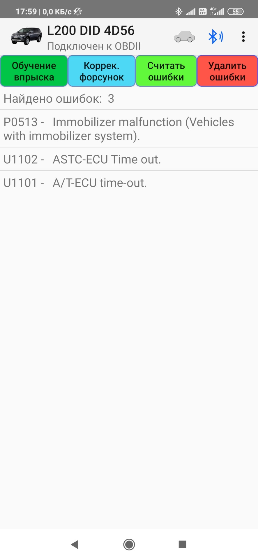

После покупки машины беспокоила проблема частого не запуска двигателя с первого раза. Старый хозяин меня об этом предупредил. Иной раз с автозапуска стартер крутит, пуска нет. А иной раз и с ключа. Думал проблема в обходчике иммобилайзера, но нет. Проблема оказалась в самом иммобилайзере. Эбу выдавал ошибку P0513 — неисправность иммобилайзера. Помогало постучать по рулевой колонке, и мотор заводился.
Починил. Забыл на год.
В этом году снова началось. Иногда с первой попытки двигатель не заводился, и со второй. Стартер крутит, пуска нет. И ошибок нет.
Так как привычных ошибок не было, уже начал грешить на регулятор давления топлива, но по обучению с ним все в порядке, и холостые обороты и давление в топливной магистрали стабильные.
И вот, вчера машина совсем заводиться отказалась. Зато пришла долгожданная ошибка:
Все встало на свои места.

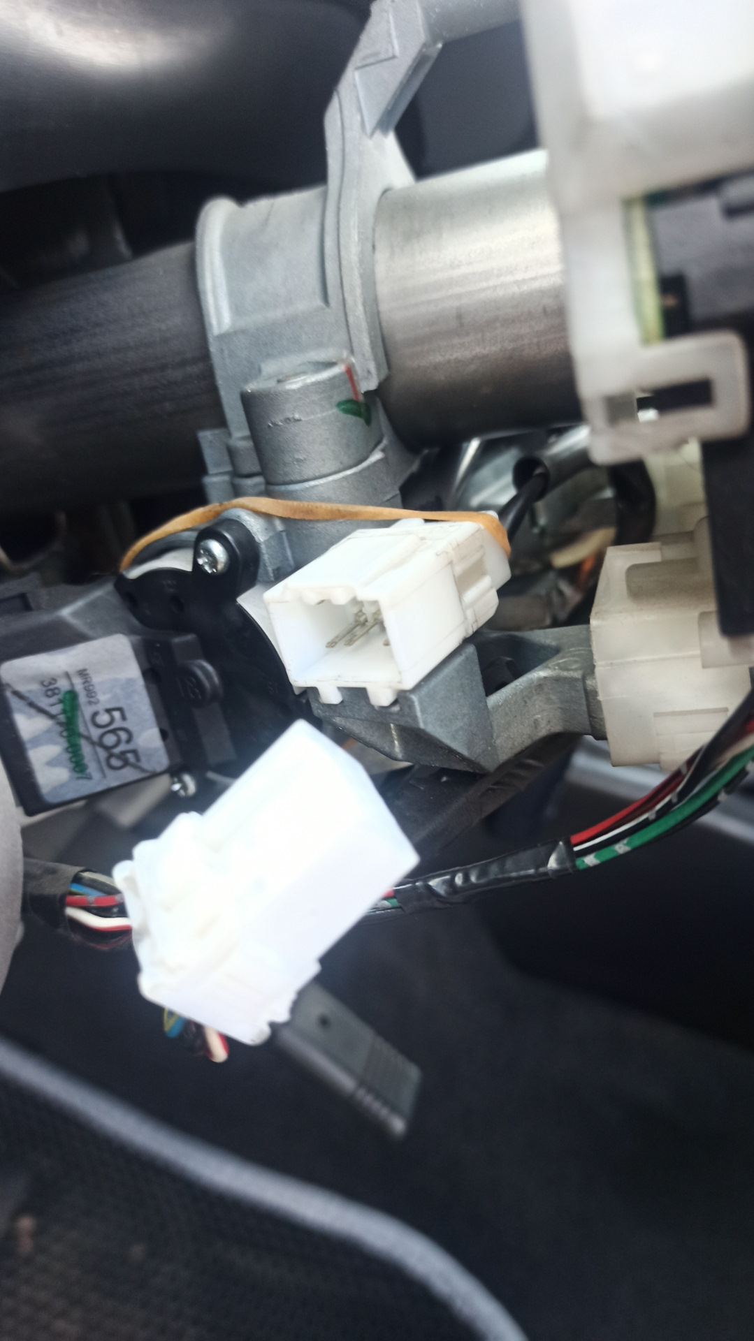

Вскрыл кожух рулевой колонки, подогнул контакты в разъёме, защёлкнул разъем на место.
И всё, двигатель завелся, ошибка ушла.
Nmps diag + elm327 в очередной раз помогли.

Да не за что. У меня потом проблема вернулась, оказалось неправильно поставлен обходчик иммобилайзера. На обходчике (если он сделан не в разрез проводки катушки иммобилайзера, а накинут кольцом-катушкой на замок) надо внутри обходчика перерезать петельку провод черный. Смотрите по инструкции на ваш обходчик иммо. Ещё встречались обходчики без проволочной петли, там дорожку перерезал.

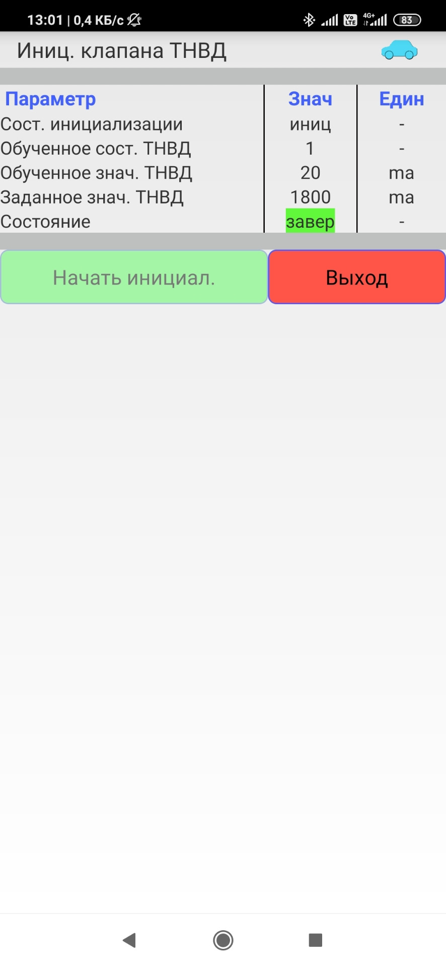

доброго дня, вы этой программой можете произвести обучение малому впрыску? у меня эта прога не может произвести обучение хотя все условия выполнены и горят зеленым, только первая строчка красным! языками не владею что она показывает ? Спасибо!
У меня обучает.
Обучение не может стартовать если есть активные ошибки влияющие на работу двигателя. Если гедостаточна температура двигателя, акпп и топлива.
Ещё надо чтоб все электропотребители были выключены, даже магнитола. И печка…
