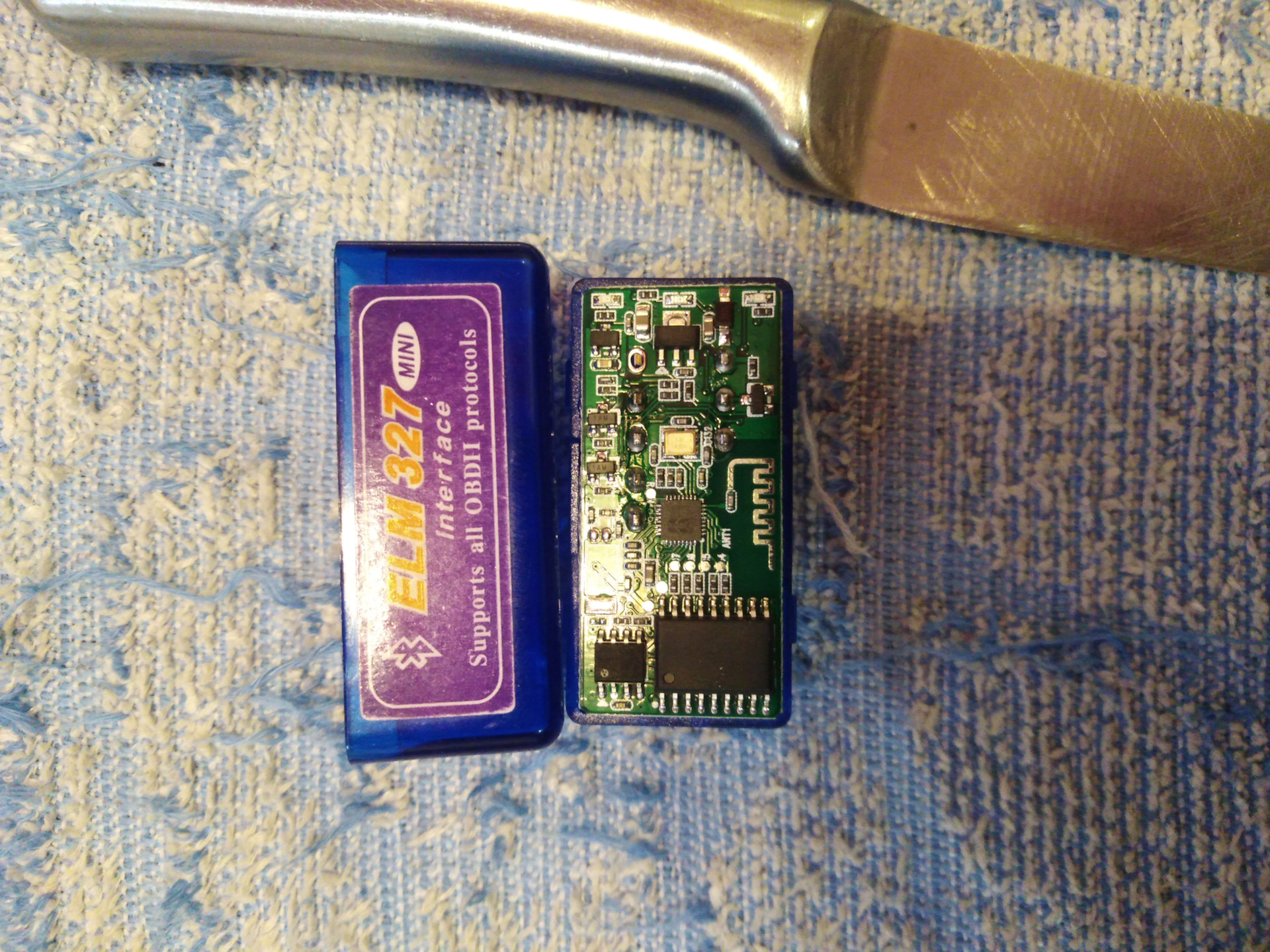

Диагностический адаптер ELM 327 v.1.5 OBDII Bluetooth 2.0 предназначен для самостоятельной диагностики автомобиля через смартфон. Установите в диагностический разъём сканер ELM327 и подключите его к смартфону как обычные наушники или колонку. Подойдут устройства на базе Android, Windows (для iOS не подходит). Используя бесплатные приложения, даже в пути, вы сможете самостоятельно быстро и легко прочитать и удалить ошибки, а также мониторить в реальном времени такие параметры двигателя как расход топлива, обороты двигателя, температура охлаждающей ж-ти и мн. др. ELM327 избавит вас от поездок в автосервис и сэкономит ваши время и деньги на диагностику. С ЕЛМ 327 на чипе PIC18F25K80 можно менять настройки, активировать скрытые функции, а также читать ошибки ABS, AirBag и тд. Функционал зависит от возможностей программ и приложений. ЕЛМ 327 совместим с автомобилями производства: США с 1996 г; Европа, Япония, Корея с 2001 г (Skoda с 2008г); с дизельными с 2004г, отечественные ВАЗ, ГАЗ, УАЗ.

Чтоб не было проблем с CAN шиной и машина не вела себя неадекватно, надо чтоб адаптер был собран на качественной элементной базе и правильно. А ещё — желательно использовать оригинальную прошивку 2.2 от канадского адаптера.
Могу вам такие предложить avito.ru/568361540
Подделка?
Подключил к машине хендай элантра 3.не подключился. Оставил в гнезде думаю другую прогу на тел скачаю поехал домой. Стрелка спидометр начала скакать не одэкватно и резко пропала тяга двс. Как будто кто-то блокирует топливо. Резко выдернул его и всё восстановилось
Добрый вечер. Не сталкивался с такой проблемой. Многие знакомые пользуются данным сканером и не возникало подобных ситуаций. Единственное не у всех работают все приложения. У меня лично вот работает хорошо OpenDiag другими не пользуюсь.

За 300 рублей у вас такого не будет. Нормальные адаптеры на хороших клонах FTDI начинаются от 650 рублей. Все, что ниже — крайняя дрянь.
