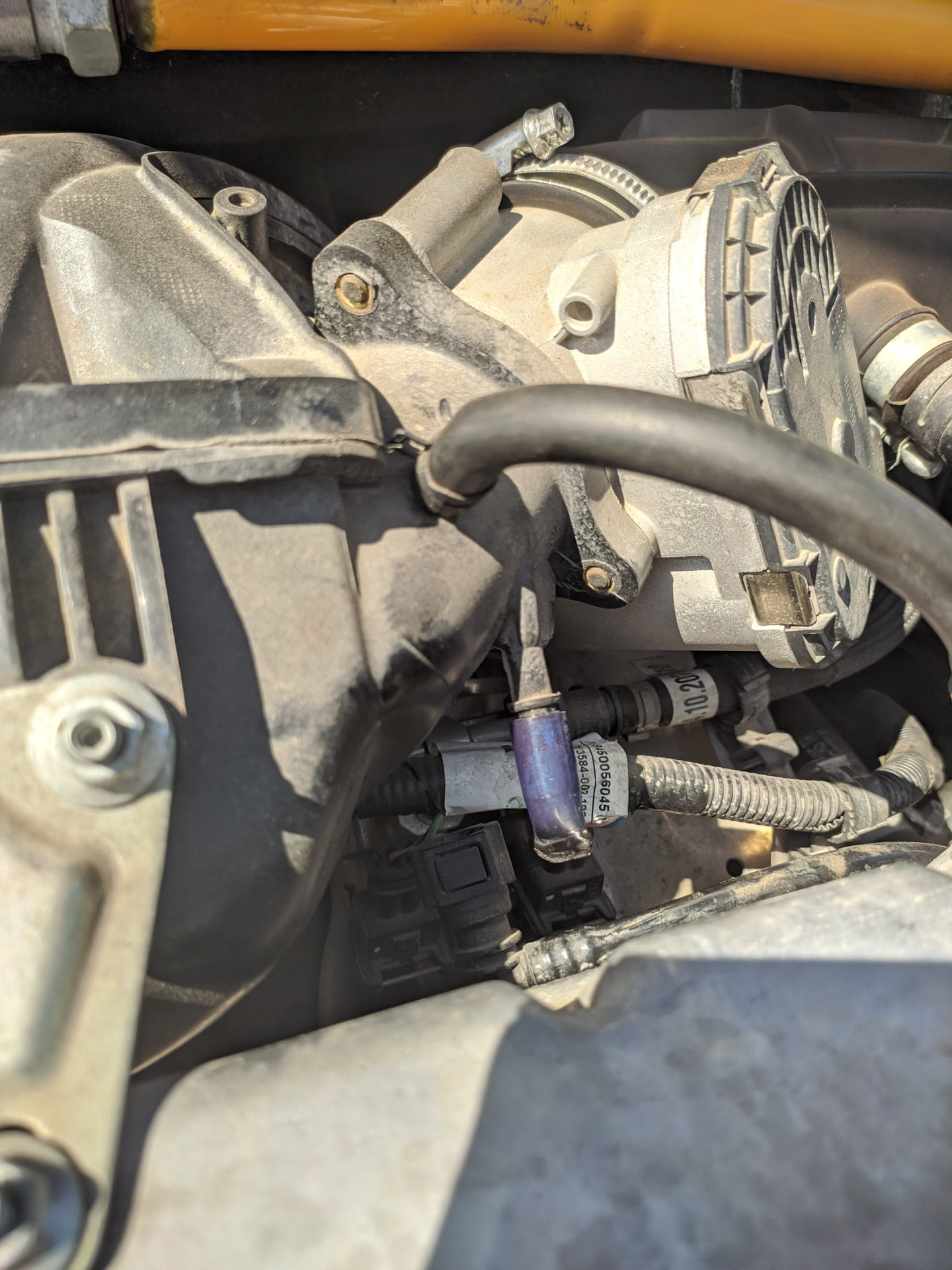

Заодно почистили дроссель, не сказать чтоб он был засратый, но чёрный налёт был, пробег около 40 тыс, в основном трасса. Тут на драйве и в группах у людей на 15к видел куда печальнее состояние.

Проблема с запуском решилась явно не прошивкой, а чисткой дросселя. Тем более, если он был забит. Я бы посоветовал сменить масло и/или чаще его менять. Я лью хорошую проверенную синтетику и меняю раз в 7-8тыс, дроссель за 62тыс пробега не мыл ни разу и проблем с запуском или холостыми нет.
Меняю раз в 7 тыс, пробег 90% трасса, засрат дроссель сильно небыл, бенз только 95 на проверенных бренд заправках, проблема эта была практически с момента покупки. Не только у меня эта проблема решилась прошивкой (без чистки дросселя)

У меня были рывки при трогании и когда резко газ бросаешь. Это адсорбер. Я его отсоединил, заглушил вход в рессивер и не закрываю плотно крышу бака. Теперь и заводится с полтычка, рывки ушли, холостой идеальный, общие, ездовые ощущения у меня улучшилось. Там делов 5 минут, все можно вернуть обратно. Авто на гарантии, лень к ним ехать, что то доказать. Опыт такой доработки имеется, прошлый авто пол жизни таки ездит.
На бвстросъеме резинки стоят дополнительные у меня, это тоже сетуацию испраляло, сменю шланг на обычный позднее чтобы совсем исключить момент этот, но глушить его точно не буду :)
Вообще, это способ проверить. А так, когда это не приносит проблем, пусть болтается.
Тоже заглушил ресивер, дёргатся при переключении тачка перестала, прямо кайфую от управления авто, динамика улучшилась, расход топлива увеличился только на 200 грамм . Если бы знал давно так сделал .
