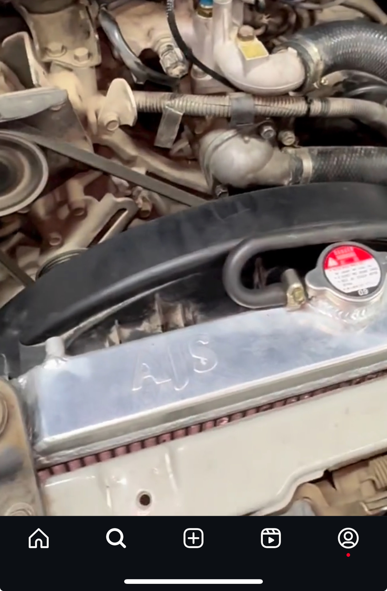

Причина была из за того что мотор чуть чуть перегревался, произошла деформация (повреждение) поршней, сам блок чуть чуть был не ровный. Глазами этого было не увидеть, только путем долгих и изнурительных тестов мастер нашел причину. Сделали капиталку, хватило ровно на 2-3 месяца. При этом охлаждение мотора и коробки было улучшено во много раз (замена радиаторов на более производительные, электровентилятор от Мерса, термостат на более ранний старт 82’) и все равно, видимо первый перегрев очень сильно повлиял. Хотя я сам фактически на приборной панели не разу не видел даже намека на перегрев. Итог всех танцев был заменой мотора на контрактный. Новый мотор был сразу разобран и полностью обслужен. После установки проверили все показатели, и все встало на свои места. Так что в моем случае непонятный перегрев привел к таким последствиям. Скажу сразу, я воевал с данной проблемой больше года. Детонация и зимой и летом была одинаковая. Вот как то так. На фото радиатор и вентилятор.

Без кондиционера в нашем регионе это ад. Летом жара +35+40. Без кондиционера вообще не как. Кстати, я отдельно радиатор на коробку выводил. Что бы на всякий случай распределить тепло с коробки и с мотора. Стало получше. Но все равно не идеально. Так что пришлось просто заменить радиатор на полностью алюминиевый. После замены провел полное обслуживание кондиционера и вообще не выключал. Кондиционер очень хорошо работал, на температуру двигателя вообще не влиял. Но детонация все равно не уходила. Так что у нас с Вами разные скорее всего проблемы.

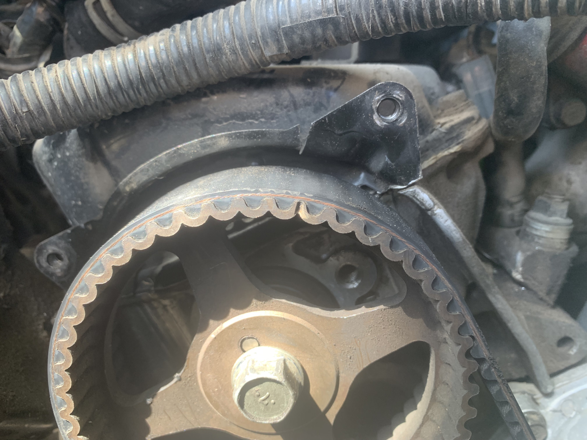

Доброго времени суток. Топливную систему полностью заменил. Новый насос, новый фильтр, новая трасса, и подача и обратка. Форсунки работали как новые, но на всякий случай проверены и заменены сеточки. К ним нет претензий. Видео детонации нету. Машина у моториста, вроде он мотор скинул и что то там ищет. Хотя мы 3 недели назад его вскрывали и смотрели. Но новый мастер очень упоротый, пока сам все не проверит, не поверит. Начал мне про грм говорить, а когда скинул крышки сказал что нет претензий. Тут даже страшна не детонация, а то что Угол опережения зажигания на оборотах выше 1500, сильно смещается в большую сторону, на 2500 оборотов кажет 42’. Что не может быть на исправном автомобиле. Самое интересное, при отключении ДМрВ машина падает в аварию, и угол при открытие газа выше 20’ не уходит. Пропадает и детонация и все вибрации. В машине лежит 3 разных 501 ДМрВ, как бы сразу начали грешить на него, и поменяли. Не Китай, но и не новый. Контрактные. Не помогло. Подогнали полностью исправный Монтеро спорт, и перекидывали датчики с него. Всегда сбрасывая все адоптация, так как просто перекинув деталь адаптацию под новый датчик можно ждать много километров. Не чего не помогло. А вот все датчики которые лежат у меня, все на исправном монтерике товарища работаю отлично. Сегодня мне кто то написал что бы я искал датчик детонации в машине, доказывания мне что он должен быть по любому. Я устал говорить что нету его на этом моторе, я сам лично скидывал и разбирал мотор до болтика несколько раз. Так что не знаю куда копать. Буду ждать что скажет моторист. Самое главное что у нас с ним договор, найдёт причину, оплачиваю его работу, нет, ну и оплаты тогда нет. За ту сумму денег которую я в него потратил за последнии 3 месяца, можно было смело купить точно такой же, полностью исправный…
