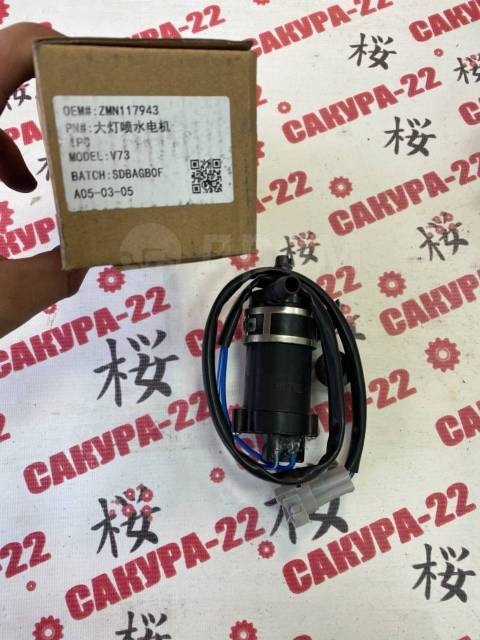

Приветствую всех Друзей-Камрадов Спортоводов!
Как говорится, дело было вечером, делать было не хрена.
Дожди у нас видите ли… И вот решая текущие проблемы по оздоровлению Самурая,
вспомнил, что насос/моторчик омывателя фар приказал долго жить.
Как все уже знают, штатный ориджинал стоит, как пара вертолётов, а именно
от Mitsubishi MN117943 (сц) моторчик омывателя фар 1 4 11388 р
до совершенно неразумных Mitsubishi MN117943 MOTOR, HEADLAMP WASHER(*) 6 32 19917 р. !
Такой дичи от желтолицых, умноженную на неуёмную жадность отечественных
барыххх можно было ожидать только в страшных снах, ведь это в перерасчёте по текущему курсу на сегодня 22.07.22 почти 350 сдохших президентов!
Поэтому стал внимательно изучать опыт Собратьев спортоводов.
Колхозили в основном хандаёзовские мотор-насосы, но ближе всех к взаимозаменяемости оказался САТовский аналог st-mn117943, где обошлось только перепайкой фишки и никаких доп резинок и прочих экзерсисов.
Ивот от этого самого нехрен делать, в голову пришла простая мысль, что кафедры
аналагафнетики существуют только в мозгахх отечественных пропагандистов и не могли же желтолицие конструктора изобретать индивидуальный насос омывателя фар исключительно для МПС и ММС, к тому же омыватель этот идёт не во всех комплектациях.
Сразу возник интерес к опыту Коллег по бриллиантовому цеху, ну там аутлендероводов, каризмов разных, ну и конечно же паджероводов, неужели там тоже космические цены или колхоз.
И вот оказалось, что у аутлендеру подходит от Паджеро 4, а к 4 от 3 ну и т д.
А простая пробивка по гуглику номера аутлендера -Паджеро
ZV1179MN
показала, что вот он чудо Насос омывателя фар MMC Pajero/Montero 1999-2008
Оригинальность
Аналог
Номер запчасти
MN117943
от китайского упаковщика ZZVF
KoIto
Номера замен
ZV1179 MNRU1179 MNSTMN117943 DARMN117943 MBL11794343 WPL022
Походит Mitsubishi Pajero, Pajero Sport, а также Для двигателей
4D56, 4M40, 4M41, 6G72, 6G74, 6G75
Цена на сегодня 22.07.22 составляет на фоне оригинала каких то 1 200₽ !
Вот такой пот поворот!)))
Всем крепко жму руку и удачки на дорогах!)

Сущие пустяки.Кто то разбирает, кто снизу, а вообще крепёж в районе правой туманки.
Тут уж, как удобней.
К тому же насосы одинаковые на заднем дворнике и на фарах.
Спасибо! Надо вернуть его на место…
Доброго здравия. А я себе поставил как тут www.drive2.ru/l/2376434/
Напор мощный, грязь с фар смывает как керхер. Фишка герметичная, плюс я ещё в гофру всё убрал. Катаюсь так уже год.
