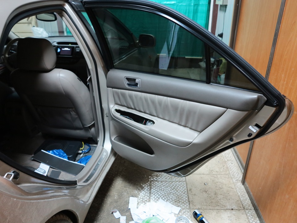

Вот и выдался свободный вечер, который был потрачен на завершение изоляции задних дверей
В качестве материала для закрытия технических отверстий был выбран МОМЕНТ ХозЛента — достаточно липкая и прочная хрень! Плохие парни в фильмах явно знают толк в связывании заложников =)
Клеил ее перекрестиями в несколько слоев. Т.к. поверх клеился шумоизолятор, вес которого ничтожен — сомнения в конструкции не вызывают сомнений, ну и как минимум защита от пыли обеспечена больше чем от штатной пленки.
Шумоизолятор резал на кусочки 3х6 по разметке, обрезки финалом доклеивал по краям. Вполне прилично, на мой взгляд, получилось
Ну и возвращение карты на почетное место. Ручку не поставил т.к. обломил крепеж в ходе разбора двери =)
Если материал себя покажет достойно, думаю экспериментально им дать объем для динамиков в передних дверях — надо уходить от стереотипов и клише шумоизоляции.

Вот про эти края — a-a.d-cd.net/831ea78s-960.jpg
у меня был сломан противоположный пластиковый язычок :)
А вибру не клеил что ли? Без нее деньги на ветер…
Вибра на почти всей внутренней поверхности двери, динамиков там нет, смысла не увидел в дополнительном весе
про динамики-то я и забыл )))) действительно, на задней двери смысла нет
