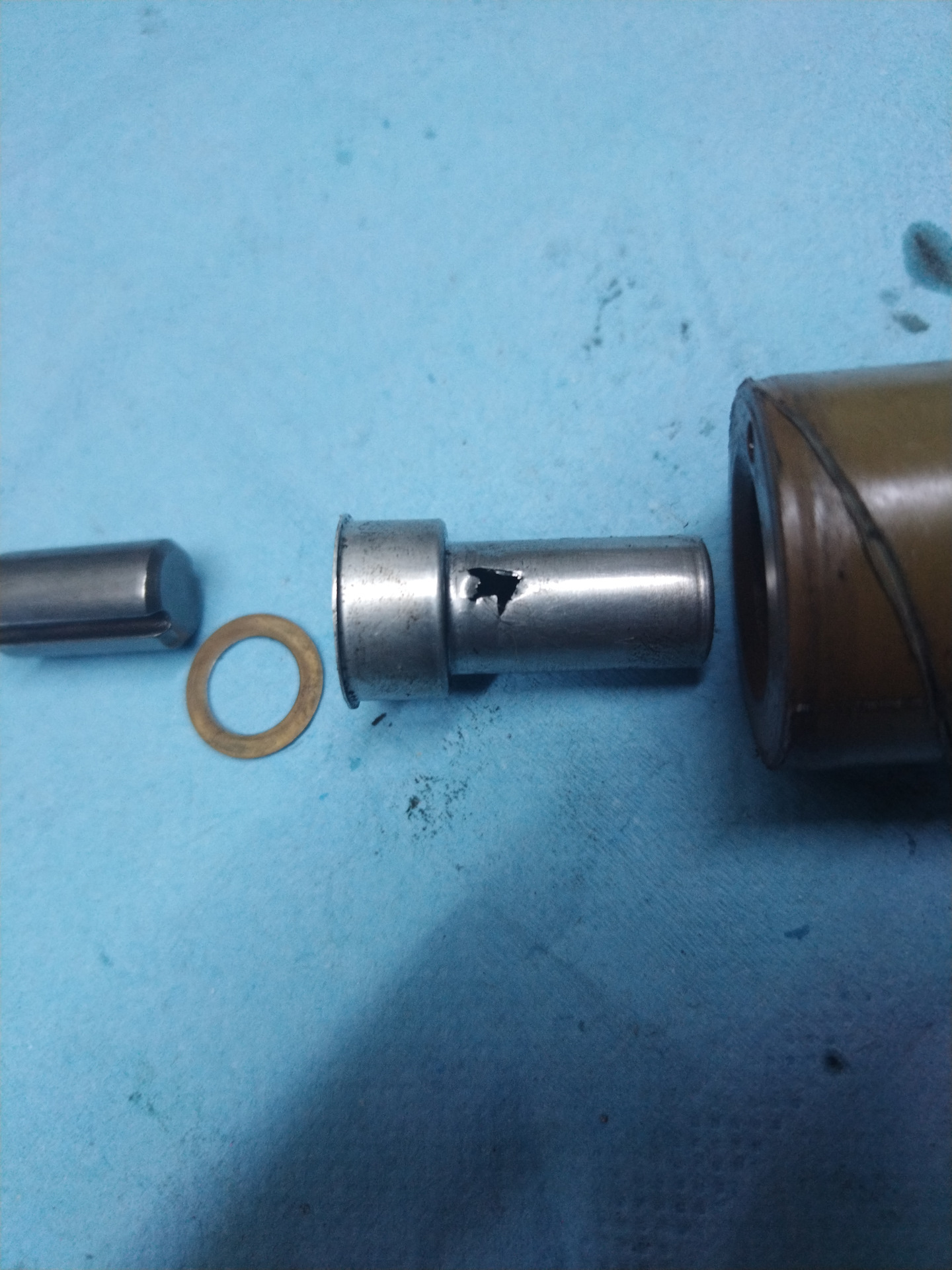

Он просто временами переставал щелкать, обороты на холостых сильно плавали, заводился с треском фазика, ошибка выскакивала когда фазик трещал и то по фазику, а не по клапану…иногда работал нормально, когда разобрал внутри трубки где шток ходит была выработка, может из за этого подклинивал…

Внутри это где ? Где шток ходит? Или электромагнит? Где шток разбирал, ничего такого кроме сильного износа.
Да, я про шток. У меня на заводском были кусочки пластика мелкие.
Там же сетка стоит, заводской внутри чистый, но видимо из за износа самого штока подклинивает, то работает то нет…это конечно не дело поэтому заменил

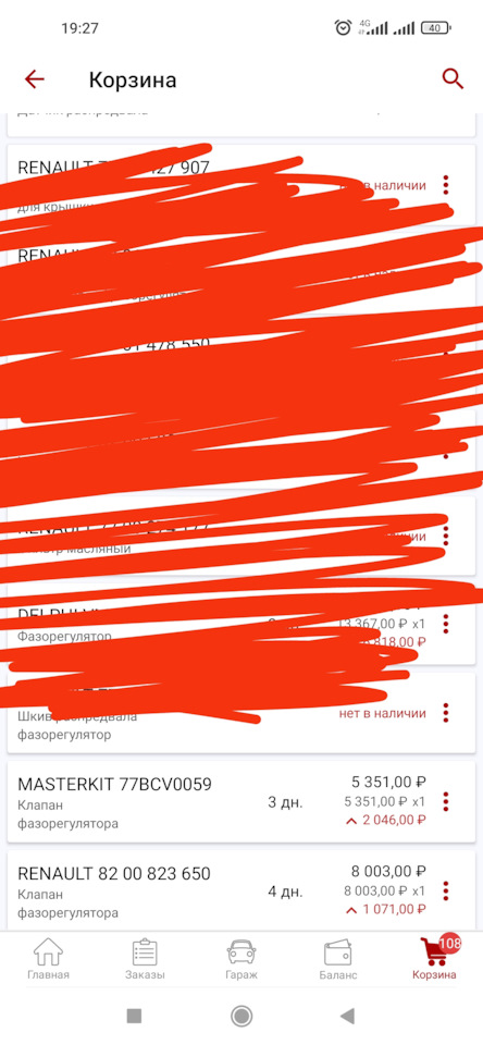

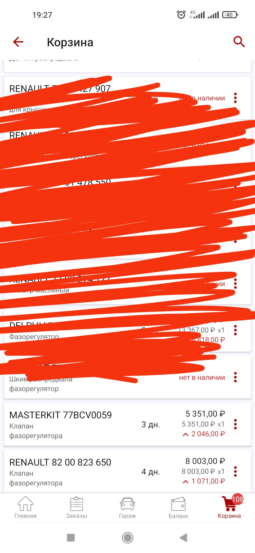

На ютубе на канале Zenikom как-то рекламировали датчик фирмы Masterkit. Может на него стоит обратить внимание? Цены правда выросли сейчас (видно на фото)
