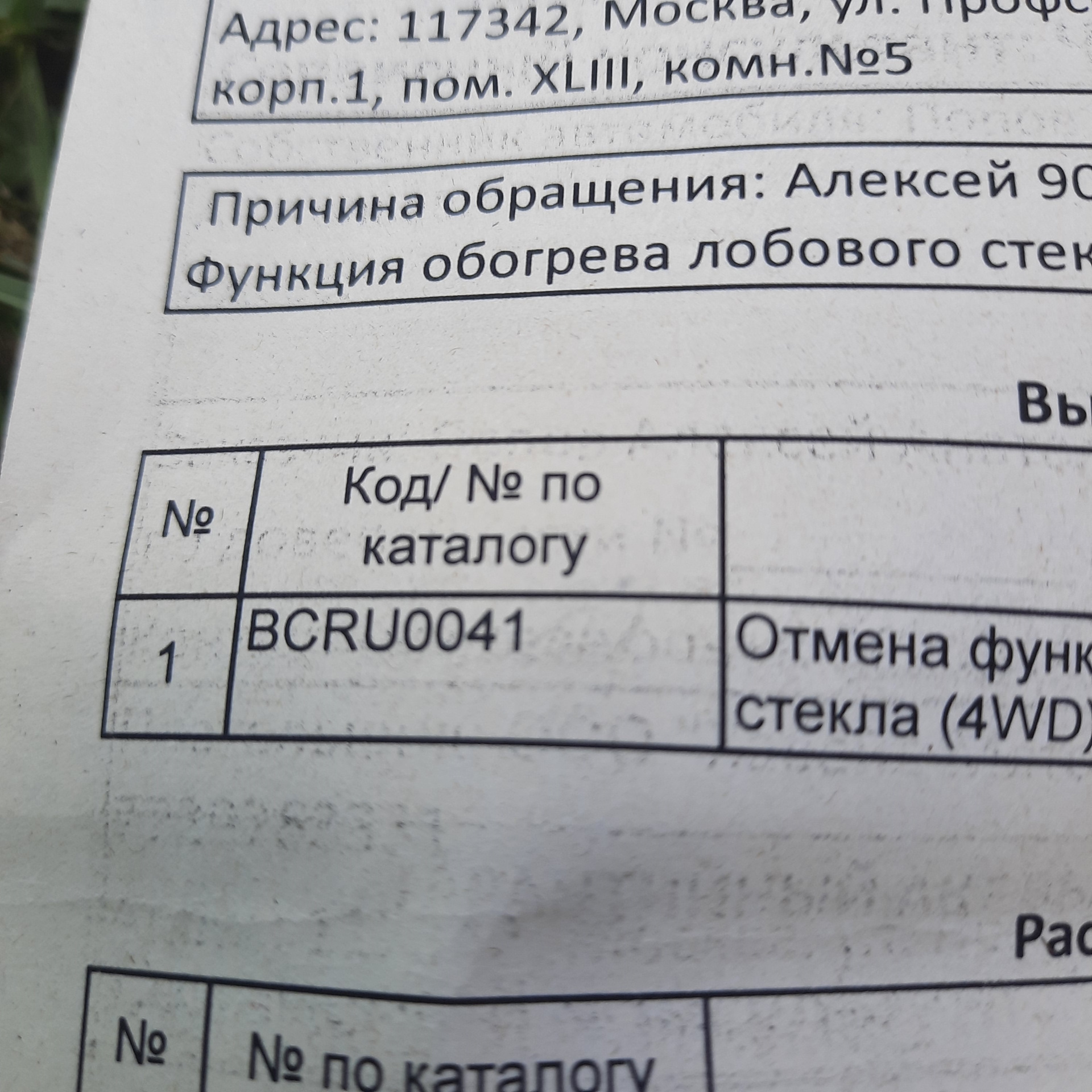

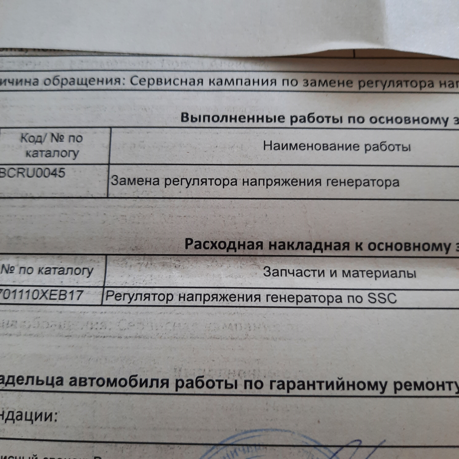

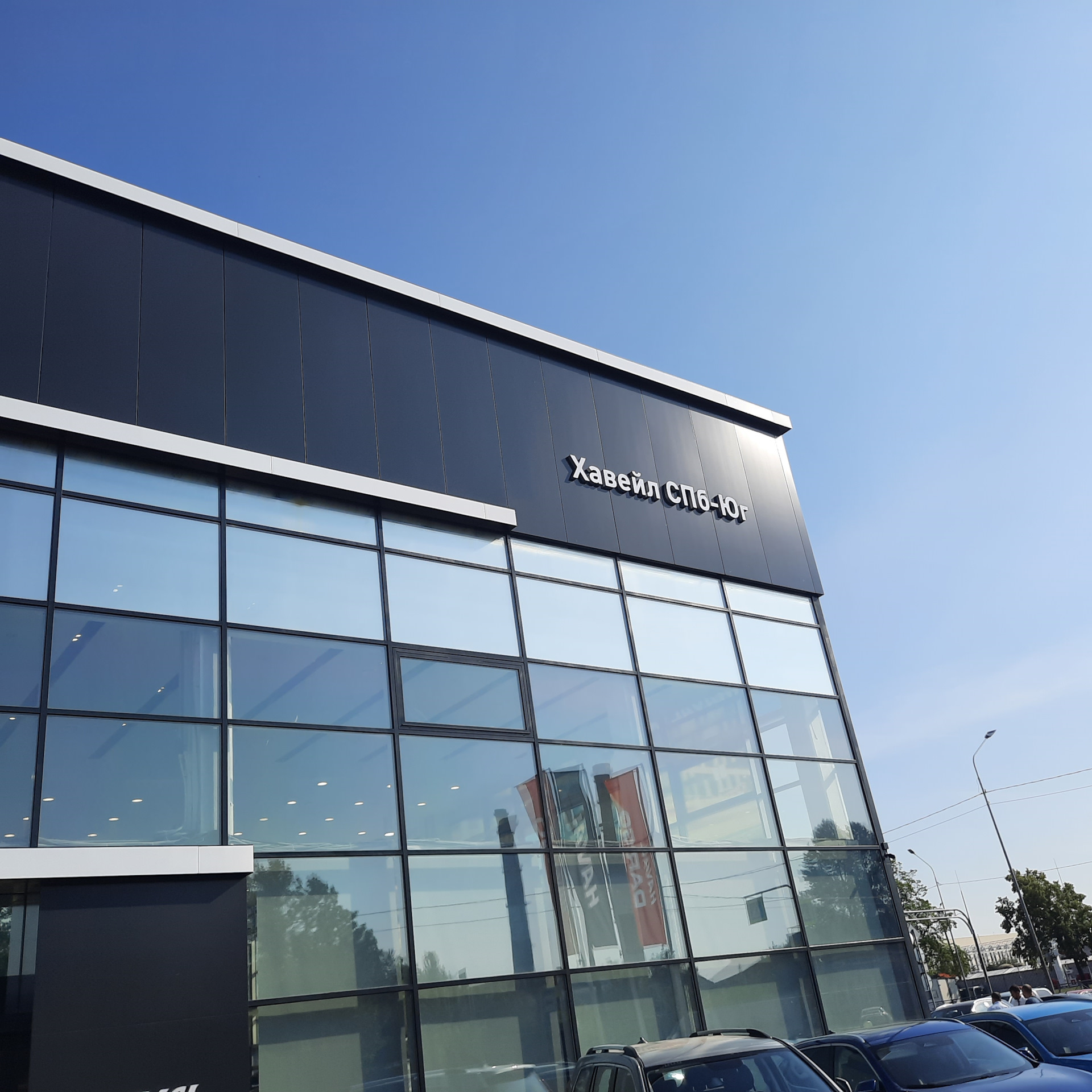

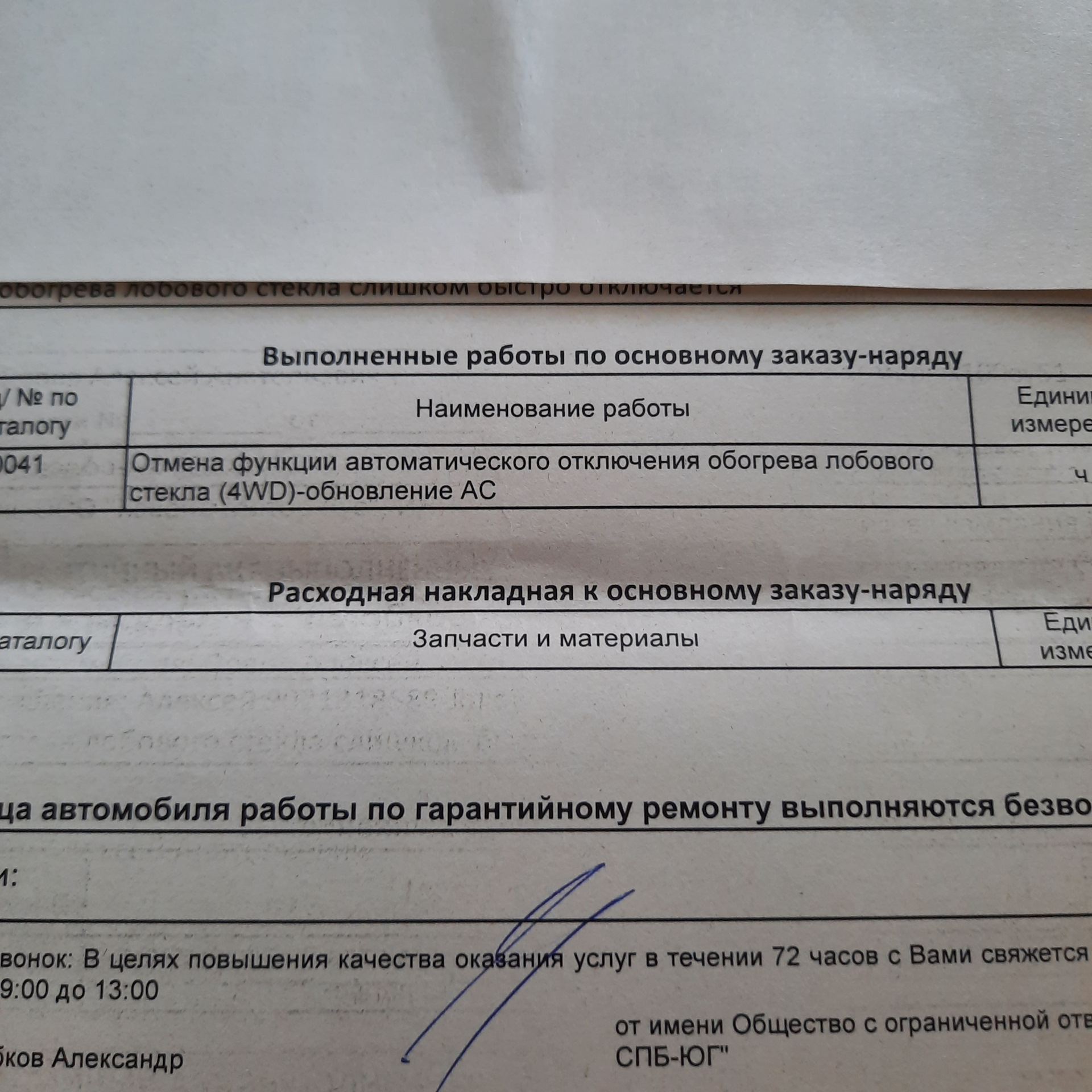

Находясь в отпуске было решено заехать в Санкт-Петербург, в автосалон Haval Юг. Где мне сняли ограничения автоматического отключения обогрева лобового стекла. Так же салон предложил заменить регулятор напряжения генератора по SSC по отзывной от Haval. Всё сделано очень быстро и качественно и конечно бесплатно. Теперь зимой в Мурманске буду кайфовать. В Мурманске в салоне Haval даже и не слышали об снятия ограничения лобоша
Запчасти на фото: CR640

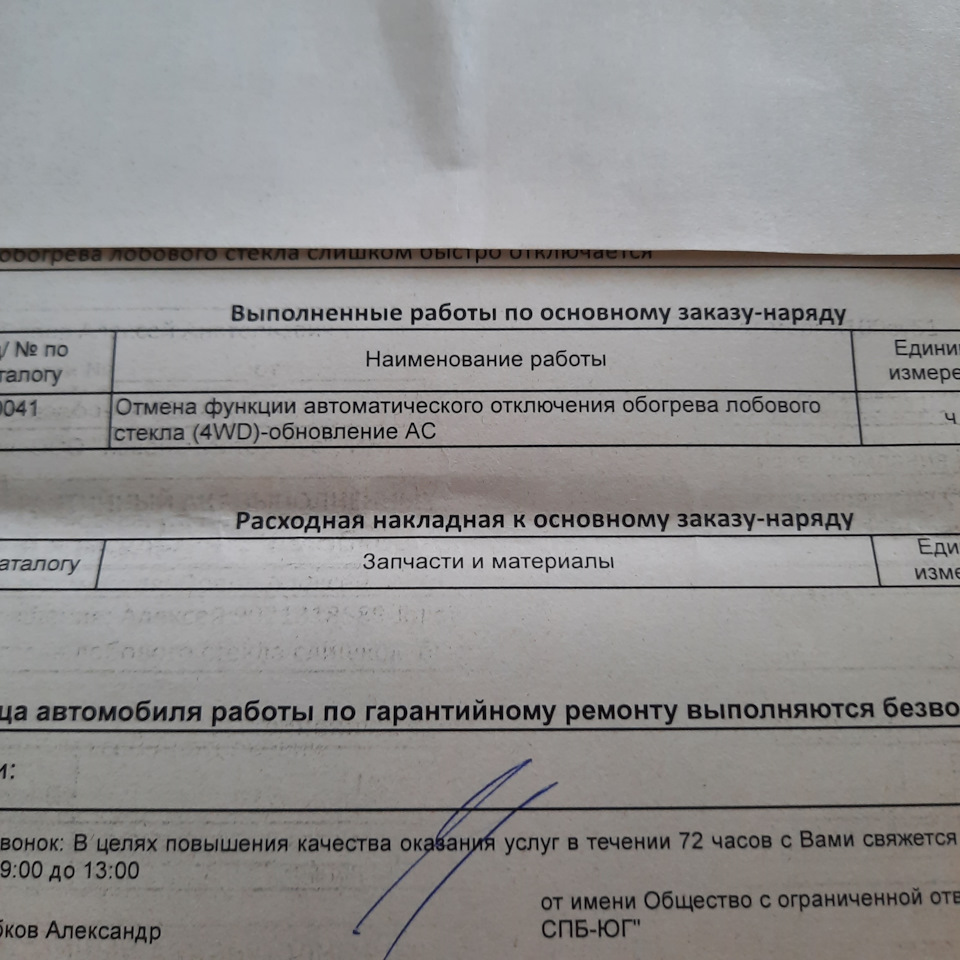

А можно полный "Код/ № по каталогу" на обогрев лобового. Я так думаю, что это сквозной номер хавала. Можно его в нос тыкнуть, если отказываются.
Что за код? Позвонил в Haval Юг. Объяснил что мне нужно. Приехал в назначенное время. Работа заняла 1,5 часа.
В заказ наряде на фото частично виден столбец с этим кодом. Просто, судя по чатам и форумам, некоторые дилеры отмораживаются с новой прошивкой. Типа ничего не знаем, кройкой и шитьём не занимаемся. А им этот код под нос показать…
Спасибо. То что надо!
Всегда рад помочь
