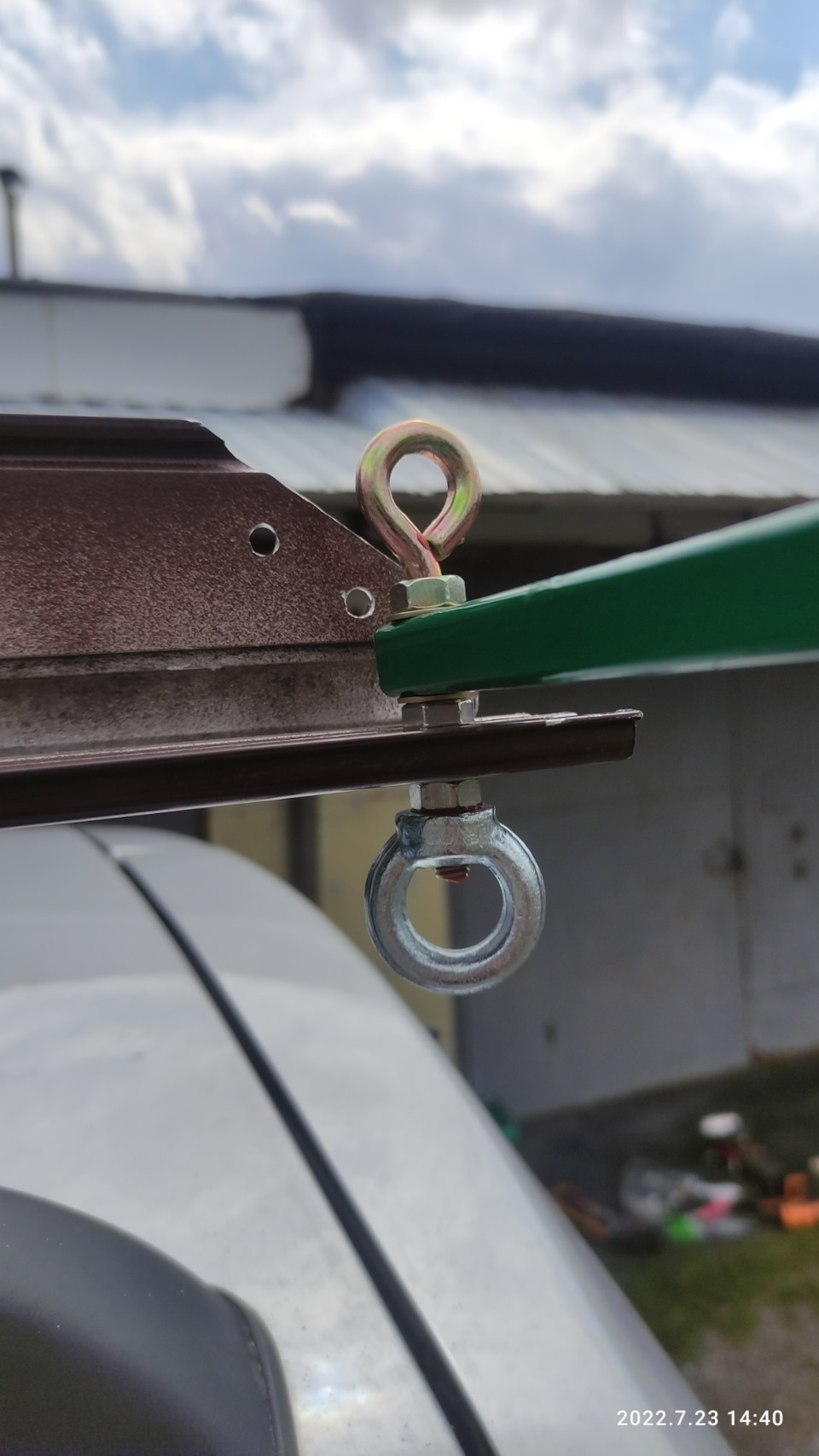

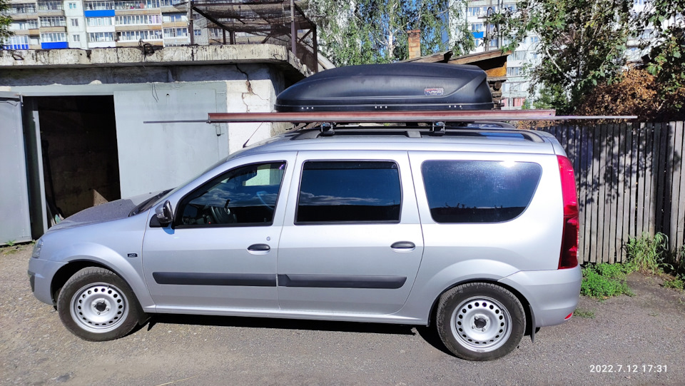

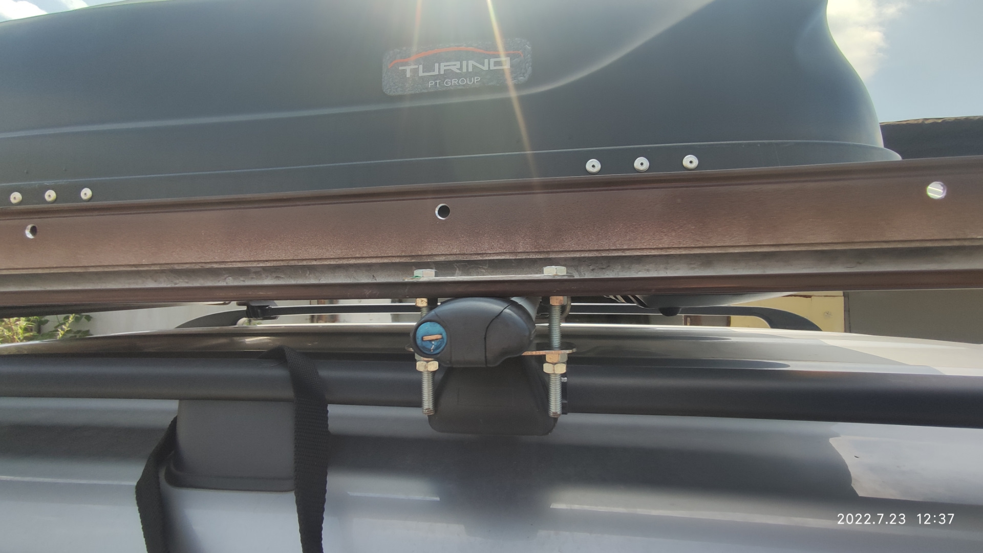

У родственника увидел не нужную двух рядную алюминиевую гардину 3 метра.
Отрезал 250см.

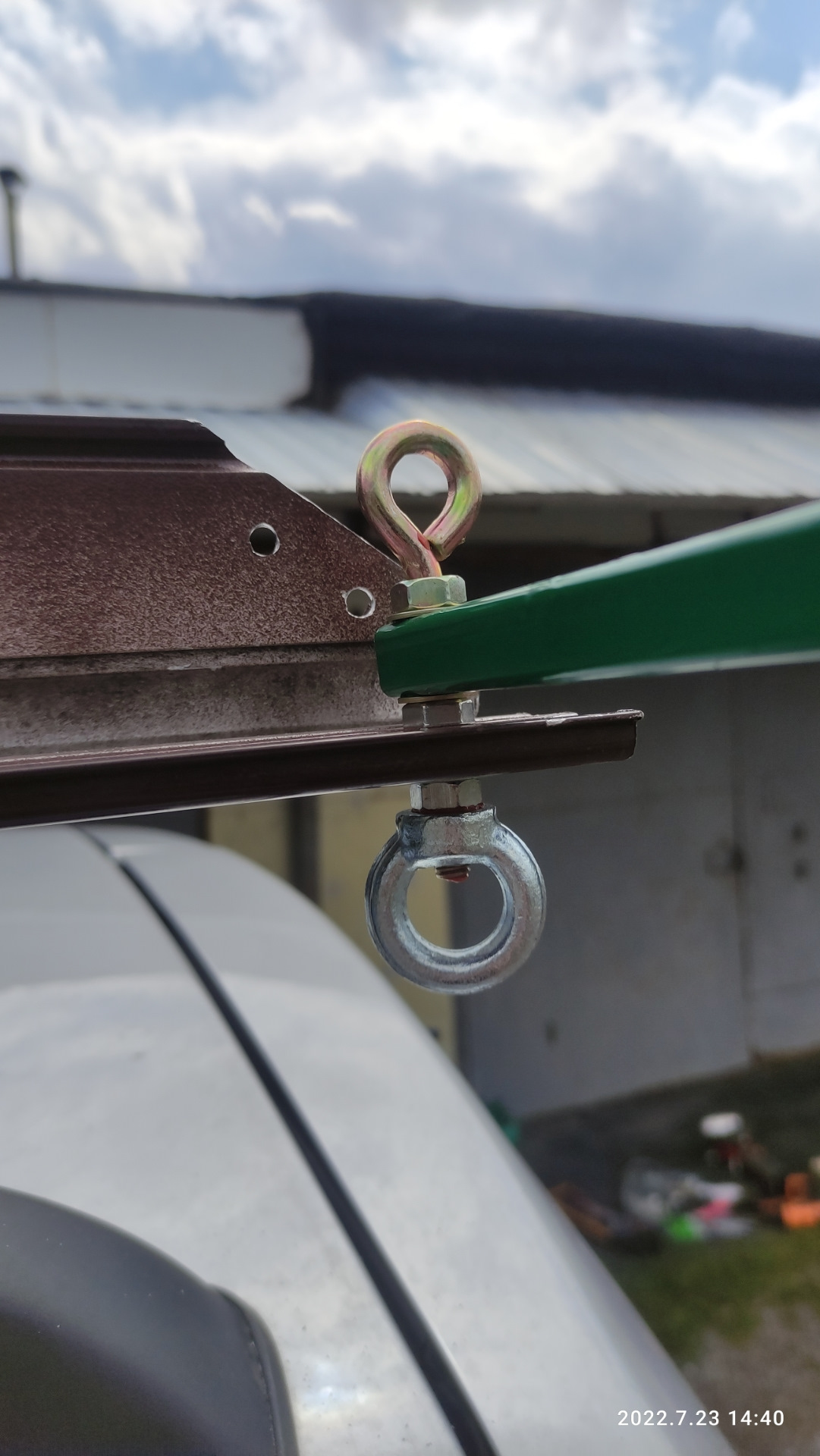

Сделал 4 отверстия на 8мм в области поперечин рейлинга.
Снизу и сверху для жёсткости крепления пластины из нержавейки 2х7см
По краям гардины сделал отверстия на 8мм
В магазине купил 2 шт. Профиля 15х15х1,5 по 6 метров (530р. шт)
Но сначала купил одну и распилил попалам.
Понял что некрасиво. И поехал покупать ещё один прут. Распилил 3шт по 2 метра. А эти 3х метровые укоротил до 2,5 метров. И остаток на 50см использовал.
Так же нашел кусочек профиля 20х20х1,5 10см для стыкования 2м и 0.5м
Купил зелёную краску и покрасил кисточкой весь этот металл
Для сборки использовал болты на 8мм разной длинны.

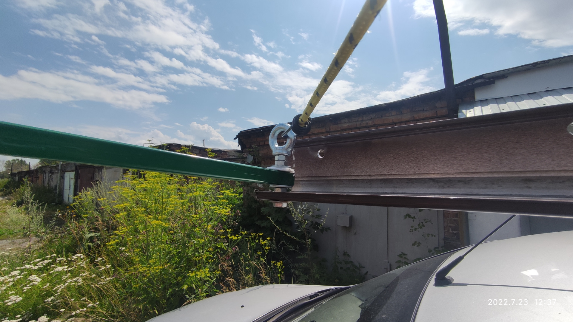

4шт. Анкерных болтов с петлей на 10мм (сам болт идёт на 8мм)
3шт. Рым гайки М8
Шайбы гайка М8 (нужно заменить на гайки с нейлоновыми втулками)

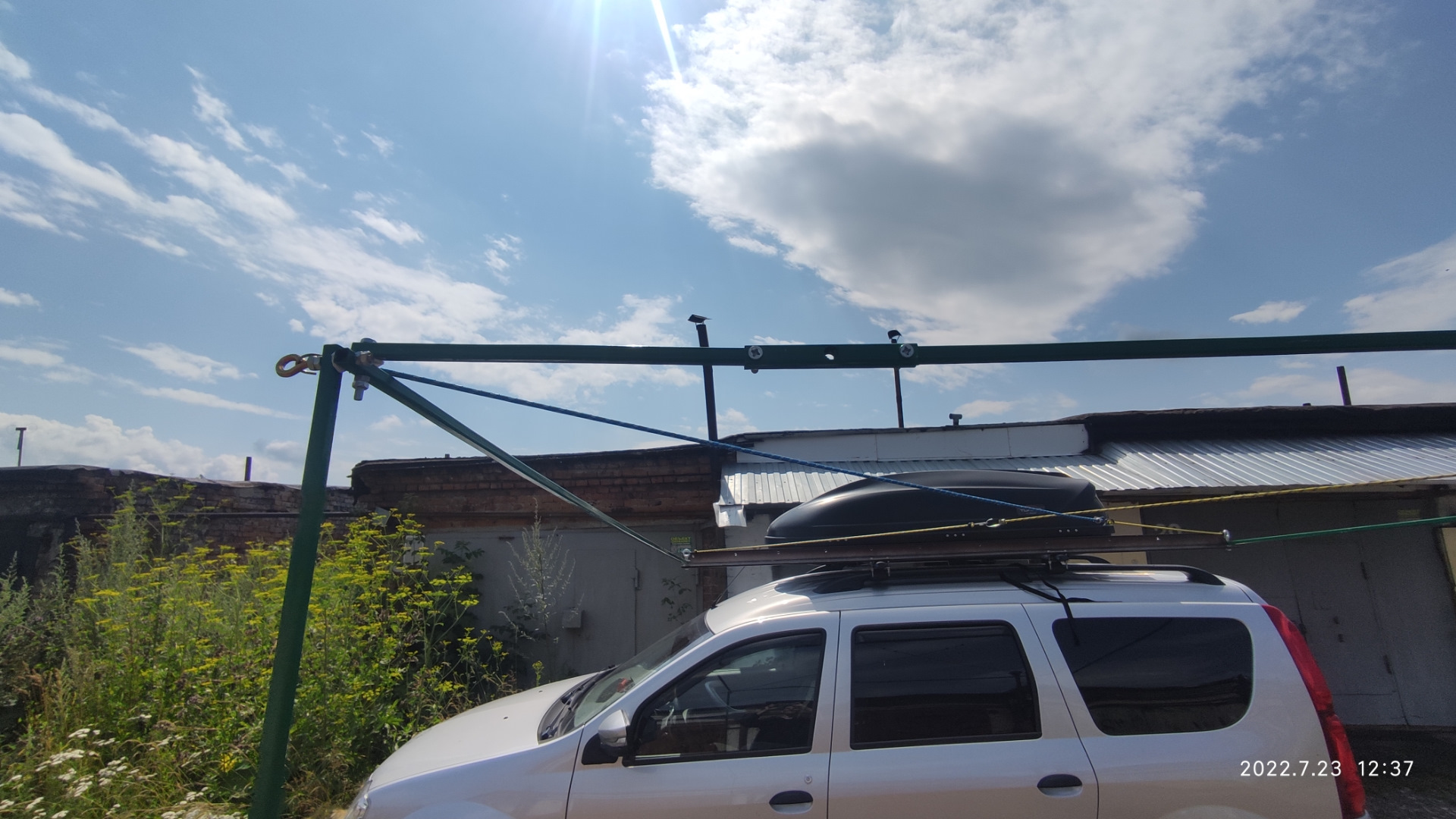

Просверлил собрал примерил и так несколько раз. В итоге сегодня забрал с пункта Валдберис несколько позиций для моей маркизы а именно

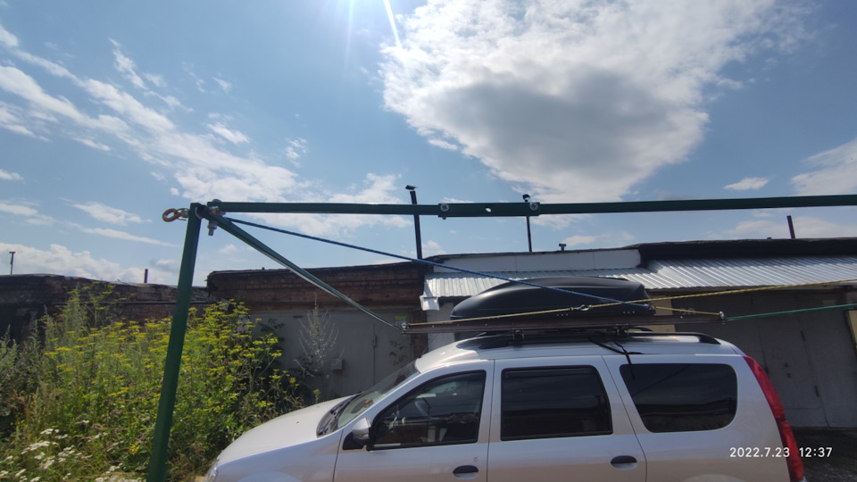

Сегодня в очередной выходной когда сорвалась поездка на отдых, я разгрузил авто и поехал в гараж выполнять сборку "маркизы"
На диагонали кинул грузовые резинки. Это помогло конструкции стоять уверенно. Затем ис4пользовал веревки для растяжек.
Купил в магазине бельевую верёвку 20 м.
На колышки использовал трубку нержавейку с внутренним диаметром 3,5-4мм.
Отпилил равной длинной по длине электродов.
Очистил электроды по нержавейки и вставил в трубку и загнул край

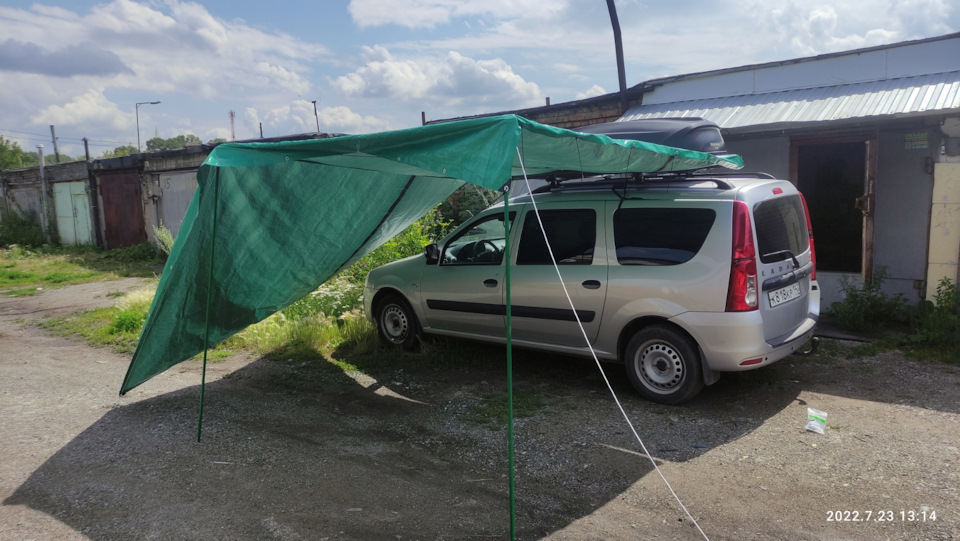

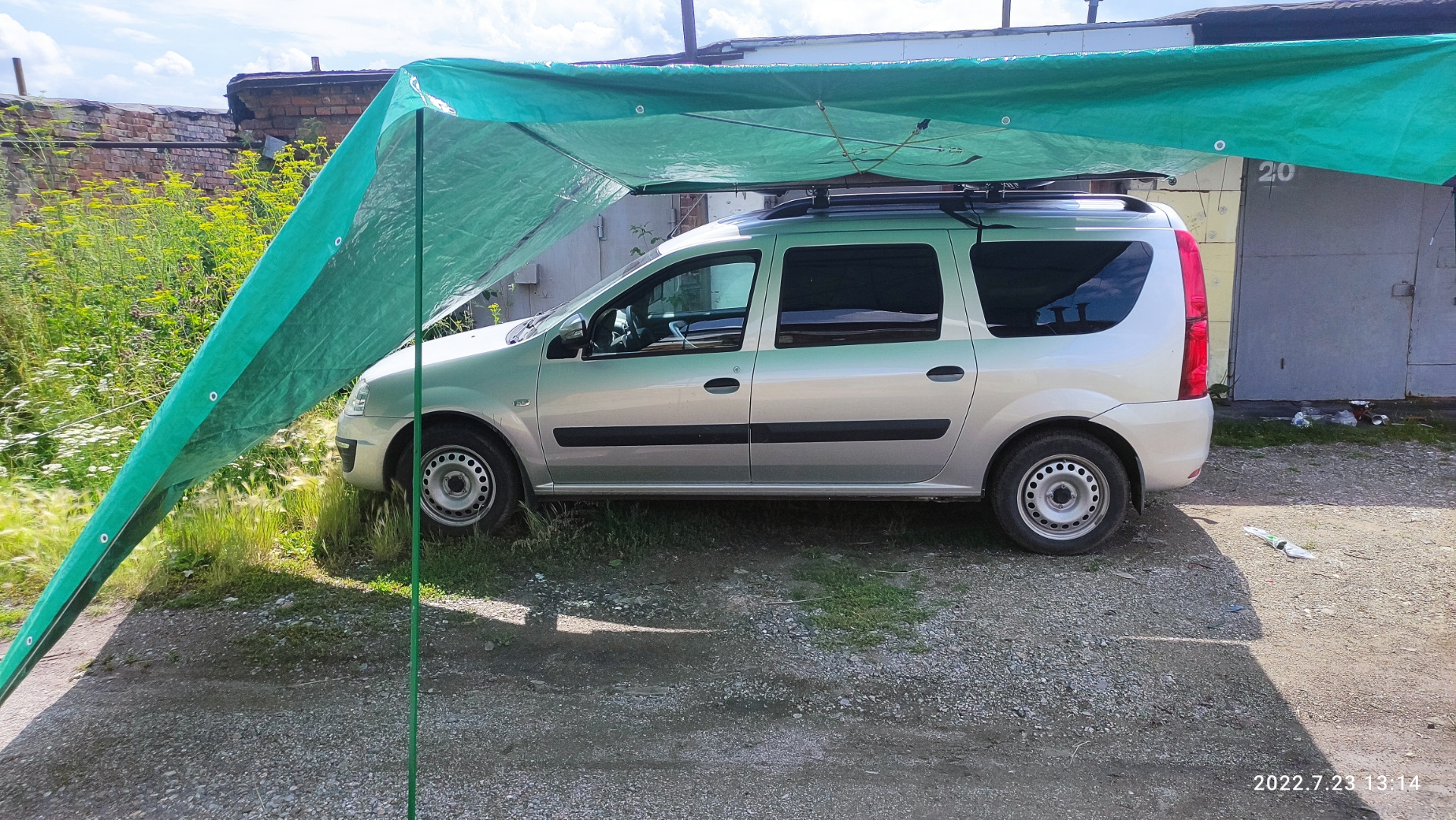

Накинул тент 3х5
Отмерил нужную верёвку и крепил. Затем разметил места крепления тента к гардине. Сложил тент и стал менять места крепления как мне оказалось будет лучше. Края гардины спилил. Просверлил все отверстия которые были нужны.
Сложилось в таком виде. Зафиксировалось двумя болтами в местах фиксации при сборки но только к гардине. Нейлоновыми стяжками и одной стропой на узел для собственного спокойствия.
Сделал дополнительно отверстия для фиксации в собранном виде к гардине.

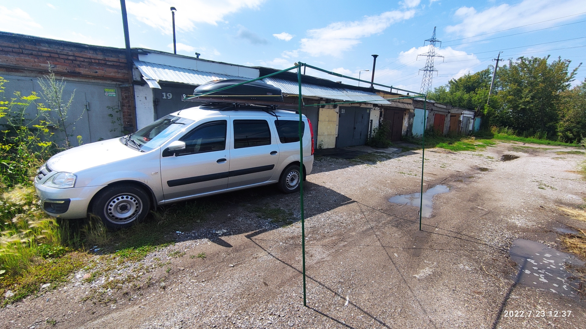

Так все собрано и дополнительно стяжками

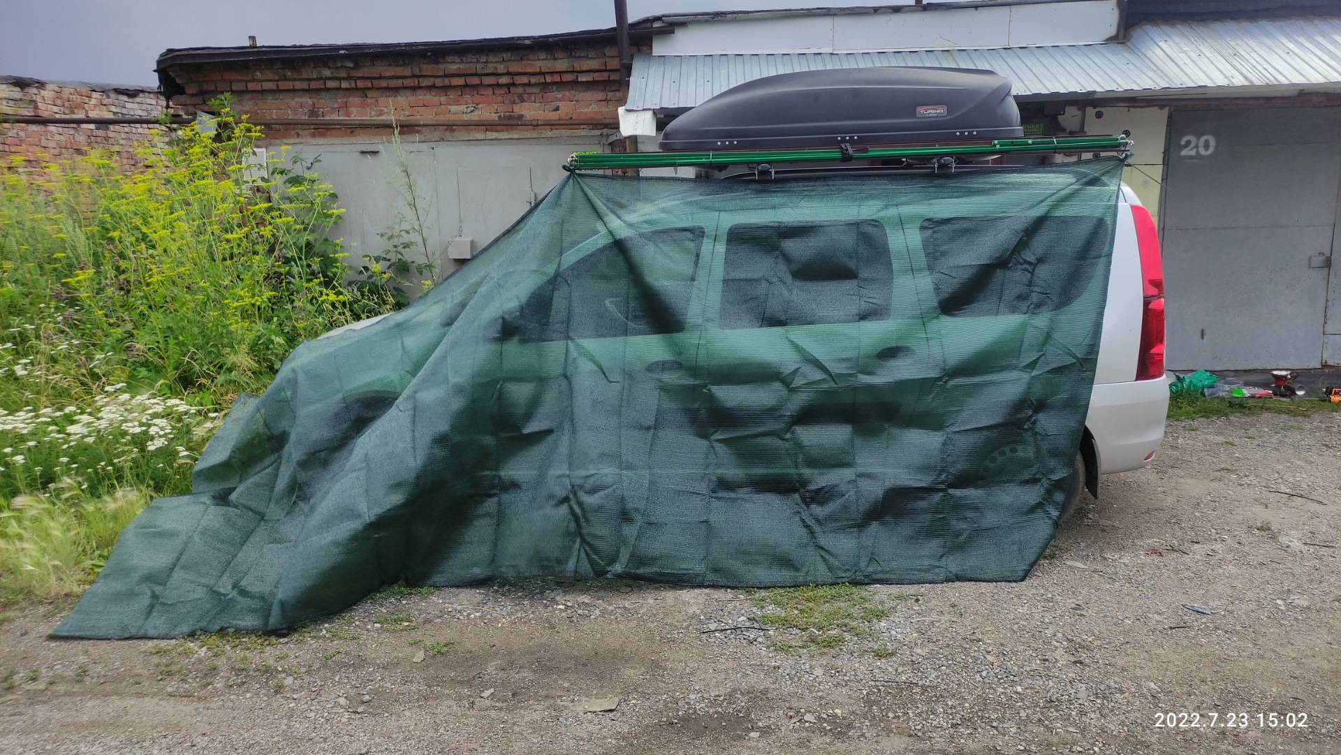

А это затеняющая сетка. Чтобы сбоку вешать. Думаю видно уровень затенения если будет на маркизе висеть.
Жалею что не было 95% сетки 3х8м.
Вот такой получился у меня вариант. Сборка каркаса получается только в одной точки на участке профиля 20х20.
Потом заменю гардину на профиль 40х20х1,5 на 2,5метра. Для уверенной жёсткости.
Ну а дальше уже будут полевые испытания надеюсь на следующих выходных. Если опять никто не заболеет или погода не подведёт.

Я бы, наверное не стал собирать на жёстких болтовых соединениях.
Может вырвать ветром.
Особенно, если резинки-оттяжки порвет.
У меня на карабинчиках соединяется.
Подвижное соединения и быстросборное.
