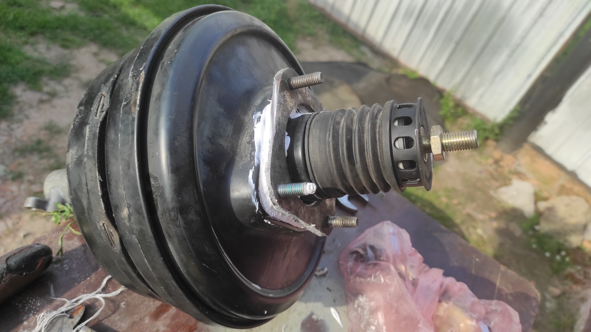

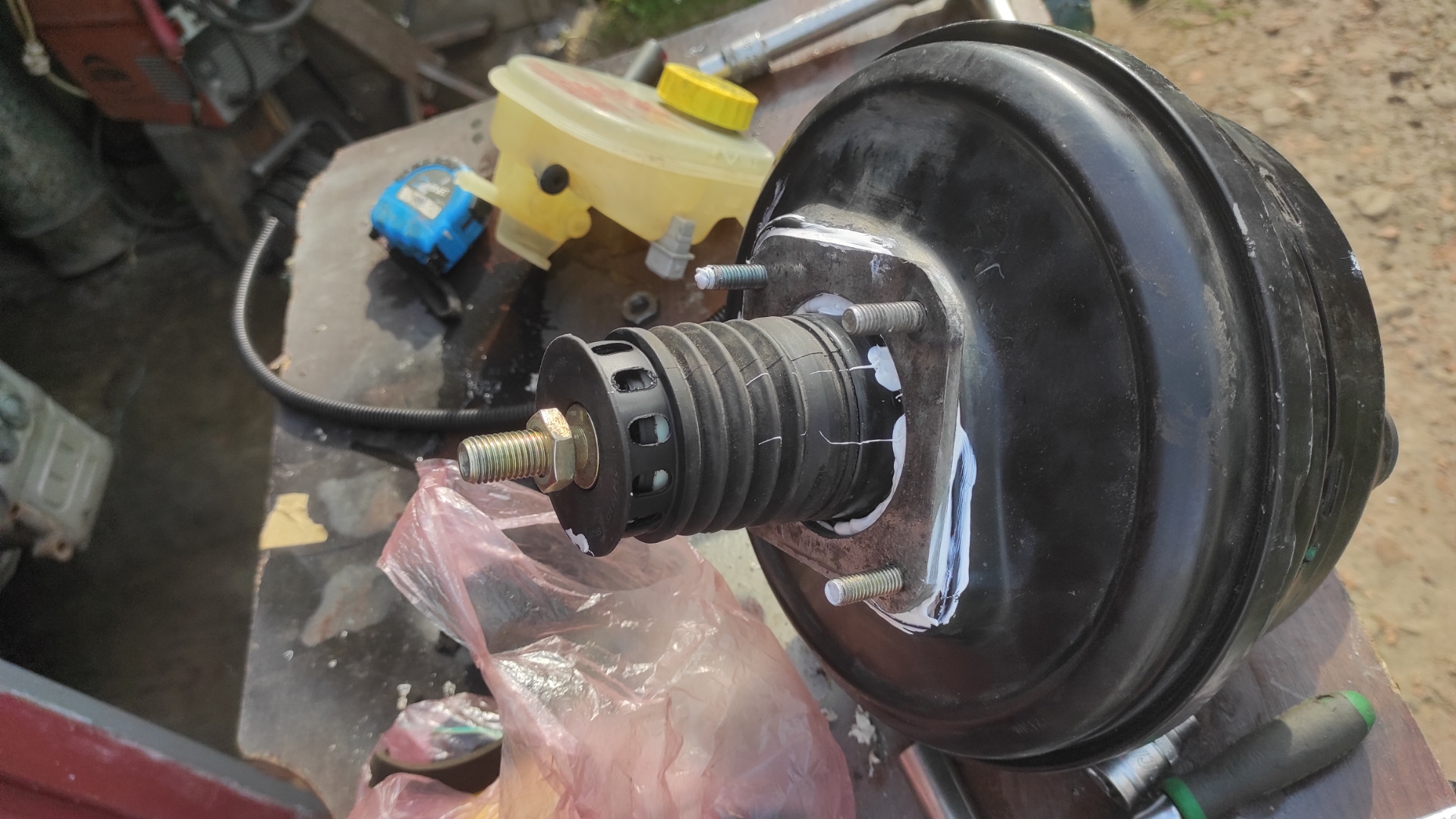

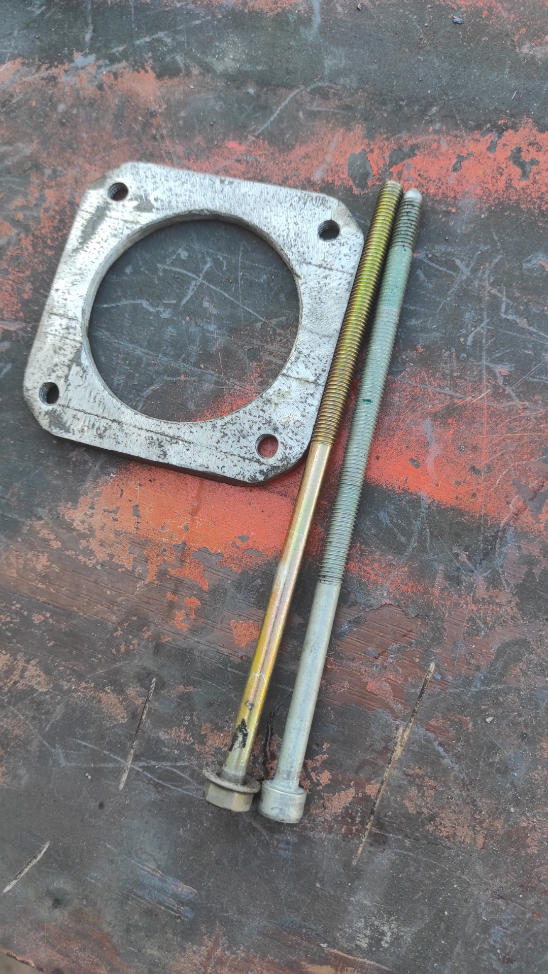

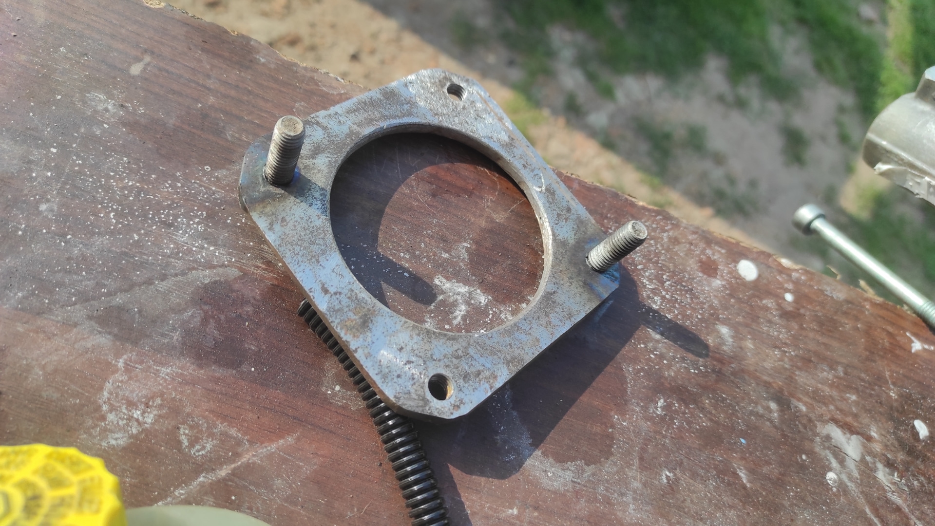

Так как с самого начала покупки авто тормоза были, мягко говоря слабые. Потом поездив пол года начал шыпить вакуумник и тормоза стали еще хуже. Я купил в человека 2-х мембранный усилитель, вместе с главным . Сделал переходную пластину на 4 болта.

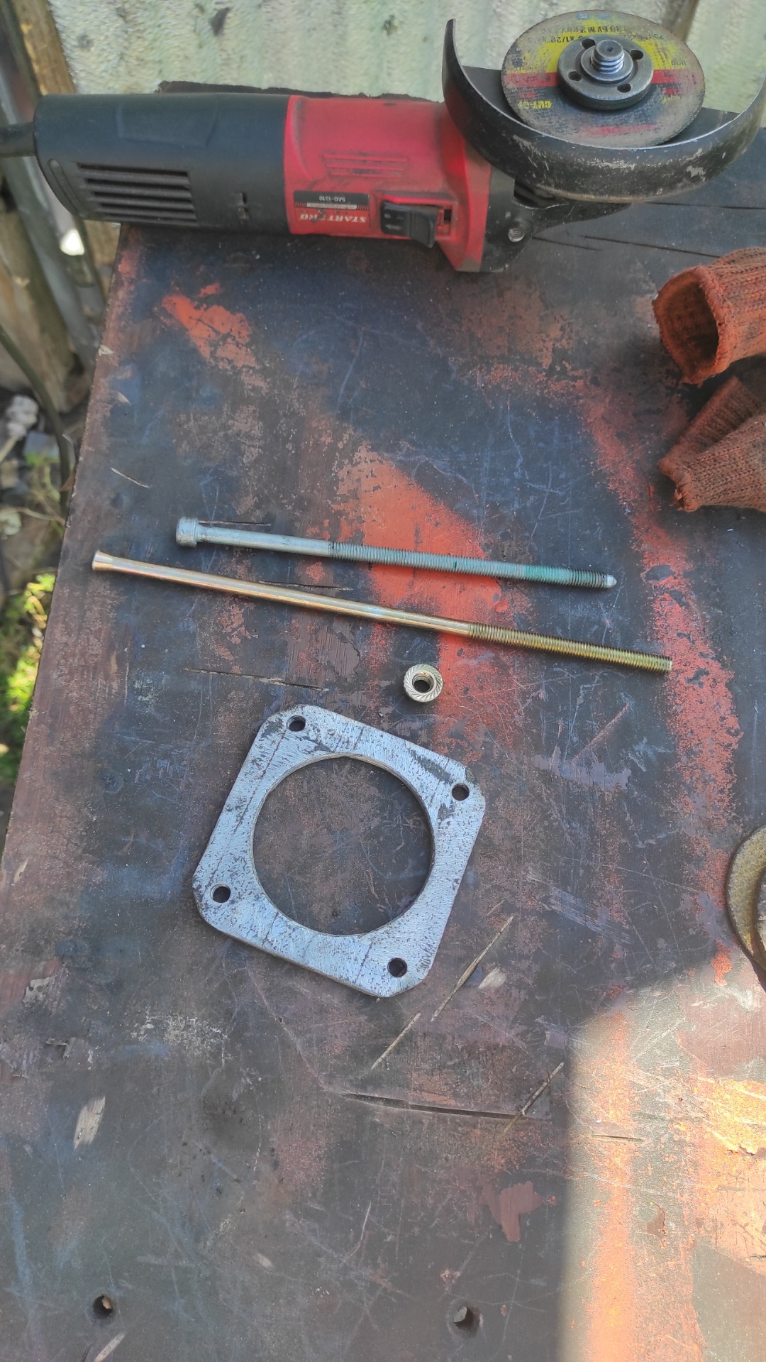

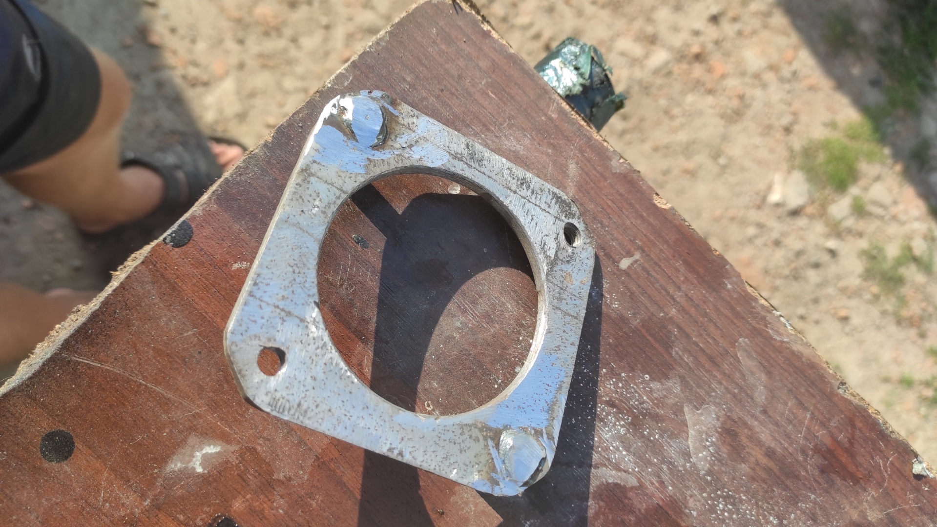

Изготовил пластину, чертежы есть на драйве у многих. И не было одного длинного болта, а найти его сложно то я просто купил анкер 200мм укоротил его и приварил гайку чтоб было за что крутить.

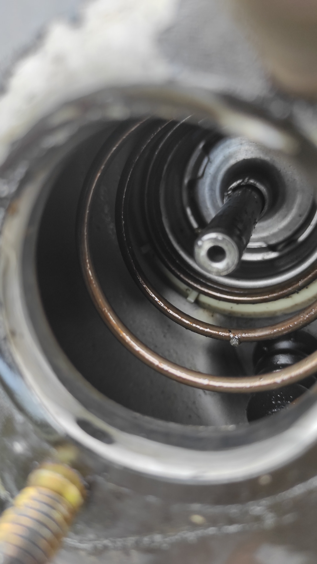

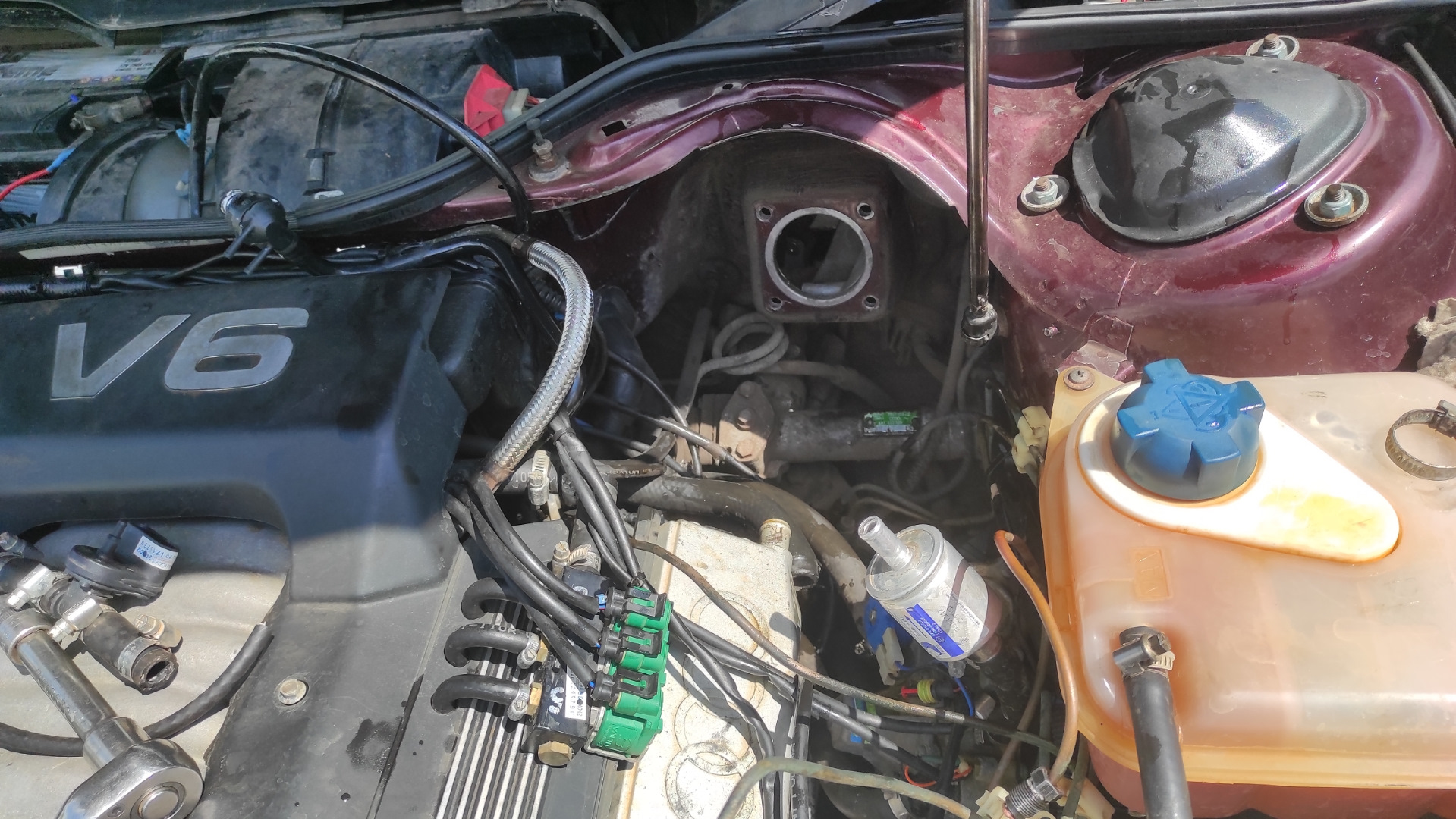

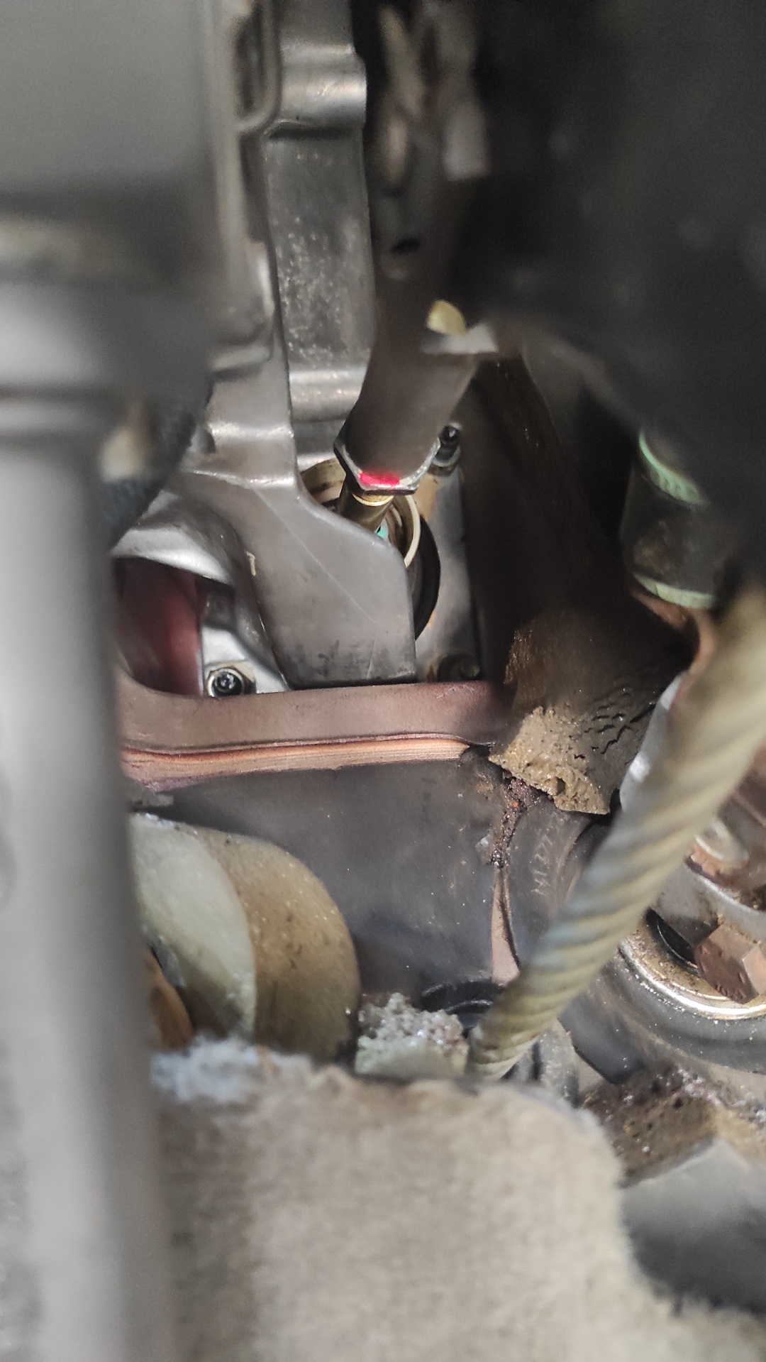

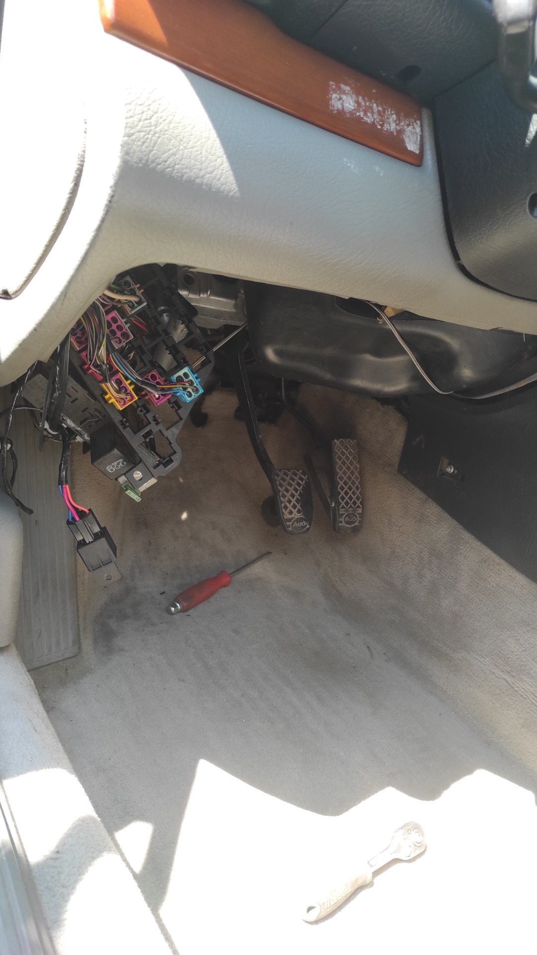

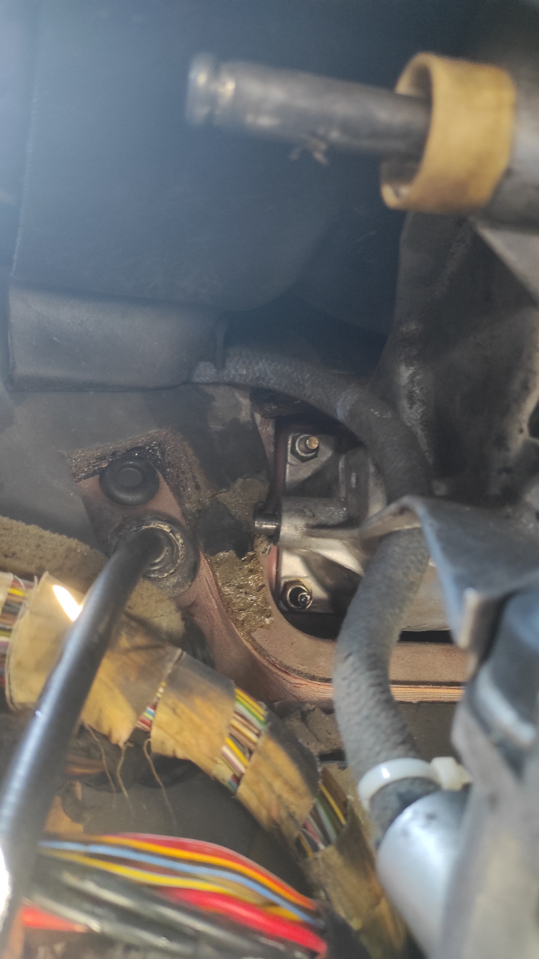

Снял под рулём карман, потом воздуховод, блоки реле открутил, а так же снял педаль сцыпления чтоб легче было добраться к той заветной легедарной гайке🤣
И вот она видно прекрасно))
На все чтоб снять потратил порядка 20минут времени)). Не так как многие мучаються часами. Сборка естественно была дольше.

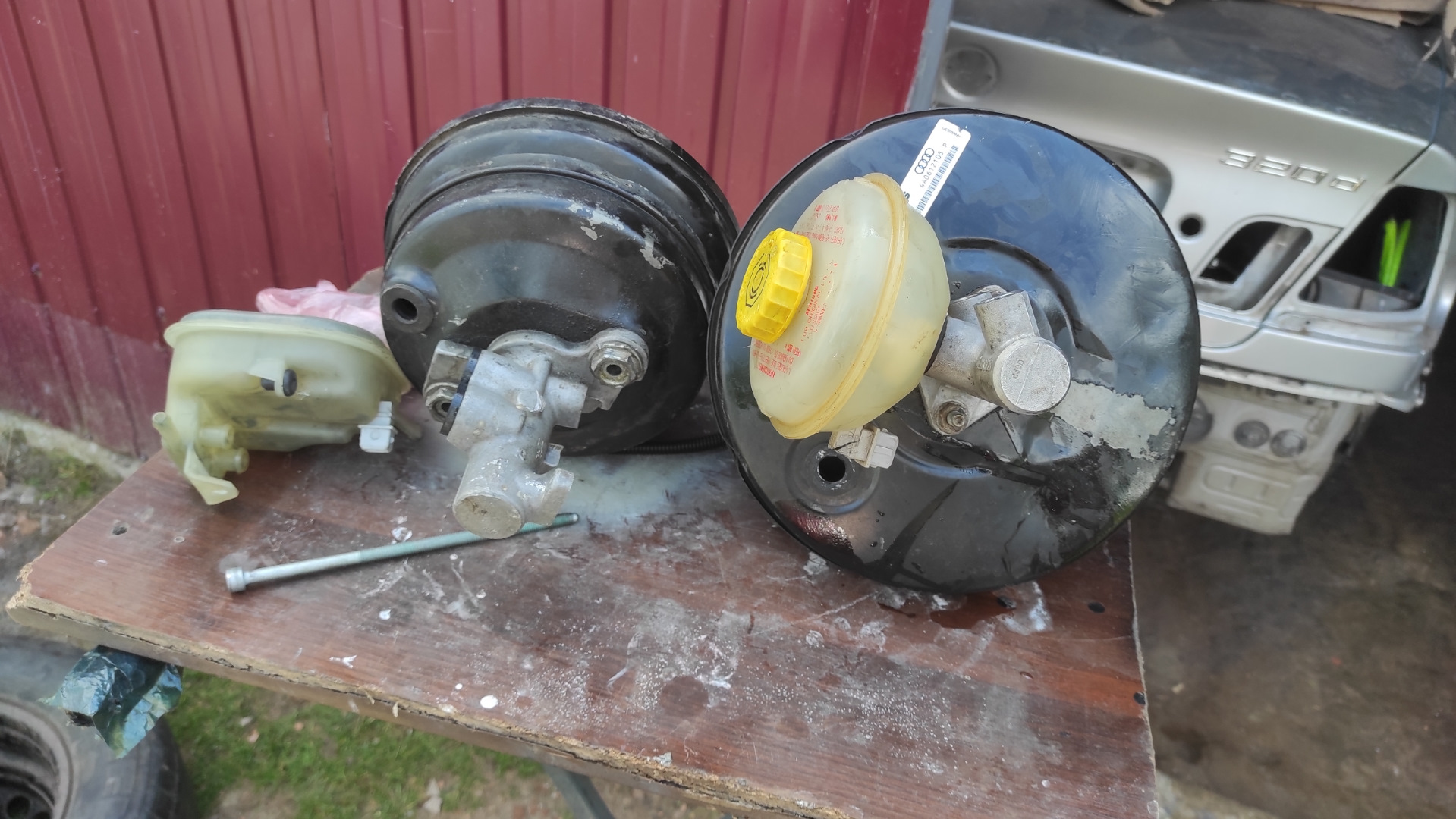

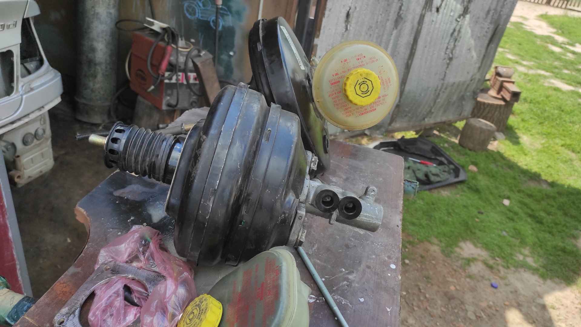

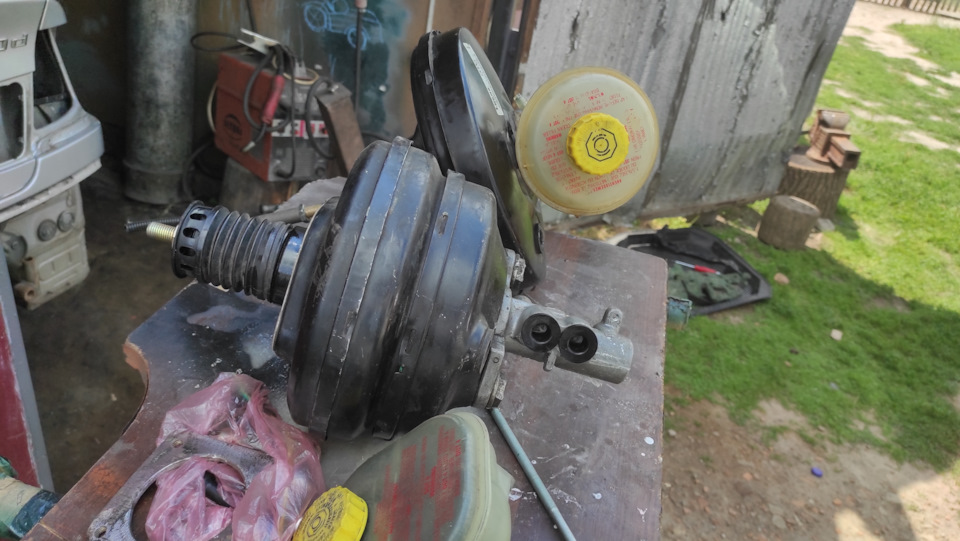

Вот такая разница между вакуумниками

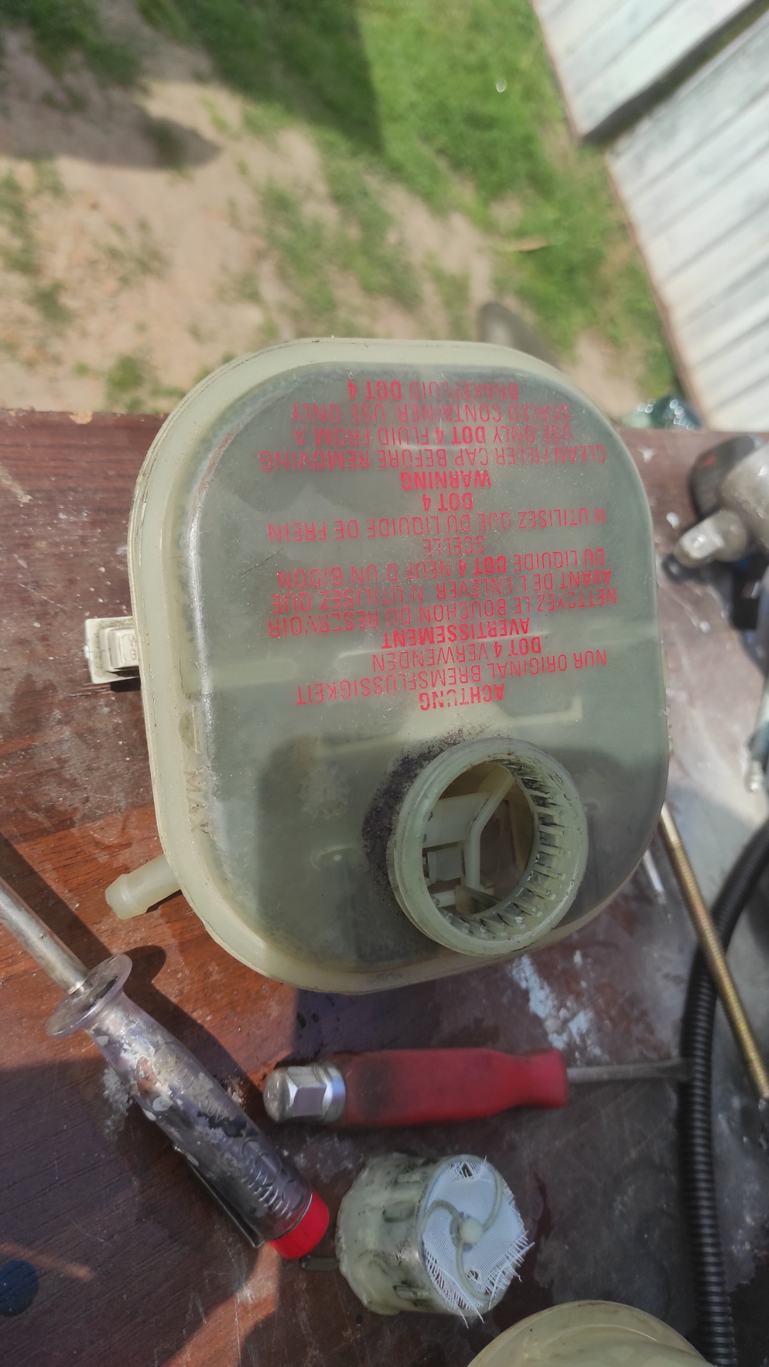

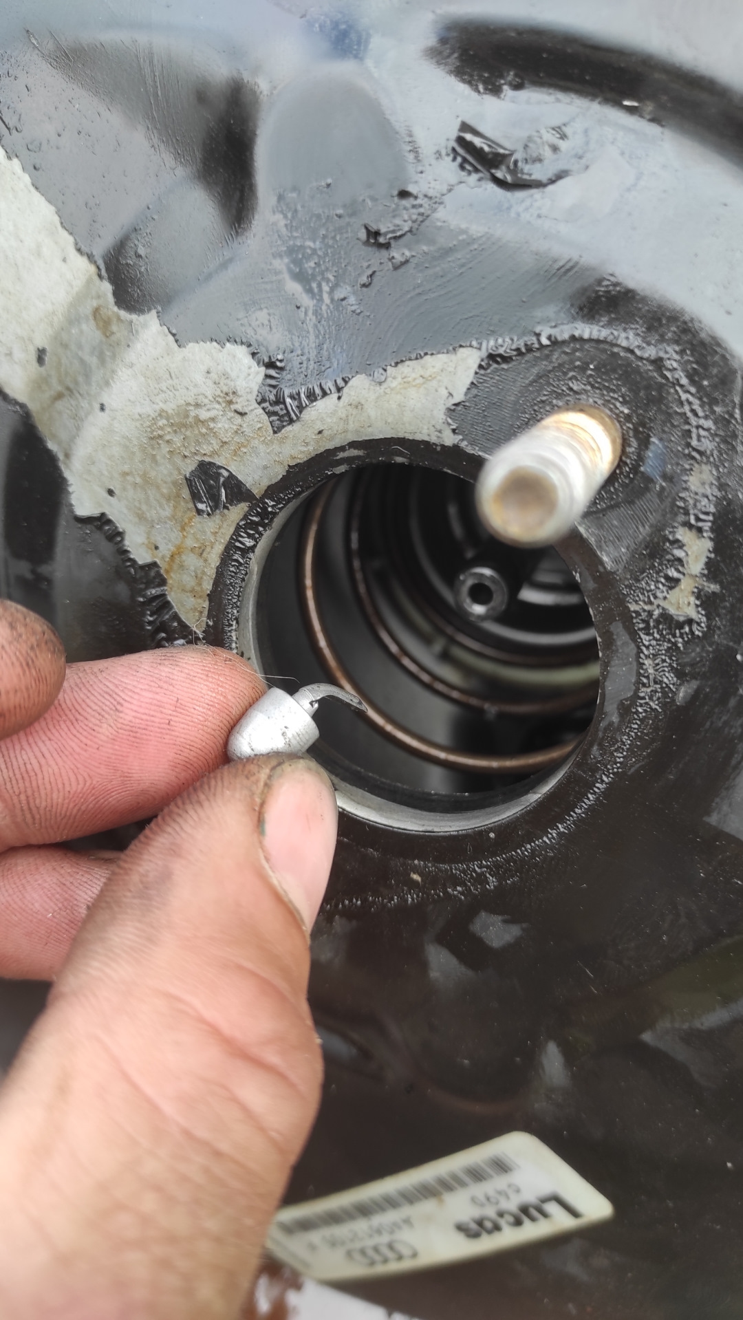

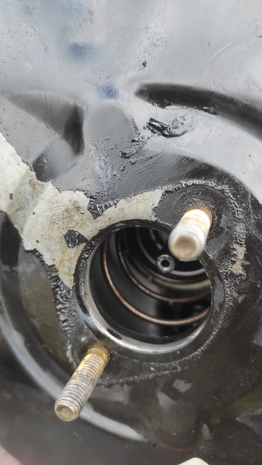

Одна с причин плохих тормозов, это я вытащил с вакуумника

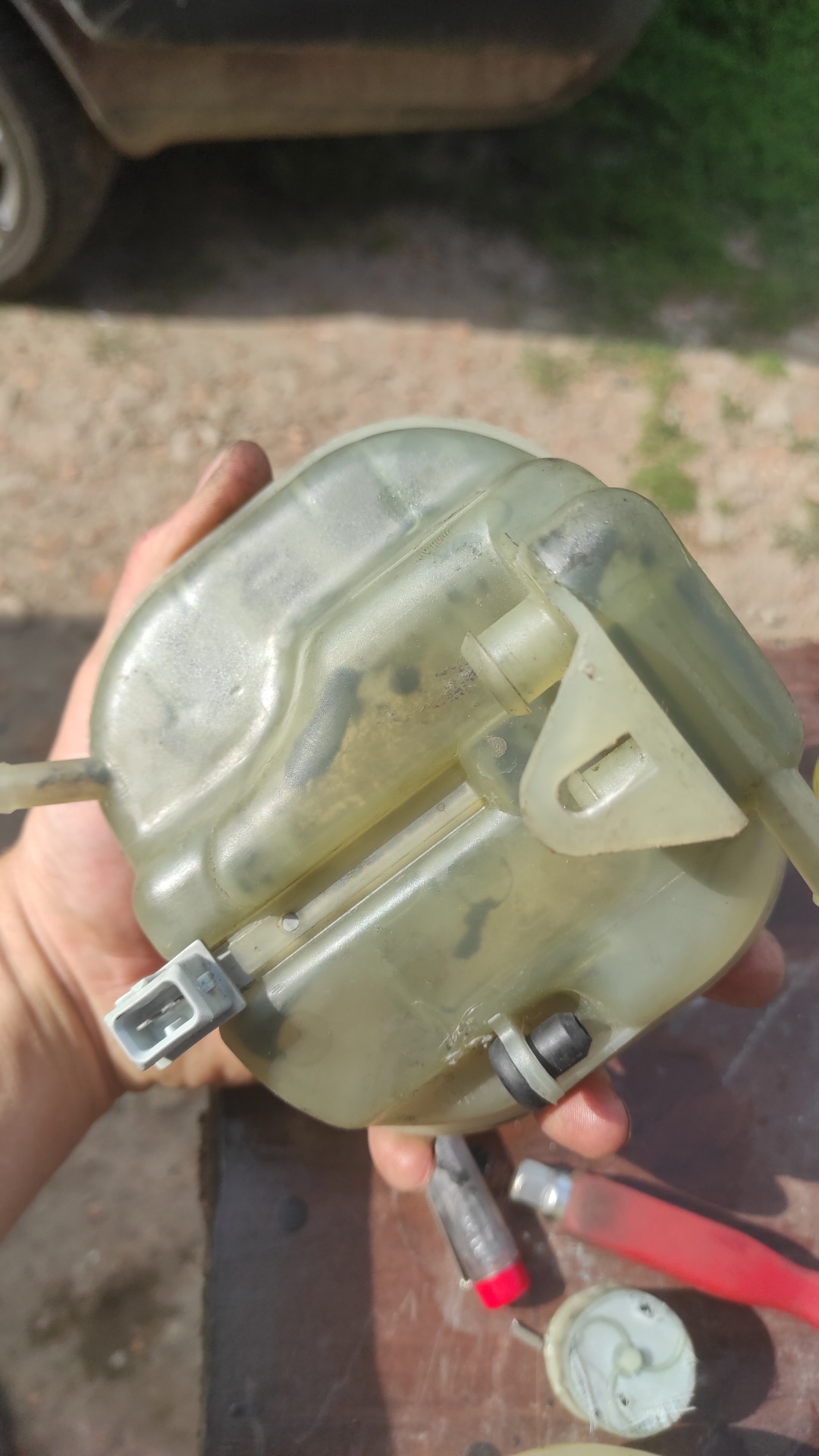

Внутри все мокрое, подтекал главный.

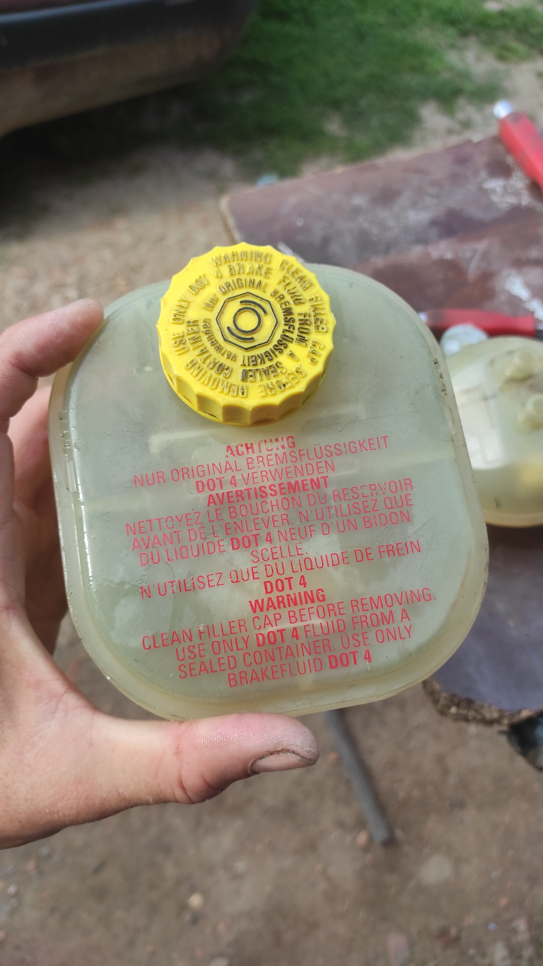

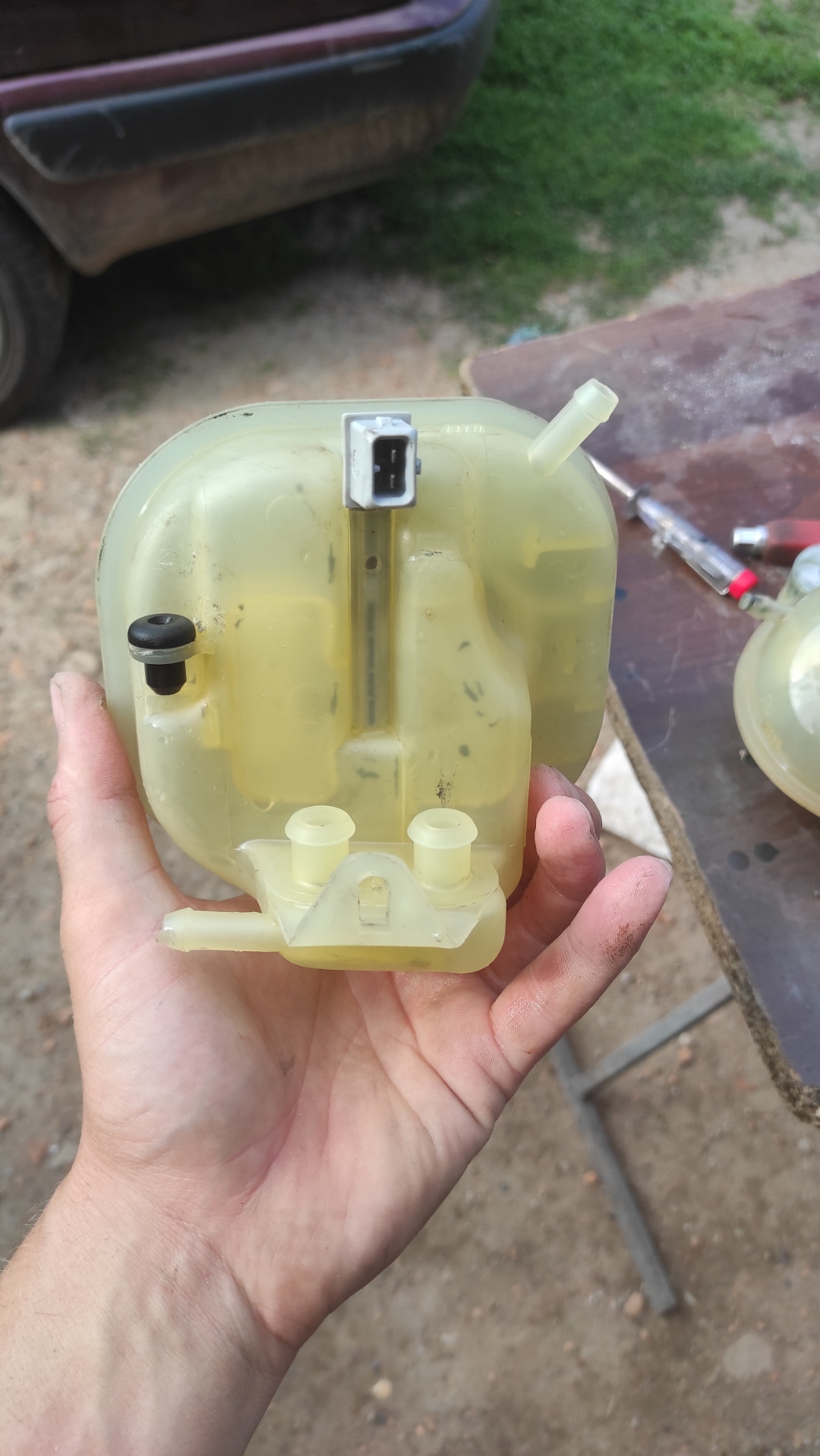

Такой грязный бачек был
Отмыл на сколько возможно
Стало лучше)

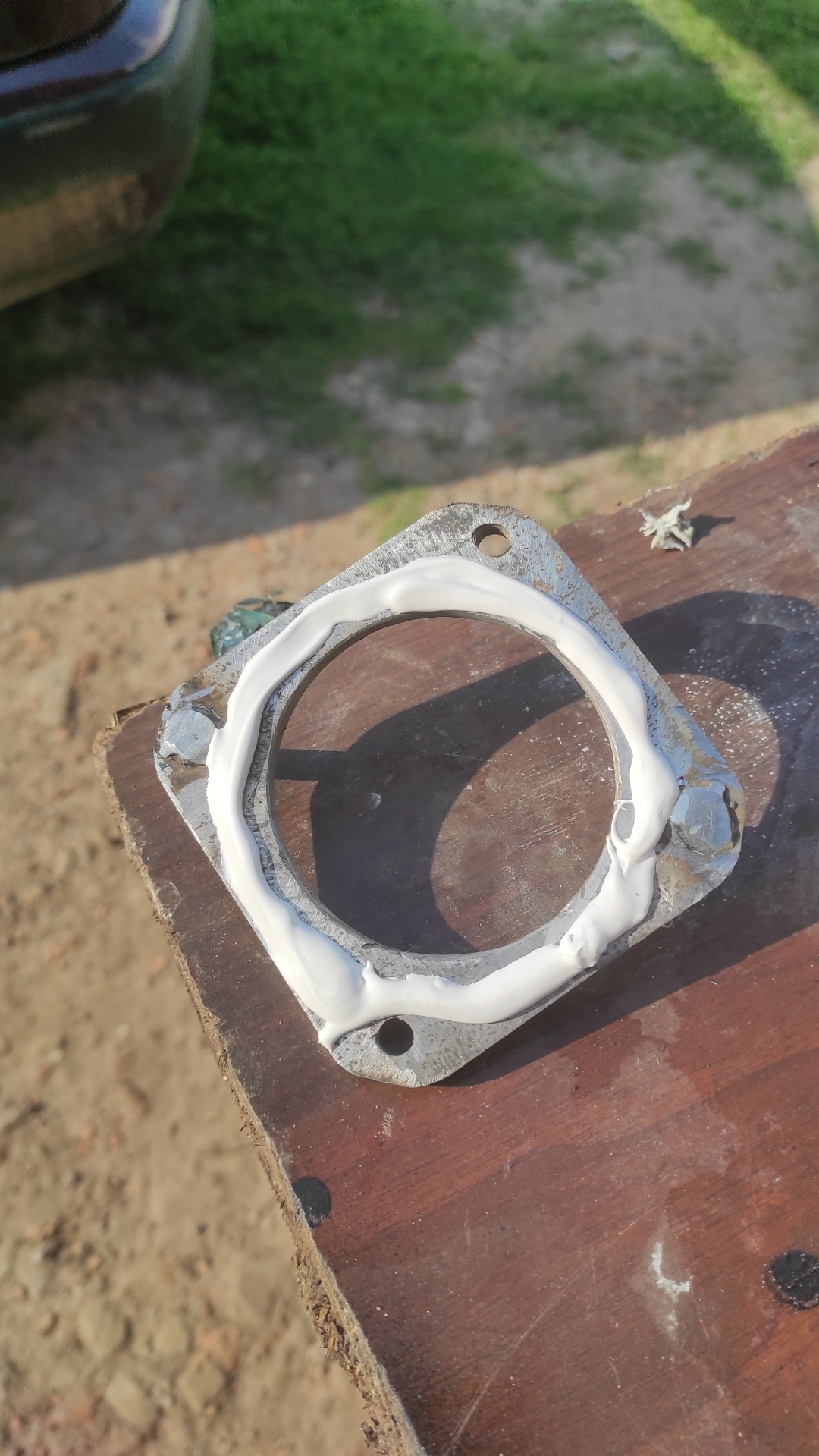

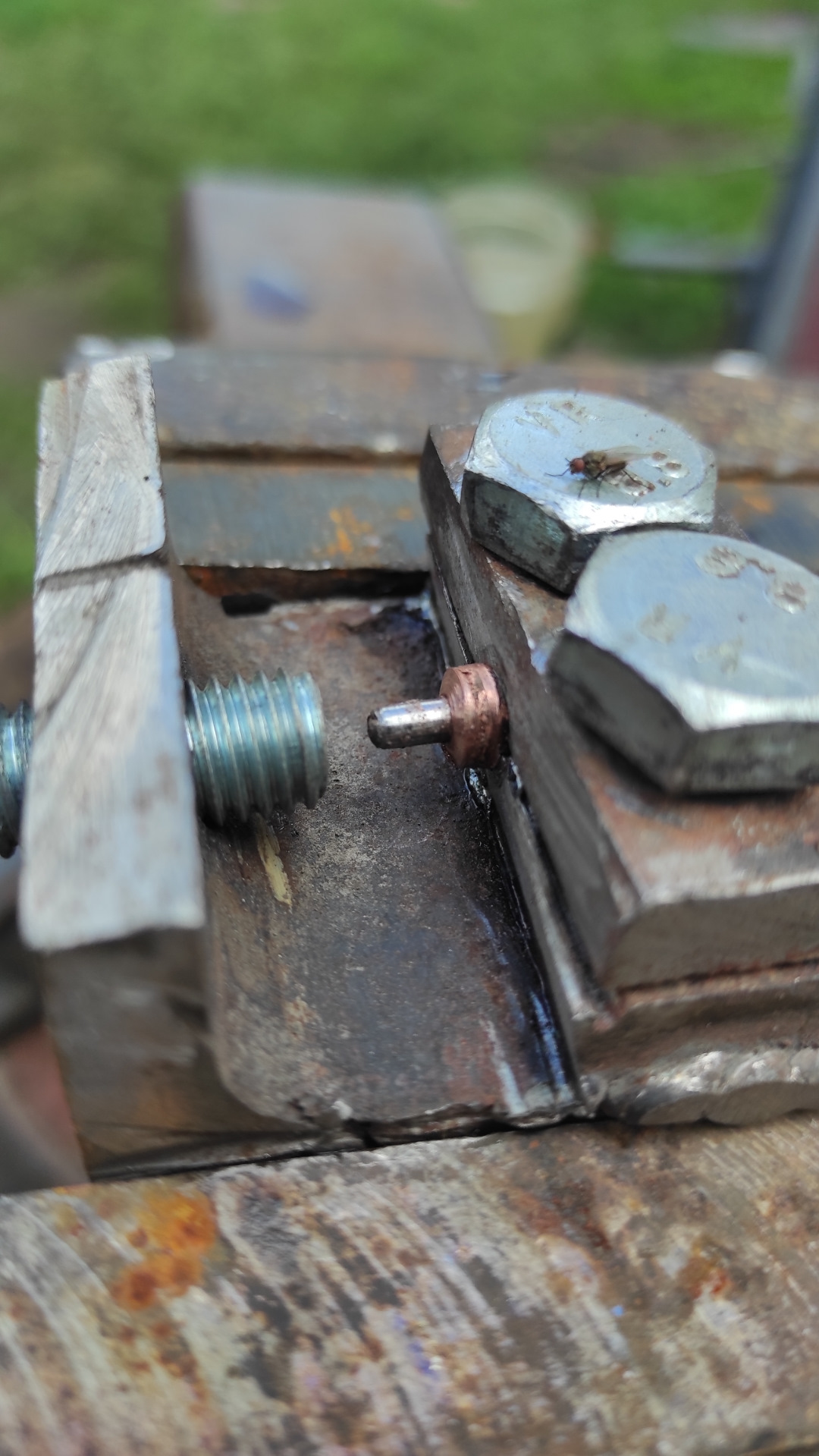

Пластина во всех 4 отверстиях была нарезана резьба м8. И в 2 вкручены болты потом обрезаны и прихвачены сваркой.
Герметик…

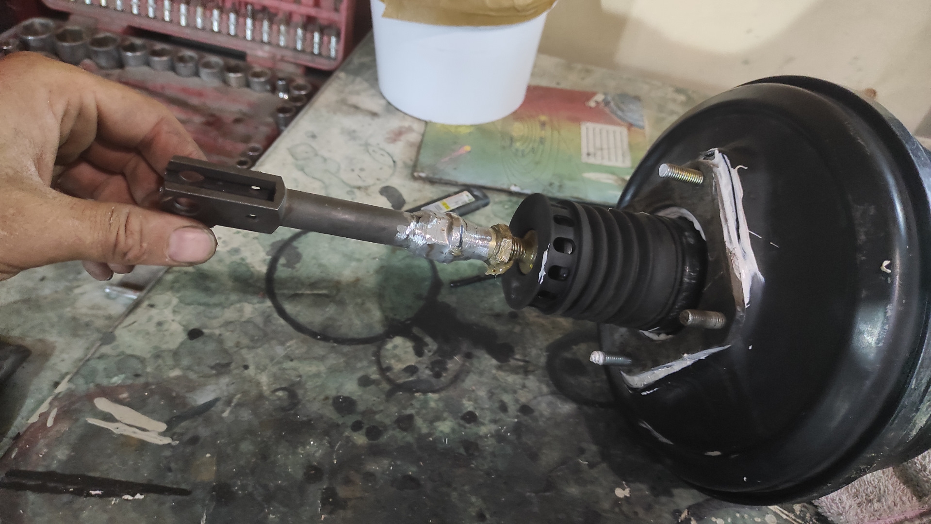

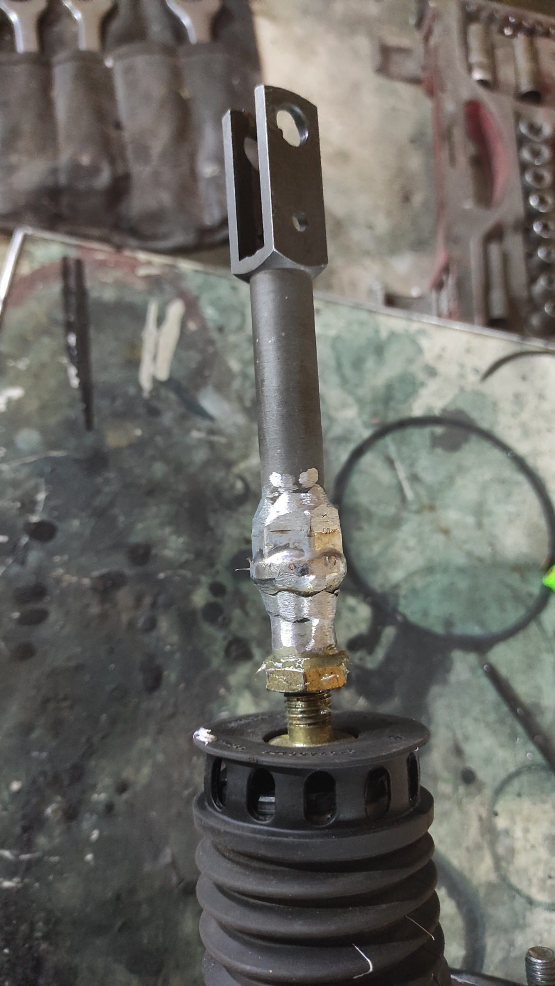

Удлиннил шток с помощью колесной гайки м12 шаг 1,5 и срезал резьбовуб часть с гайки штока ввакуумника д2. Накрутил все это на старый шток и обварил.К токарю не захотел ехать.

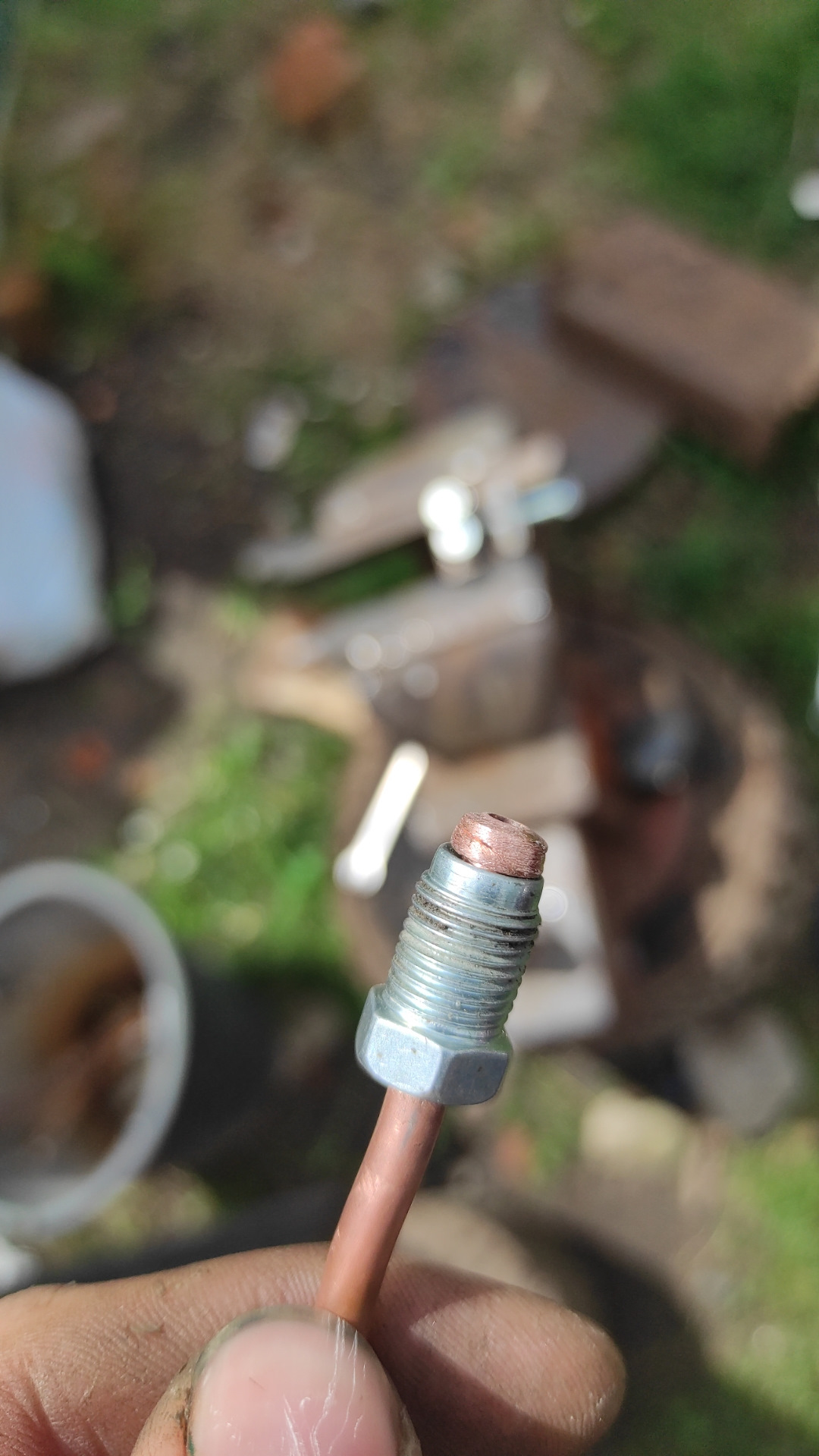

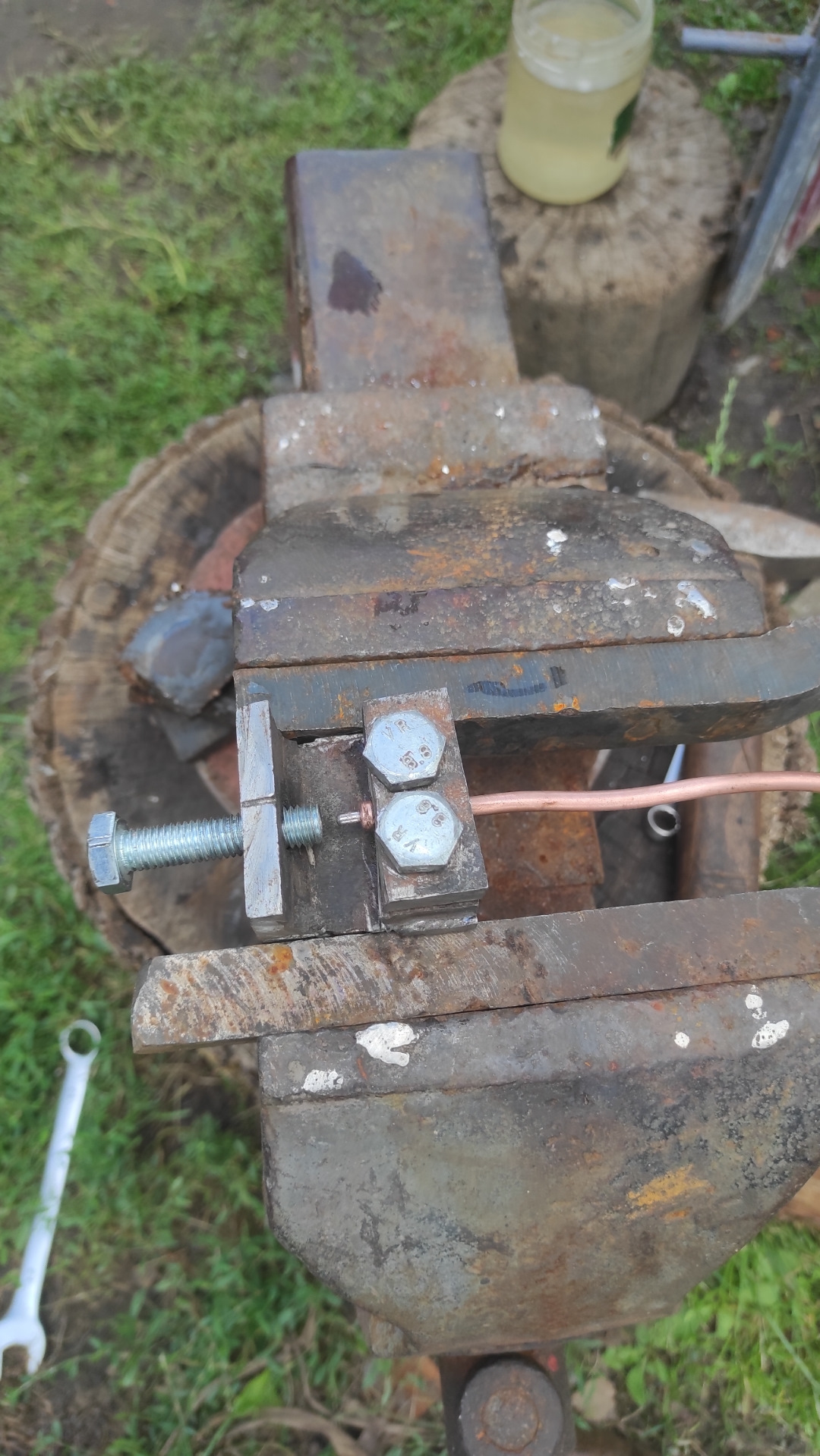

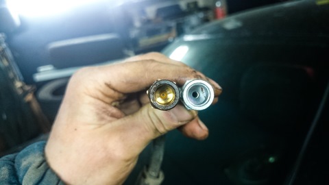

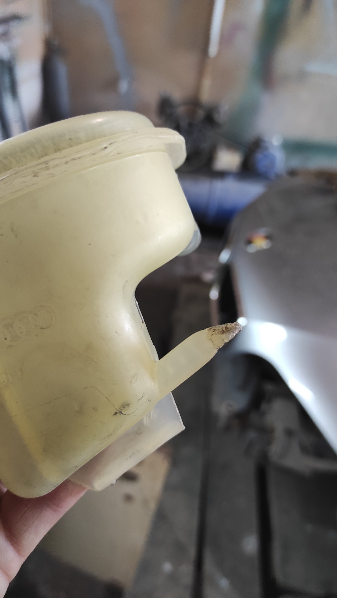

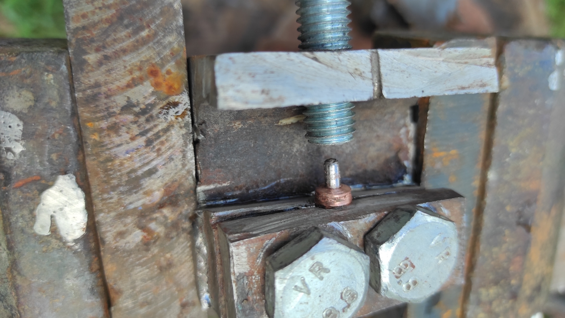

Такой приспособой перевальцывал тормозную трубку под штуцер м 10. Так как у меня стояли оба штуцера на м12 а на главном с Д2, один штуцер м10 а второй м12.
Получилось не идеально, но свою функцию выполняет и не течет.

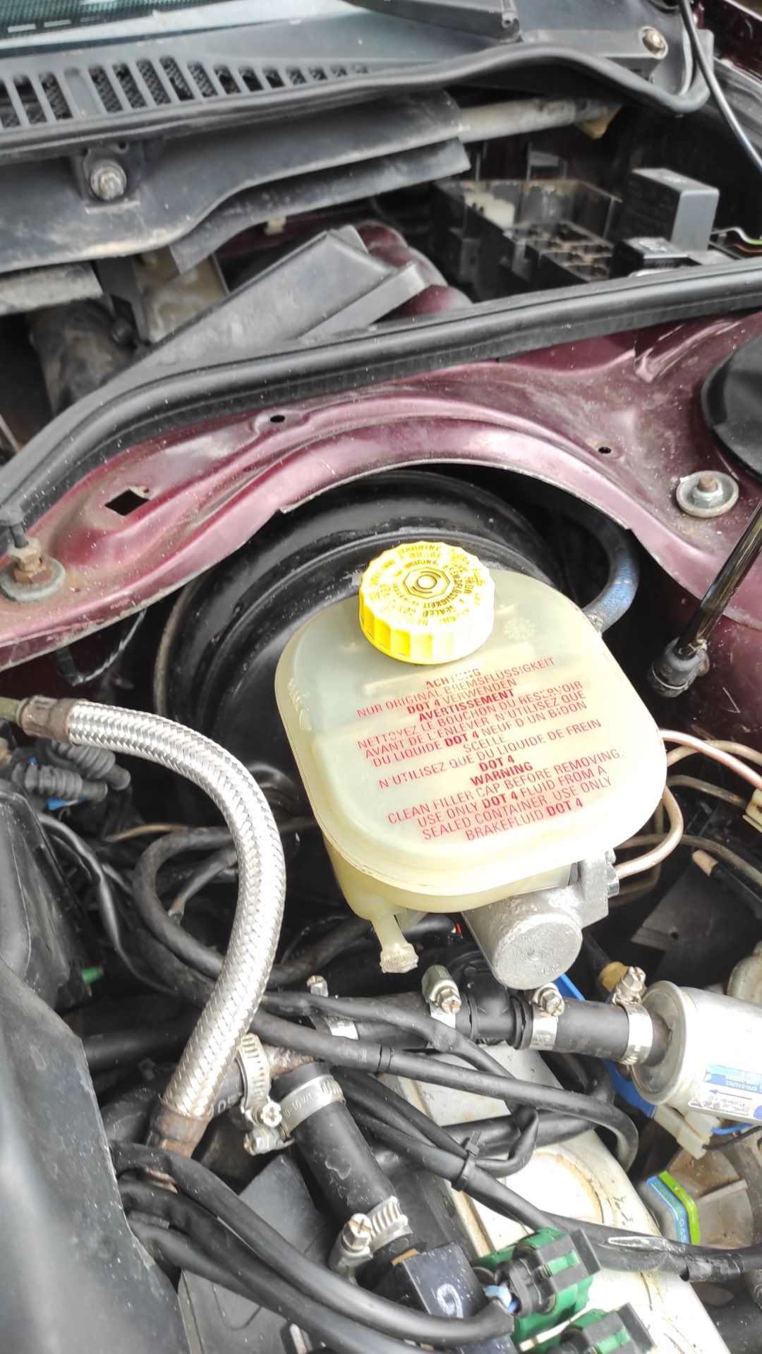

Запаял один штуцер с бачка так как он не нужен потом что их зачем, то было 2 шт

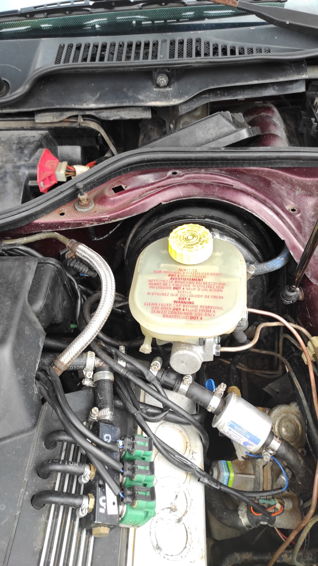

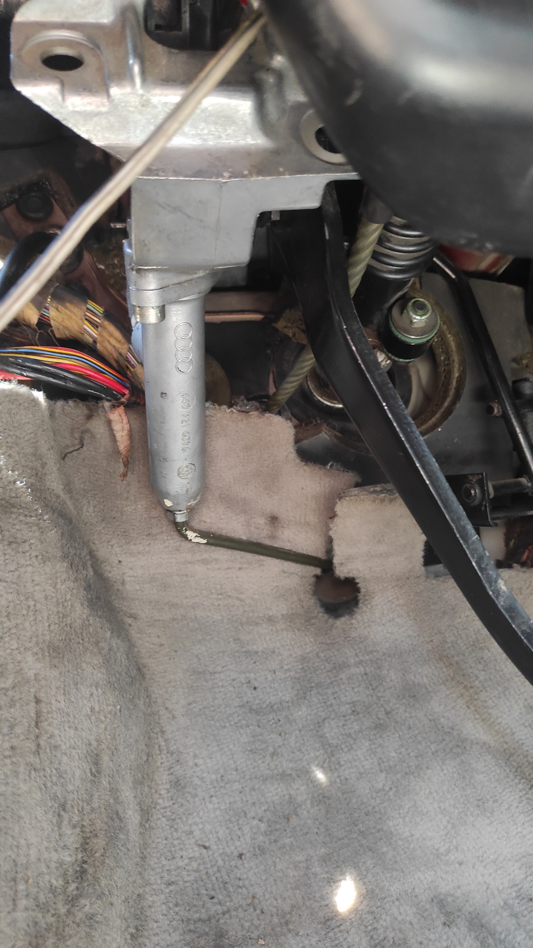

Вакуумн на месте
Чтоб клапан вакуума был как в стоке я перевернул вакуумник и все стало ок.Штуцер который идёт на сцыпление стоит так как и на стоке, трубки хватает. Пришлось удлинить провода фишки на датчик тормозной жидкости. Тормоза прокачывал с помощю соска вставленого в старуб крышку и автомобильного компрессора. В бачёк качал 0,5-0,7 атм. Так легко прокачивать и с включеным зажиганием. По ощущением тормоза стали информативней на любой скорости. Так же педаль стала мягче но принажатии машина сразу реагирует, а на старом было так что жмёшь в пол а машина едет вперёд, теперь такого нет. Тормозит машинка уверенно и точно можно рассчитать что остановишся. Появился такой прикол что если на большой скорости резко начать тормозить, то переднее левое колесо как бы хватает немного юзом, а потом срабатывает АBS, возможно или недокачал правое или сам рабочий на правом не справляеться. Но я такой доработкой очень доволен.
Да можно и без пластины было но есть пару нюансов… Первое остаються 2 отверстия. Второе нужно прикручивать вдвоем так как болты нудно будет придержывать под капотом. Третье это то что педальный узел прикручен к моторному щиту на 4 болта как бы. И на 2 я не хотел, в так бы можно было не ставить её. Я аотратил на изготовление пластины 2 часа всего.
педальный узел прикручивается на 4 болта и гайку сверху по заводу. Ничего абсолютно не будет ему, если он будет крепиться на 2х болтах и гайке. Самое что интересное производители этих ВУТов делают до сих пор одинаковое расстояние между отверстиями. Можно от ауди а8 D3 поставить или от фаетона. Разница только в размере вут и бачке тормозухи

Хорошая и нужная доработка машины. Только зачем пластину ставить?
