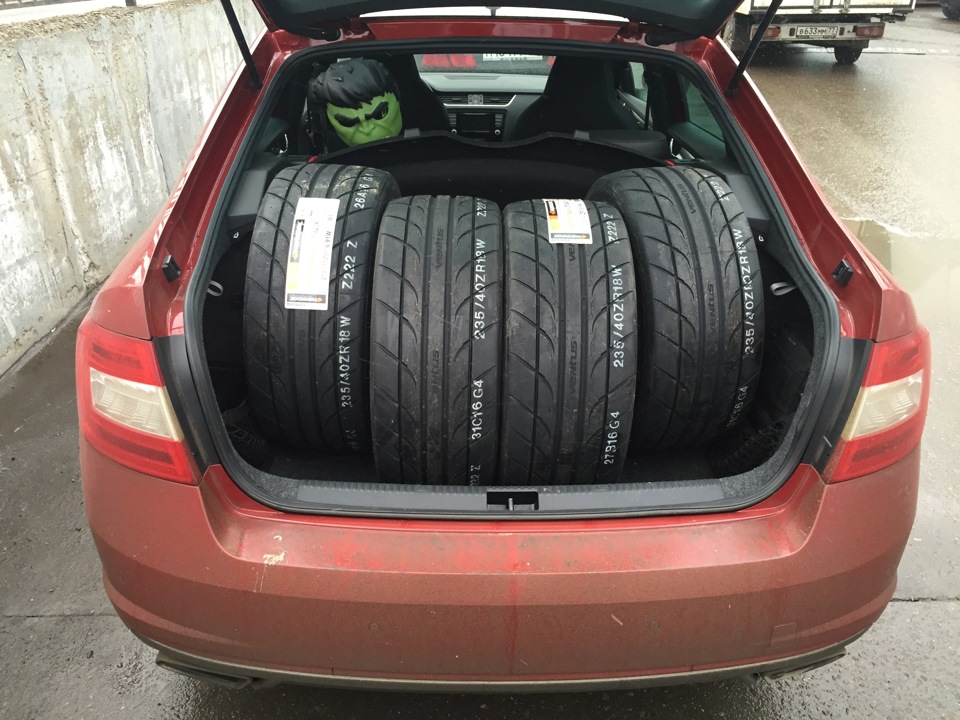

Так же как и многие в этом сезоне я купил летнюю резину Hankook Ventus R-S3 у Nikitamega. Все четко, цена была зафиксирована и изменилась единожды и то вниз)) Как только резина пришла, я ее забрал.
Размер был выбран 235-40-18. Вес этой резины тоже был интересен и я отправил ее на весы.
Не знаю 10,86 кг это хорошо или плохо, но по зацепу это хорошая резина.

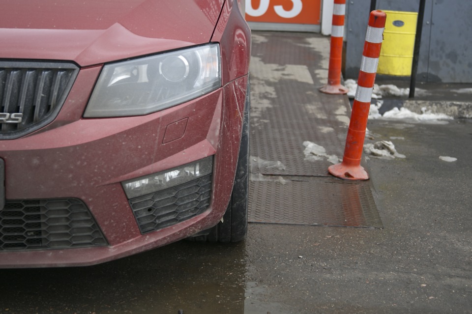

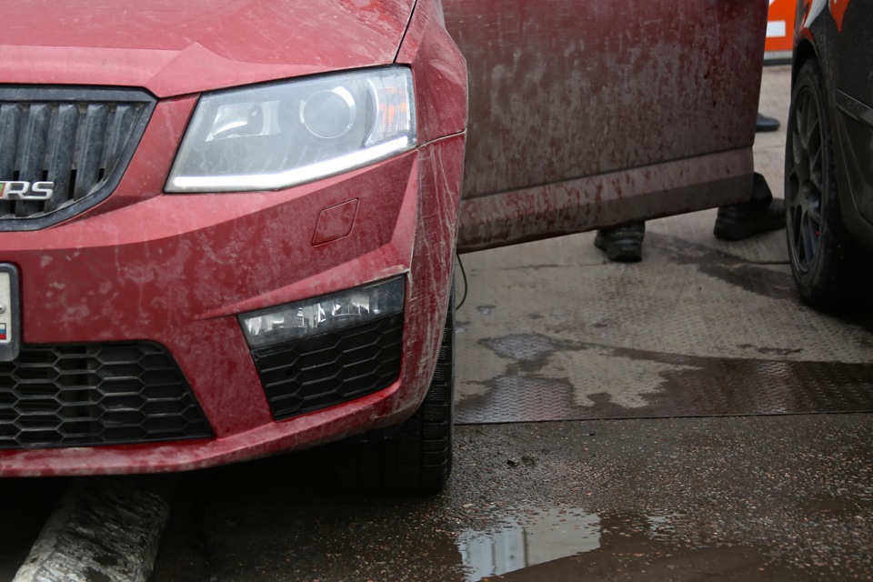

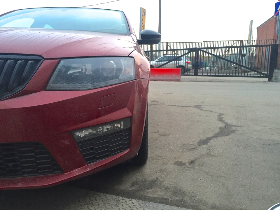

Через несколько дней заезжал на очередную доработку и встретил точно такую же RS и RS A5, которые приехали на чип-тюнинг в Dynatek.
Решил сравнить наглядно вылет колес штатных дисков и моих Enkei. Результат видно сразу же))
