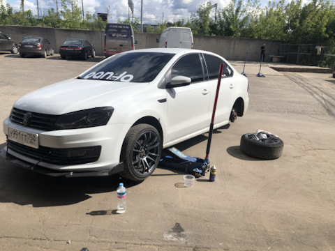

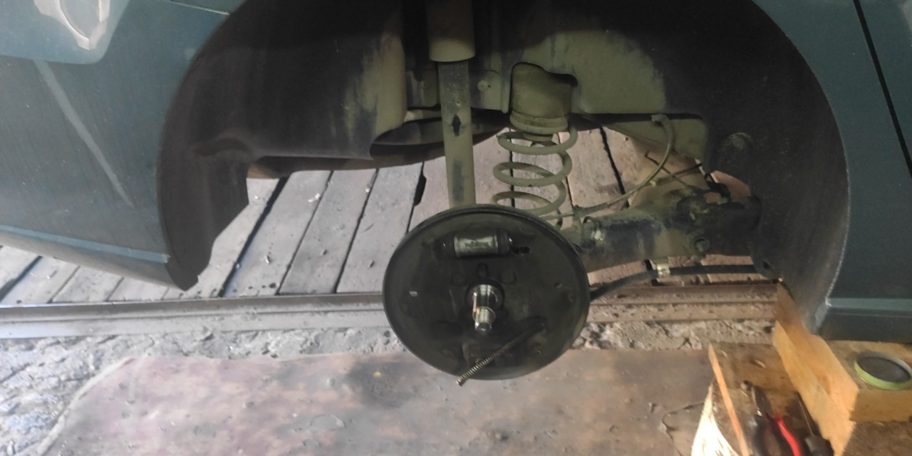

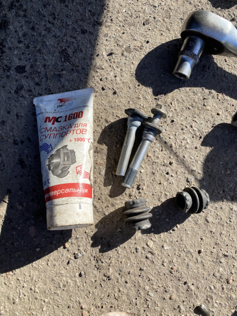

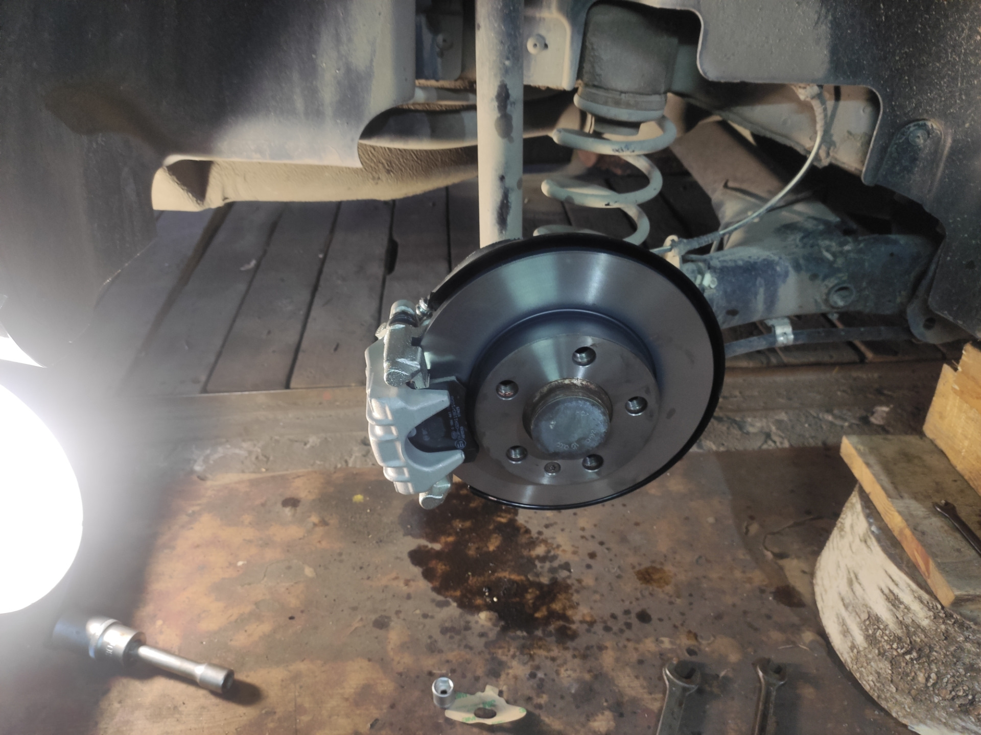

Всем привет, после первой зимы начал задумываться о замене барабанов, и после второй уже начал собирать потихоньку комплект . Почти все собрал, оставались только суппорта . Сначала думал о покупке бу. Прикинул среднюю цену бу суппортов, Рем комплект к ним, пескоструй, начал смотреть аналоги суппортов . Лазил в Автодоке, и наткнулся на BREMBO F85140, F85141, не долго думая заказал . И весь комплект был собран . Купил тормозной жидкости, и поехал в гараж . Фото работы не делал, увлекся работой . За вечер неспеша все заменил . Хорошенько очистив от грязи прилегающую часть на балке . Ручник не стал переделывать и так отлично держит . Сегодня по катался, тормоза стали более собранные.

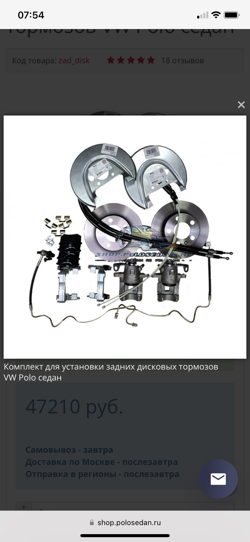

Вот сам комплект .
Суппорта F85140, F85141.
Скобы BDA590, BDA589 .
Диски DF2805 .
Колодки 0986461769 .
Пластины противоскрипные 1987474253 .
Троса ручника 1987477698 .
Щитки 11018, 11019 .
Шланги тормозные SL6084 .
Зажим троса ручника 1H0609747 .
Винты WHT003853 .

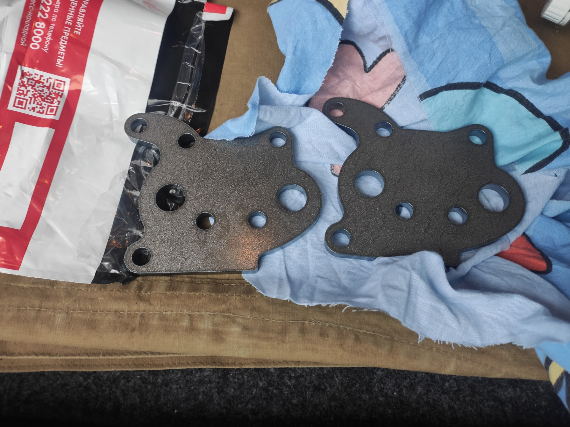

Болты крепления скобы покупал у себя в городе . Проставки тоже были заказаны у себя в области .

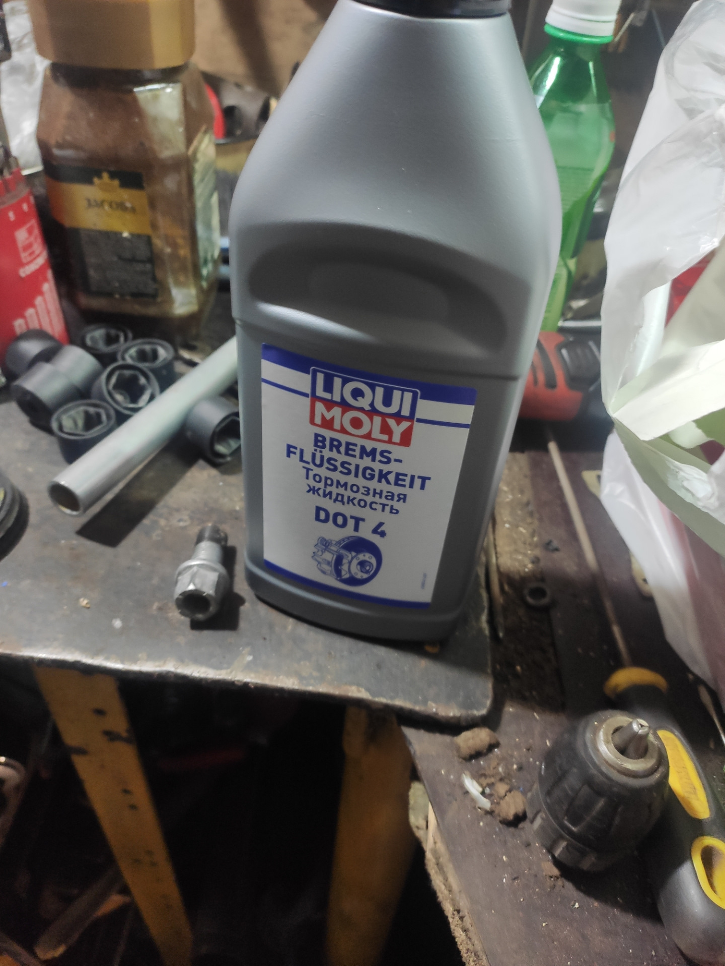

Бутылка литровая тормозной жидкости лежит, не как руки не дойдут заменить. Вроде положено каждые два года менять.
Надо товарища с накачанной ногой)
Сейчас аппарат продаётся за 1000 рублей который помогает под давлением менять одному) надо только под крышку бочка его подбирать
В крышку ниперь от безкамерки и компрессор) да же пойдет насос электрический авто)

Нынче кит дорого богато 47210₽, а когда-то стоил 15000₽ и жаба душила меня 😁
Да жаба она такая)

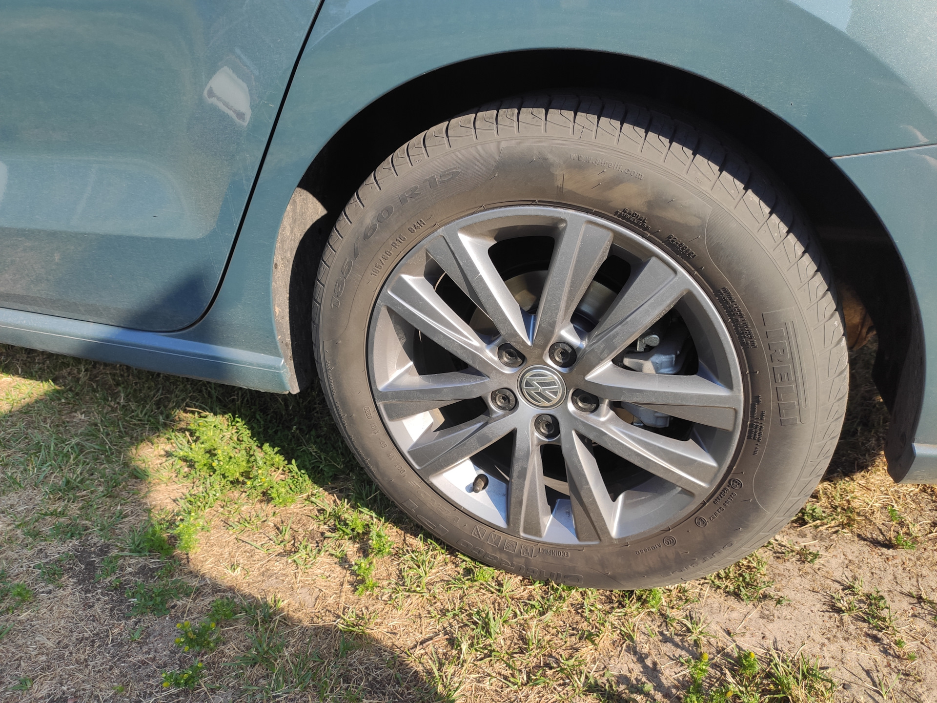

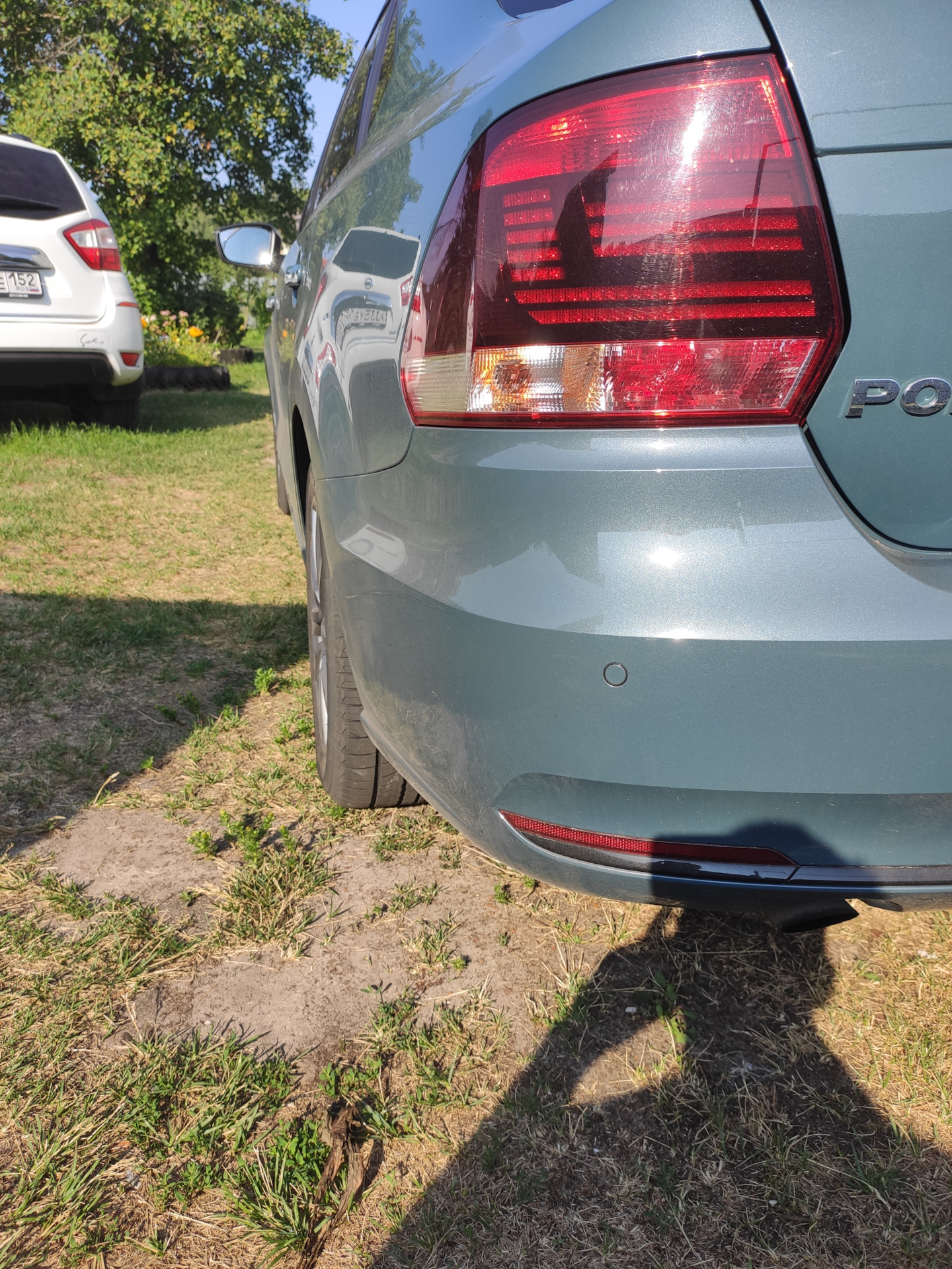

По колесам литьё штатное стоит, по вылету да же раздници не заметил
Спасибо! Надо свою зиму померить)
Так вроде и не скажешь что шире стала.
Шире стало днозначнее за проставок, а так видуально и не видать
Поздравляю с внедрением! Тоже лежит почти полный комплект (болтов только нет), не тороплюсь пока ставить, тк зимние диски с 34м вылетом. Посмотрю как будет колесо в арке сидеть! Установку на следующий год оставлю. Только боюсь что балку менять придётся, диски менять не хочу)
Диски с какими параметрами установлены на авто? И зима и лето интересует! И фото с колёсами бы добавить) с разных ракурсов)
Год назад смотрел готовый кит, был 18к
Да, был, а сейчас все в космос улетело

Барабаны довели до этого, своим прилипанием зимой
А вот что)
Тоже, удивлен был. На Гольфе за 30 лет подобного небыло, а на поло… Газовый балон всегда с собой зимой.

А передние 256 или 288?
288
288👍 А если ещё и задние дисковые, то вообще 👍👍
Спасибо, просто или мне не повезло, или я что то не так делал, почти всю зиму колодки прилипали к барабанам, приходилос срывать, или горячей водой отогревать
Чистить нужно. И обслуживать.
