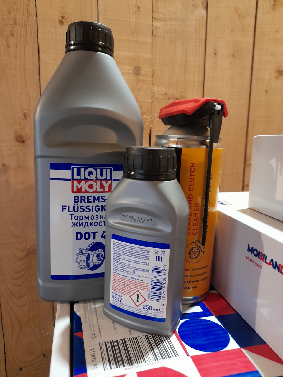

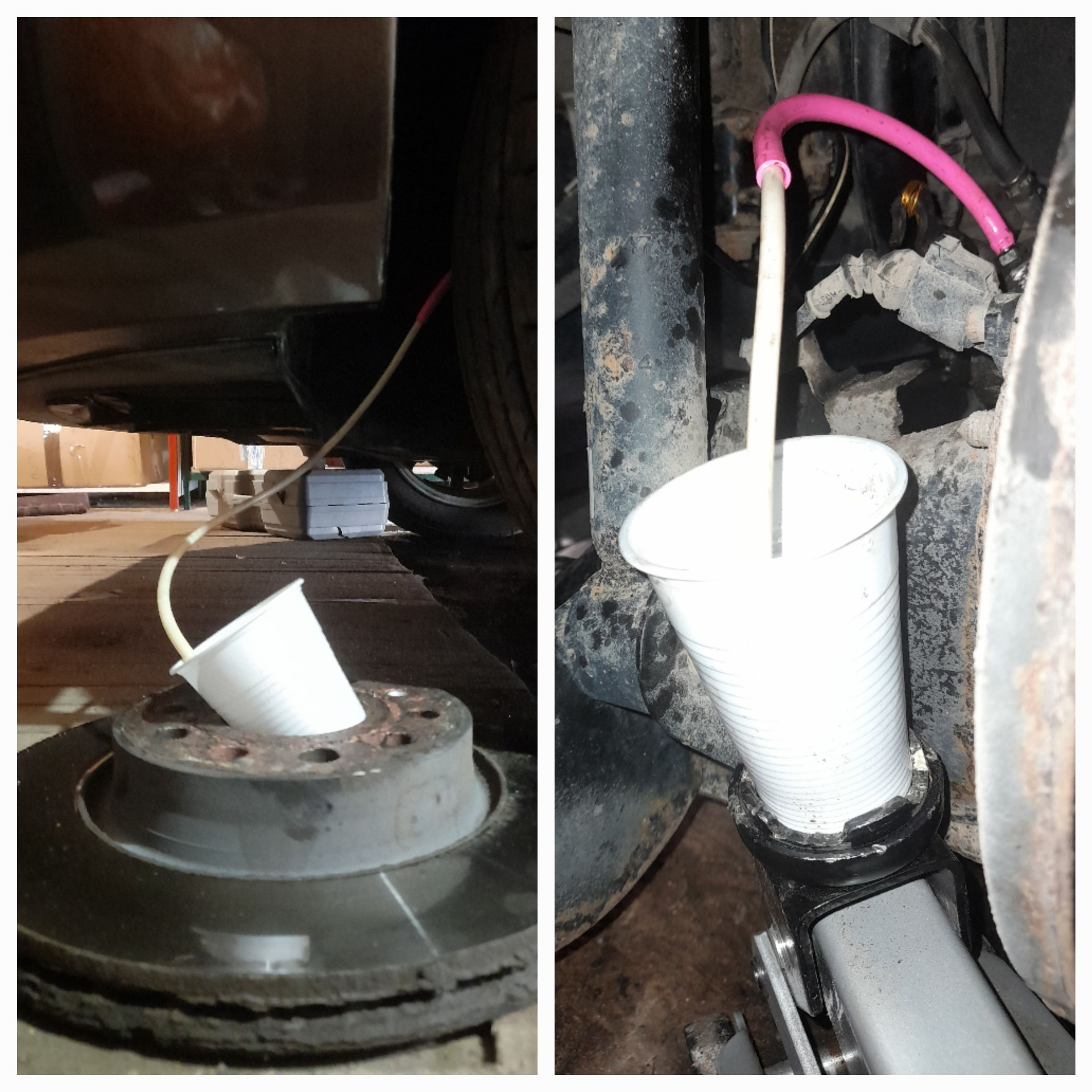

По замене тормозной жидкости наткнулся вот на такое видео, где все подробно обяснили что и как делать:
+ бортжурнал коллеги по драйву
www.drive2.ru/l/472901876325548729/
Запчасти на фото: 807815
Замена происходит быстро, успевай только к колесам бегать.
P.S.
Для замены тормозной жидкости передние колеса снимать не нужно и яма тоже не нужна, а вот с задними наоборот — либо с ямы сливать тормозную жидкость, либо снимать колесо.
Так же для замены тормозной жидкости берите полтора, два литра, одного литра будет моловато.
Спасибо всем!
Запчасти на фото: 1K0907379

Странно, у меня литр тормозухи ушёл всего. Я тоже брал две литровые канистры.
Три цикла делал спереди и три сзади
Менял потому что неизвестно, до меня меняли или нет тормозную жидкость
Менял по сроку или была причина?
