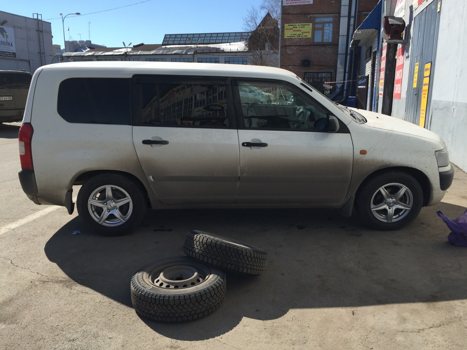

Сегодня наконец-то помыл внутреннюю часть обода дисков и увез на шиномонтажку, отбалансировали, поменяли. Ощущения, что руль стал тяжелее, управление валким, но шума нет практически. Теперь нет этого шелеста шипов и гула, ровное ускорение и ровное торможение) И, кстати, литые диски от фирмы Ijitsu превзошли все мои ожидания! За сезон, даже несмотря на то, что возил я и по 800 кг., 3 из 4-х колес вообще показали при проверке на балансировку 0-0, а одно колесо потребовало 30г., но когда старые грузики убрали, то потребовал 35г. и всё)

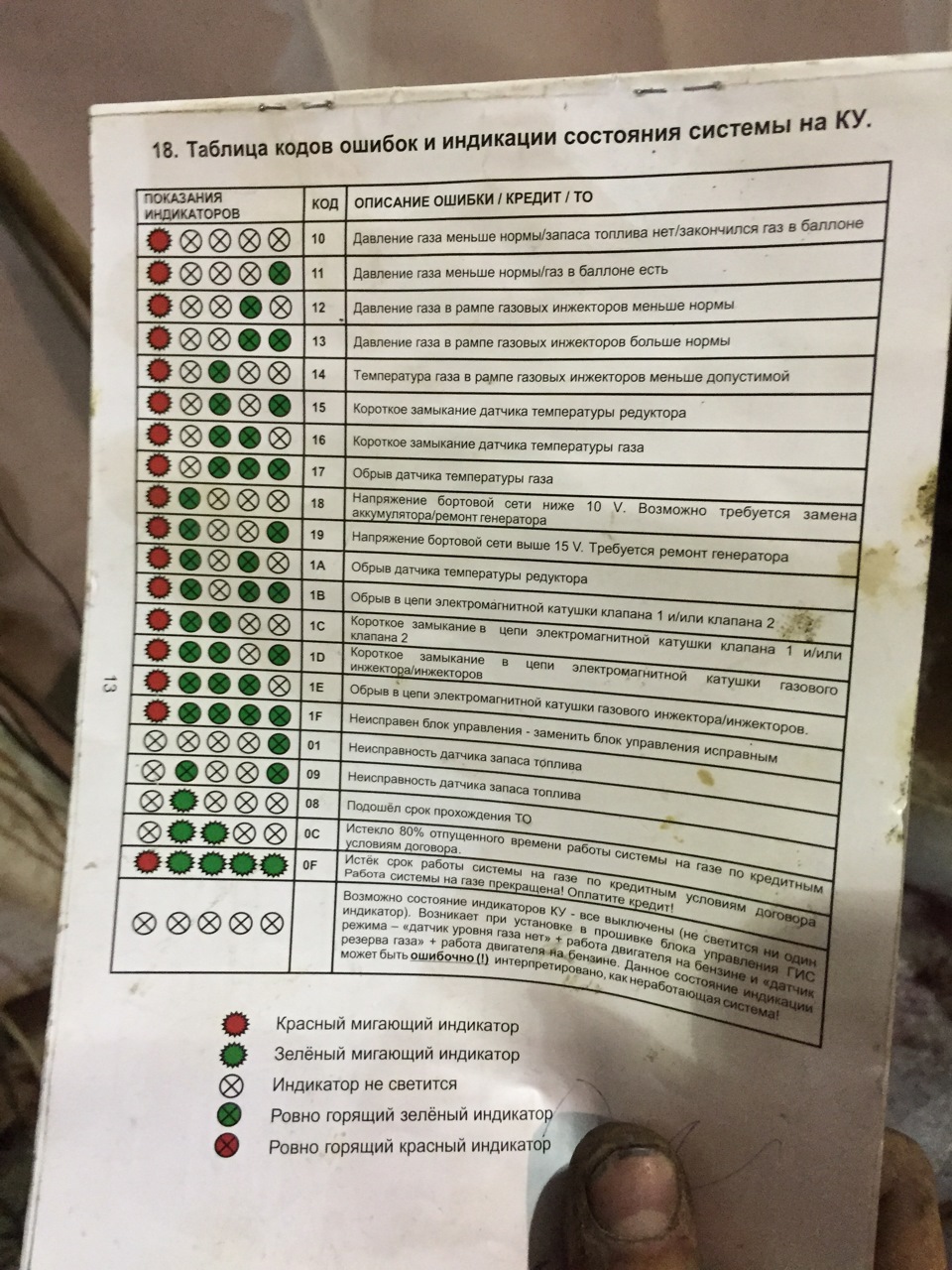

Также на днях заезжал на сервис по ГБО, перенастроили, заменили шланги от редуктора к форсункам. Теперь еще меньше вибрации на D. И сфотал у них инструкцию по ошибкам ГБО. Уже помирает редуктор — проехал уже 103т.км. За диагностику и замену пары шлангов — 500р.

красота^_^)) как дисочки называются?
ijitsu китайский производитель делает по немецкой технологии на японских станках)
