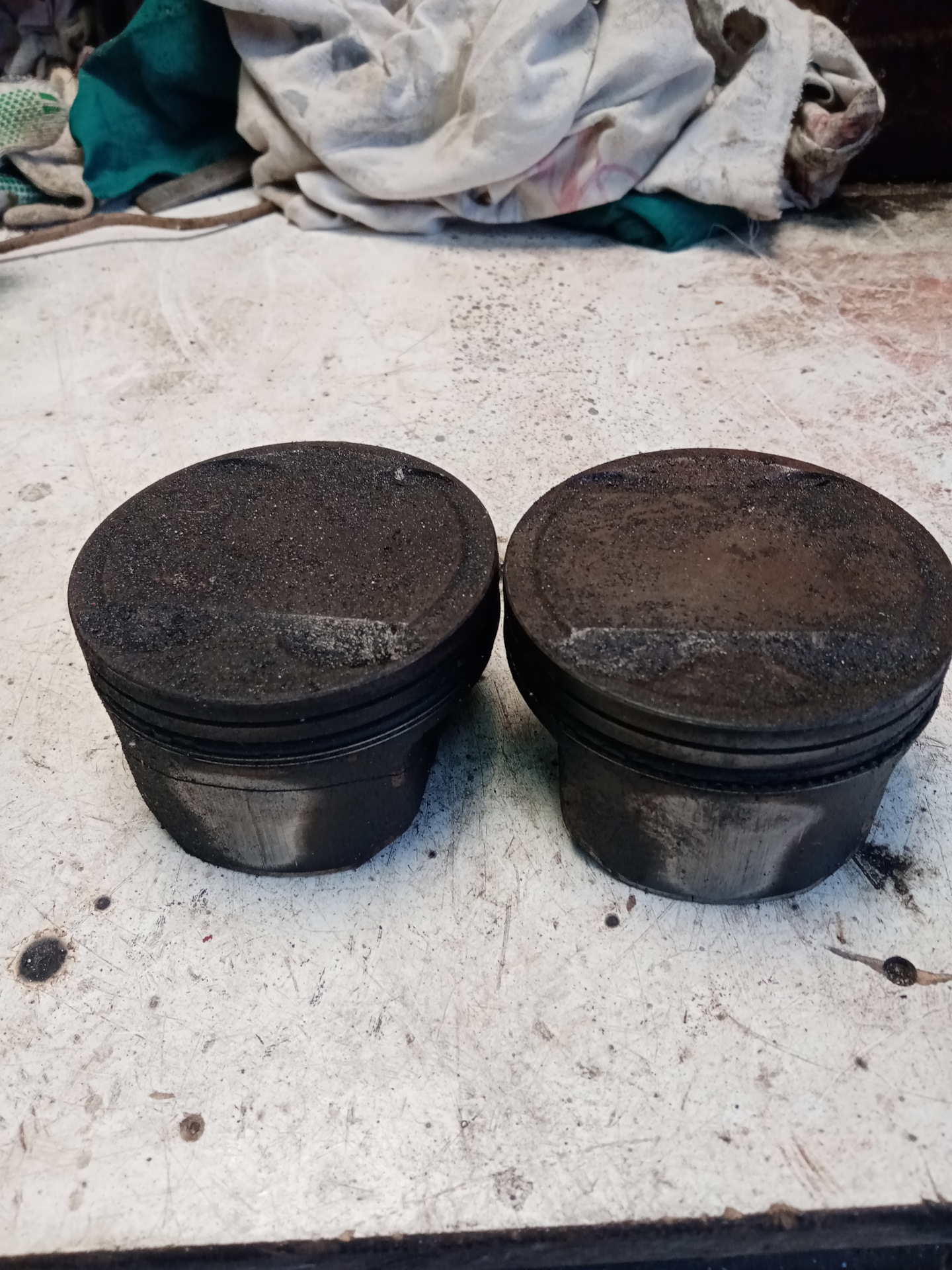

Всем доброго времени суток! Подскажите мне пожалуйста, знатоки данной модели, от чего может движок жечь масло? Подтеков никаких нет. Первый раз датчик загорелая в июне, я долил масла, грамм 200 и сбросил ошибку. Второй раз через 200 км пробега загорелся датчик… и вновь столько же долил. На СТО мне чистили какую-то сетку, которая вверху движка стоит, этого помогло на 2000 км и опять загорелся датчик масла… но последний раз, масло ушло ниже отметки L на щупе. Подскажите, чего ожидать?

Густое масло и будет выгорать, тупо лить масло не предусмотрено заводов и удивлятся что Же машина его жрет
Расход масла литр на тысячу -это капиталка
В любом случае скоро капитала к сожалению.
Да вариантов несколько:масло, залегшие кольца, отсутствие ката…
Готовь деньги. Либо продавай.
Вот что это, не может столько кушать моторного масла исправный мотор
У земляка между заменами около 2 или 2,5 уходило. И ничего, так до плановой капиталки 4 года откатал) главное, за уровнем следить
У меня бы инфаркт случился, если бы я маслёнку увидел на приборке… 😂 а тут так просто, как будто и должно быть так…
А что такого в загоревшемся индикаторе уровня масла? Если датчик давления загорелся, то это проблема, а так мелочи.
Учитывая то, что у автора индикатор загорался по разному, от "середины щупа до меньше минимума", то я бы точно не стал верить индикатору! Я лучше каждое утро буду заглядывать под капот…
Я на своём спорте ездил как угорелый на 0w20 с заменой раз в 10000 км, эта лампа загоралась на 3 тысячах, закидывал туда литр масла и дальше тапка в пол. Деньги на капиталку уже лежали. А пробег всё…120-130-140-150, а потом перед продажей залил 10w40, Покупатель сам был владельцем капитального спорта и знал о проблемах. И потом покупатель, по совместительству знакомый. 160-170-180-190-200 тысяч пробега. И год назад она на авито, моя машина выскочила с пробегом 205т, и потом я встречаю её у себя во дворе, взял инженер россетей под служебку и пробег 220-230-240-250-260 и прикол: она перестала дизилить, греемся зимой иногда рядом и она очень так нежно побрякивает. А деньги на капиталку у меня так и лежат))) Так что теперь езжу на 5.5 amg и на каждом перекрёстке мне рассказывают про гильзовую и капиталку и я лишь улыбаюсь уже 40т. Я видел, как и многие на драйве спорты из под дедушек, которые облизывали и масло раз в 5т меняли и что? Капиталка на 80т пробега. Нет зависимости в спорте НИ ОТ ЧЕГО, это просто судьба) кому повезёт, а кому и нет

жрёт от залёгших колец, ссохшихся мск или задиров на гильзах
Что за масло залито? Сколько проехал на этом масле?
Заливаю total quartz 9000 5w40
Проехал на нем около 5-6 тыс.
Могу предположить, что по причине коротких пробегов 10-15 км и холостой работе на автозапуске 15-20 мин по утрам, полимерный загуститель в 5w40 тотал заклеил кольца.
Между рисками мин и макс заходит литр масла. Лампочка низкого уровня загорается когда масло на мин или ниже. По идее, когда загорелась лампа низкого уровня, до верхней риски надо литр доливать, а не 200 гр.
Масло на минимуме что ли всегда?
Нет, я доливал и уровень смотрел. Как до середины доходило, так и не заливал больше масла. Первые два раза было грамм по 200-300 доливал. Сегодня литр долил, так как ниже L был уровень.
на этих моторах надо до отметки max масло лить.

Абсолютно верно, литр и есть, у самого было такое, сменил масло и вроде норм, угара сильного нет теперь, но все равно раз в неделю теперь проверяю уровень и да скажу сразу пробег 100000 км и уже вижу что процесс пошел немного грамм 150 -200 за 2500 км скушало, вроде не критично, на горячую тишина, Но звоночек есть уже, и конечно как вариант мало ездию короткие пробеги по 10-15 км и конечно прогревы, да чуть не забыл стараюсь 200-250 моточасов держать и потом замена.
На 1000км сколько масла уходит?
1 сменить масло на сороковку
2 купить новый сливной болт и шайбу при замене масла
3 продолжать наблюдение.
А причем тут сливной болт и шайба? Масло-согласен, наблюдение-согласен, но вот про болт не понял в чем прикол? Нет, я не прикалываюсь, просто мож чего не знаю.🙂
Он имеет ввиду магнитную пробку. На ней собираются металлические опилки))
Аааа. Я сам на такую поменял😅Согласен-поддерживаю, чтоб не на 99% быть уверенным, а на 106%, что цилиндры царапаны🙂(не дай баже конечно).
Не заморачиваюсь. У меня после 100т/км начал поджерать масло, литр на 10 тыс. Раз было, что долил 4 литра на 10 тыс. Больше года перешёл на 10W40, доливаю 1-2 литра от замены до замены. Пробег 175 тыс. за 9 лет, машина работает ровно, сильно не тарабанит, не дымит.
