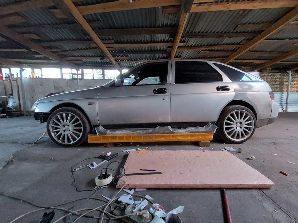

Работа над обвесом, а именно по накладками порогов, продолжается. Процесс шёл бы быстрее, но нужно и зарабатывать) что является спонсором моего проекта) так что без этого никак)
В кратце по накладкам, как вы знаете, создал болванку, и усилил её, чтоб не играла. Посмотрел где что и как подрезать, чтоб не мешало установке на авто. Сейчас симметрия присутвует, но кое где нужно подправить. Матрицу снимать не буду, но это в дальнейшей перспективе)
В раздумьях про способ крепления. Герметик, либо резьбовые закладные. Кто что скажет? Поделитесь мыслями.
И ещё, накладки у меня на всю длинну порогов, от переднего до заднего крыла. Так вот, стоит разделять накладки на 2 части, один по меньше на крыле, и второй от двери и до конца порога? Также ответьте на этот вопрос) поделитесь мыслями в коментариях, а то опрос только один вроде как.
И да, конечный вид накладок ещё не известен)

Помоему для двенашки уже все придумано давно (AVR)
В том то и дело, мне не нравится, да и процесс создания мне интересен
Стеколка+праймер. Только так
Стеколка, что это ?)
Стекольный герметик, скорее всего
Точно, что я не догодался
Customaiser
Стекольный герметик, для вклеивания лобовых/задних стекол. Если наклеишь без праймера, то есть возможность что все отвалится. С праймером если наклеишь, то небудет возможности снять обвес, тк берет намертво)
Спасибо за ответ. Тут короче нужно выбирать между двух огней)
