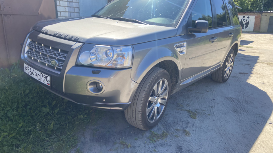

Потерял я на фриле 300 тр с учетом быстрого изменения рынка. Вложено в него было около 100тр только на зч. Более ненадежного авто и в котором я был не уверен у меня не было. На freelander у меня было больше поломок чем на всех авто выше взятых. А именно за 7тыс которые я проехал за полгода у меня сломалось или я поменял:
1. Шланги турбин — лопнули
2. — бачок гур засрался так что менять пришлось (на тойоте такого нет)
3. Парктроник — сгнила проводка
4. Вебасто проблема с эбу.
5 зеркало левое — коррозия разъема
6 защёлка руля ипла мозг. Раза 4 вставала в самый неподходящий момент и не заводился авто.
7. Форсунки омывателя — говно родные
8. Термостат — потек
9. Эбу вентиляторов
10. Передняя подвеска в борьбе со стуком заменена почти вся.
11. Зависание автомобиля пря запуске. Горит генератор секунд 10 после отдупляется — вроде не лечится
12. Скрип/ свист моторчика отопителя
13. Заглушки ручек — отвалились
14. Лкп шелушится в некрашеных местах
15. Линзы передних фар — света нет выгорели отражатели
16. Динамик спереди справа хрипит
17. Мотор весь ссаный (сальник, флажки)
18. Потек сальник дифа акпп межу редуктором передним.
19. Расклеился фонарь задний левый
Комфорт на 4- мотор дизель очень не привычен ощущение что вот вот развалится.
Расход зима 16 лето 12-13 реально зависит от азс
Подитожив могу сказать если нет у вас своего сервиса много времени или много денег возрастной фрил крайне не рекомендую к приобретению. Затрахает голову мелочами.
Зы. И это еще к меня слава богу не отрыгнул халдекс/ редуктора/ подшипники и многое другое, что постоянно ломается у всех

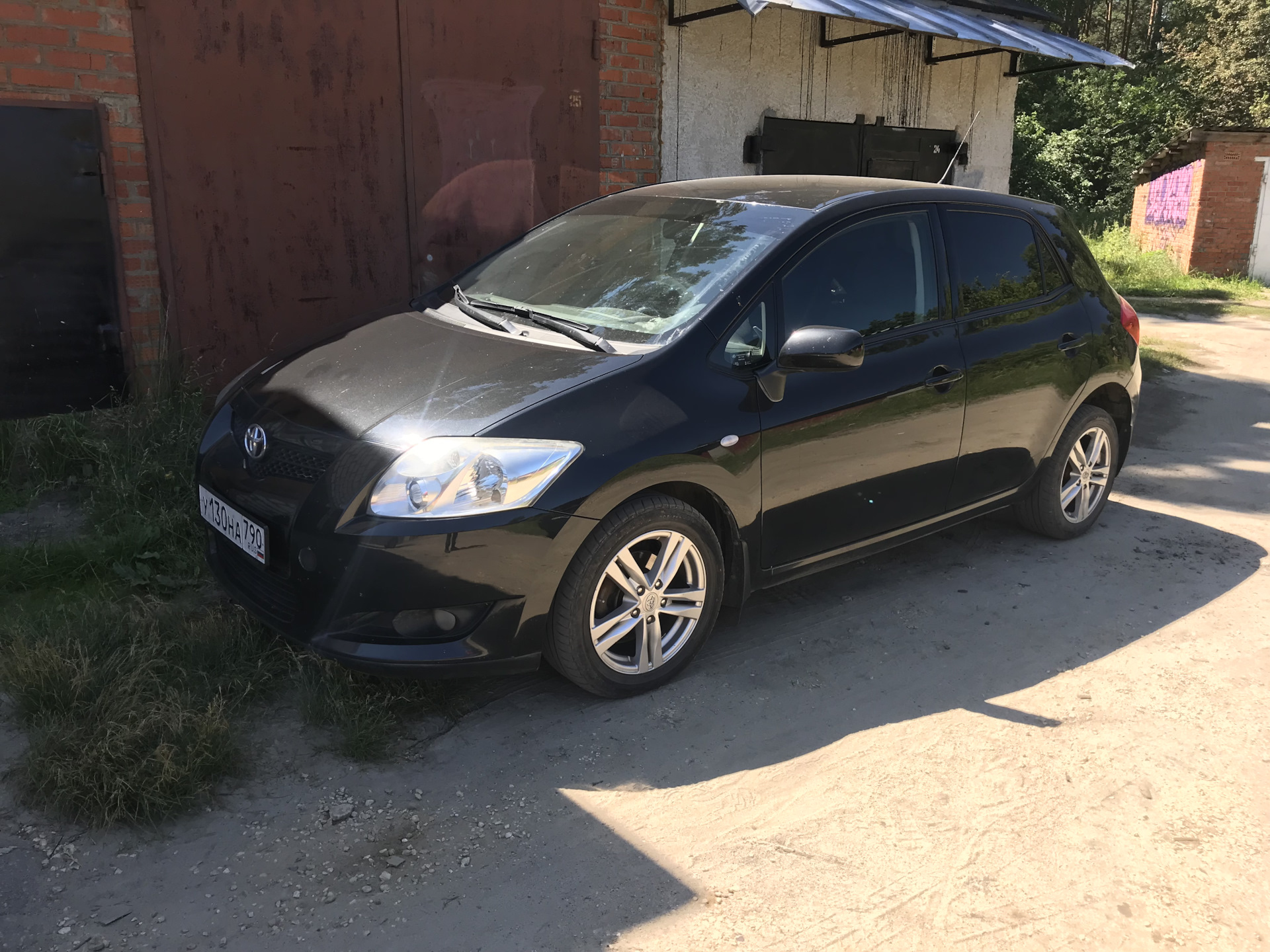

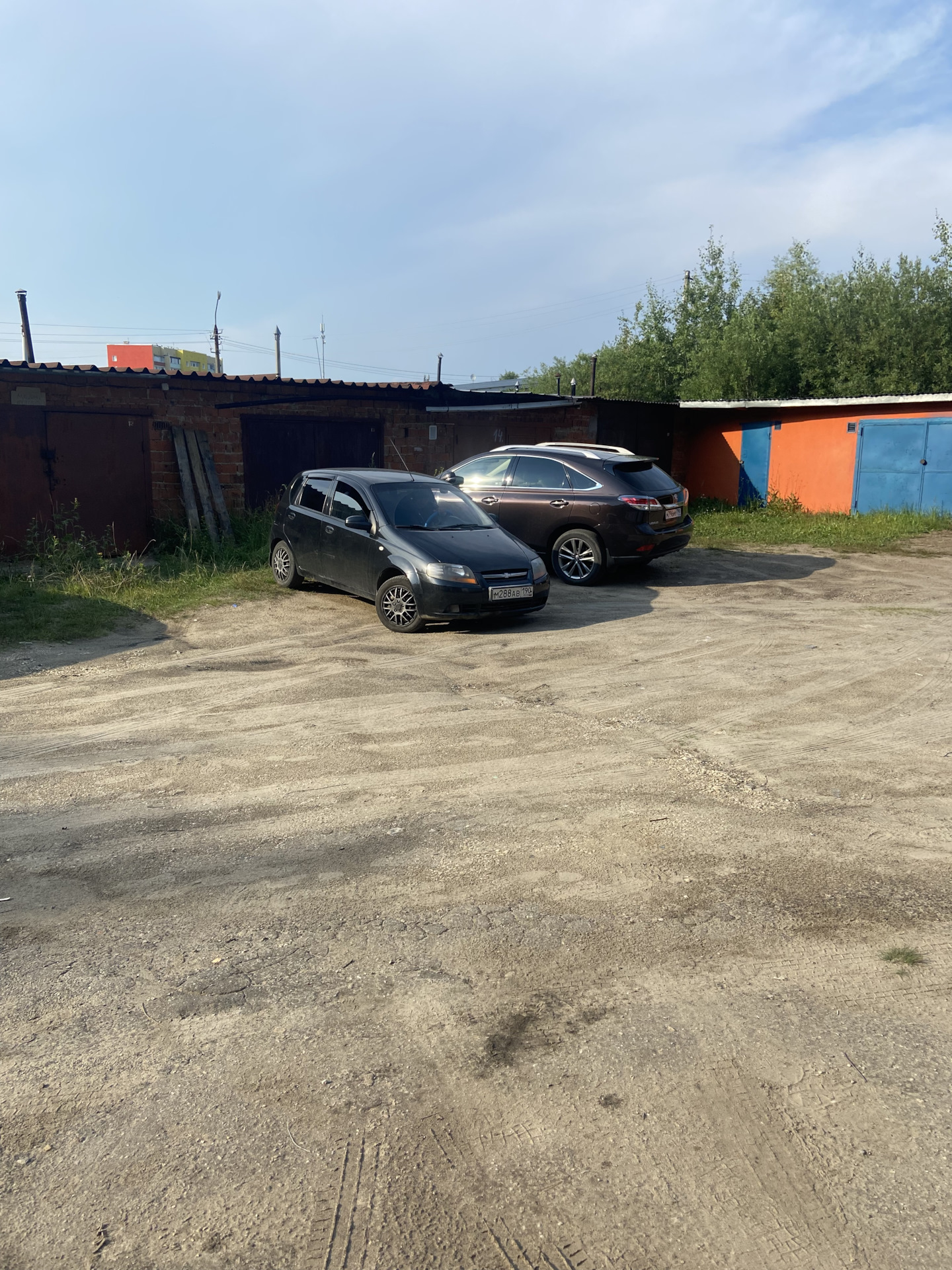

На фото текущий рх, бывшая авео проданная знакомой и аурис…
