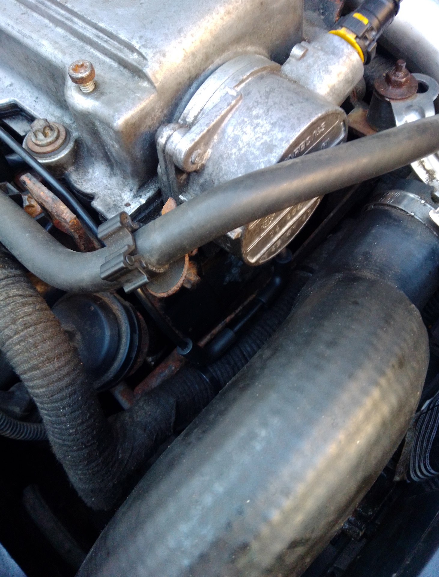

Подошел в гараж к Диме взял ваккуметр и замерял ваккум на насосе… Ваккум стравливал ВУТ.

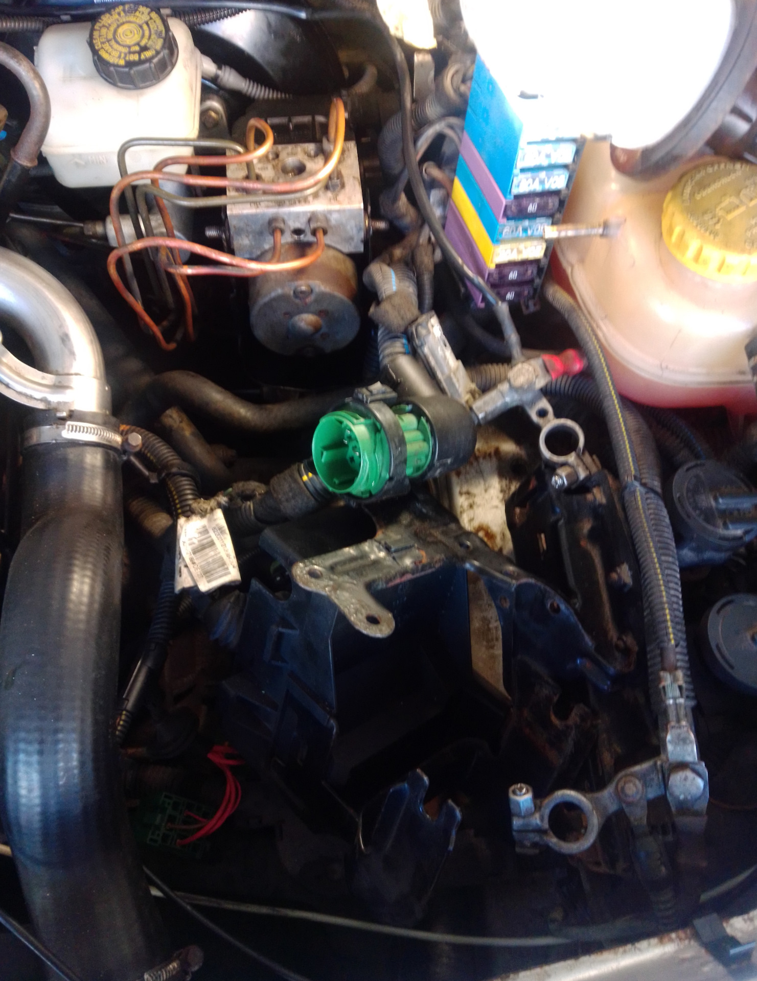

Проверяется просто: подсоединяем мерять ваккум к выходу на управление клапанами на х.х, к любому, что у у соленоидов у акб, что у турбины… Видим 0.4 бара — это мало. иммитируем утечку по вак. усилителю тормозов(ВУТ) отсоединив трубку к нему от насоса. НИчего не меняется видим 0.4 — 0.5 Бар. Далее затыкаем пальцем выход из насоса на ВУТ и видим уже 0,9 бара… Насос прекрасно качает, хоть чутка плюется маслом в трубки… — как у всех…

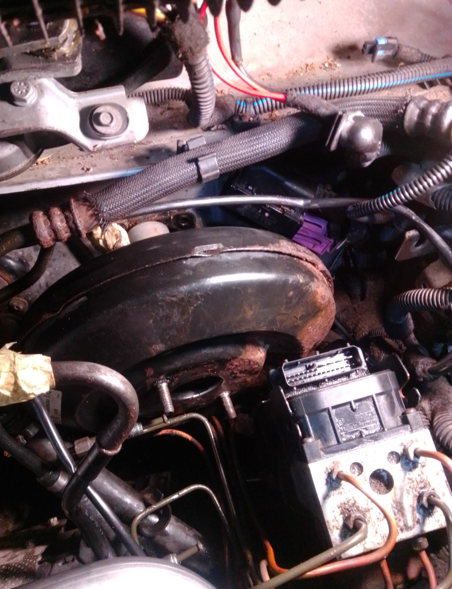

Ну что… Был приобретен ВУТ с бензиновой англичанки в сборе с гтц… У бачка надо отпилить торец выхода на сцепление… В принципе ничего сложного нету в замене…Но первый раз меняя, советую спланировать работы в два захода…
Делал в такой последовательности…

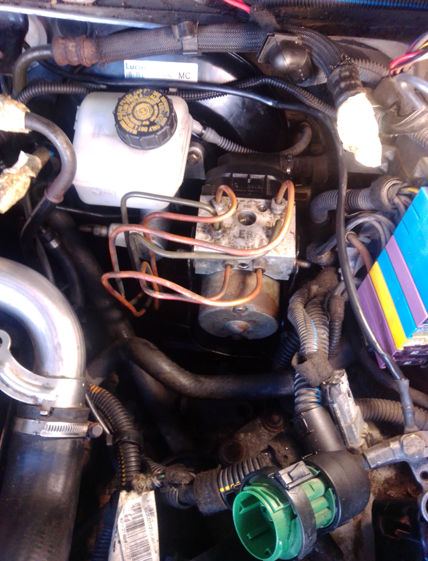

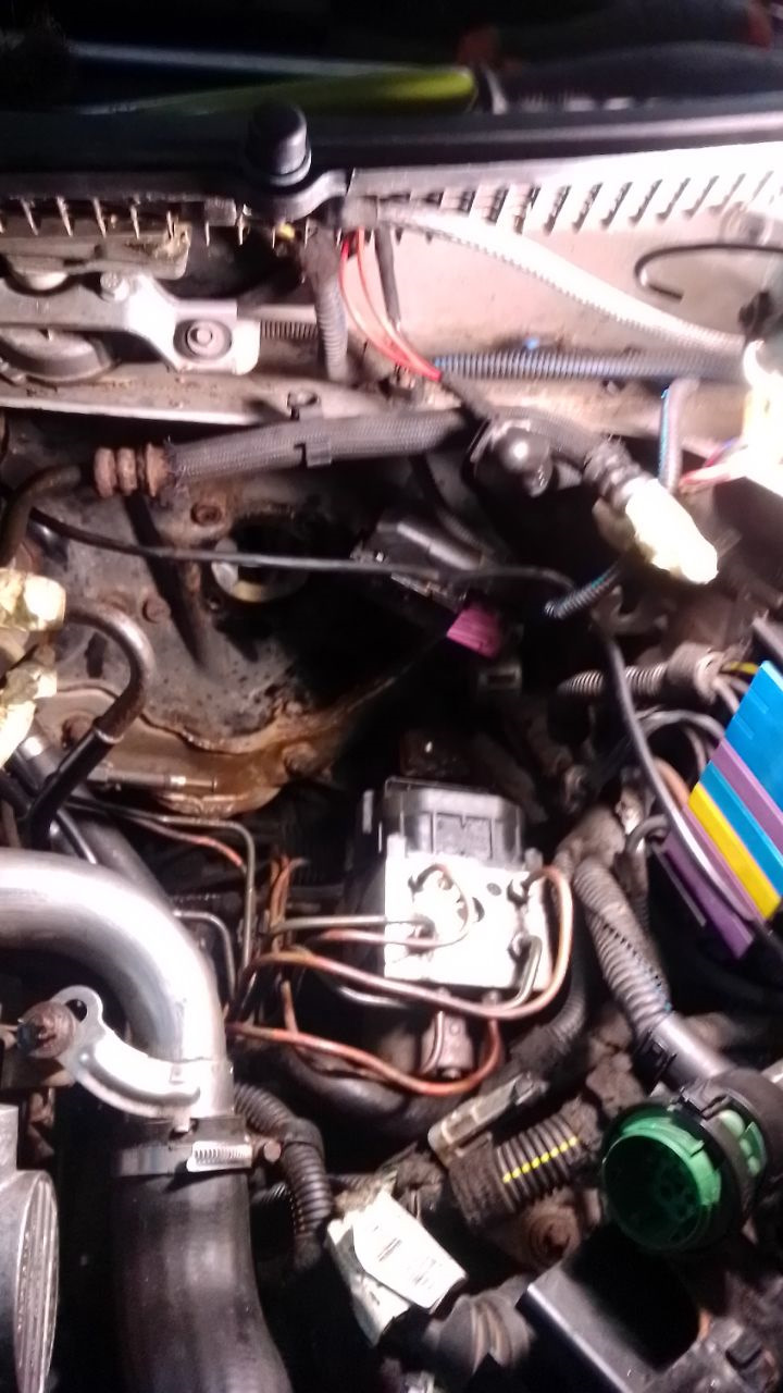

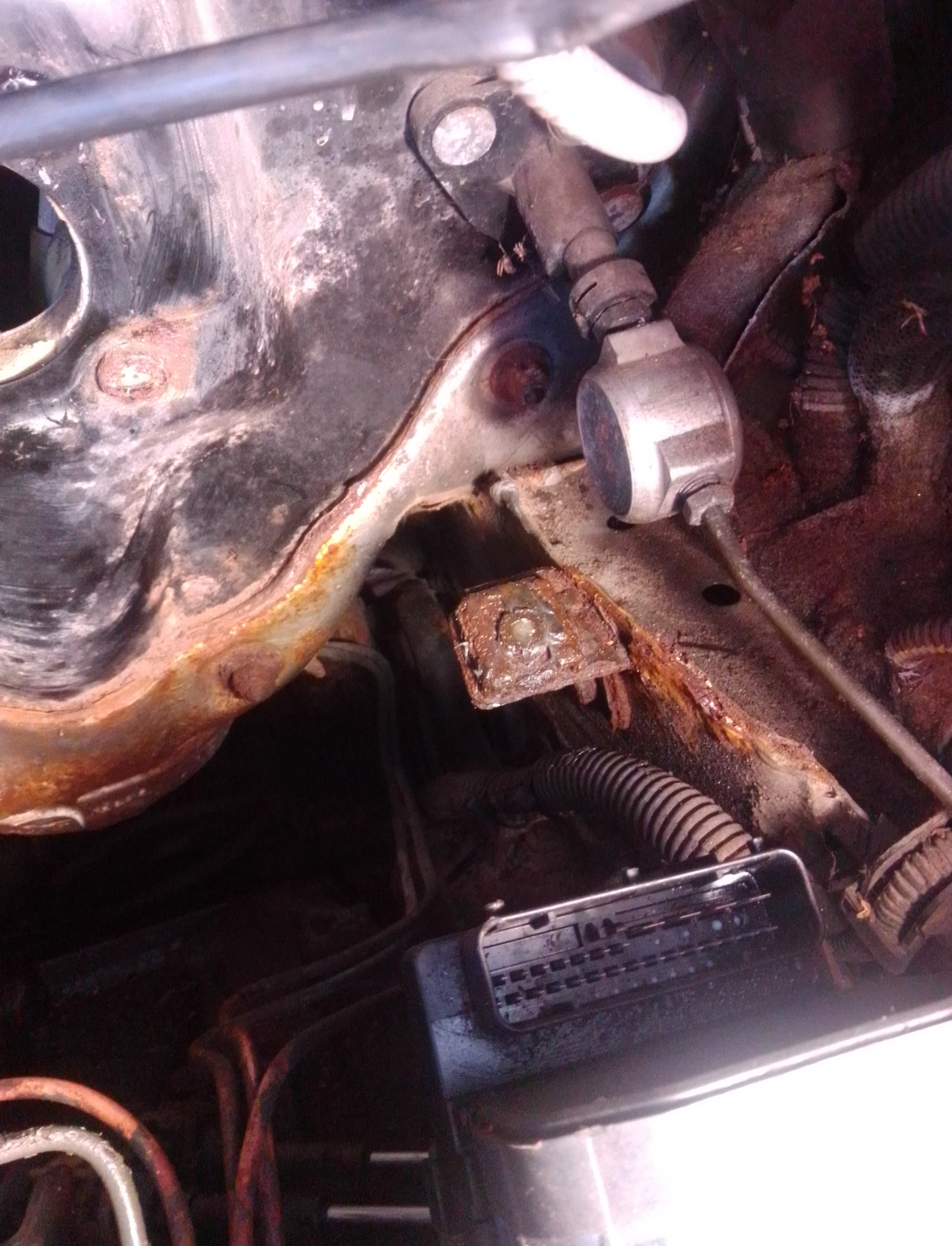

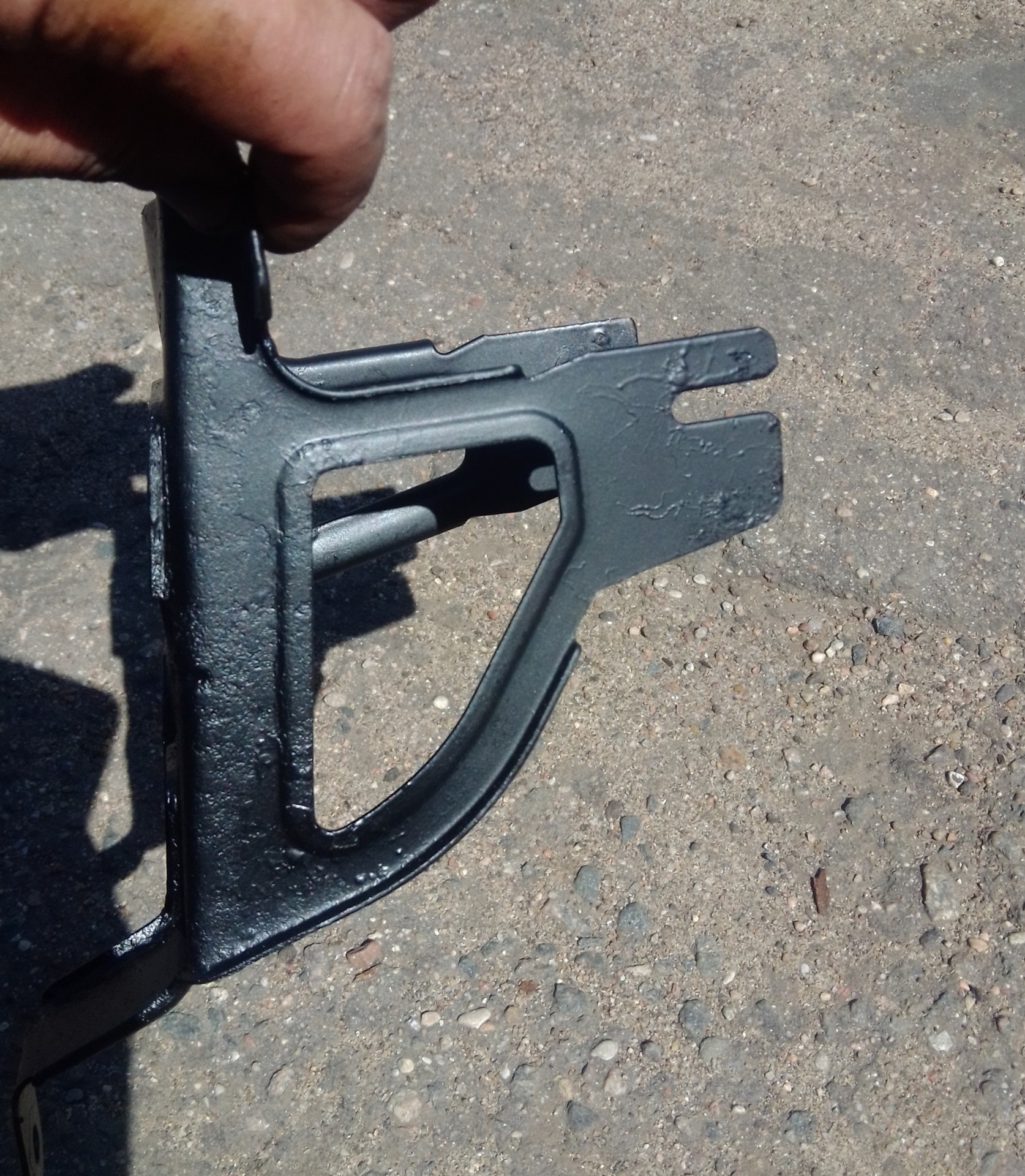

Первый раз снимая приходится корячиться и подстраиваться как подлезть …все крутится на 13 … и 11 две тормозные трубки… Есть только одно нудное место — это крепление кронштейна блока АБС к кузову…Далбаеп инженер-конструктор придумал болты закручивать снизу…хоть хорошо закладные толковые заложил…НЕ СНЯВ КРОНШТЕЙНА АБС, не сможете отвести блок, чтобы вынуть ВУТ!..
Из салона я не снимал полностью платстик…только одну внешнюю пластмасску… Снимать лягушку под педалью… ибо будет мешать вывести шток ВУТ… Я не знал потянул педаль на себя, чтобы шток освободить, тем самым выгнул площадку, на которой сидит лягушка…потом после установки ВУТ обратно, всегда горел стоп-сигнал, взял отвертку, и засунув в отверстие посадки лягушки выгнул площадку ближе обратно к штоку ВУТ.
При замене я отбил ржу на кронштейне под блок абс и чутка подкрасил ВУТ.

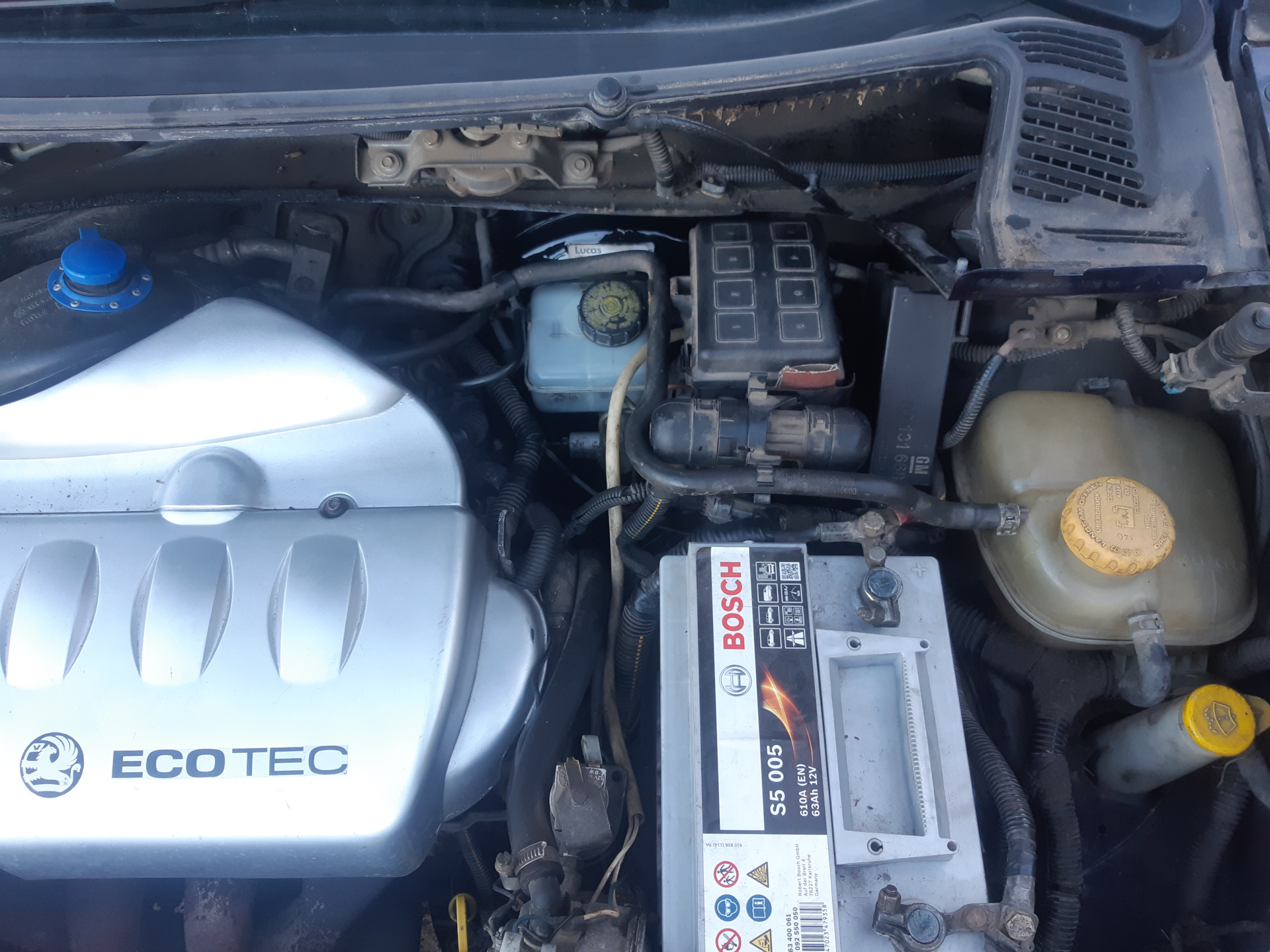

Решение одно: новый чип уже с отшиванием егр и заслонок… выкидываются 2 соленоида серого цвета с номером 22 на конце… Третий соленоид черного цвета с номером 20 на конце прекрасно заменяет место соленоида на турбину.
лишние трубки выкидываются, и монтируется с насоса подача ваккума только на турбинный уже черный соленоид…Проблема решена…
