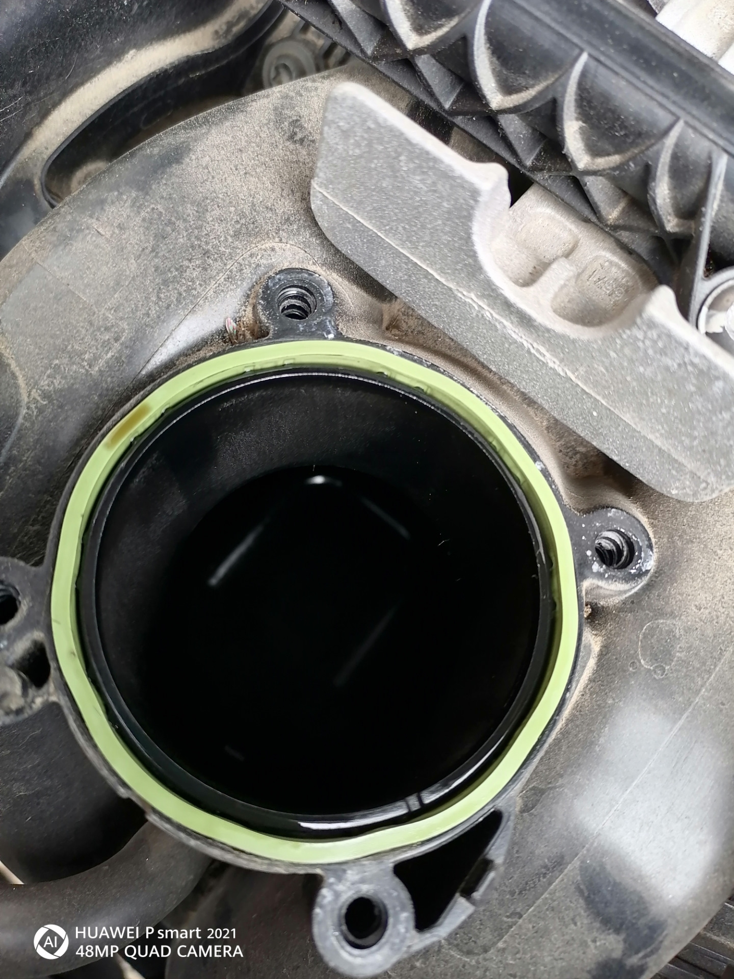

Ну там вообще всё понятно и просто. Хотя налёт сажевый был. Мыл очистителем карбюратора MANOL, предварительно сняв минусовую клемму. Никакой адаптации не делал, вроде все работает исправно.
Чистил впервые на 80 тыс, понял, что воздуха на холостых не хватало, т.к. самая главная грязь по кругу на стенках на закрытой заслонке уменьшает зазор существенно. Если бензин и масло нормальные, то лазить не чаще 60 тыс. Все кто снимал дроссель — оценили крепление на шурупах в алюминий? 😬 я в ужасе.
Протираю дроссельную заслонку без снятиясалфеткой и карбклинером каждые 15ткм, (когда фильтр меняю) и каждый раз там есть нагар как у вас на фото, он ни на что не влияет, но и когда там чисто, на душе спокойнее 😂😂😂
Все сделал правильно 👍 ты сделал профилактику на 30тыс.км. тем более там делов на 10 мин особенно когда меняешь воздушный фильтр почему бы и не почистить заодно 👍😉
Не думаю, что я что-то сделал плохого для автомобиля
у папани поло 145000 пробег.ремень генератора не менялся еще зубчатый тоже.дроссельная не чистилась ни разу.топливный фильтр не менялся 100 000 км(но бенз льется 100 и очень хорошего качества). и машина работает как часы.расход по трассе на 120км в час не больше 5 литров.в городе 6-7 л.

Не сильно и грязный
У меня шурупы в пласмассу вручены.
На таком пробеге вообще не суют носы в отлаженный рабочий механизм.
