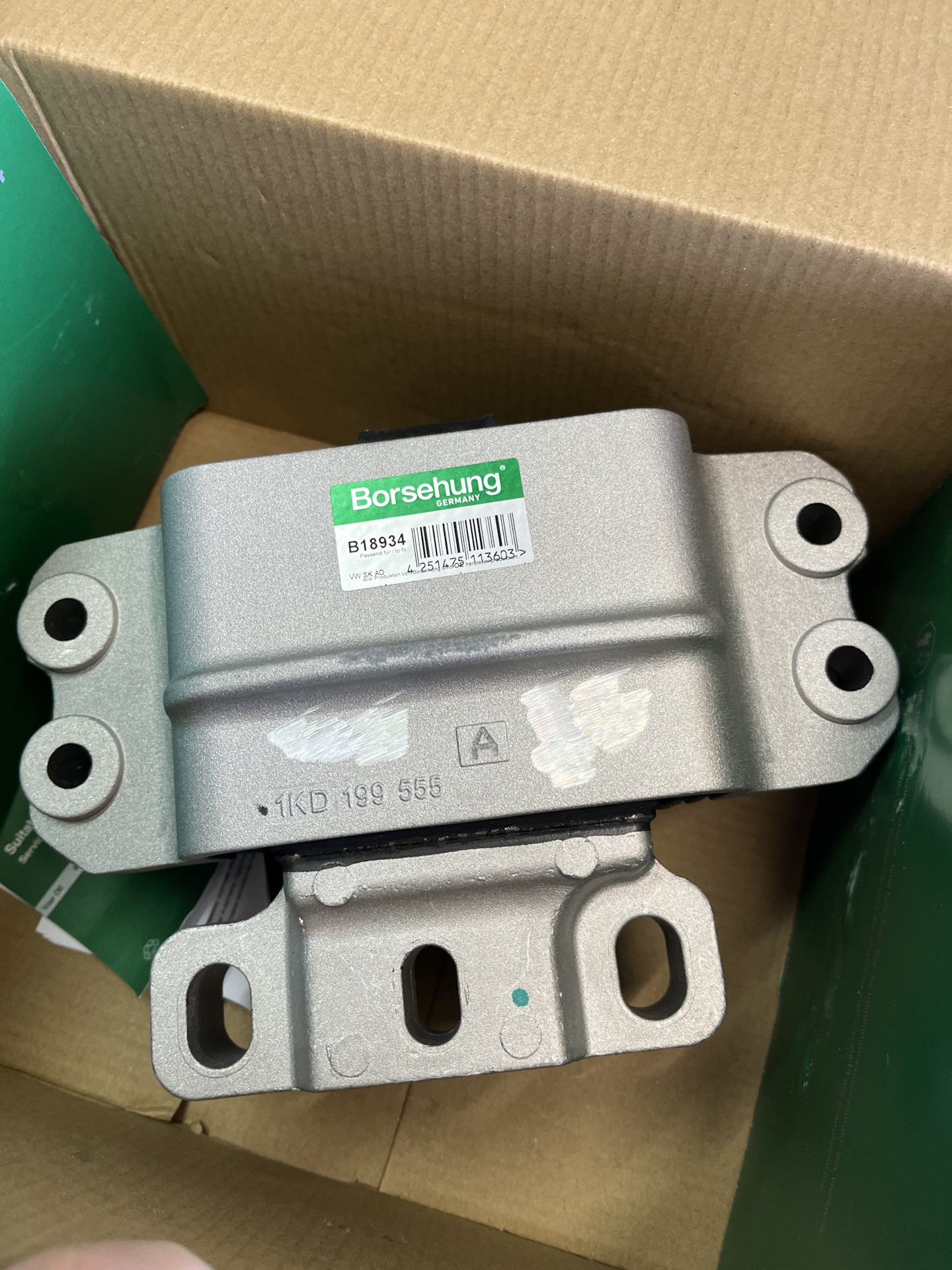

Доброго времени суток, собрался поменять подушки двигателя, подскажите какого производителя выбрать, и что еще надо кроме самих подушек?
UPD: заказал все же лимфердер правую и левую, заданию(нижнюю)-фeби (лимфердера нет нигде), помню на форде когда менял одну подушку она тоже долго не ходила, около 10к . Стоило поменять комплектом, все три, пробегали 50к и машина было продана, без проблем со стороны подушек, может и тут так же. Посмотрим 30к пробегают, мне будет достаточно, а если нет значит получу опыт.

Я взял такую за 2500 ( со стороны дсг), походу оригинал был пока не спилили надписи ! А артикул оригинальный остался
На Лемф также было. Китайцы молодцы, даже вот такую хрень делают, чтобы люди покупали как оригу. А Лемфа хватило меньше, чем на год.
Ну посмотрим как эта проживет ! Я ставил этой фирмы вакуумник, к качеству вопросов не было вообще
Было бы конечно хорошо, если бы она пожила тысяч так 70, а ни как не 10-12.

Сейчас многие пилят, чтобы вы думали что это оригинал. А подушка ваша далеко не торт.
Если хочешь раз поставить и забыть про подушку на всегда . Ставь гидравличискую от ТТ, цена конечно кусаеться но это того стоит
8J0199555G
Гидро только эта ставится или есть вариант все гидравлические поставить?
Правая у тебя с завода стоит гидравлическая, а левая на КПП обычная, вот вместо нее и надо ставить гидравлическую
Очень много раз видел, что лемфордер очень мало ходит (около 20тыс). Все советуют брать оригинал. Но ценник на него ужасный
