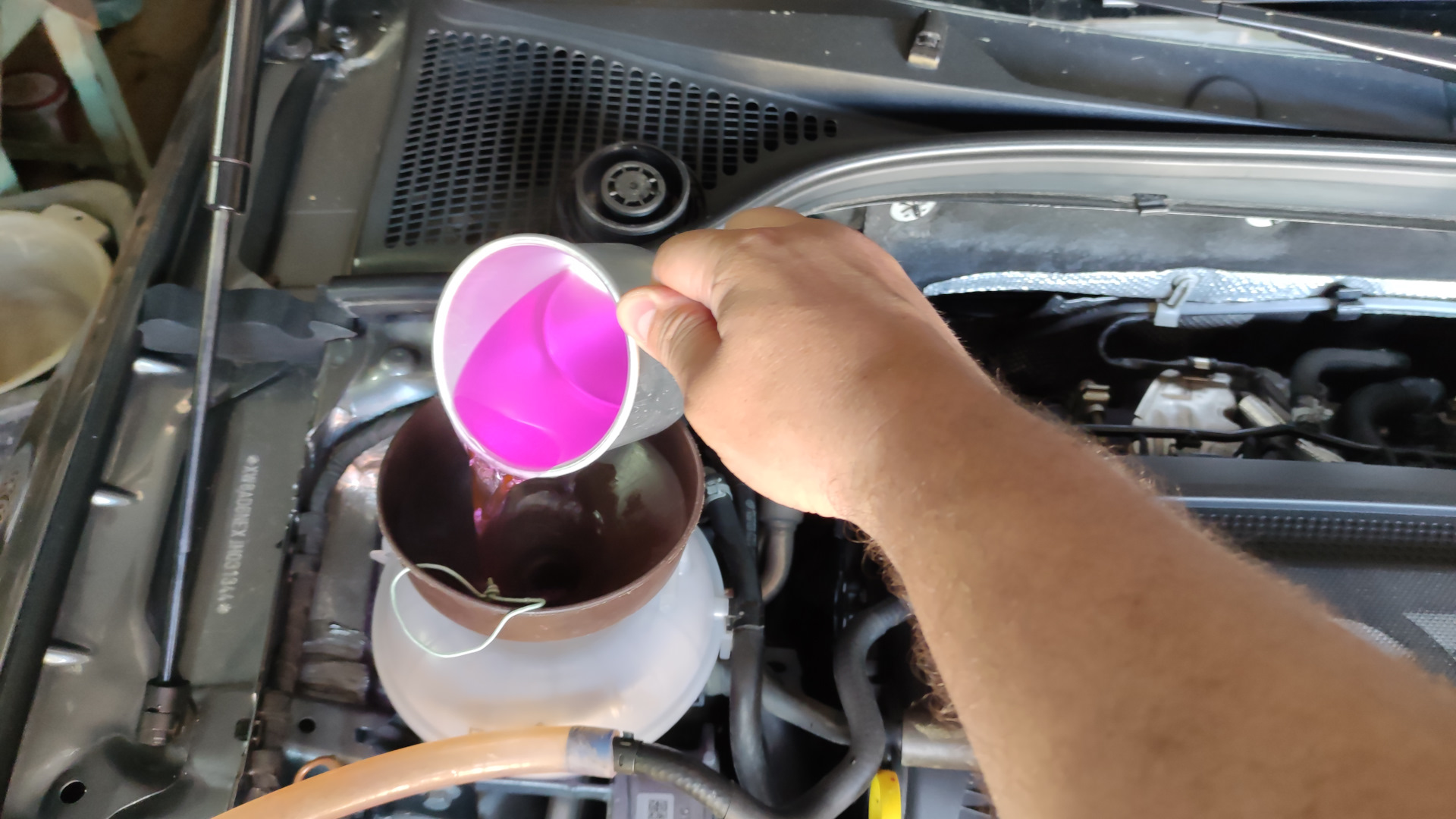

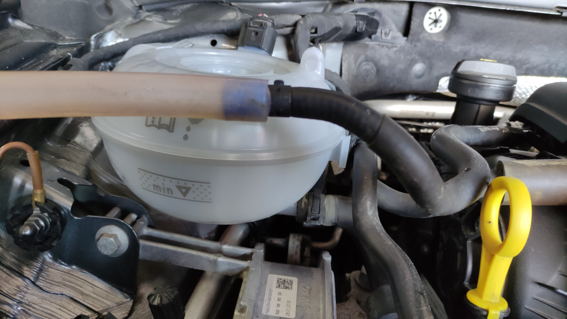

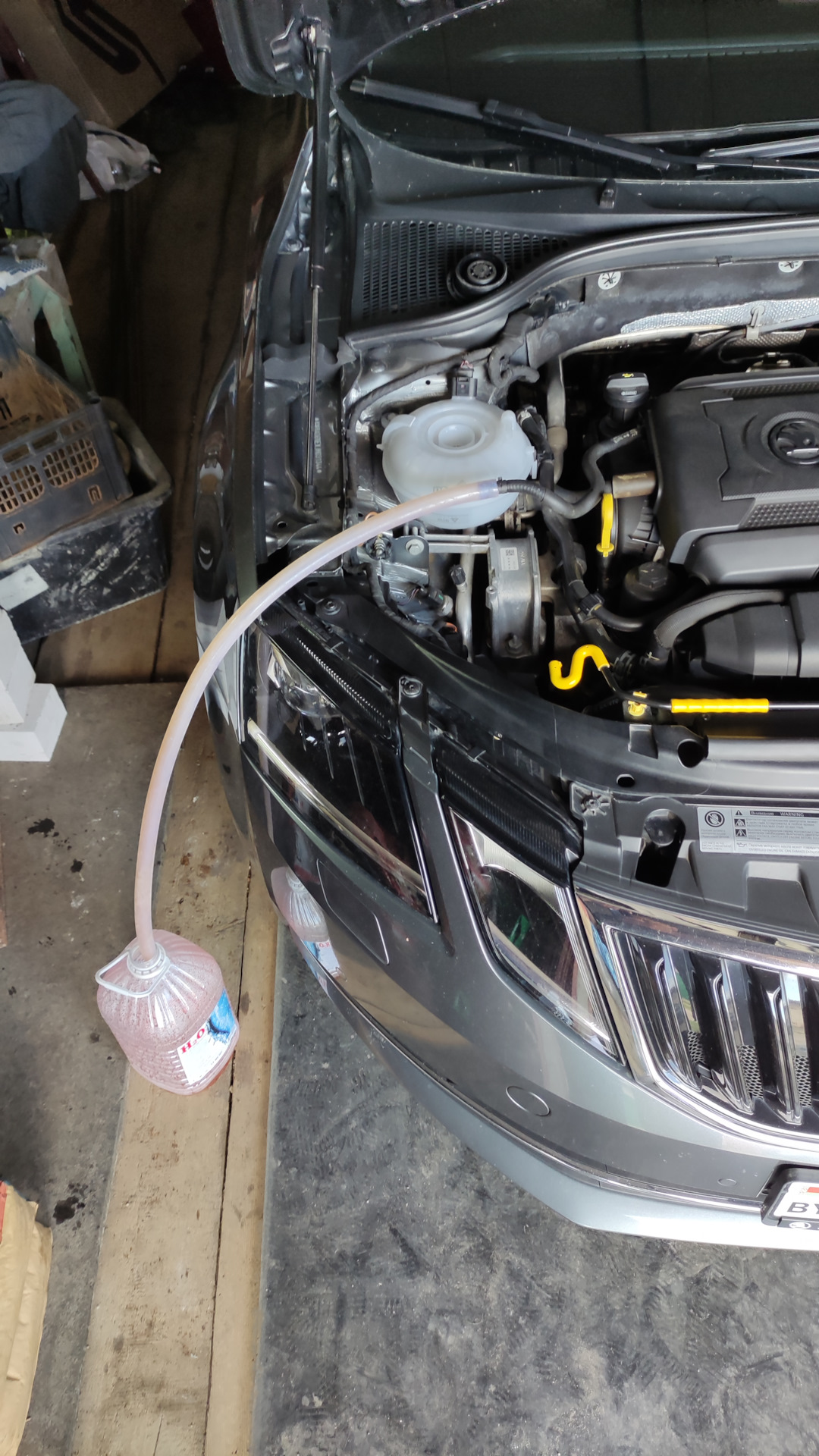

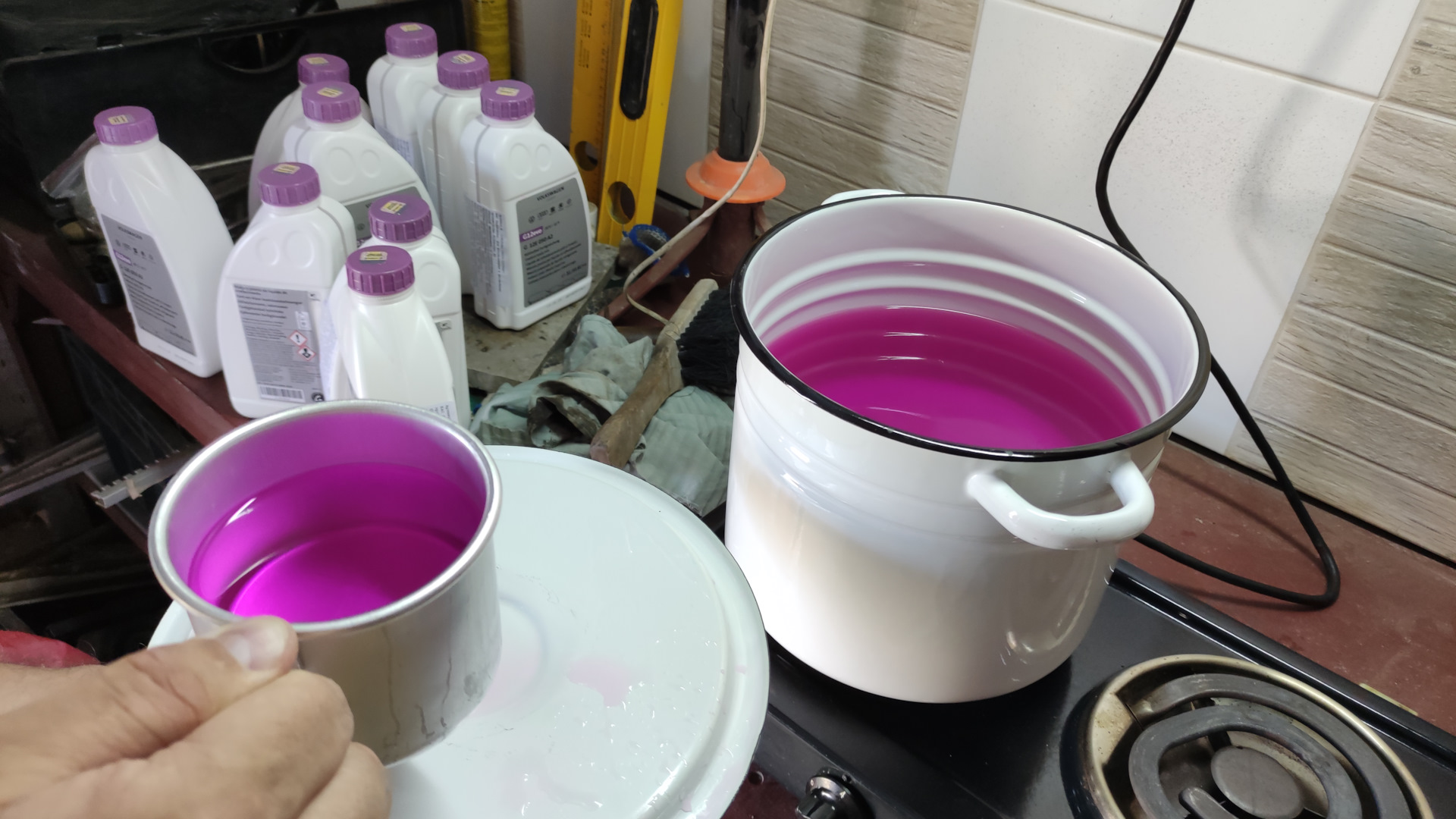

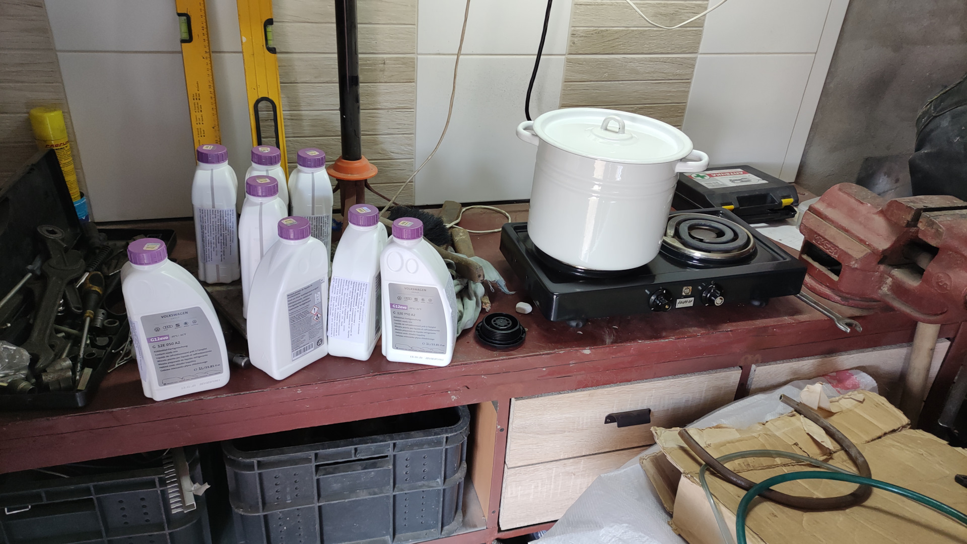

Многие уже наверняка наслышены про связку "G13 + бачок с мешочком силиката = бомба замедленного действия". Срабатывает она у всех по-разному, но в основном на пробегах около "ста" и выше. Я решил не ждать магической "сотки" и закупился 10 литрами, а именно таков полный заправочный объём, G12evo и оригинальным бачком 5Q0 121 407 M. Зная, что обычным способом сливается около 5-6 литров, нашел на просторах Drive2 несколько постов по замене ОЖ методом замещения. Сначала откачивается жидкость из старого бачка, ставится вместо него новый, но одевается только шланг подачи. Шланг обратки направляется в пустую тару для слива. После наливается уже в новый бачок предварительно разогретая дистиллированная вода для промывки почти до верха, запускается уже прогретый двигатель и включается печка на самый жар. Прогоняется вся система до тех пор, пока из обратки не пойдет чистая вода. А уже потом заливается G12evo. Всё. Процесс идет не очень быстро. По мере убывания новая жидкость подливается в расширительный бачок. Как только требуемый объем вышел из ДВС, обратка одевается в штуцер бачка. Как-то такой посыл со всех статей, своими словами. Но у меня есть целых 2 "НО". Во-первых — зачем промывать дистиллированной водой? Что и как она промоет? Во-вторых — мне не попался ни один пост с инструкцией, как это проделать если имеется Webasto. Ну я, если честно, не особо-то и искал). Посидев подумав… откинул часть с "дистиллированной водой" и приступил!

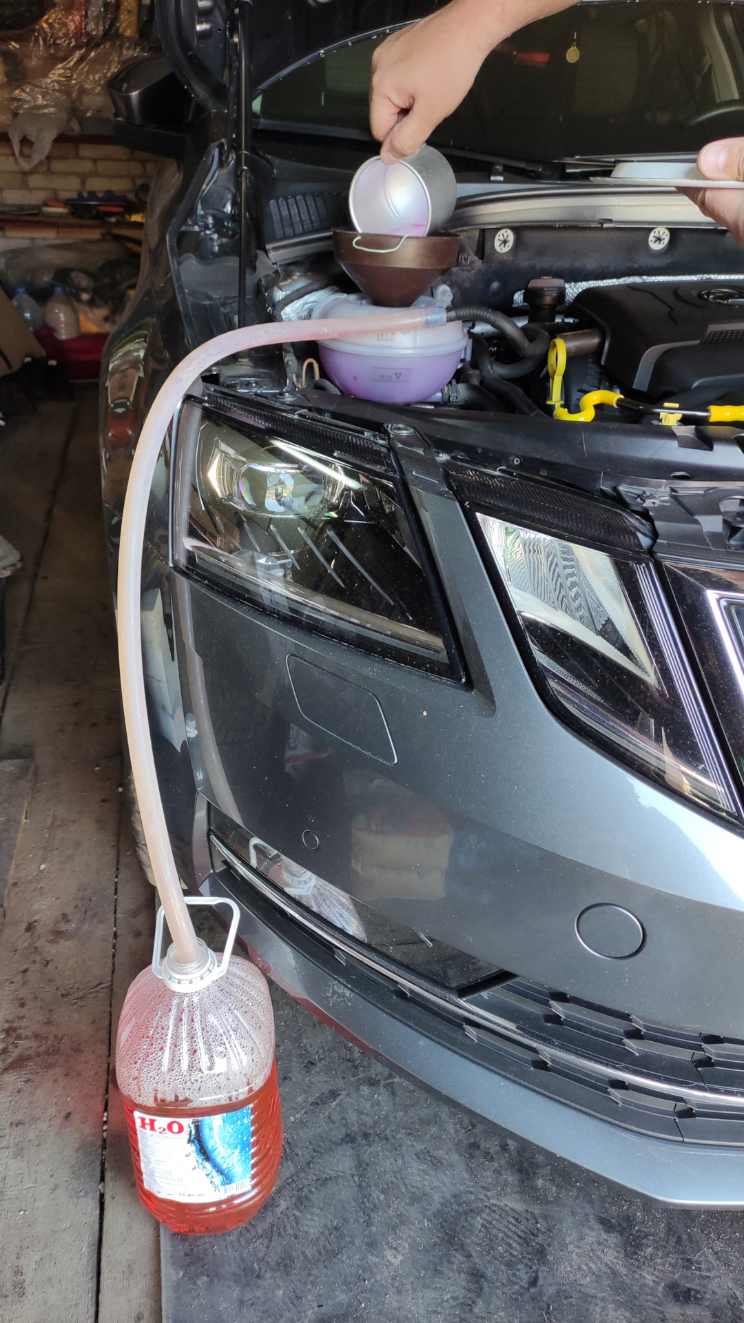

А теперь момент, к которому я пришел своими раздумиями: вместо запуска ДВС сначала запускаем Webasto!

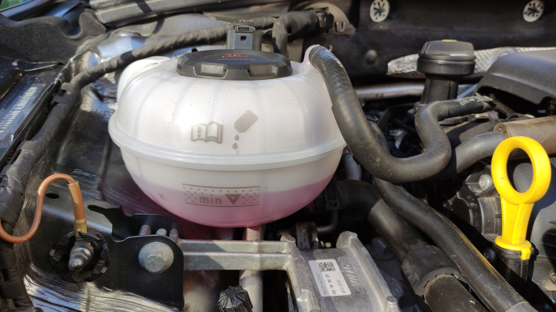

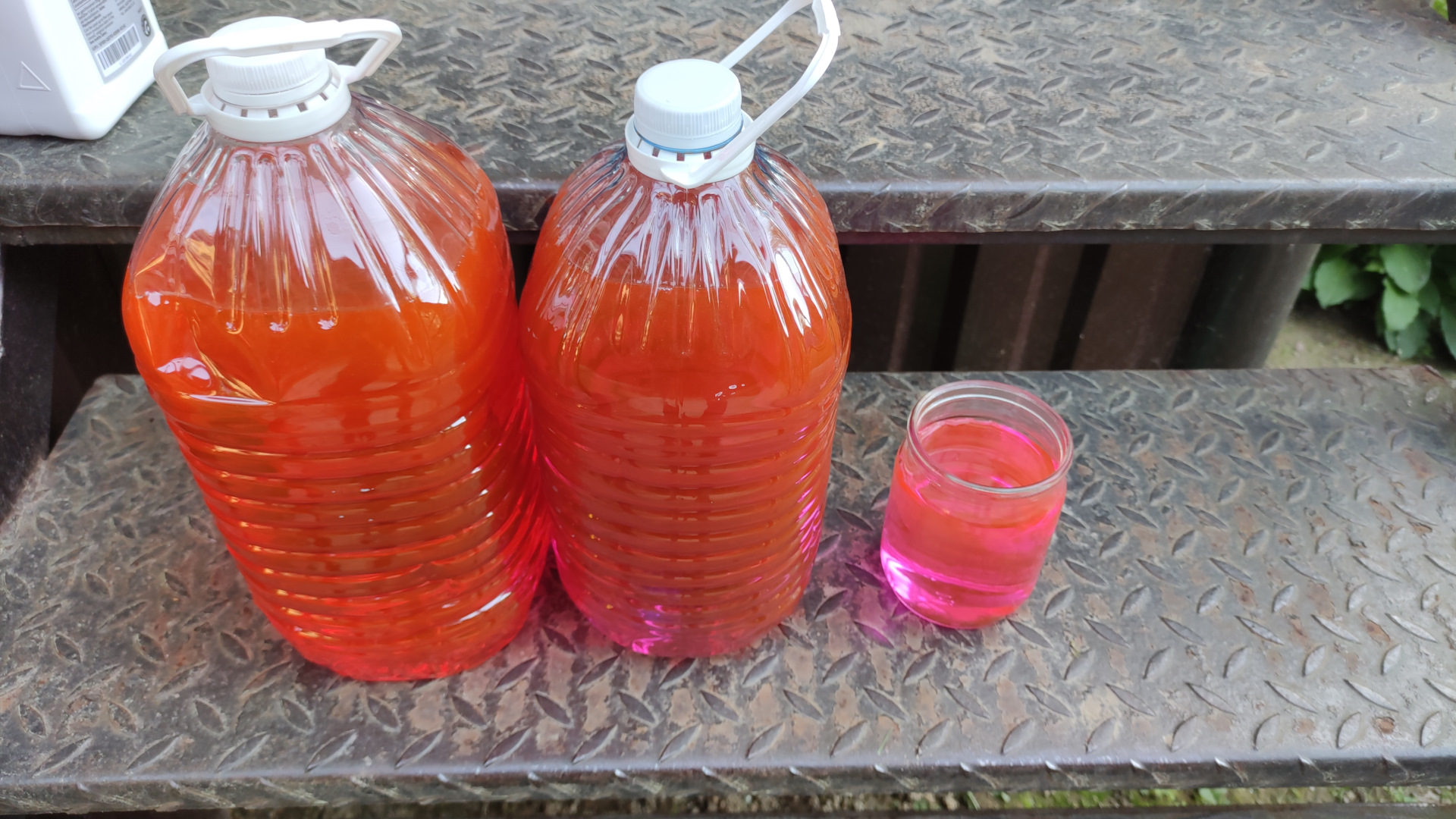

Жидкость сливалась цвета… клубничного компота, а заливаемая имела малиновый цвет. На видео видна скорость опустошения бачка.
Когда слилось около 5 литров, клубничный цвет стал плавно перетекать в малиновый. Вот в этот момент заводим ДВС. Снова потекла жидкость клубничного цвета. Когда слилось еще около 4 литров, цвет стал снова меняться на малиновый. Прогнал жидкость еще 1 оставшимся литром, итого получилось около 10 литров. Самое главное в этом процессе — не упустить уровень в бачке, иначе можно завоздушить систему.
По итогу процесс замены таким способом оказался очень простым и занял в общей сложности минут 30 вместе с процессом замены расширительного бачка. Всё получилось чисто и аккуратно.

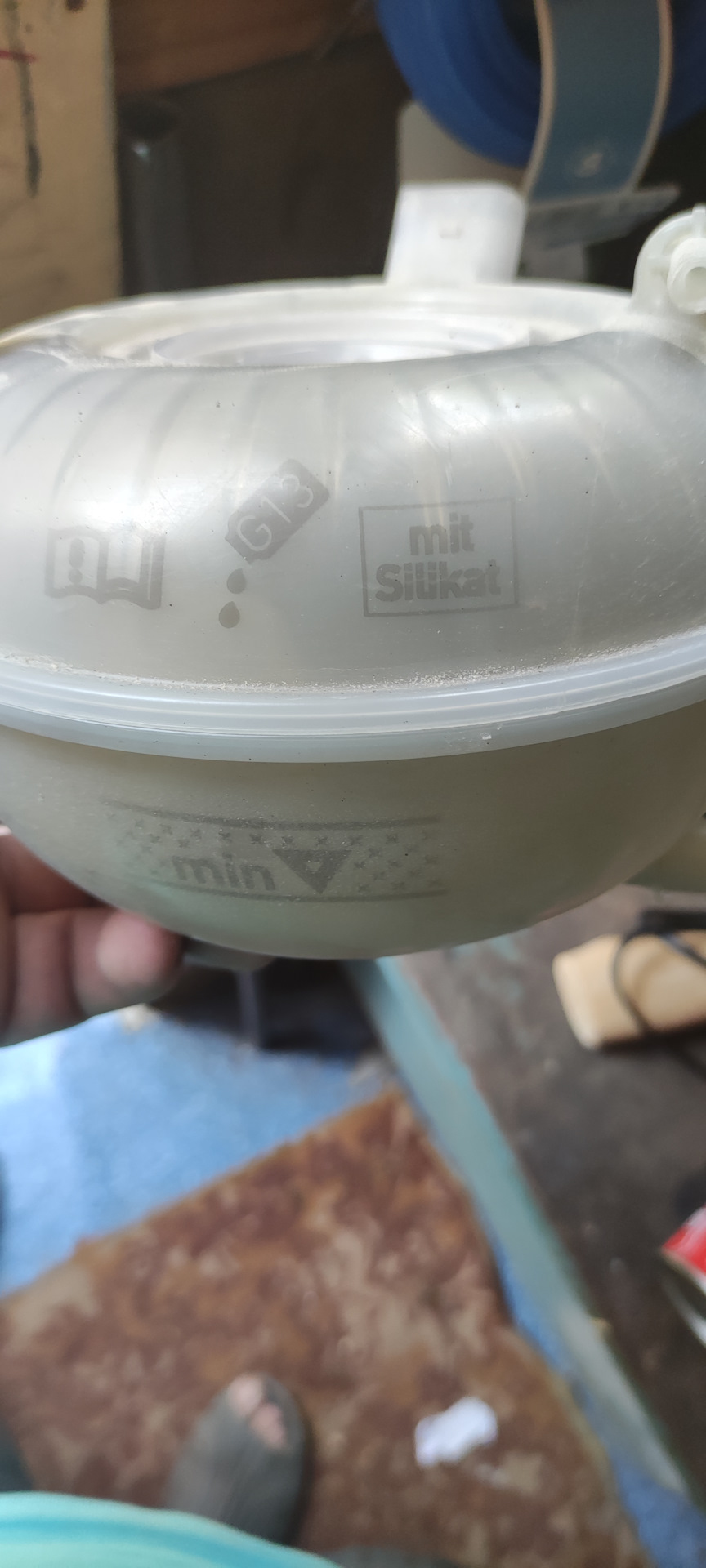

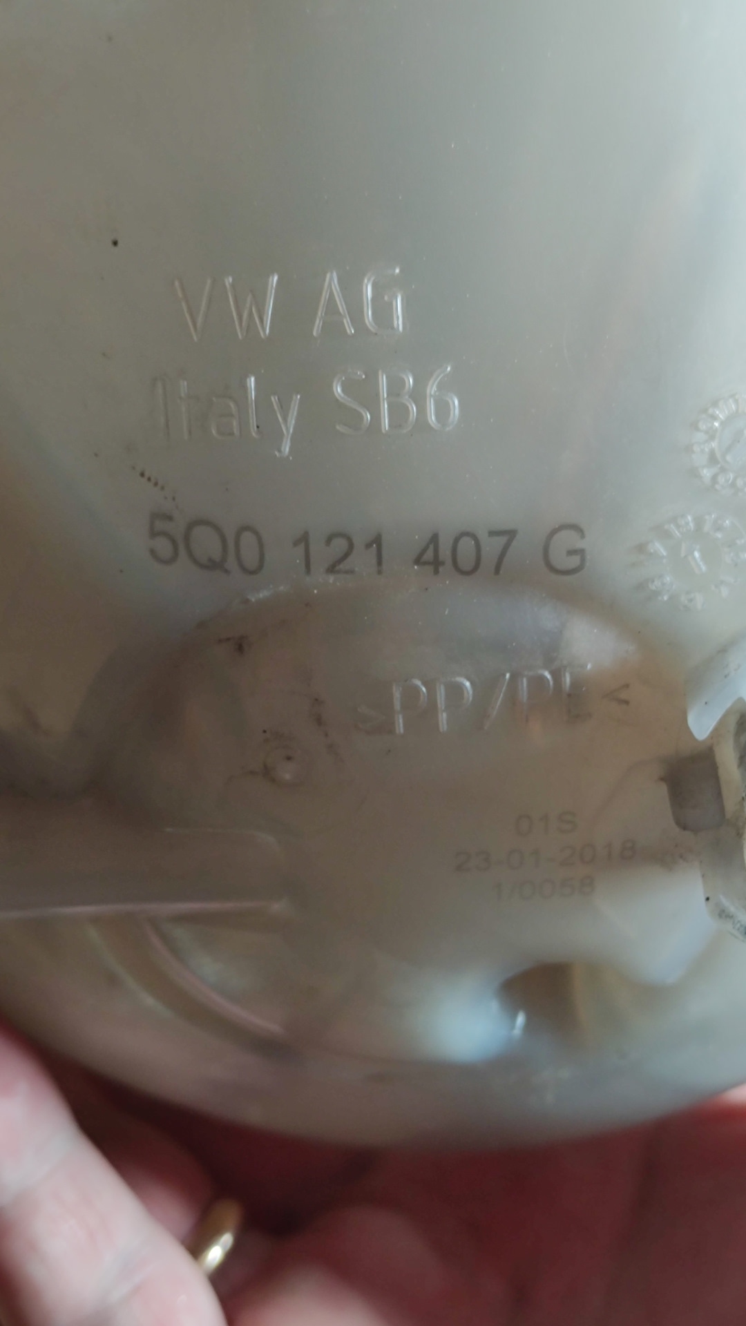

Подскажите как отличить бачок с силикагель от бачка без силикагеля
На бачке с силикатом будет надпись Mit Silikat

Как быстро идёт антифриз из обратки?, по ролику с не видно, можно ли нему спеть подливать в бачек?
Я успевал. А вообще, всё зависит от скорости "работника".

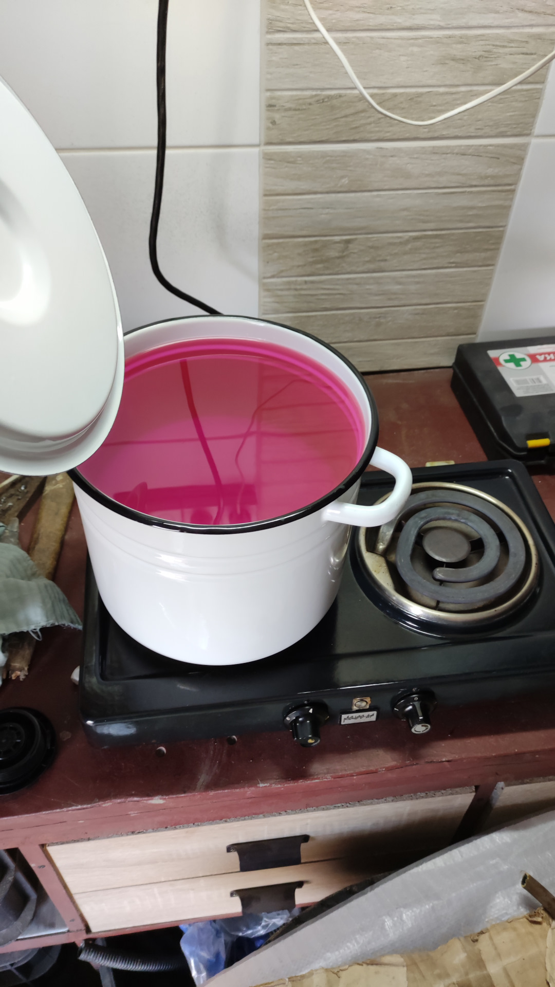

Да, нужно чтобы ДВС был прогрет, свежий антифриз тоже.
А температуру нового антифриза до какого показателя доводили?
Градусов до 70
Долго по времени нагревался в 8 литровой таре?
Минут 25-30

А бачок поставили такой же или без силикагеля?
Последняя ревизия бачка без силиката. У бачков с силикатом присутствует надпись "mit silicat".
Что за прикол…бачки и силикагель?
Обязательно менять бачек?
Если мешок с силикатом находится между стенок, то обязательно.
Это все конечно хорошо, но непонял до конца зачем фриз греть ? Что бы не заливать холодный ? Так он же не ледяной на улице лето 😀
Ну чтоб термостат открылся, большой-малый круги все дела)
Термостат и так открыт(замена на прогретом двиге), греть антифриз надо чтоб термостат не закрылся.Иначе только половина объёма заменится
