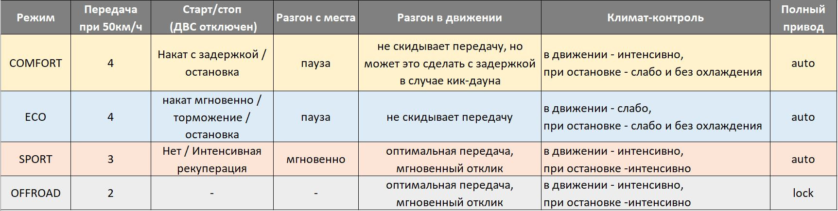

Решил поделиться наблюдениями по режимам движения. Поездил на всех режимах и понял, что разница есть. Основные различия кроются в выборе передач на одной и той же скорости (например 50км/ч), в работе системы старт/стоп, климат-контроля, в динамике разгона и в работе полного привода. Пока это просто наблюдения, которые не плохо бы подтвердить хотя бы записью видео панели приборов, а лучше данными со сканера OBD разъема, но к этому надо подготовиться на техническом уровне. А пока просто наблюдения. Если никому не интересны мои эмоции/рассуждения то предлагаю сразу ознакомиться с шортлистом сведенным в таблицу и не читать дальше.
Начну с COMFORT, т.к. по сути этот режим является базовым, а остальные буду сравнивать с ним.
COMFORT
Стандартный режим, ничего особенного.
Коробка: на 50км\ч держит 4 передачу.
Старт/стоп: глушит мотор при полной остановке и когда уверенно движешься накатом, т.е. после отпускания педали газа проходит буквально 2-3 секунды и мотор глушится. Запускается мотор после наката, когда добавляешь газу или при торможении. Очень редко допускает движение без двигателя после наката — с начала торможения, затем во время замедления и до полной остановки, а так же после этого во время стоянки, пока не тронешься.
Климат-контроль: в движении — интенсивно, при остановке – слабый обдув, охлаждения нет.
Динамика разгона: здесь и во всех режимах одинаковая, но отличия кроются в самом начале разгона. В режиме COMFORT есть небольшой лаг на запуск двигателя, снятие с ручника и плавное сцепление. При ускорении после равномерного движения не торопится скидывать передачу вниз, но сделает это нехотя, спустя время и если посильнее продавить педаль газа.
Полный привод: работает в автоматическом режиме. Когда трогаешься резко, а колеса стоят на разных поверхностях (асфальт, грунт, лужа) пробуксовки нет, но чувствуется что задок подрубает не так быстро. Как буд-то резинка натягивается, а потом вытягивает тебя. Если на пересеченной местности ловишь диагоналку или встречается затрудненный участок, то полный привод срабатывает сразу после появления необходимости в этом. Вчитайтесь внимательно — СРАЗУ, НО ПОСЛЕ! Это ключевой момент.
ECO
Чувствуется, что экономит топливо.
Коробка: на 50км\ч держит 4 передачу.(без изменений).
Старт/стоп: глушит мотор сразу как только отпускаешь педаль газа. Мгновенно. При торможении никогда не запускает двигатель вплоть до полной остановки. Запускается мотор после наката, только когда добавляешь газу и ровно до тех пор пока ее не отпустишь, затем сразу снова глушит. Мгновенно.
Климат-контроль: в движении – слабый обдув, при остановке – слабый обдув, охлаждения нет.
Динамика разгона: В разгоне с места отличий от COMFORT нет. Но при ускорении после равномерного движения не скидывает передачу вниз никогда.
Полный привод: отличий нет.
SPORT
Хэхэй. Позажигаем!
Коробка: на 50км\ч держит 3 передачу (-1 от COMFORT).
Старт/стоп: не работает. Но есть одна особенность. При движении накатом очень сильно чувствуется работа системы рекуперации. Работает прям как на электромобиле. Только отпустил педаль газа, машина клюёт носом и быстро теряет скорость. Если надо слегка притормозить, то вообще не надо пользоваться педалью тормоза. Видимо интенсивно заряжает батарею для максимального последующего ускорения.
Климат-контроль: в движении – интенсивно, при остановке интенсивно.
Динамика разгона: Разгон с места — мгновенный отклик на газ, нет никаких затупов, и чувствуется полная отдача электромотора на старте. Если отключить autohold, то отпуская педаль тормоза машина сразу начинает медленно катится. Не так быстро как на автомате, но это говорит о том, что сцепление уже включено. При ускорении после равномерного движения мгновенный отклик на подачу газа, т.к. уже готова оптимальная передача.
Полный привод: без изменений.
OFFROAD
Чем круче джип, тем дальше идти за трактором.
Коробка: на 50км\ч держит 2 передачу (-2 от COMFORT). Держит низкую передачу и высокие обороты, как бы имитация понижайки.
Динамика разгона: очень сомнительное мероприятие проверять динамику в этом режиме. Не торопится переключать передачи вверх при разгоне. Когда набираешь 60 км/ч тратит немного времени на отключение полного привода, и переключение передачи на оптимальную. Далее едет как COMFORT.
Полный привод: работает в принудительном режиме. Задок уже подключён на полную. Когда трогаешься резко, а колеса стоят на разных поверхностях ( асфальт, грунт, лужа), съезжаешь мгновенно, как будто под всеми колесами свежий асфальт с битумом. Если ловишь диагоналку или попадешь на плохой участок, то имитация блокировок стрекочет быстрее, чем я успеваю почувствовать, что на дороге что-то не то под колесами. Тут основное отличие от остальных режимов — паузы до срабатывания имитаций блокировок нет.
!Но если вы попадёте на серьезную диагоналку в этом режиме, то блокировки так сильно зажимают свободные колеса, что вместе с жёсткой блокировкой муфты машина начинает сама себя сжирать изнутри перекручивая всю трансмиссию в порошок и вылазит предупреждение о перегреве КПП. Почему она при этом не вращает нагруженные колеса с зацепом — не понятно чего ей для этого не хватает. Поэтому этот режим только для тех случаев когда все колеса стоят на земле. Для случаев с диагоналкой нужно двигаться в обычных режимах.
Вообще в инструкции про этот режим ни слова. Но сдаётся мне, что этот режим ни что иное как у всех японцев называется 4wd Lock. А там в инструкции пишут:
"Этот режим предназначен для движения по поверхности с низким коэффициентом сцепления, например, по скользким, заснеженным дорогам или по песку. Значительная часть крутящего момента передается на задние колеса, что позволяет автомобилю преодолевать скользкие участки, развивая достаточную мощность на любой передаче."
Дополнительно там же пишут про запрет использования этого режима на поверхностях с хорошим коэффициентом сцепления. А у многих этот режим сам отключается при появлении нагрузок на трансмиссию, а у Атласа только дурацкое предупреждение о перегреве, хотя по факту его наверное и нет, но хотя бы сцепление размыкает и душит педаль газа.
Ну вот и все сошлось.
Покатавшись по раскисшей глине и пухляку с уверенностью могу сказать, что в описываемых условиях этот режим действительно проявляет себя во всей красе.
И именно поэтому в саге об Atlas Pro у Михаила Кульядева все было так как было. Если коротко, то он во всех условиях ездил в режиме offroad и регулярно жаловался на перегрев КПП, на то что Атлас не едет на безддрожье и кричал "Зачем вы убили полный привод у Атласа" ! И только в одной серии на раскисшей глине он с уверенностью заехал везде куда хотел и всю серию удивлялся этому.
Плохо, что инструкция не доработана. Плохо, что предупреждение на панели не совсем о том, о чем чем надо предупреждать. Но факт есть факт. Все работает как надо, только применять этот режим надо правильно. Описывать производителю его тоже нужно правильно, однако!
