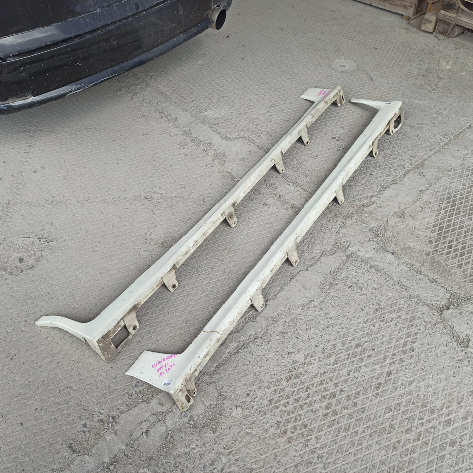

Всем привет!

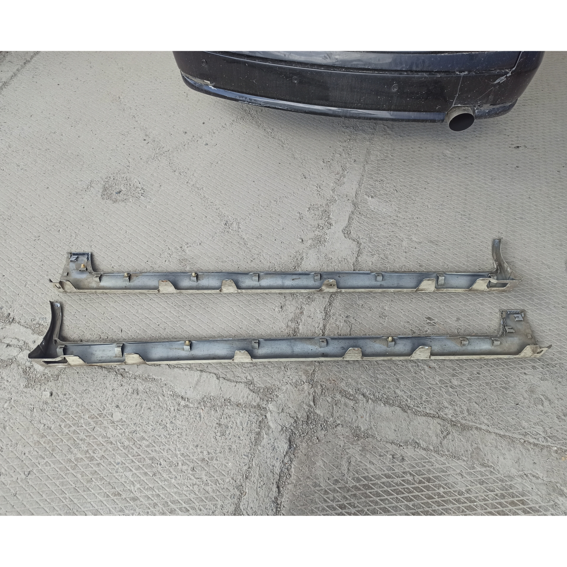

Долго думал, нужны ли мне эти накладки. Всё же решился и купил. Да ещё и по выгодной цене. Обошлись всего в 2350₽ за пару.
Ставить буду не скоро, даже не предположу когда, потому что нужно сначала поменять и покрасить сами пороги, которые у меня уже ржавые (правый сильней чем левый), а ещё нужно покрасить эти самые накладки, убрав старое ЛКП, прогрунтовав, покрасив и залакировав их.

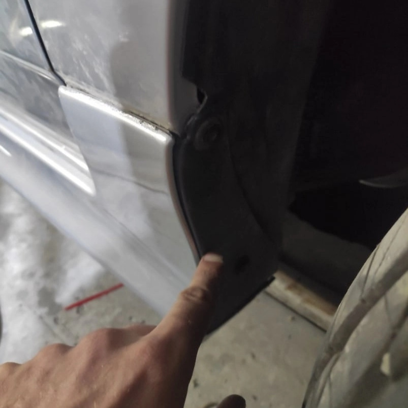

Ребята, к вам вопрос? Кто знает артикула этих заглушек/треугольников, которые закрывают отверстия между накладкой и порогом? Или может они у вас имеются? Мог бы рассмотреть ваши предложения по покупке этих запчастей.

Штуки хорошие. Но пороги надо всяко переваривать. Если рыжуха снаружи, на усилителях внутри все весьма плохо.
Переваривать, это точно. Уже имеется пара дыр справа, левый порог почему-то более живой. Внутри возле дренажных отверстий имеется песочек, которому бог знает склько лет.

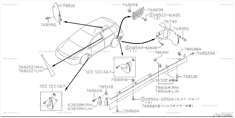

Ты спрашиваешь про детали 63838 ?
Да.
Артикулов куча в зависимости от цвета кузова
Правые (цвет):
76852WD401 (QM1)
76852WD403 (BW6)
76852WD405 (KH3)
76852WD406 (KL0)
76852WD407 (4W6, KV2)
76852WD409 (QT1)
76852WD910 (AJ4)
76852WD911 (TV1)
76852WD920 (AJ4)
76852WD921 (TV1)
76852WD924 (KX2)
76852WE100 (видимо не крашеная)
Левые начинаются 76853WD и дальше 3 цифры также как правые
76862А саморез 0145100841
78910В зажим 0124100273
78100НА клипса 76848WD400
76862АВ шуруп 0145600133
78100Н клипса 76848VE000
63832Е клипса 76882VE000
78910ВА клипса 0124100213
76862АА болт 0145600591

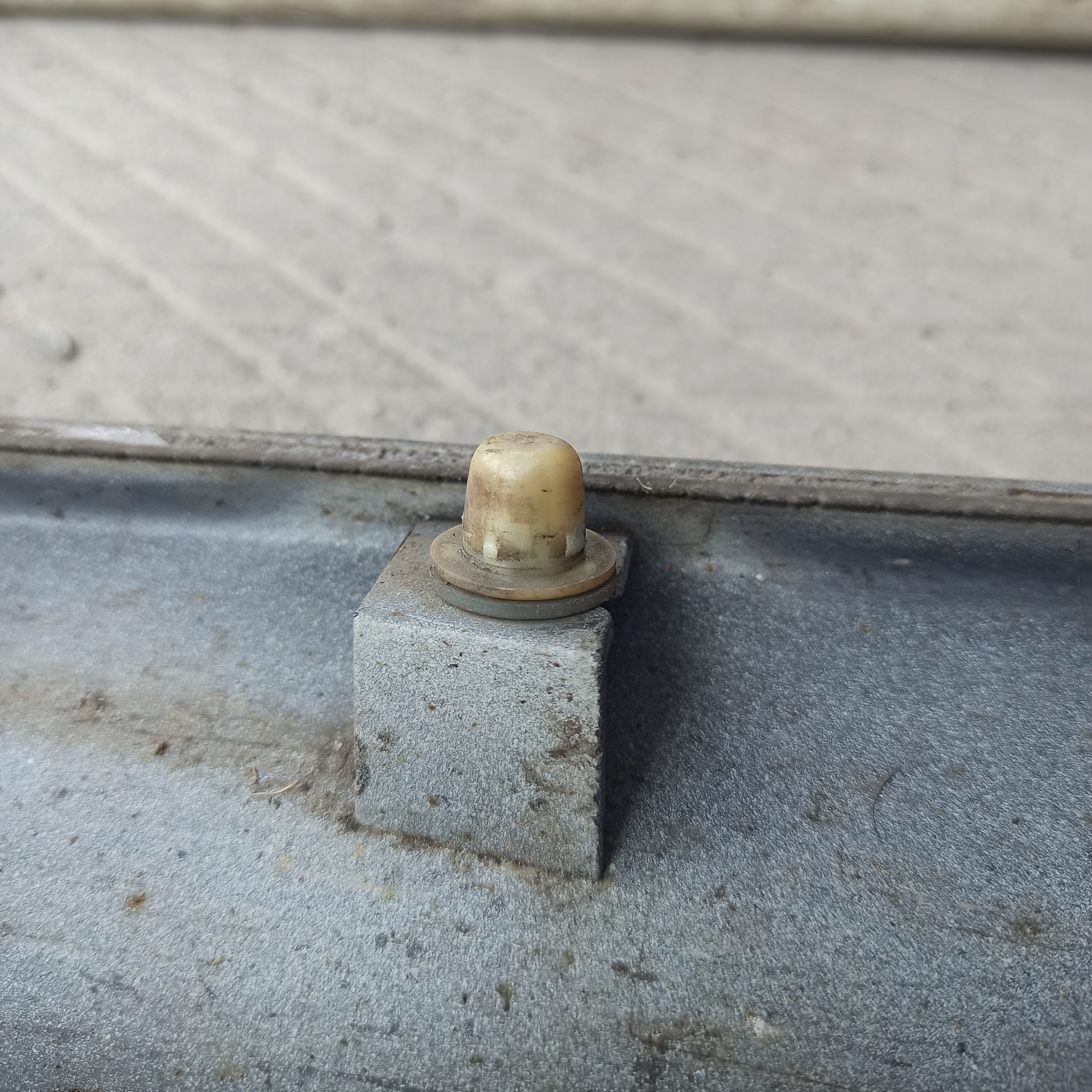

Крепежа на пороги к днищу не найдешь. Либо ооочень дорого. И масума не производит. (Сняли с производства) Надо сразу думать как будешь крепиттся
По крепежу надо будет придумать что-то потом. Больше сейчас интересуют треугольники)
