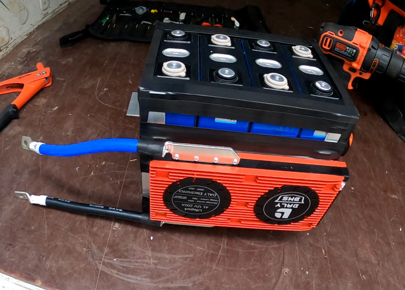

Я долго выбирал, какую именно батарею ставить в дом на колесах, и крайне не хотел возиться с LiFePo4, но слишком они хороши, чтобы взять и не изучить их поближе.
В этой статье поделюсь с вами своей сборкой литий-железо-фосфатного аккумулятора LiFePO4 на 200 ампер/часов.
Сразу хочу сказать, что сколько людей собирает эти аккумуляторы, столько и мнений о том, какая сборка лучше и какие именно производители (Liitokala, Varicore, Tewaycell и т.д.) самые лучшие.
Я не могу сказать, что моя сборка лучшая или самая правильная, это, скорее, простой пример того, как можно собрать себе емкую батарею в дом на колесах. Ну, или куда-нибудь еще.
В конце статьи я предоставлю ссылки на все устройства для сборки литий-железо-фосфатного аккумулятора на 200 ампер/часов.

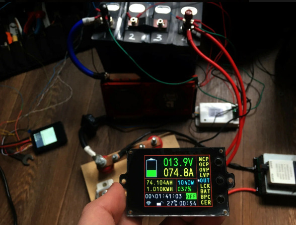

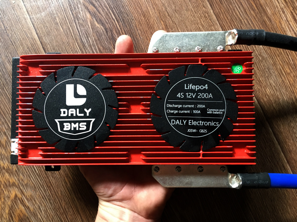

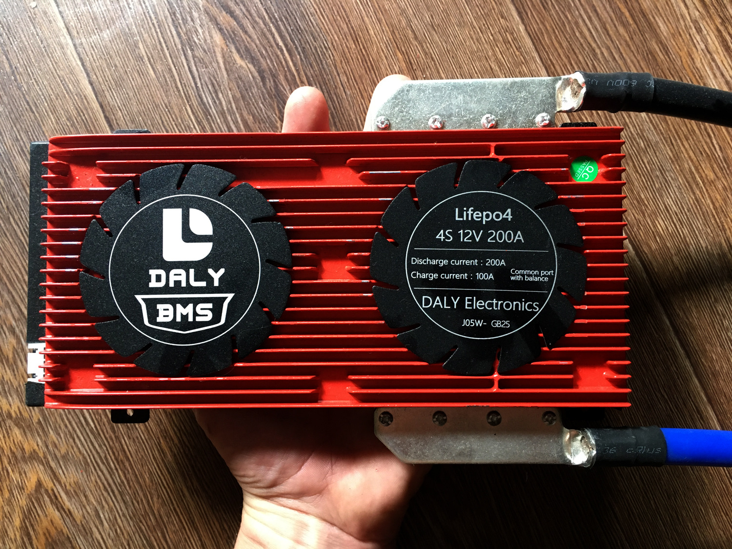

Итак, предположим, батарею мы выбрали, теперь нужно подобрать для нее BMS плату, которая будет контролировать работу ячеек, балансировать ее, защищать от перезаряда, переразряда и еще десяток пунктов всякой крайне важной защиты. LiFePo4 – это вам не кусок 50-ти килограммового свинца. Эта батарея капризна и привередлива, но при должном подходе она подарит вам много энергии и прослужит не один год.
Когда я дошел до выбора платы, у меня встал вопрос: какими токами я буду заряжать АКБ. Ведь от этого зависит скорость заряда. И тут я решил взять с запасом. Выбрал плату Daly BMS LiFepo4 4S с токами заряда 100А и разряда 200А. Естественно, в неё встроен целый пакет защит LiFePo4 и балансир.

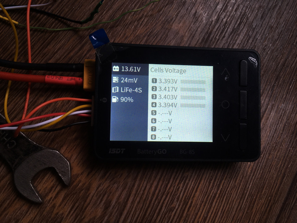

В ходе теста и эксплуатации выяснилось, что Daly BMS хоть и балансирует ячейки, но чем больше ток заряда, тем больше разброс вольтажа в них. В итоге было принято решение купить "активный балансир" BattGO Smart Battery Checker.
В нем целый вагон функций, но мне нужно было лишь несколько: заряд малыми токами, мониторинг вольтажа ячеек, активный балансир. Также в ходе использования выяснилось, что он еще умеет пищать при выявлении всяких критических моментов в работе LiFePo4. Полезное.
Пожалуй, это два самых важных устройства для поддержания правильной эксплуатации литий-железо-фосфатного аккумулятора. Остальное – навесные мелочи. Так, например, крайне советую купить шпильки на контакты батареи. Меньше шанса сорвать резьбу на контактах и быстрое подключение к ним.

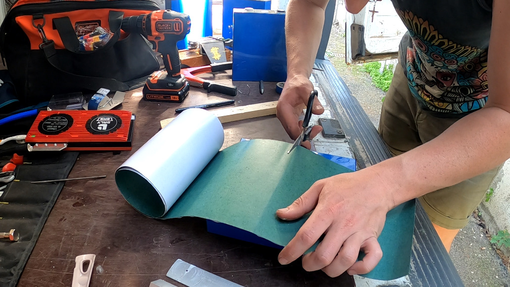

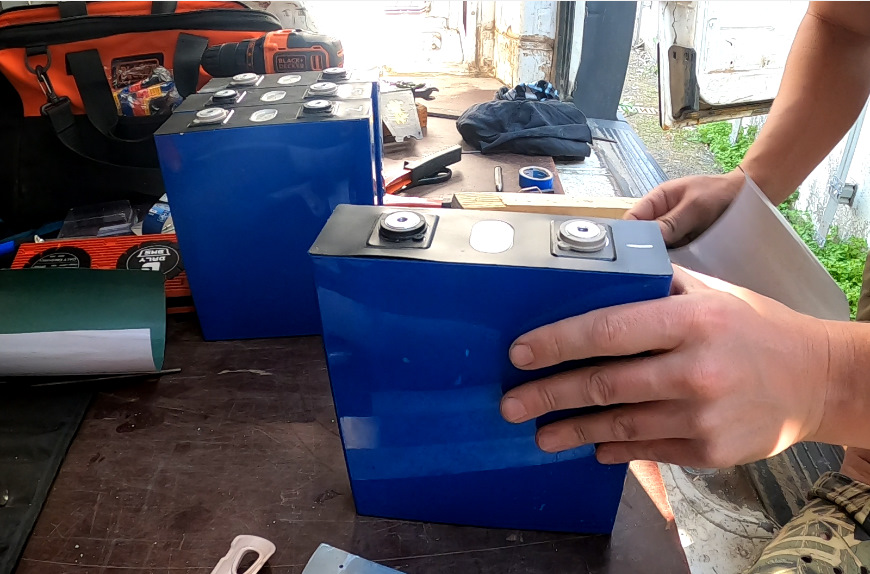

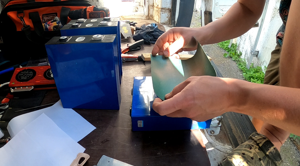

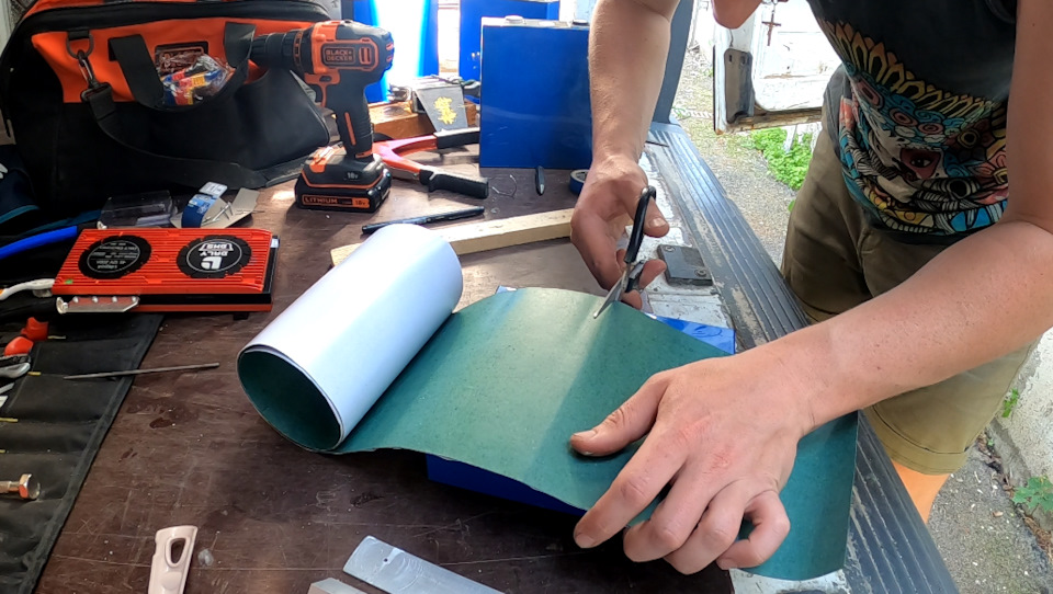

При самой сборке ячеек советую оклеить батареи изоляционной бумагой. Она стоит дешево, а подстраховка лишней не будет.
Для контроля и мониторинга токов и напряжения на аккумуляторе купил самый распространенный кулонометр.

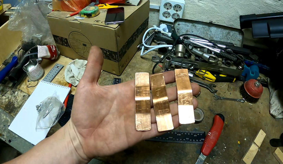

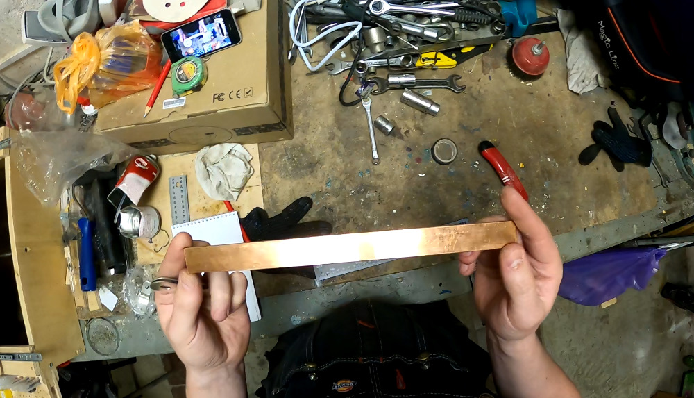

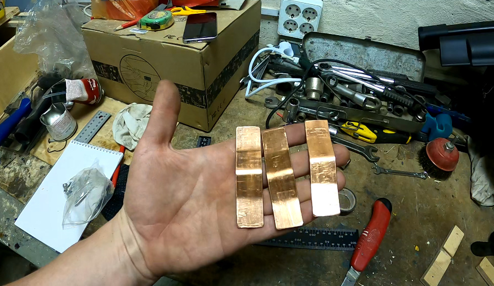

Напоследок я заменил родную тонкую шину АКБ на толстую и медную. Тут все просто: заказал на AliExpress 25-сантиметровую шину и порезал ее на три части. Все-таки заряжать LiFePo4 мы будем большими токами и чем быстрее ток будет бегать между банками, тем лучше. И греться ничего не будет.

Медная шина брал 2мм x 20мм x 25см и еще осталось

Вся сборка LiFePO4 на 200 а/ч со всем навесным мне обошлась в 37619 рублей.

Медные шины нужно обязательно залудить, так как медь+алюминий является недопустимой гальванопарой, будет ускоренная коррозия, на Википедии почитайте.

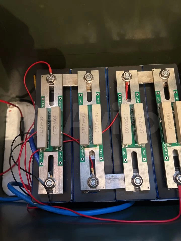

На Авито продаются мощные пассивные балансиры, рекомендую. Отлично справляются, у меня год работают, банки ровные, разброс в третьей цифре после запятой.
Добрый день. Подскажите, какие балансиры устанавливали ?
сейчас такие стоят, четко работают, очень точные.

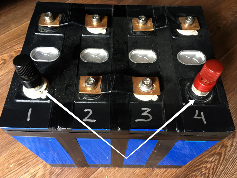

А у Вас есть пример сборки АКБ? Думаю сам себе собирать.
У меня такие же синие банки как тут в посте, только на 280Ач, там и собирать-то особо нечего. Ячейки стянул армированным скотчем, вкрутил шпильки, поставил перемычки из комплекта (пришли с ячейками) и силовые провода, всё притянул, поверх этого контрольные провода от BMS и балансиры. Всё в ящике из фанеры, сфотал бы, но ничего особо не видно.
