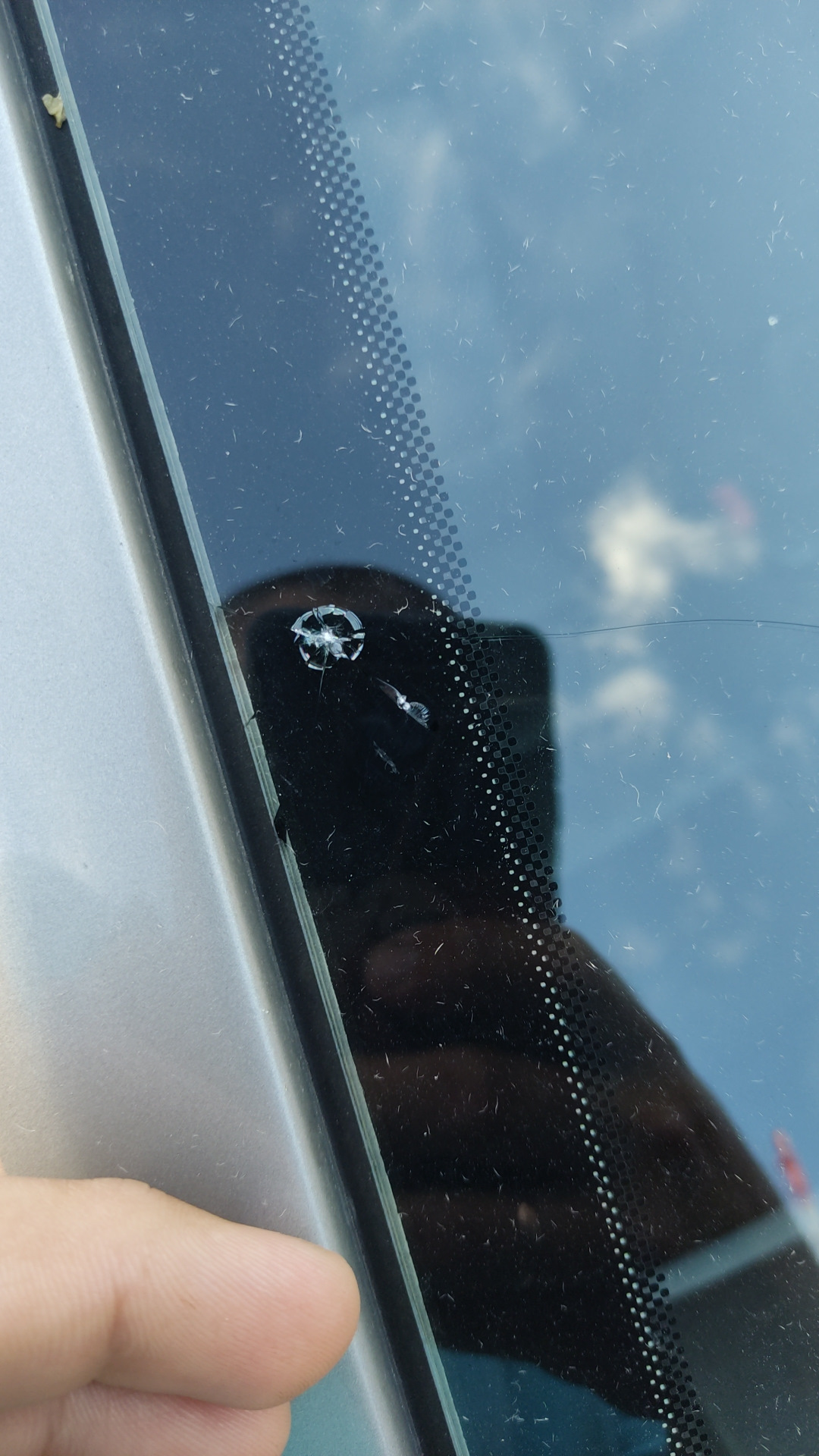

Купив машину в 19м году…с родным лобовым 09 года, жутко отпесоченым, но без единой трещины, осенью поменял стекло на Бенсон. Потому что с тем родным в темноте не видно вообще ничего. И всё было хорошо до сегодняшнего дня. Приехав с работы…пошел к машине…сел, поехал…смотрю. Как будто трещина справа! Да ну…откуда?! Выхожу…и б.ь точно! Жирный скол справа прям у стойки! И трещины, и трещина сантиметров 20. Аларм! Машина стоит метрах в 40 от камеры. Пошёл на работу к охране…открыли камеру.но качество изображения + передо мной стояла машина почти целый день. Итог нулевой. Предполагаю что косили траву где-то. И шальной камень…возможно ещё я ездил в Карелию.но блин не заметить такое…ну я хз. Итог. Лобовое в принципе под замену. Даже за вечер трещина прибавилась на 1-1.5 см. Так что похоже придётся копить на стекло. Позвонил узнал. 10к😐 вот так на ровном месте. Жуть.

У меня так же в 20 году камень прилетел акурат между стойкой и стеклом, со стороны пассажира, трещина пошла сантима два к середине и потом сантимомв 10 вверх. Поехал к мастеру, он минут 40 колдовал, что то там чистил, задувал, засверливал, заливал. Потом сушил ультрафиолетом. Сказал мне потом, что если бы я сразу заклеил трещину обычным скотчем, то ее бы при ремонте вообше не было бы видно, а так грязь попала, немного видать. Отдал за все 600 рублей)) Езжу по сей день и ее правда почти не видно, только когда стекло грязное

Стекло — это расходник, хватает тыщ на 100. Фуяо нормальные стекла, в последние годы на конвейер идут. Единственное — нужно проверить, а лучше сразу переклеить площадку под зеркало. На моём отвалилось через неделю после установки.

Попробовать засверлить раз уж справа?
На Октавии за одну неделю на каде получил два таких скола с краю, которые разошлись в трещины.
Засверлить в любом случае нужно.
Мне мастер засверлил и залил, теперь трещина не мастер.
