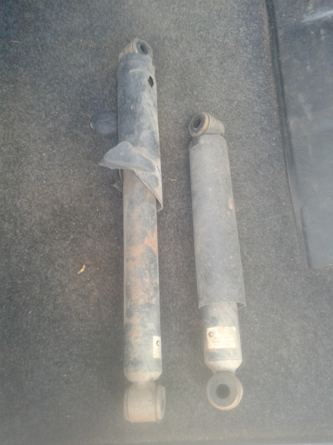

в этот понедельник у меня засвербило: надо добить вопрос с подвеской. загадочные звуки при движении меня напрягали. никто не любит ездить на авто в исправности которого есть сомнения.
откопал из закромов стоковые аморты (благо никому их не отдал и не подарил) и полез вечером под машину их устанавливать. поменял передние, прокатился и порадовался тишине в салоне. около дома на дороге есть пара самодельных лежачих полицейских. ну вы наверное знаете эти высокие и узкие кочки на асфальте. проехался по ним для теста. звуки которые меня тревожили пропали. перед стал проходить их ощутимо мягче. заднюю ось ощутимо забрасывало.
поменял аморты и на задней оси. снова тест на этих кочках — норм. при проезде на той же скорости задняя ось плавно переходит препятствие. шмурдяк в багажнике не подпрыгивает. специально не стал писать отчет на горячую голову. дай-ка думаю покатаюсь сперва. вчера как раз выдался день, когда было много разъездов. иииии… мне понравилось поведение машинки. вот реально. стал копаться в памяти и искать ошибки. и вот что вспомнил.
поквакивания появились у меня давно. наверное с зимы. я принимал их по ошибке за скрип чуть поржавевших рессор. рессоры на передке у меня просели тоже давно. когда ставил аморты плаза зазор между отбойниками и держателями стремянок был уже очень мал. но я не понял это в тот момент из-за отсутствия опыта эксплуатации соболя. и сделал из-за этого ряд ошибок. плаза реально улучшили ситуацию пока были новые. но пришло все к тому, к чему пришло. я помню свой восторженный пост который писал когда их только поставил. и меня смешит мой этот пост когда я их снял. ))) все течет и все меняется. )))
отправил видео работы снятых амо плаза денису — он сказал что вышлет мне новые. улучшеной конструкции. но если откровенно не буду спешить их ставить. мне понравилась как себя стала вести машинка на стоковых белорусских с третьим листом рессоры в переднем мосту. вчера прокатил жену. она у меня в положении и последнее время поездки на соболе откровенно терпела из за тряски. она отметила, что машина стала мягче. как-то так.
так же заехал к официалам ещё раз сравнить подвески. визуально ощутимой разницы между зазорами в переднем мосту у нульцевого соболя и у моего не заметил. если померить наверное она будет измеряться в миллиметрах.
да, вернулась валкость. да, в поворотах соболь стал чуть крениться сравнить на сколько больше или меньше не могу — все забылось. но это на мой взгляд то, с чем можно мириться и к чему можно приспособиться. я задумался на счет тюнинговых деталей. ломается все, но цена замены стоковых деталей на много съедобнее. ну и вопрос на сколько машина становится лучше и на сколько при этом возрастают затраты? наверное пусть каждый решает это сам для себя.
какие выводы из моей ситуации? да очень простые. когда у подвески есть необходимые для работы хода — она работает. ))) а как она работает и что кому больше нравится это вопрос очень субъективный. у меня даже термин появился — "вопрос религии" по сути. какое масло лить, какую резину покупать и т.д. тут работает только личный опыт и личные ощущения. и нет смысла кому-то что-то доказывать. и тут как бы все )))
всем добра )))

я яростно спорил с андреем рейнджером на счет амортизаторов одностороннего действия. считал, что их не бывает, а стоковые они как раз такие. шток очень легко вдавливается, а возвращается с трудом. был не прав. ))) когда спорил не догадался потыркать свои стоковые аморты. усилие на сжатие у них в 5-6 раз меньше чем на отбой.

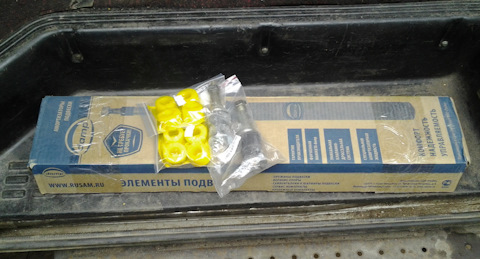

когда снял родной нижний лист рессоры ожидал что он будет деформирован — но нет. когда положил его рядом с новым деформации были минимальные. какой-то критической разницы заметно не было. это меня удивило.
прокладку между вторым и третьим листом сделал из оцинкованной строительной пластины. логика такая: считаю нужным исключить силы межлистового трения. что бы третий лист работал только за счет сил упругости. просто перестраховался чтобы не сделать подвеску дубовой. я не знаю на сколько она реально нужна — сравнивать не с чем. и на всякий случай если придется добавлять листы на задний мост сделаю так же. ))) только сделаю из аллюминия — оригинальный заводской именной такой. скорее всего что бы исключить коррозию этого листа. наверное можно заменить на нержавейку 2мм.
