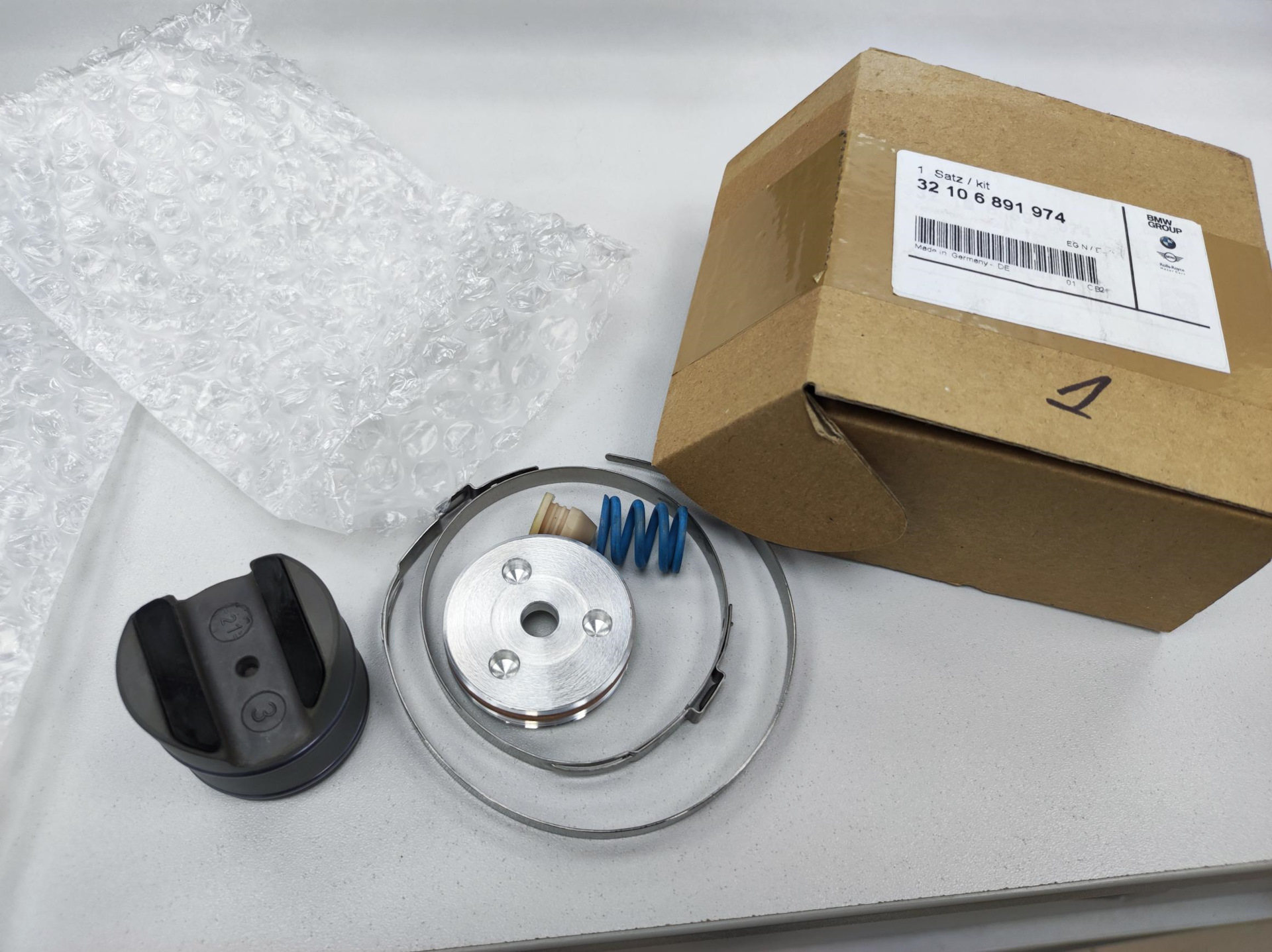

Ну что думаю приехали, отпуск попадает в зону риска. Ранее заказал ремкомплект 32106891974 но он за два месяца так и не пришел, решил найти по наличию, нашел 5700р. Купил. Хз на что я надеялся, наверное на чудо которого само собой не произошло.

Вспомнил про ребят с разборки "Бумер М", написал, есть рейка, без нареканий с американки, прайс 15000. Ну вариантов нет. Забрал, отвез, поставили. На рейку поставили мои тяги наконечники, ну и ремкомплект который купил ранее, не зря ж покупал.

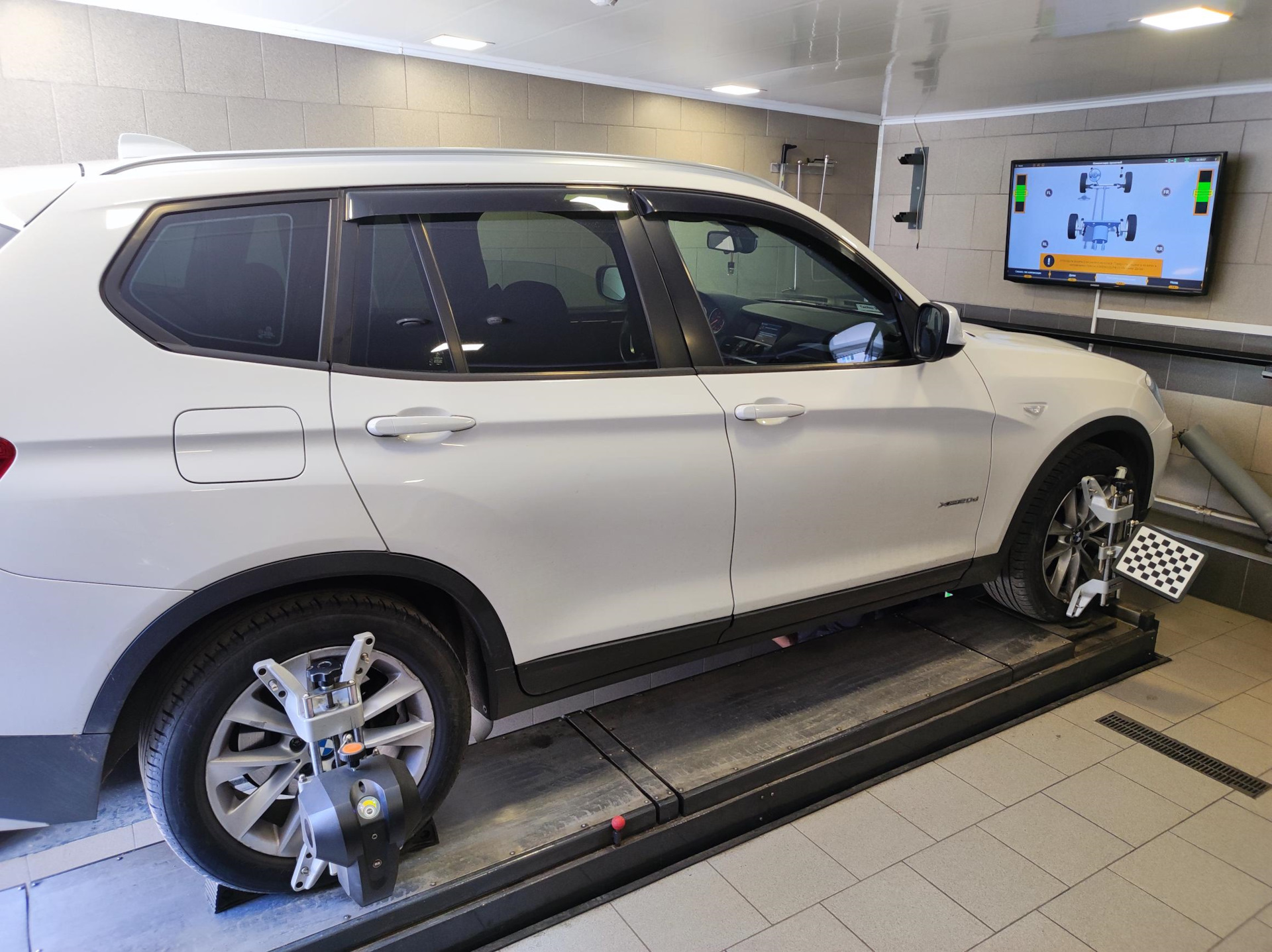

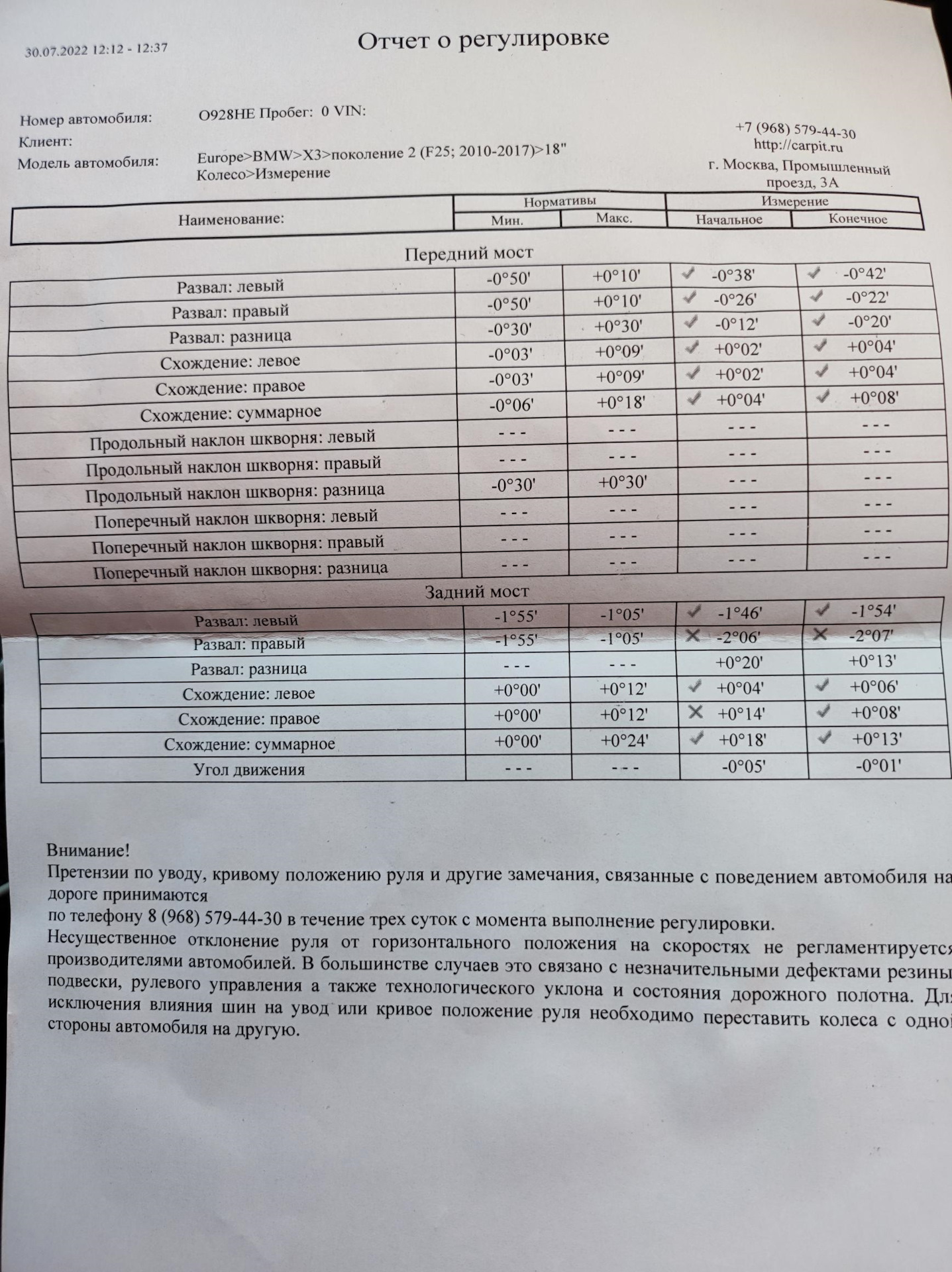

UPD 17/08/22
После замены рейки съездил убрал ошибки, все таки ошибка по блоку EPS присутствовала, ну и также посетил сход развал. Прошить сервотроник не удалось, так как очень важен момент совпадения дат производства рейки и машины. После замены рейки проехал 5000 км, нареканий нет, тяжести руля кстати уже не чувствую, возможно все таки было мое субъективное мнение. В любом случае пока эта рейка живет буду кататься с ней.
Кстати рекомендую сход-развал carpit.ru/ Очень грамотный мастер, процедура как и должно быть с доп весом.

"Единственное руль стал чуть туже, но возможно так и должно быть и моя рейка была уже сильно раздолбанной." — перетянули ремкомплект)
Кажется что надо прописывать прошивать сервотроник т.к рейка с амриканки
Подтягивал рейку и перетянул. Были точно такие же звуки. Причём не сразу а минут через 10-15.
Чуть отпустил. Граница скрипа сдвинулась но всё равно этот звук был.
Отпустил ещё чуть и звук пропал.
Там очень точная регулировка нужна. Отрегулировать без специальной приблуды сложно но возможно

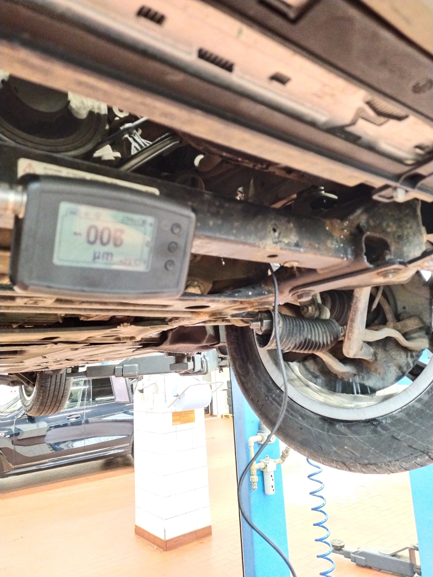

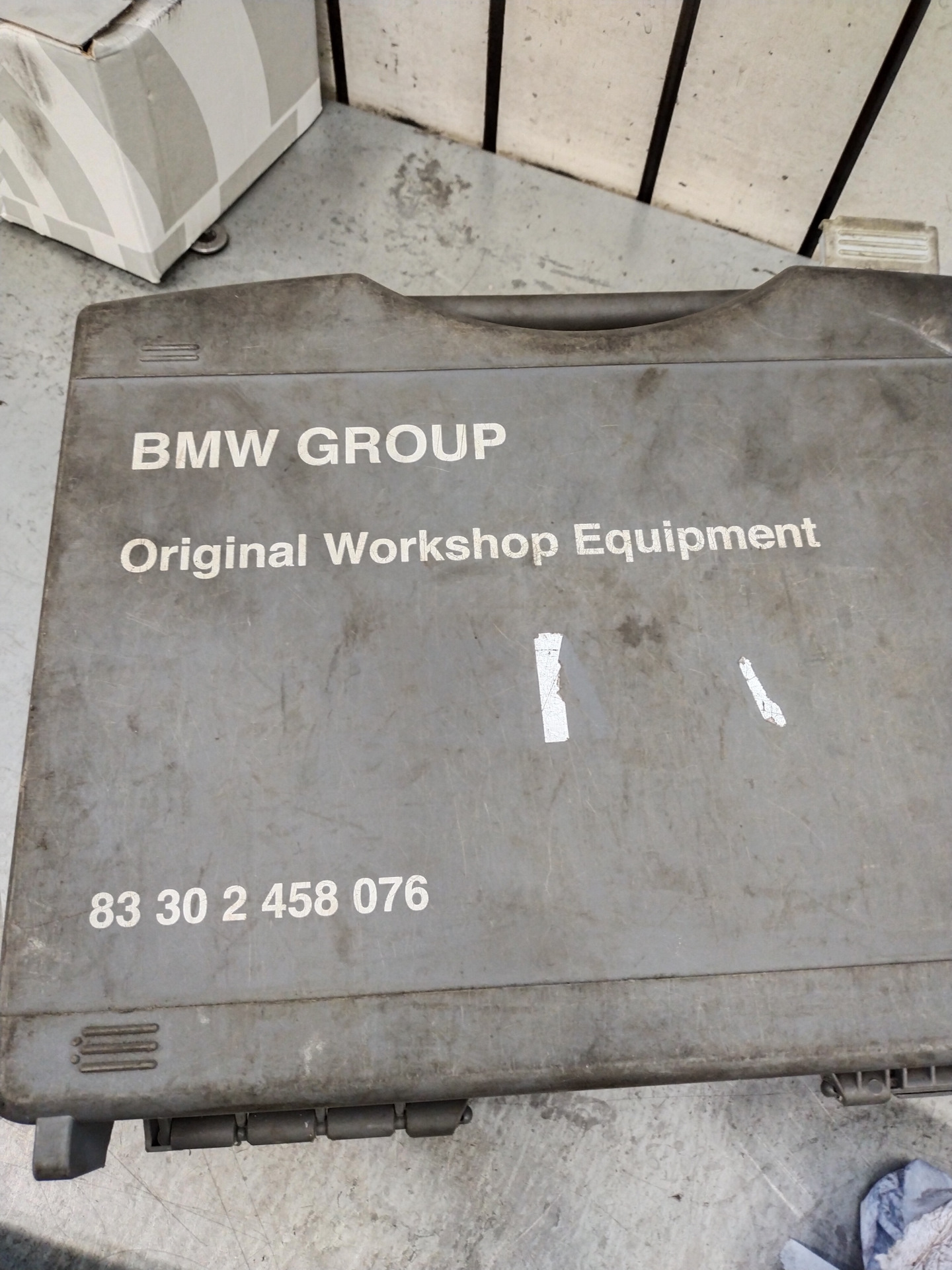

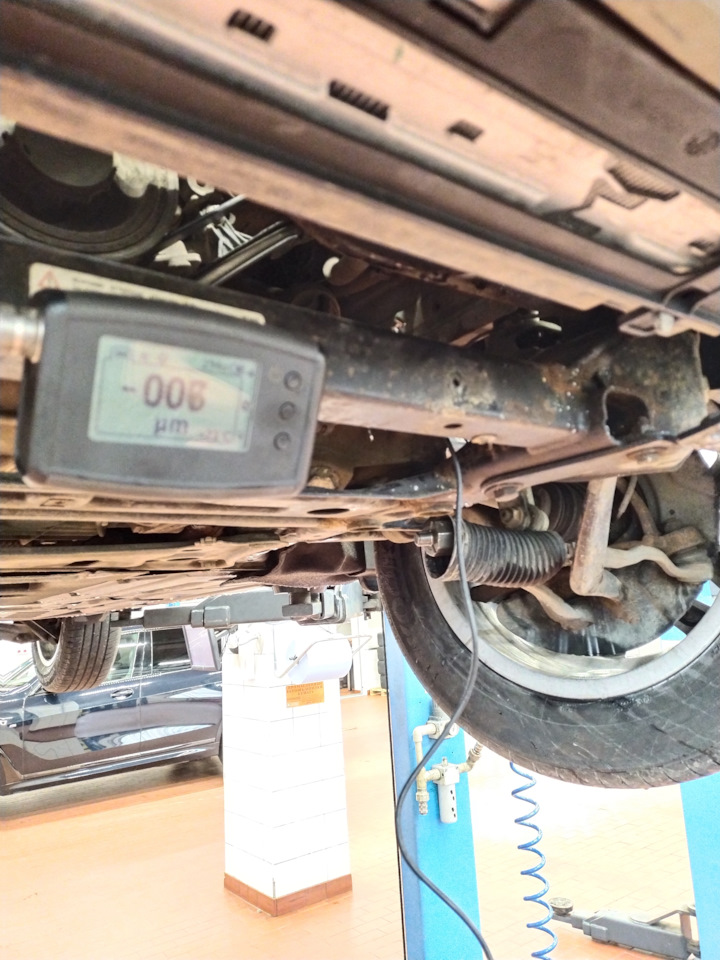

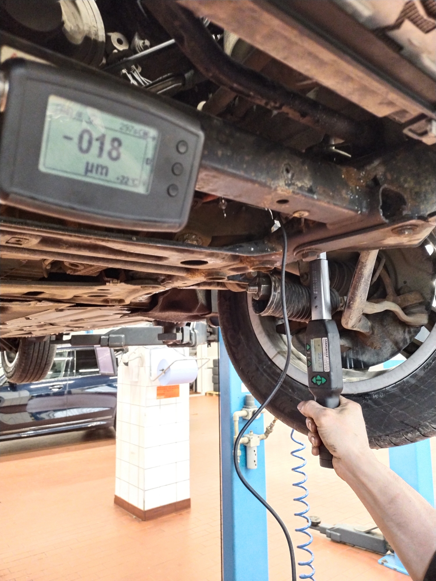

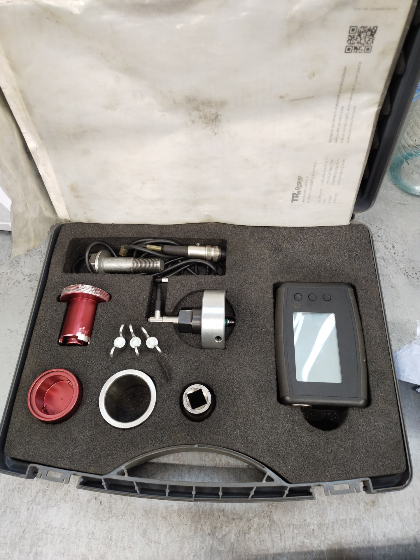

Для регулировки упор eps нужен вот такое оборудование
Дадите в аренду?))
Это на работе вряд-ли разрешат.))
Ай, жаль.) Я задолбался за тягу дёргать и прислушиваться.)
Придётся ехать к Вам на работу.
Ход регулировки правильный ! Только здесь дёргать тягу и мерять прибором.
Я знаю, тис изучаю периодически теперь.
В том году дилер предлагал за 3500 отрегулировать, в этом- отказывают почему-то.
Если упор установлен уже то вообщем то понятно почему отказываются. С другой стороны диллеров не мало можно к разным обратиться.

А где умеют регулировать упор?
Подскажите пожалуйста.
Официалы. Остальные не тратятся на спецоборудование.
