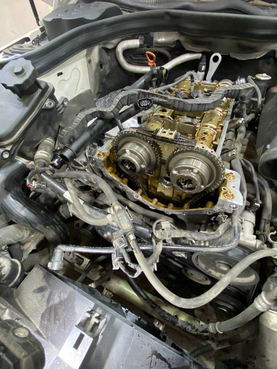

⁃ Замена муфт
⁃ Замена цепи (но это не точно)
⁃ Замена всех прокладок, успокоителей

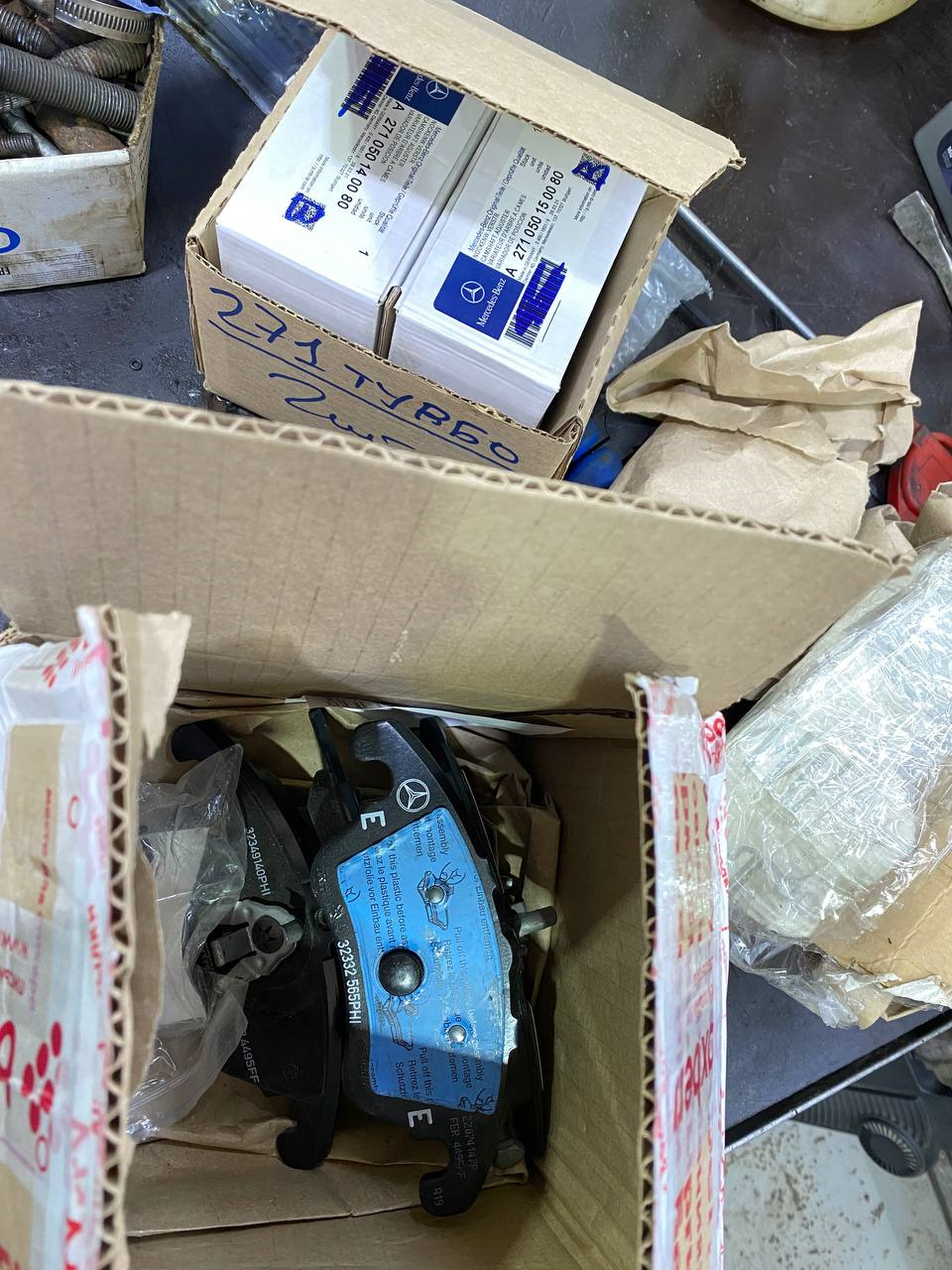

⁃ Замена передних колодок + датчиков износа

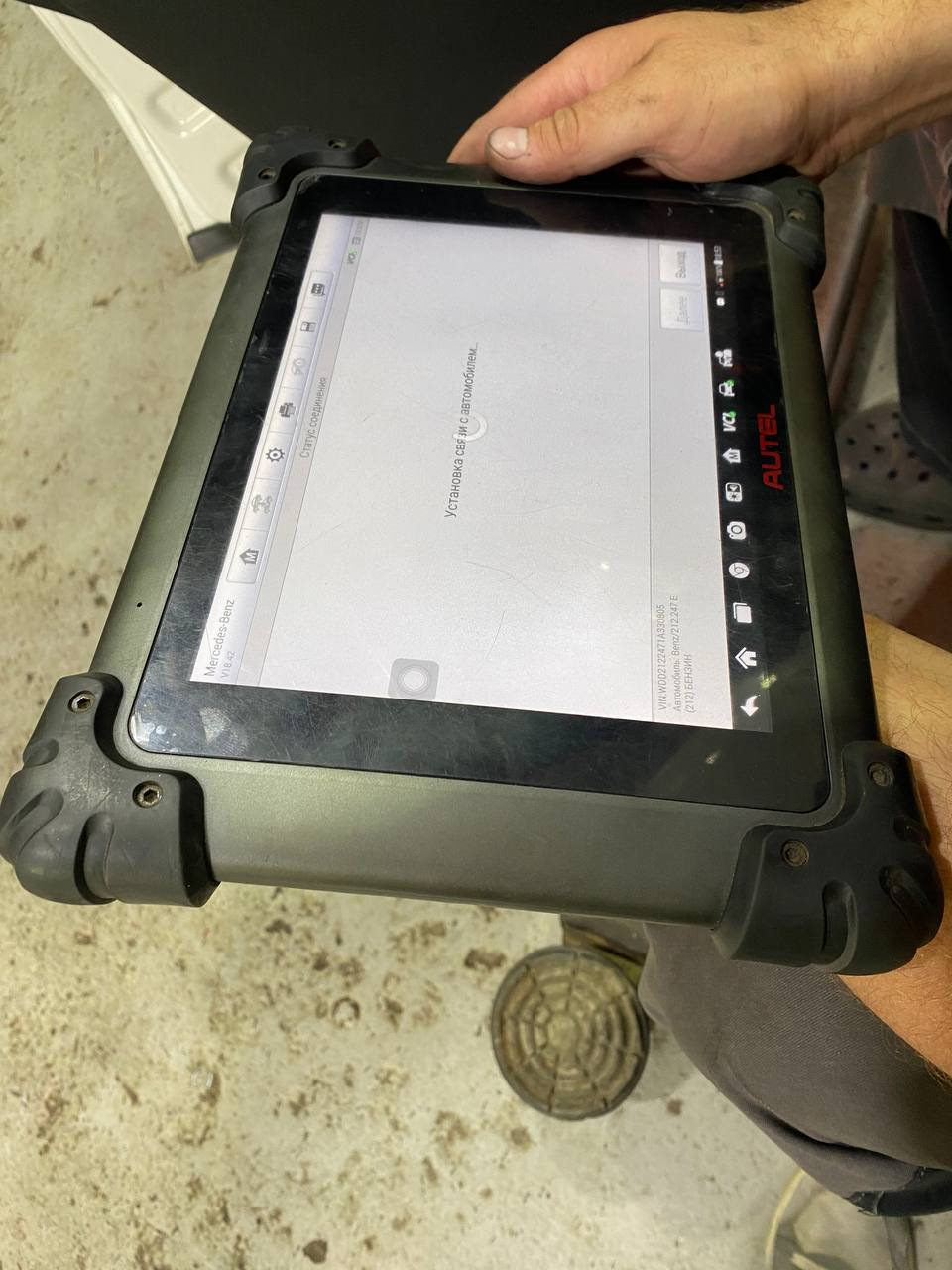

Заехал, обсудил детали и пошёл в комнату для клиентов на совещание. Смотрю товарищ звонит один раз, второй раз. Подхожу после совещания а тут…

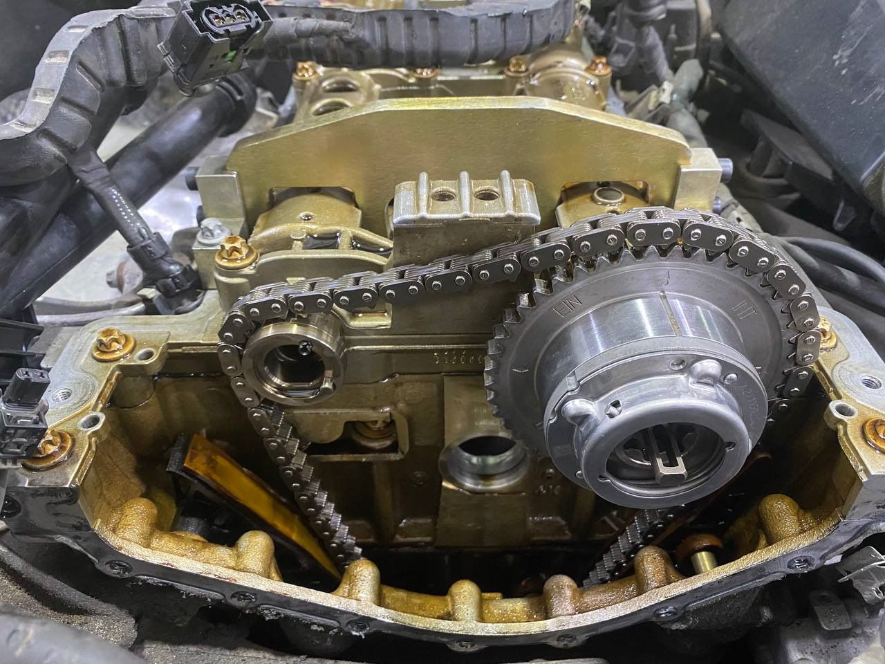

Метки на ваносах выставлены, а на шкиве метка в нуле! То есть цепь ни на грамм не растянута. Я не знаю как так вышло, что мы с другом смотрели и получили 11 градусов растяжения на шкиве. Есть подозрение только на очень сильный износ ваноса, что там внутри что-то не так встало и поэтому метки по цепи тогда не совпали.

Короче цепь у меня в идеале и встаёт вопрос — «быть или не быть» замене идеальной оригинальной цепи на такую же, но новую? Стоимость новой цепи хоть и кусается нынче, но деньги подъёмные — тут вопрос в целесообразности. Я решил оставить старую. Новую может продам подписчикам подешевле, пишите если что.

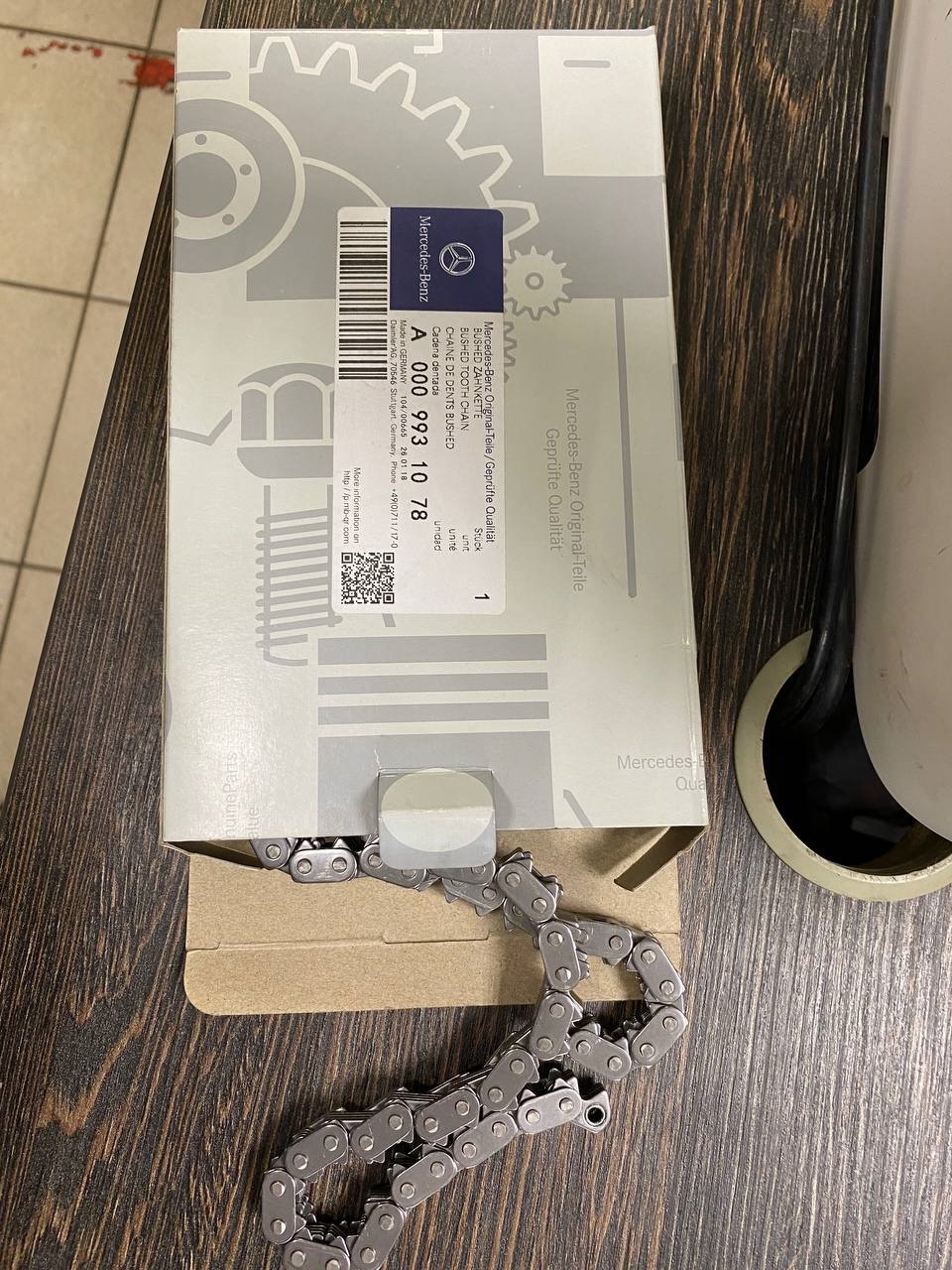

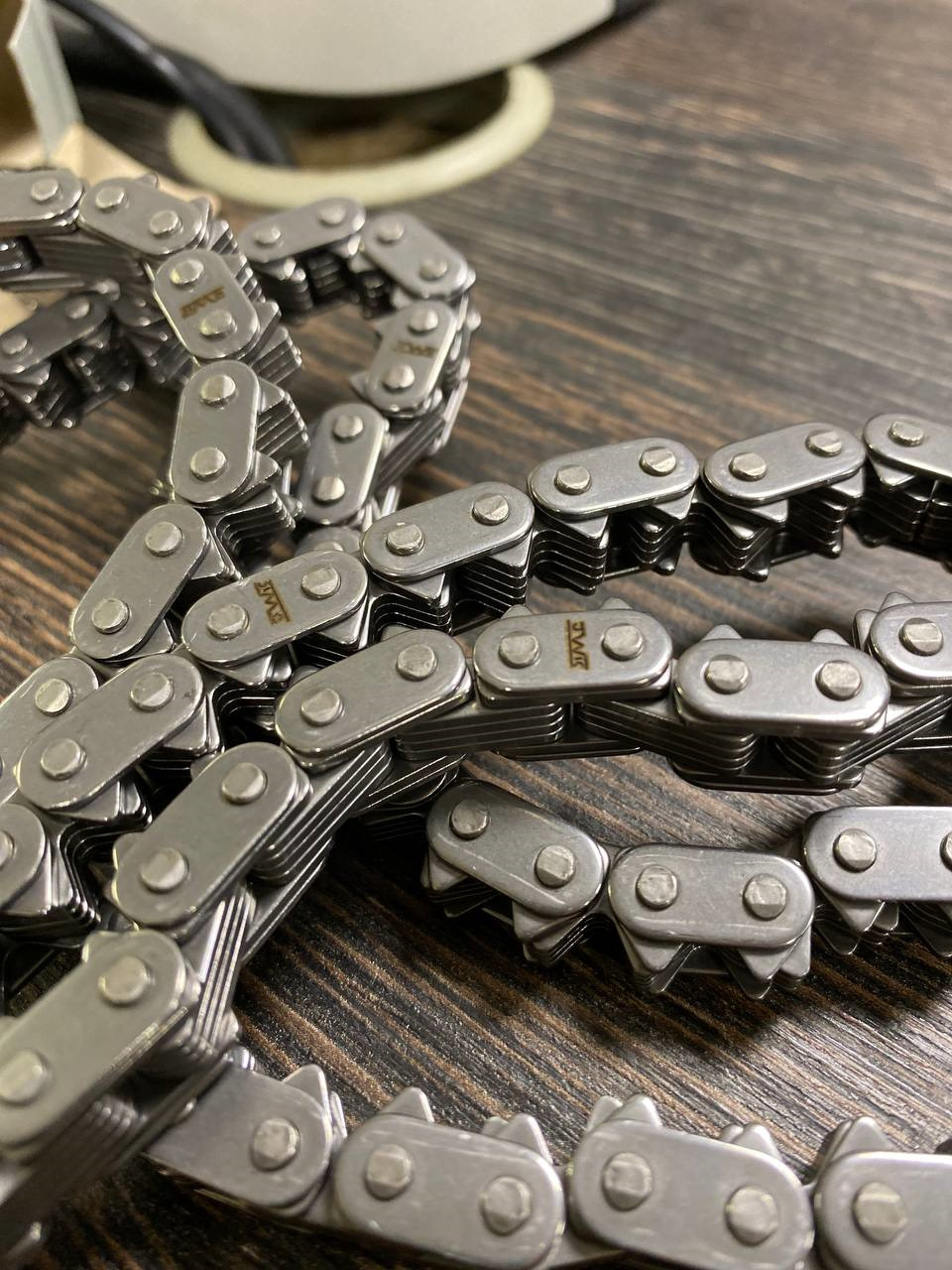

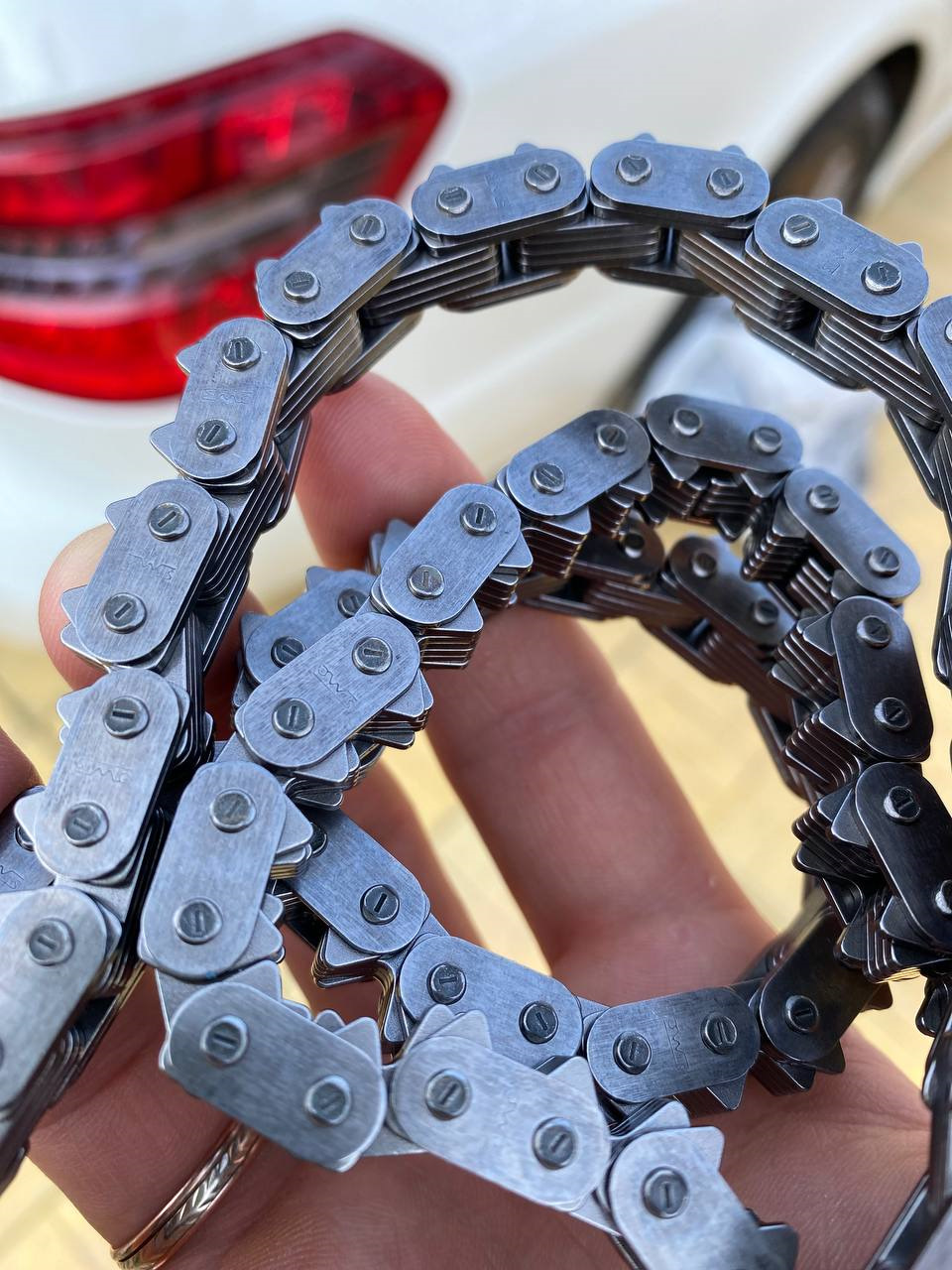

2. Кстати про подделки! Меня это не миновало и мне прислали китайскую цепь под видом оригинала. Мастер мне объяснил как без труда их отличить, мы купили новую уже реально оригинальную и рассказываю(показываю) вам в чем отличия!
Хотя я думаю комментарии будут излишни:
Вот оригинал
Подделка
1. Смотрим на надпись — она должна быть выштампована, а не напечатана
2. Смотрим на клепки — они должны быть идеальные заводские, похожие на винтики
3. Оригинал должен быть упакован в синюю плёнку.
4. Ну и самый простой фильтр, даже без осмотра — это если цепь стоит сильно дешевле — точно или почти точно — подделка! На момент 25 июля 2022 года оригинал стоит в районе 33 тысяч, мы попробовали заказать за 22 — прислали Китай. А бывают и за 15, как думаете какой шанс оригинала там будет?)

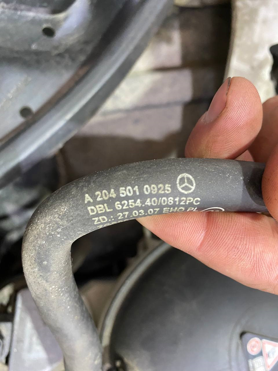

⁃ Замена патрубка, который от этого бачка идёт (артикул А2045010925)

А цепь на этот мотор в коробке из под ориги какой фирмы идет, IWIS?
Нет, на оригинале не написано IWIS, НО я слышал, что IWIS — это тот же оригинал, только под брендом IWIS, а не Мерседес.
Однако:
1. Не советую брать за истину мои слова, а трижды перепроверить
2. Что запчасть IWIS, что Мерседес есть огромный шанс купить контрофактный. Советую покупать только у максимально надежных поставщиков.
Прежде чем покупать цепь, почитали бы БЖ предыдущего владельца. Он уже менял цепь.
Я не то что читал БЖ, я об автомобиле узнал все, что можно было узнать перед покупкой. Причиной покупки цепи стало то, что мы ложно определили, что она растянута, так что почитали бы пост ;)
А вас не удивил факт растянутости цепи на 11 градусов с учетом того, что она менялась недавно? Может стоило в другом месте сделать диагностику еще раз, а не бежать покупать новую цепь?! =)
Оригинальная цепь, равно как и ее вариант в коробках SWAG и FEBI ни в какие пакеты НЕ заворачивается и НЕ запаивается. Кроме соединительного звена.
Второе; китайцы вполне неплохо бьют клейма IWIS, а не только лазером их рисуют. Так что клеймо — не гарантия.
