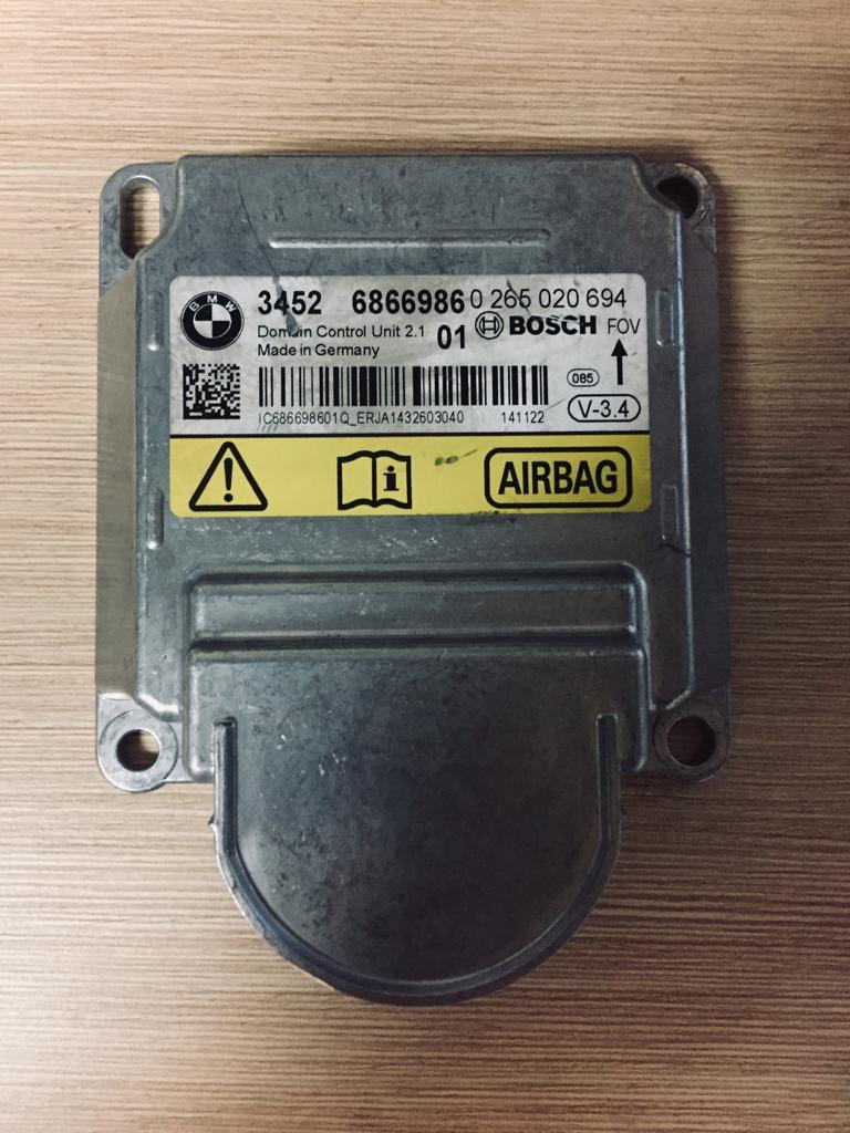

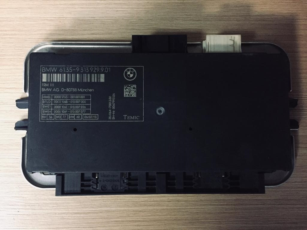

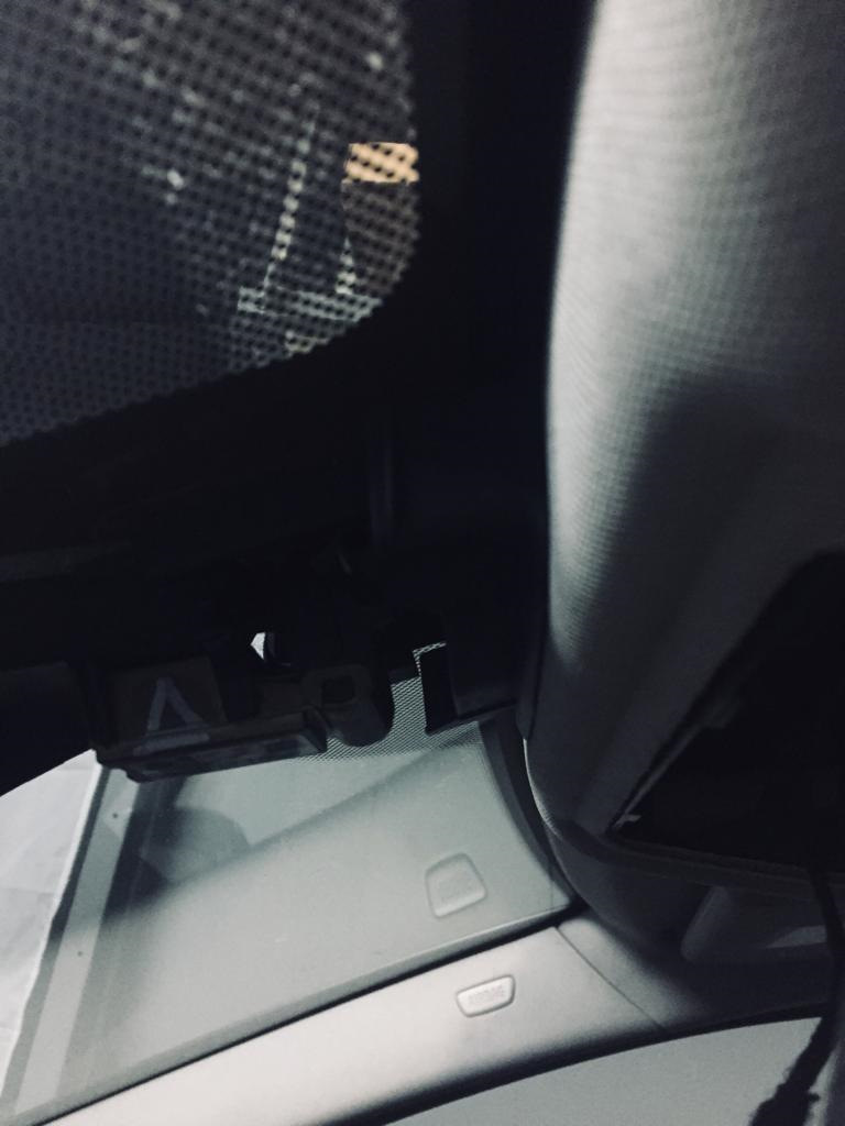

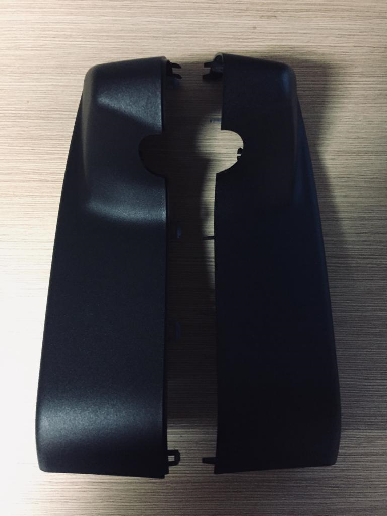

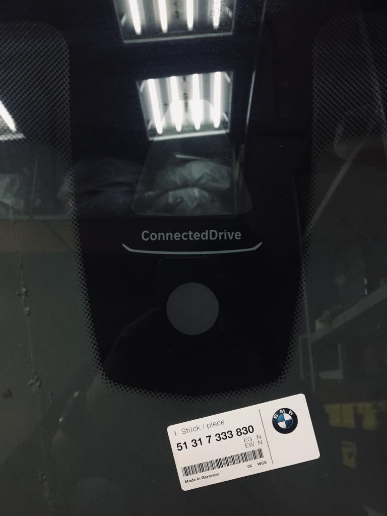

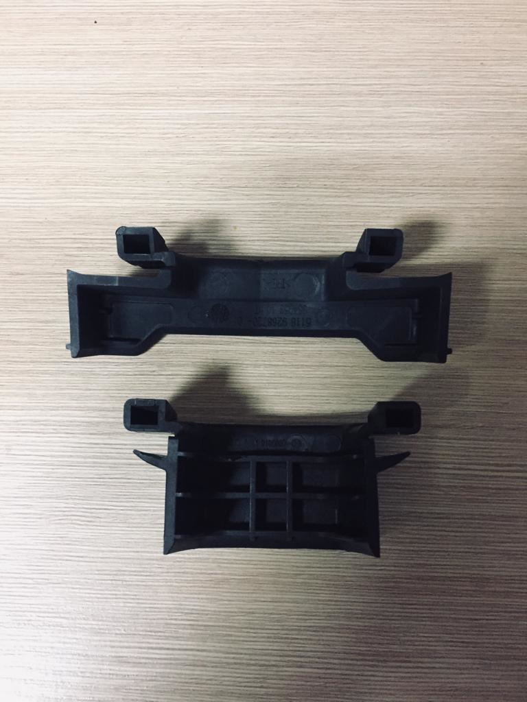

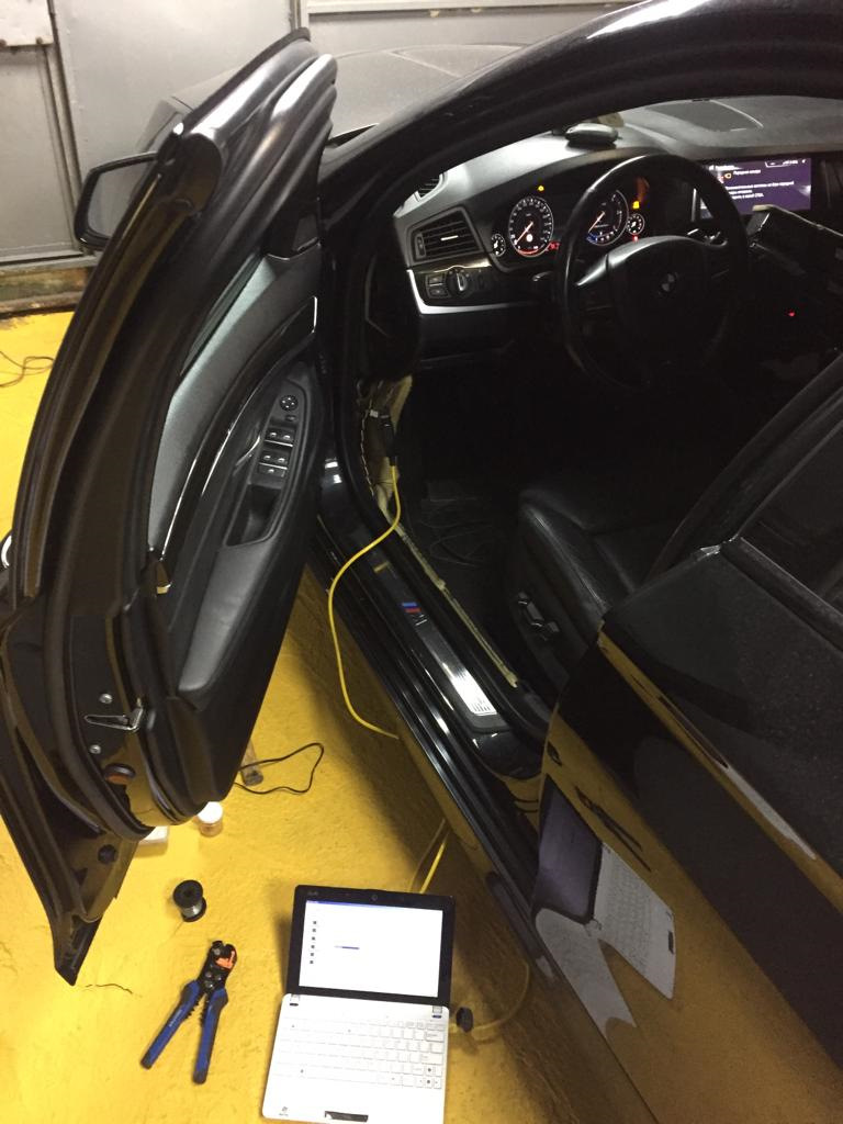

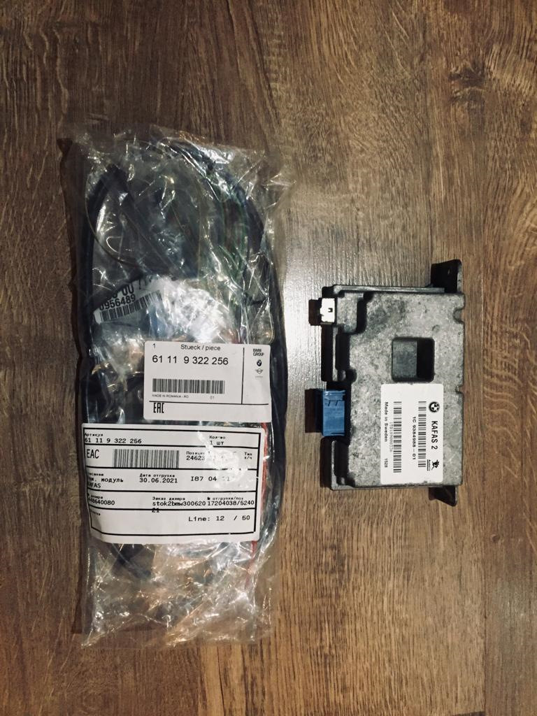

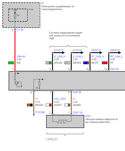

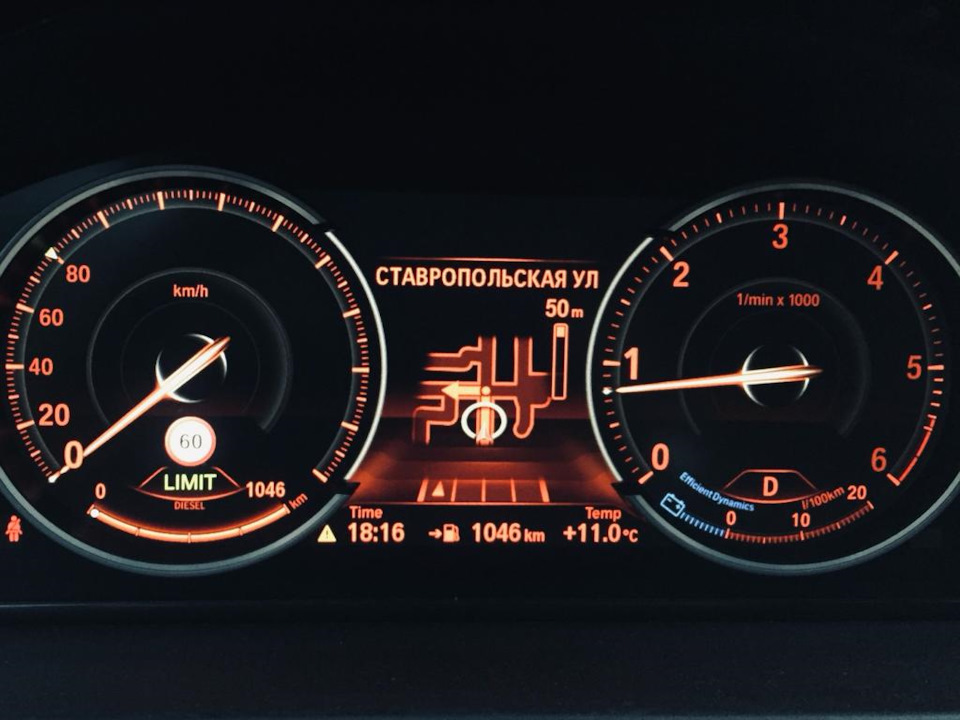

Еще в прошлом году поставил систему помощи водителю KAFAS2:
— S8THA (Распознавание дорожных знаков)
— S5ADA (Предупреждение о выезде с полосы движения)
— S5ACA (Автоматическое включение дальнего света)
— S5ASA (Driving Assistant)
Для этого мне понадобились:
— TIS
— HU_NBT (LCI)
— М-Руль с генератором колебаний
— FSC-коды
— Блок KAFAS2 (LCI) (66519384988)
— Камера KAFAS2 (LCI)

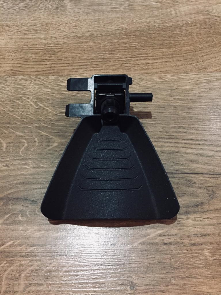

— Элемент управления вспомогательными системами KAFAS2 (61319279306)
— Лобовое стекло для KAFAS2 (51317333830)
— Рем. модуль KAFAS2 (61119322256)
— Блок ICM v3.4 (LCI) (34526866986)
— Блок FRMIII (LCI) (61359313929)

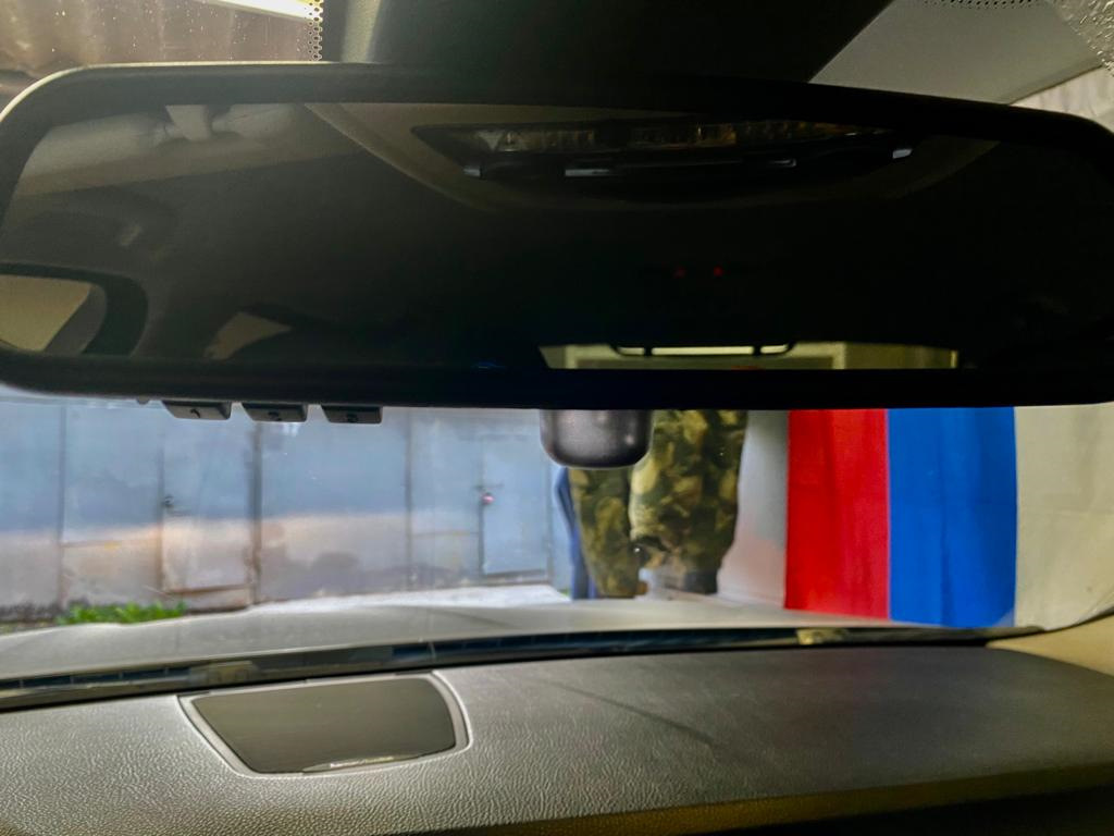

— Салонное зеркало с функцией Homelink (51169274270)
— Кожух салонного зеркала (51169275008)
— Кабельный канал (51169268720)
— Датчик света/дождя (61356832977)
— Корпус розетка 4-пина (61138380696)
— Корпус розетка 3-пина (61138377072 )
— MQS-пины (61131393724)
— Тканевая изолента Coroplast/Tesa
Выражаю благодарность следующим юзерам за помощь: Sanyaavto, mracckiy, ValeryAMG и mikhail5101

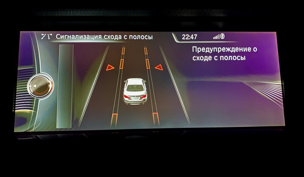

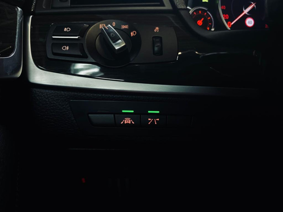

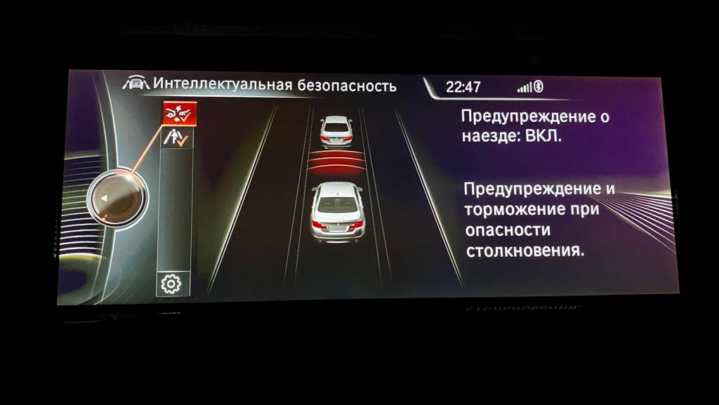

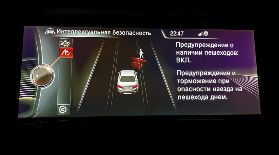

Добрый день! не подскажите кодировки, что бы nbt показывало картинку про контроль полосы и про пешеходов?
Контроль полосы работает, но на нбт нет такой картинки как у вас при нажатии кнопки полосы.
С пешеходом то же самое, не смог найти его, при нажатии кнопки "ассистента безопасности", высвечивается только предупреждение о наезде на авто.
фсц коды все введены
Решили вопрос?
www.drive2.ru/l/653238825711042859/. Да

frm с 07/13 подходит на рест или чуть моложе можно?

Я во внутрь зеркала вставил плату прайм пульт на штатные кнопки, теперь все вопроса поддерживает

Подскажите пожалуйста, frm нужно ставить именно с этим номером либо подойдет просто рестовый frm?

Если стоит нбт, на смену фрм, icm, FRR, если есть, ну и колдовство с кодировками
