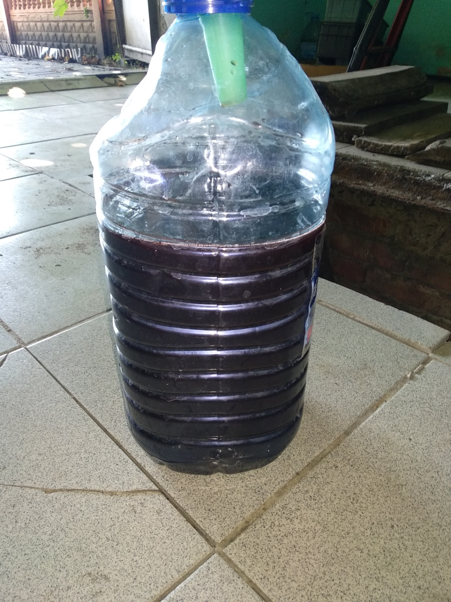

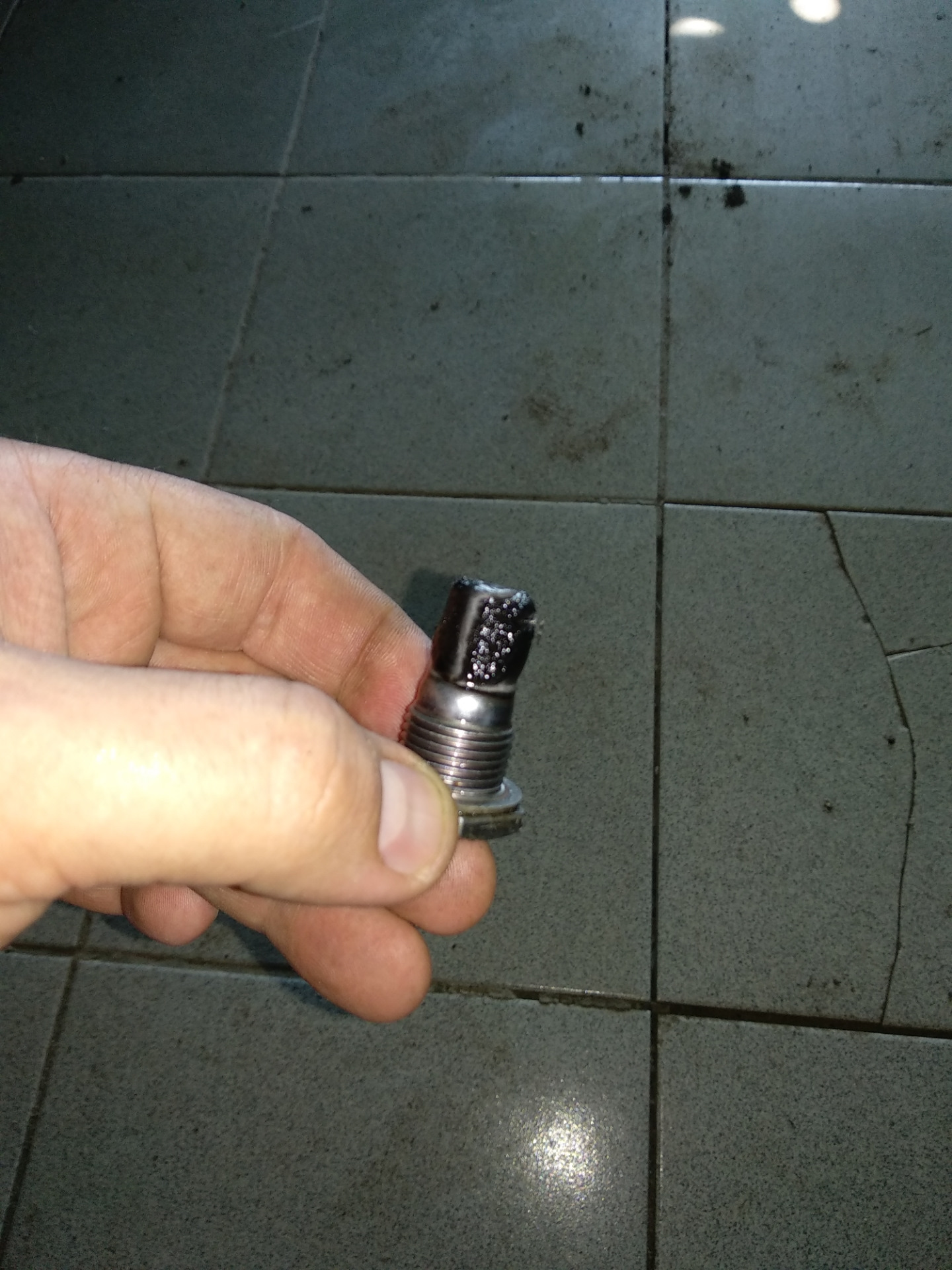

Сливаем через сливную пробку около 3,8 литра,

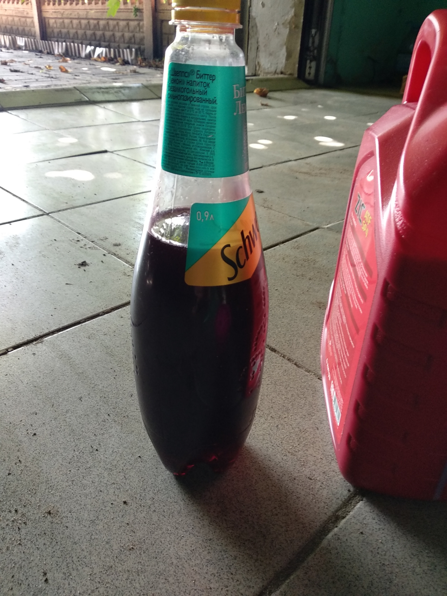

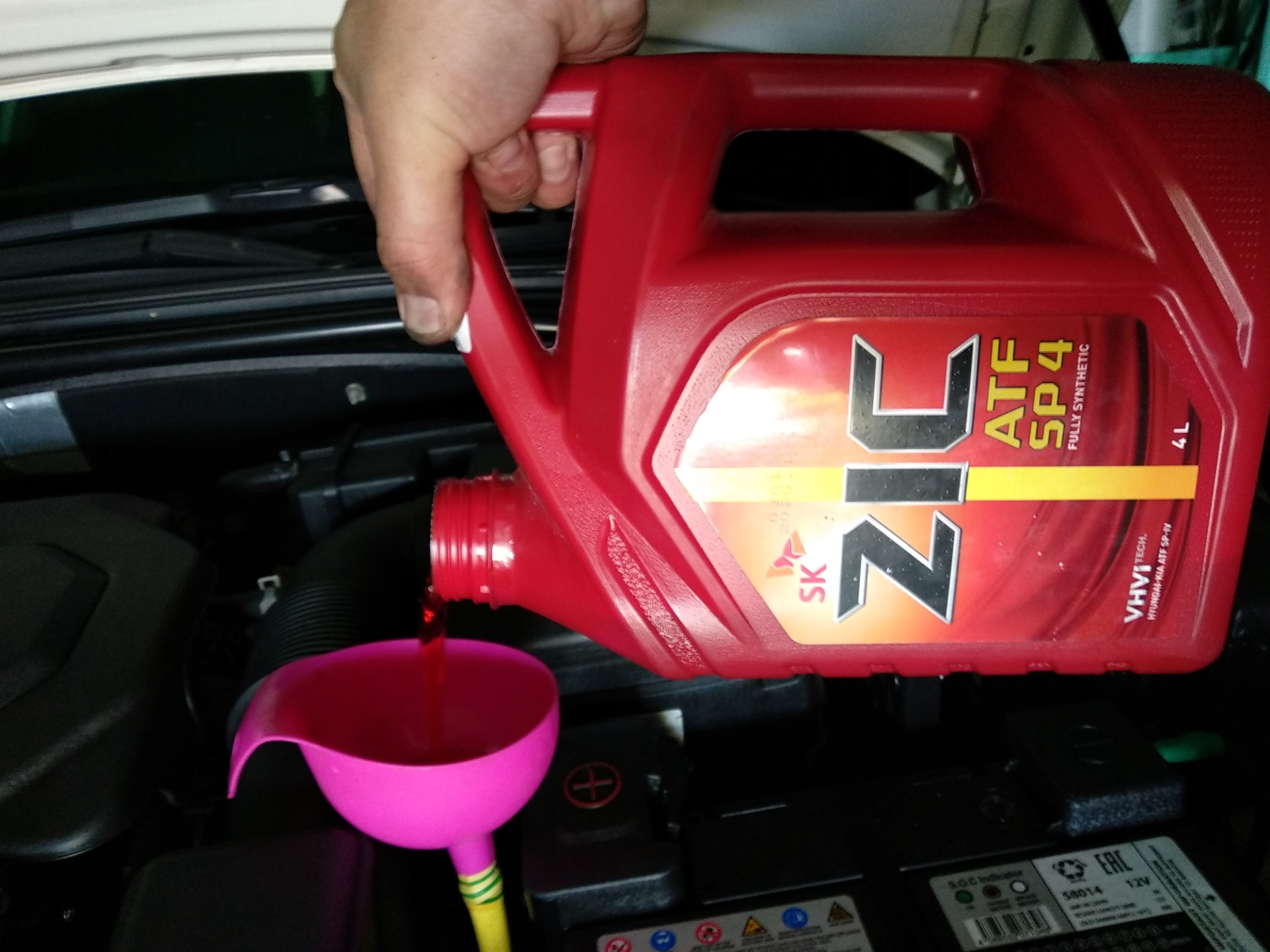

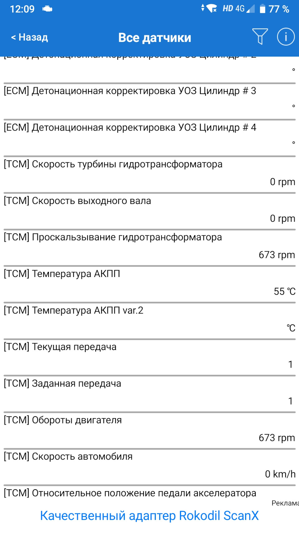

ставим новую шайбу, затягиваем пробку, снимаем правый шланг обратки верхний патрубок с радиатора, помечен жёлтым, заливаем через заливную пробку (откручивается квадратом на 10 или ключом, головкой на 22) 5 литров свежего масла, садим напарника за руль, шланг обкатки вставляем в литровую бутылку прижимаем рукой вход в коробку и запускаем двигатель, литр сливается с радиатора за три секунды, глушим, заливаем ещё литр свежего, и так ещё 3 раза, потом заливаем последний литр из 8, собираем всю систему обратно, запускаем двигатель, гоняем по положениям, ждем в OBD scanner температуру масла АКПП 50-60 градусов,
и на заведённом двигателе в продолжении паркинг, выставляем уровень через контрольную пробку, до равномерной струйки, у меня слилось ещё порядка 750 мл.

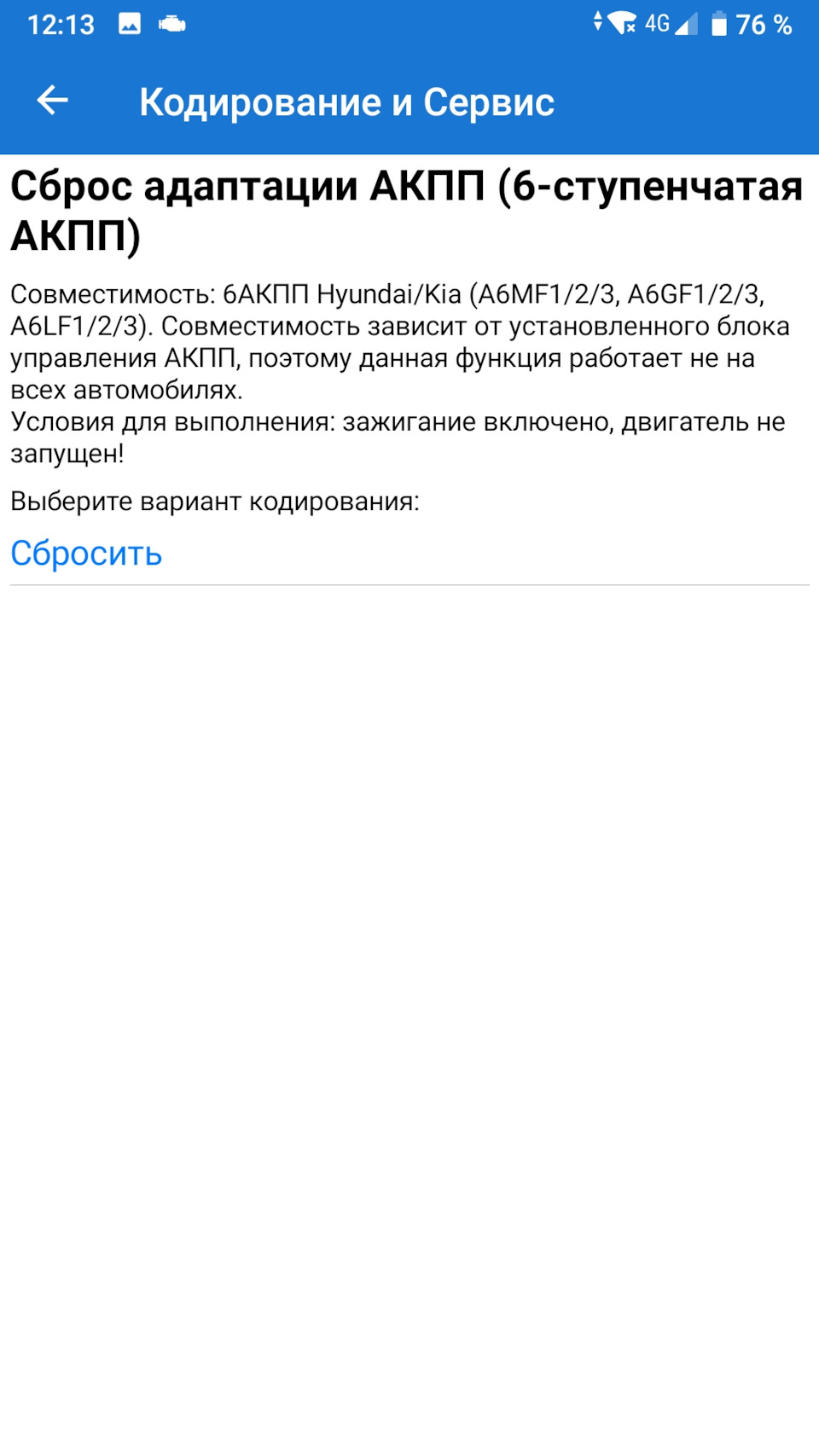

В сканере делаем сброс адаптации АКПП.

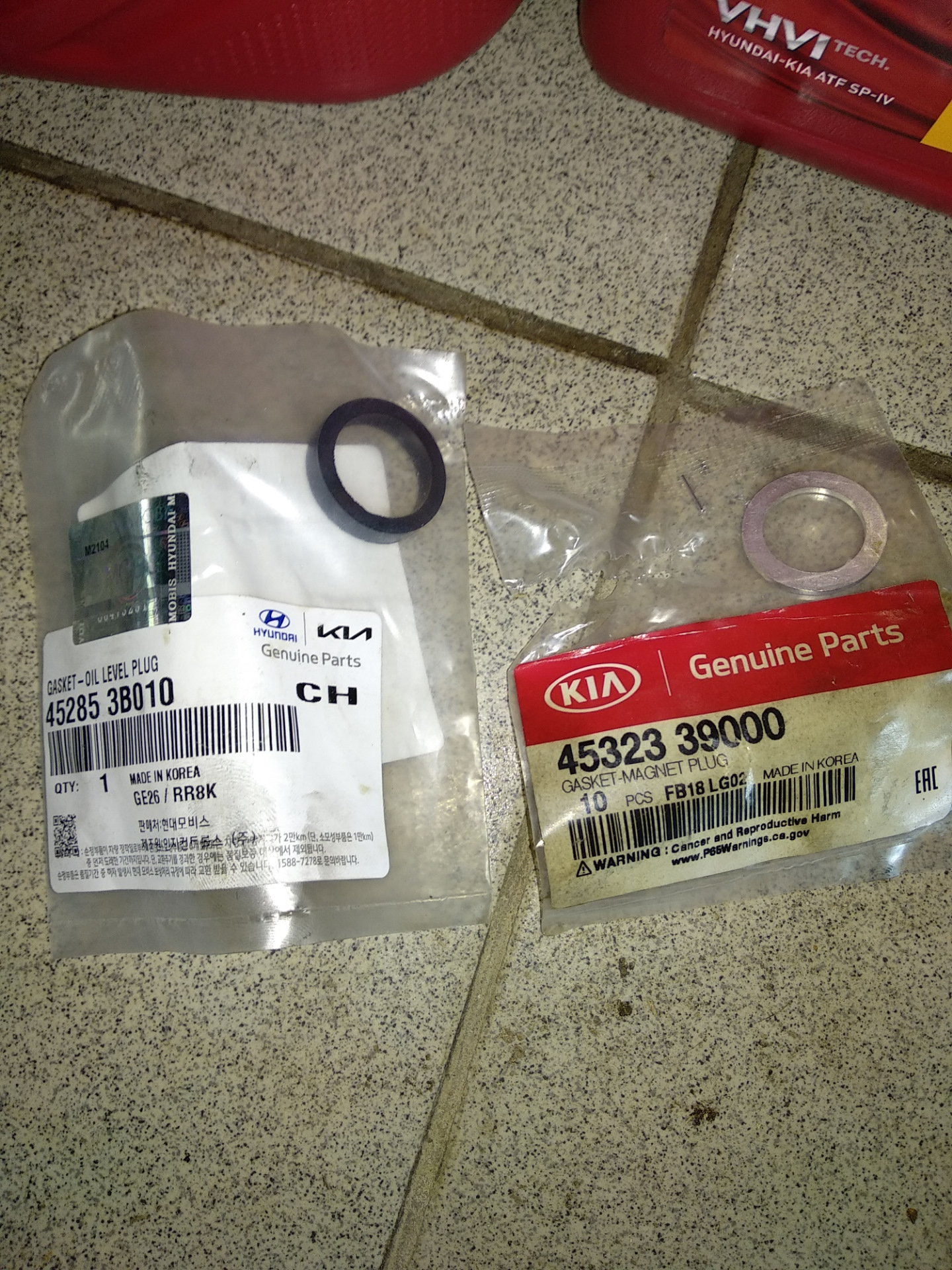

Подскажите пожалуйста как меняется прокладка контрольного отверстия, она в пробке остаётся или в отверстии?
В отверстии

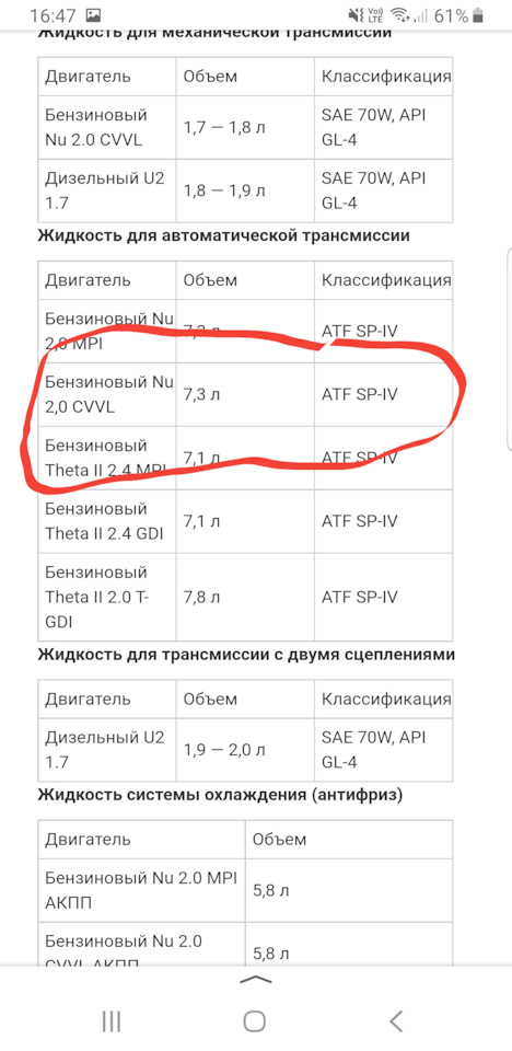

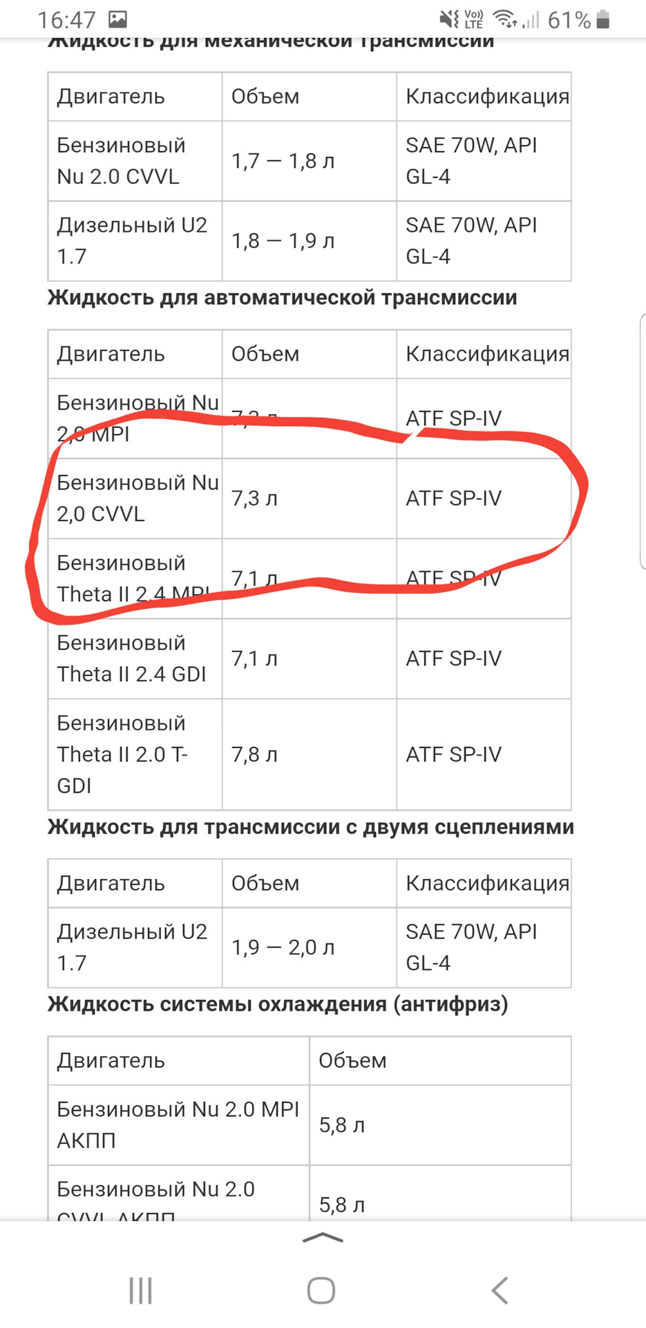

12 ушло у меня с доливом до уровня.
Как можно 7.5 заместить 12 литрами🤔
Вот по этой таблице всё правильно у меня ушло, 7,1 в коробке осталось и 700-800 слилось)
Подскажите где такую табличку найти ?
