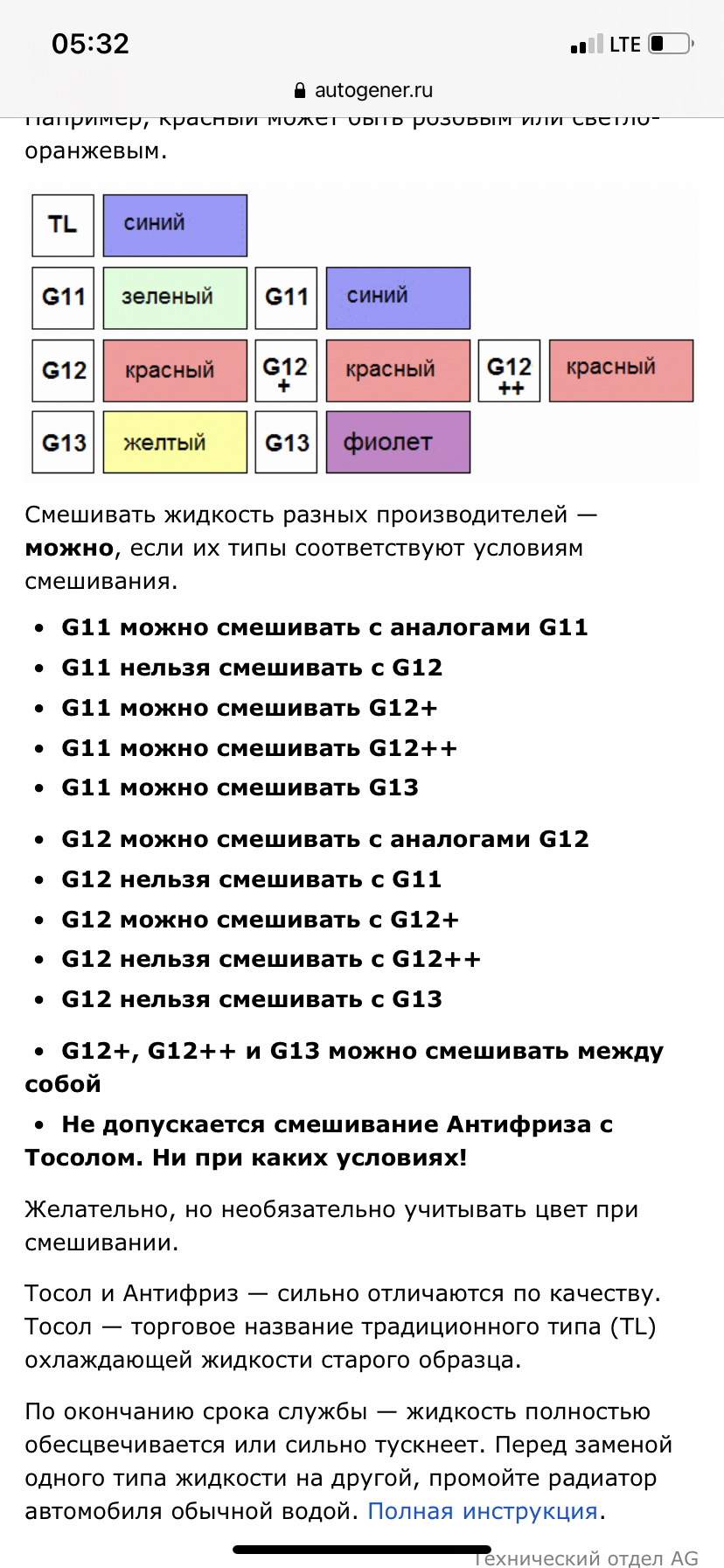

В общем разобрал машину, помыл радиаторы, встал вопрос по антифризу. Есть в гараже 10 литров Sintec G12+, на бочке ОЖ указан G13. Можно ли залить синтек и будут ли от этого последствия?
Сливал чисто из радиаторов, ничего еще не промывал и не заливал.

G12, G12+, G12++, G13. Заливал всё, проблем не было
Лей смело, они совместимы. Так VAG говорит.
Спасибо 🤝
Лей ничего не будет
Хорошо, спасибо 🤝
Из радиатора сольется дай Бог до 2х литров. Мне так поменяли… Правильно менять методом замещения. Можно без дистилированой врды. Ролики в ютуб есть.
Я в итоге получается частично поменял, залил в бачок и все, слилось не знаю сколько, но залил в районе 5 литров
