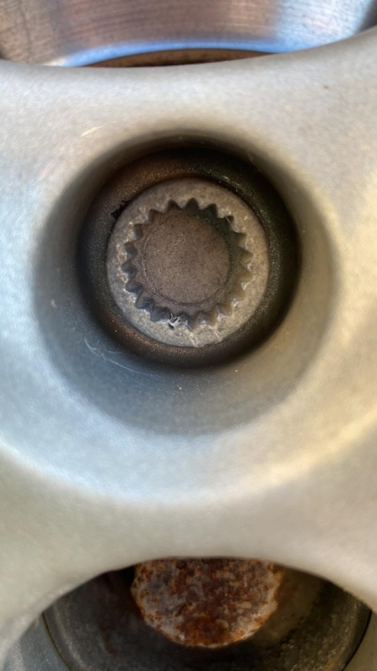

Всем доброго дня! Всё никак не находил времени обратится за помощью на Д2. Спустя пару месяцев не обнаружил в подлокотнике секретку, куда я её всегда ложил) Поехав в шиномонтаж, где всегда меняю колеса, ничего мне радостного не ответили. Вариант забить туда какую нибудь головку, типо шестигранника, пока отложу. Вот поэтому хочу пойти лёгким путем нормального выкручивания секретки. Фото нашёл на авито. Думаю моя верхняя секретка. Если есть у кого, то буду сильно благодарен! Ну и магарыч с меня)

Забивали ударную головку в виде м16 и выкручивали их. Только нужна колёная ударная

Тут брал. Выбирай количество зубьев. Качество думаю у них у всех одинаковое.
Спасибо. Закажу на 19граней

Да, там их много видов, с разным количеством зубьев, нужно выбрать правильную. Просто забей в строке поиска "секретка vag" и ищи свою

Ключи для секреток на Али сделаны из кала. На несколько раз открутить-закрутить хватит.
Мне один раз нужно, чтобы выкрутить их и выкинуть нафиг)
Тогда пойдёт. Я даже закаливать пробовал — этот кал, простите, металл, не поддаётся закалке.
Ну не скажи, я себе заказывал и пока все держится очень хорошо. Болты реально каленые но вот сам ключ- секретка уже подизносился.
Года наверно с 19 использую без проблем.
Речь про ключ. Грани за несколько использований повернулись. Больше не пользуюсь.
Видимо мне повезло. Но я на всякий случай сразу 2 заказал. Второй ещё не пользованный лежит. А как первый сломаю буду пользоваться вторым, и закажу ещё один ключик. Вот такой круговорот я сам себе придумал))))
